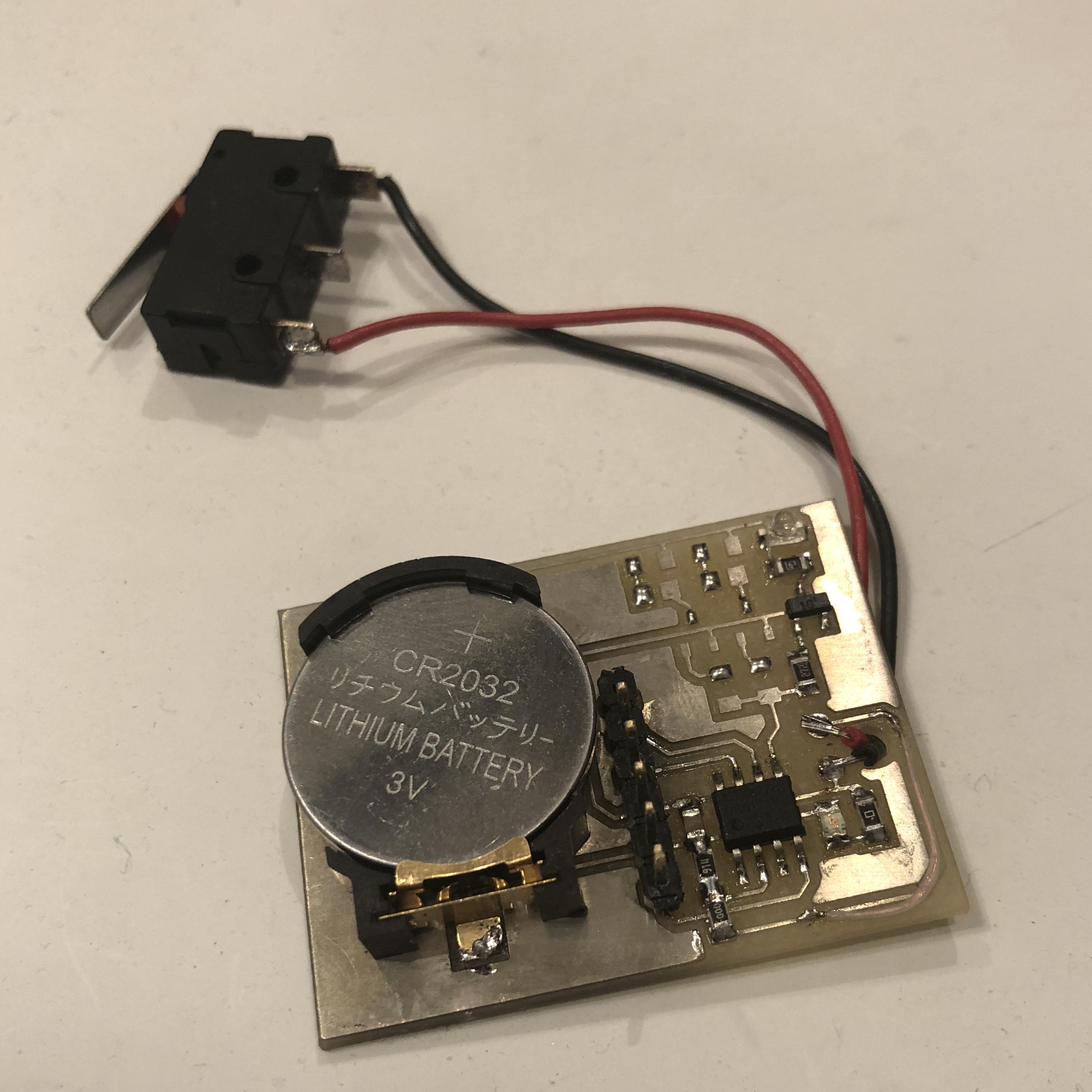

Рассказываю про подвижки в изготовлении ИК канала для беспроводного центроискателя.
Вот работающий макет передающей части.
IMG_1403.JPG (2481 просмотр) <a class='original' href='./download/file.php?id=146235&sid=344b864505457b84562bba0fd85c69db&mode=view' target=_blank>Загрузить оригинал (413.78 КБ)</a>
После первого размыкания датчик просыпается на 15 секунд, каждое последующее размыкание продлевает нахождение его не в режиме сна до 15 секунд. Можно было и не делать 15-и секундное пробуждение, но я решил что нужна индикация состояния батарейки. При нормальном напряжении батарейки индикаторный светодиод моргает редко. При падении до 2,7 вольта, он начинает моргать часто.
Приемник - TSOP31138. При срабатывании на выходе меандр. Осталось преобразовать его в нужный для станка сигнал и можно испытывать в реале. Ток потребления в спячке 60мка. Меньше не получилось... Но и этого достаточно, чтобы отказаться от выключателя.

trikot, при твоей схеме твоя батарейка думаю шибко долго не проживет ;)

Я же не ренишау. Там поди 100500 человек работает, да и задачи у меня другие. Мне канал туда-сюда не нужен, у проводного датчика ведь его тоже нет. А батарейка будет жить в зависимости от эксплуатации. Даже если пару месяцев проживет, мне достаточно, они в Икее не дорогие. Не так и много 60мка, что-бы быстро разрядилась. Я не могу делать такого размера датчик, чтобы туда на 9 вольт батарейка влезала.
Принимаю только нормальную и конструктивную критику, а не сравнение с ренишау!

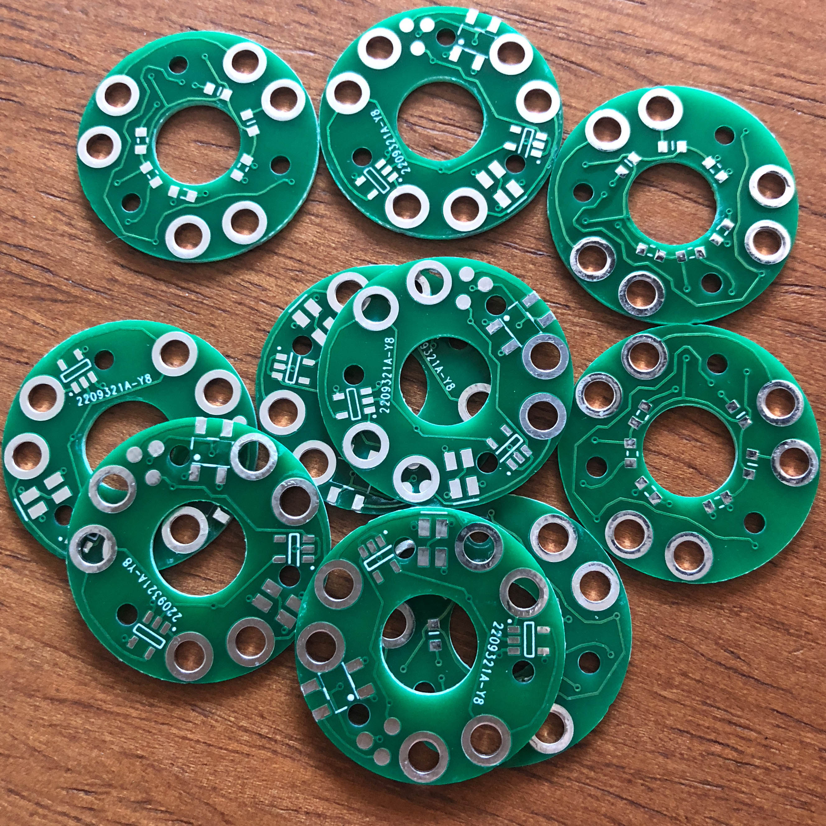

Тем временем прибыли платки для проводного датчика. Теперь смогу его наконец закончить.

Я планирую в своей конструкции использовать две или даже три батарейки 2025 или 2016 столбиком для увеличения контактного напряжения

Можно и так, но тогда еще и стабилизатор нужен. Я пока попробую на одной 2032. Уж больно не хочется габариты раздувать. Не прокатит, увеличу напряжение. А пока хоть контактный доделаю, неудобно когда платка в воздухе болтается.

У тонких емкость еще меньше чем у 2032. В меня тут какашкой бросили, что будет быстро садиться. А если поставить тонкие, они еще быстрее сядут. Выключатель ставить некуда.

Если не делать постоянных посылок проверки канала передачи, а только передавать импульсы касания, батарейка прослужит дольше в десятки раз.
P.S/ лучше конечно сделать корпус выше на 3мм и использовать две 2032

Я подумаю. Лишние 3 мм меня не смутят. Тем более что я собираюсь увеличить диаметр датчика, а высоту постараться оставить минимальной.
