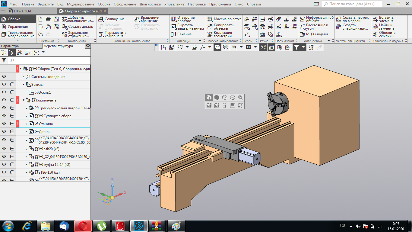

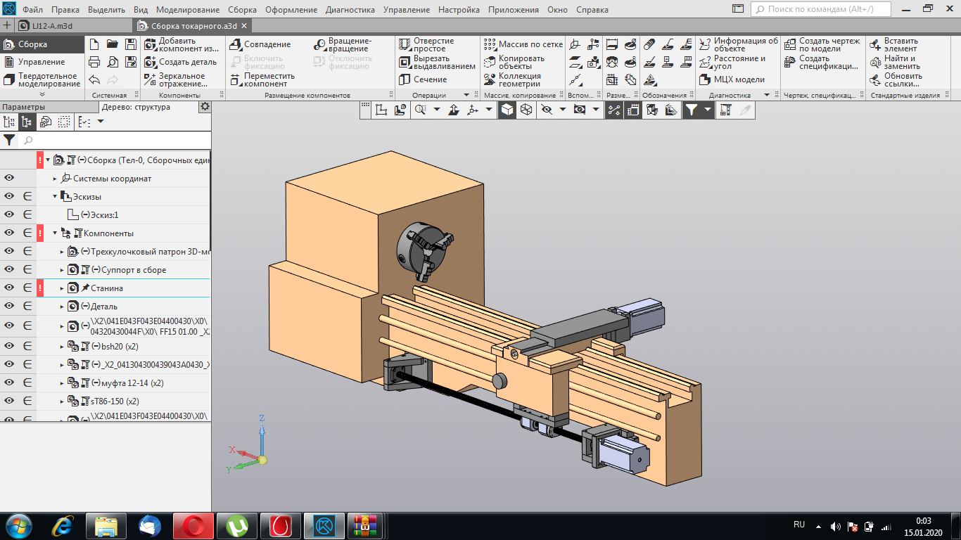

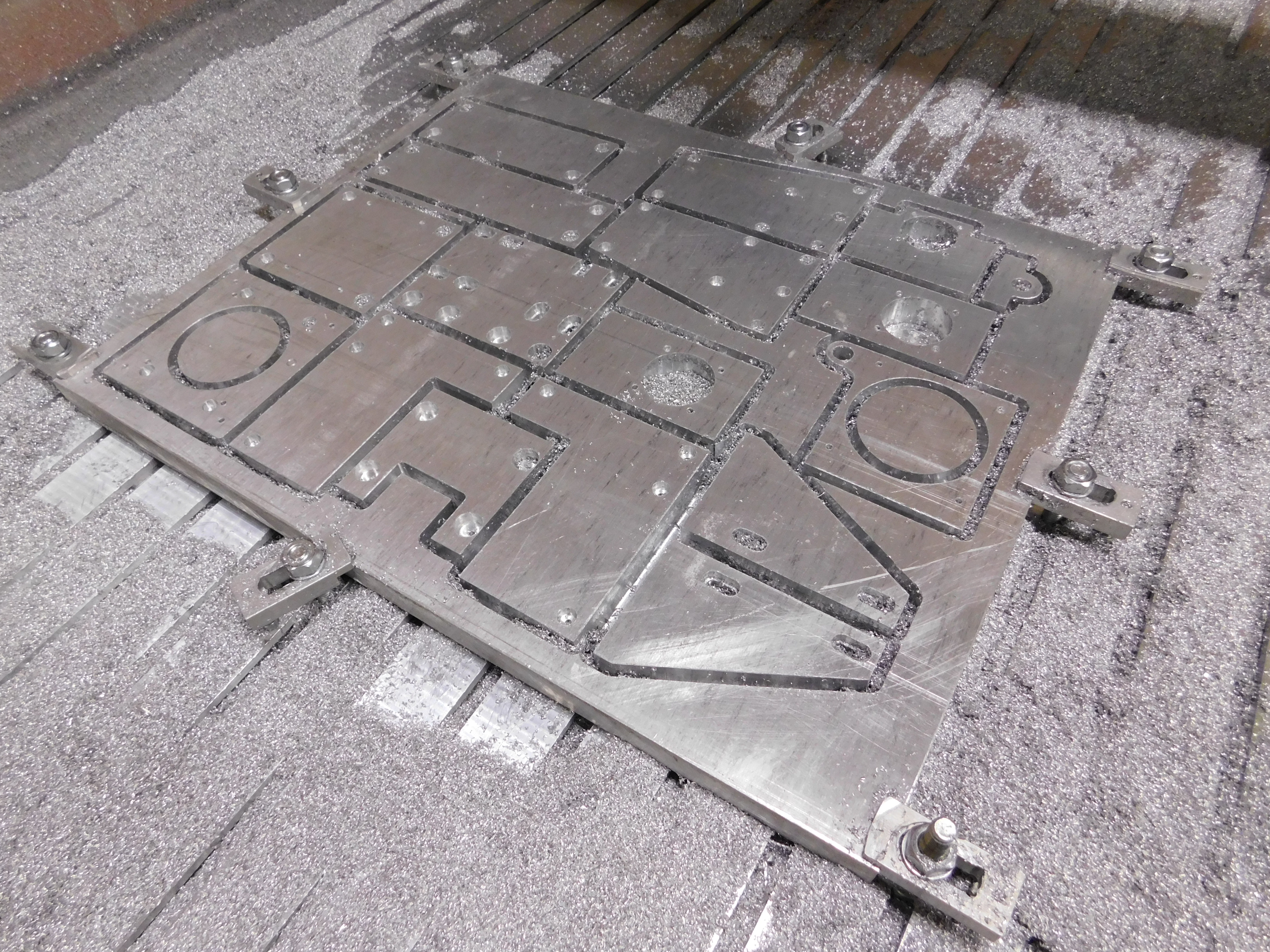

Решил не искать лёгких путей, и поставить ШВП по всем осям. 1605 - поперечка, 2005 - продольная. По продольной - 2 гайки - для преднатяга.
Все детали уже в пути.
Примерно так всё это будет выглядеть, пока только не решил куда поставлю концевики домашнего положения. Все фрезерованне детали из АМГ-6, 20мм

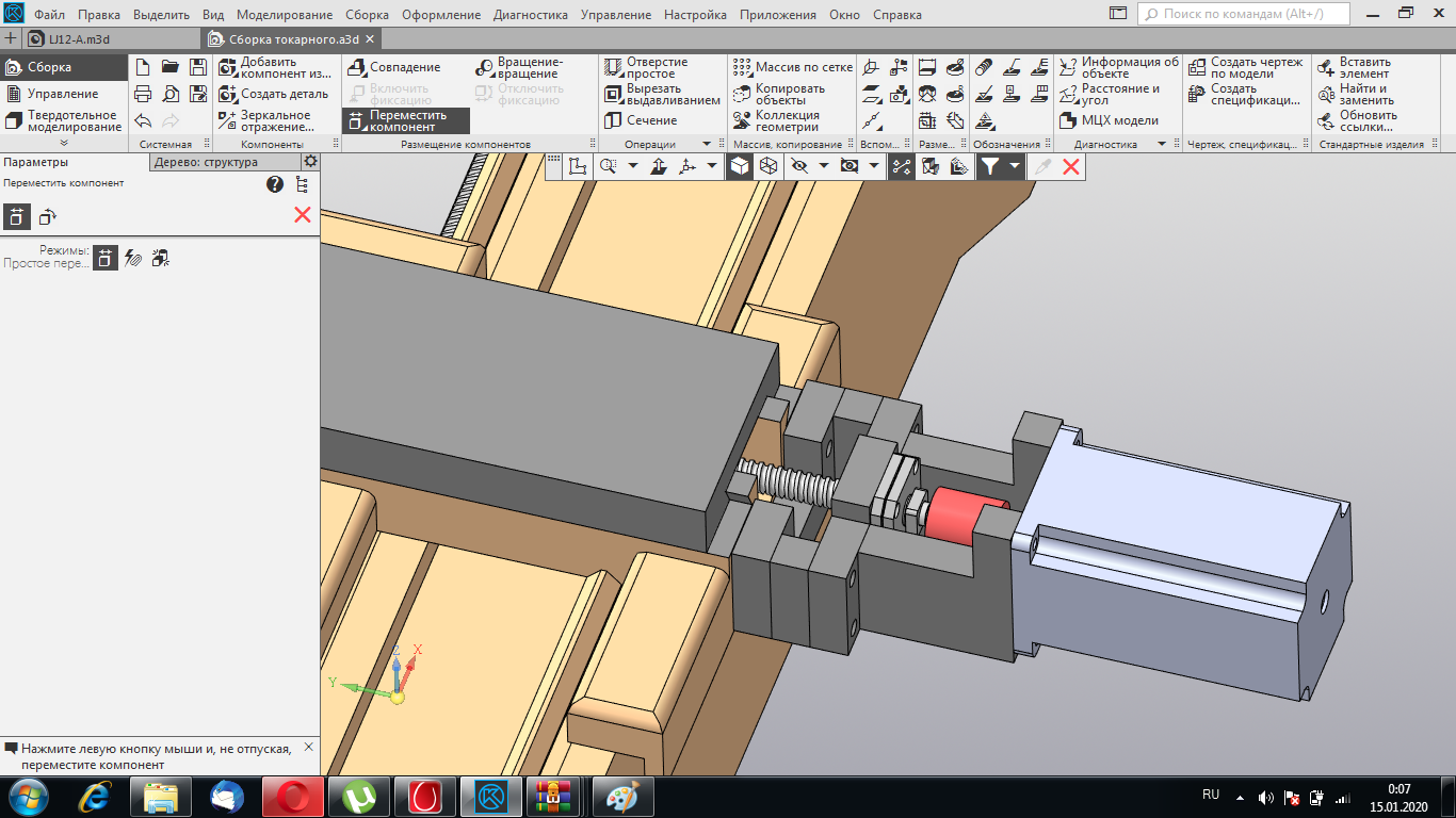

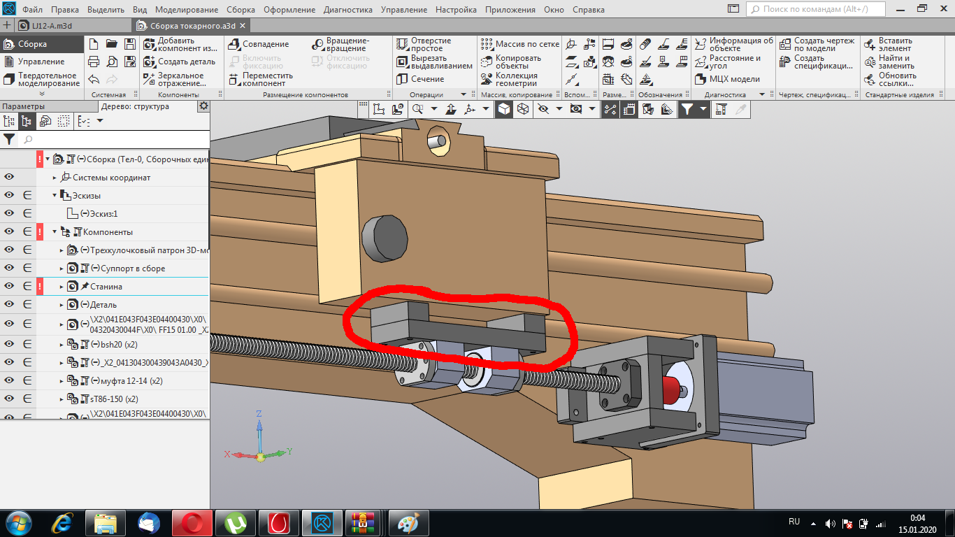

А как вот эти узлы собирать будешь?
2.png (3843 просмотра) <a class='original' href='./download/file.php?id=175000&mode=view' target=_blank>Загрузить оригинал (230.89 КБ)</a>
4.png (3843 просмотра) <a class='original' href='./download/file.php?id=175001&mode=view' target=_blank>Загрузить оригинал (212.66 КБ)</a>
Там нет возможности юстировки при сборке: на первой картинке нельзя выставить по месту расстояние от винта до фартука и компенсировать непараллельность фартука направляющим по Z, а на второй параллельность винта направляющим по X.

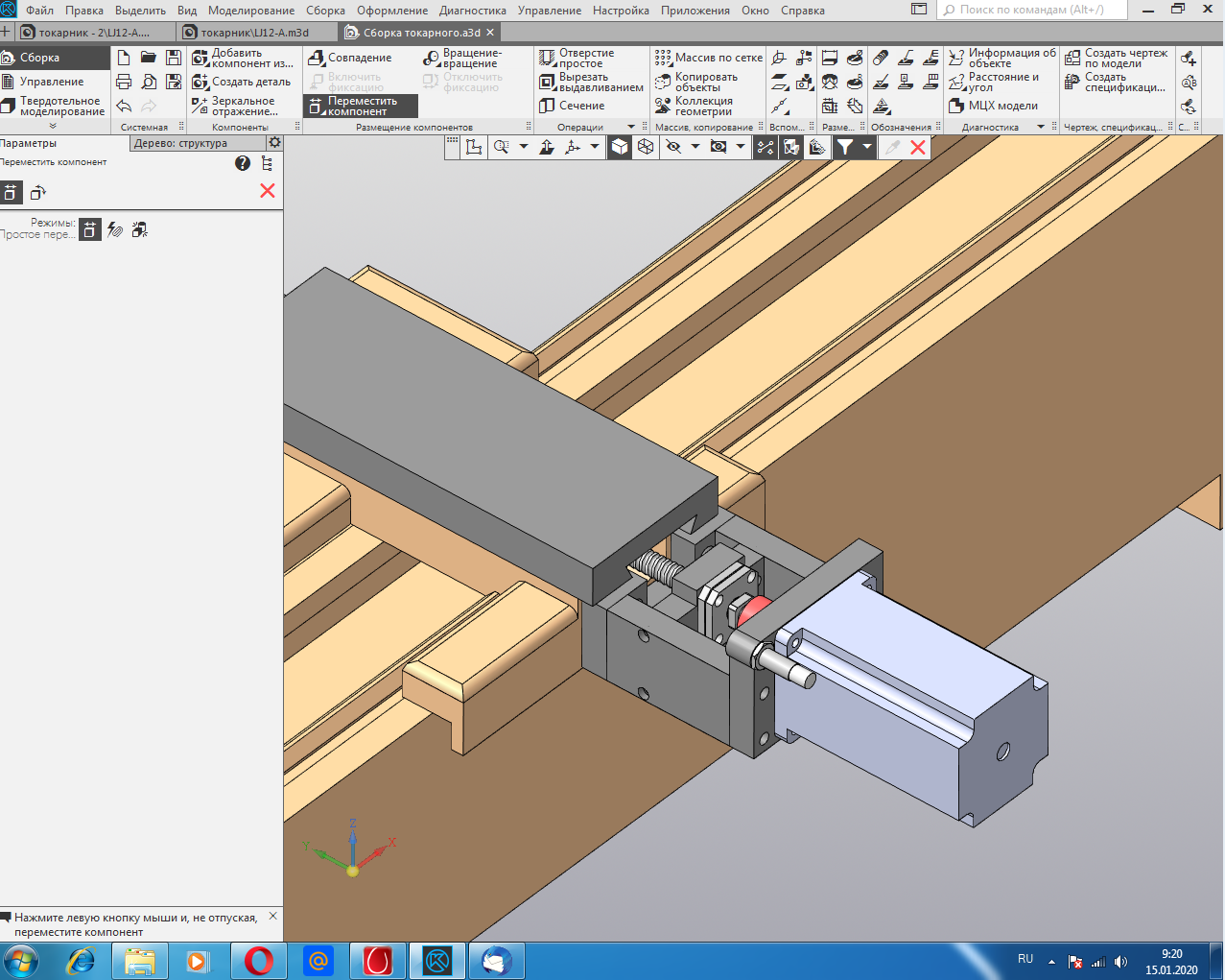

UAVpilot писал(а):Там нет возможности юстировки при сборке: на первой картинке нельзя выставить по месту расстояние от винта до фартука и компенсировать непараллельность фартука направляющим по Z, а на второй параллельность винта направляющим по X.
Так как работа разовая, планировался колхоз со слесаркой и подкладыванием пластинок щупа. Но всё же от колхоза я решил избавиться и сделать возможность юстировки углов и расстояния:
6.png (3796 просмотров) <a class='original' href='./download/file.php?id=175015&mode=view' target=_blank>Загрузить оригинал (290.07 КБ)</a>
7.png (3795 просмотров) <a class='original' href='./download/file.php?id=175016&mode=view' target=_blank>Загрузить оригинал (235.99 КБ)</a>
Adskiydart писал(а):По икс конец свободный, само отъюстируется изгибом винта )
Неа. Конец винта по этой оси болтаться точно не будет - он будет входит в отверстие вала, соединённого с рукояткой ручной подачи(это родные детали станка). Конец моего ШВП винта будет имитировать конец станочного трапециедального винта.

CNC-Logic писал(а):Так как работа разовая, планировался колхоз со слесаркой и подкладыванием пластинок щупа. Но всё же от колхоза я решил избавиться и сделать возможность юстировки углов и расстояния:
1. Теперь пропала возможность юстировки оси гайки относительно оси винта в горизонтальной плоскости. :) Сделай как в первом варианте, только используй не "подкладки" под пластину для крепления гайки, а вертикальные "щёчки", а пластину между ними.
2. Тут вообще ничего не поменялось, горизонтальность винта по прежнему жёстко задается вертикальностью задней стенки суппорта (которая совсем не вертикальная, ибо литьё), к которой крепится вся эта конструкция. Боковые вставки слева и справа сделай так, чтобы они накладывались на пластину крепления двигателя и на детальки, прикрученные к задней стенки суппорта.
P.S. Овальные отверстия не нужны, если всё хорошо вымерить, то для юстировки будет достаточно стандартных отверстий под болты (типа ф6.5мм под болт М6).

Кое что перерисовал, кое что решил оставить как есть. Пока не буду афишировать подробности.
Первые результаты:
