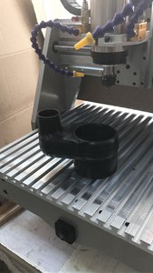

Процесс сборки подходит к завершению. Хочу поблагодарить frezeryga за помощь и оперативную консультацию. Набором остался очень доволен. Собирается не сложно главное не торопясь с индикатором и последовательно.
Вот хотел в "витрину" спрятать станок - Подскажите кто имел опыт постройки витрины какие там есть нюансы?

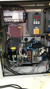

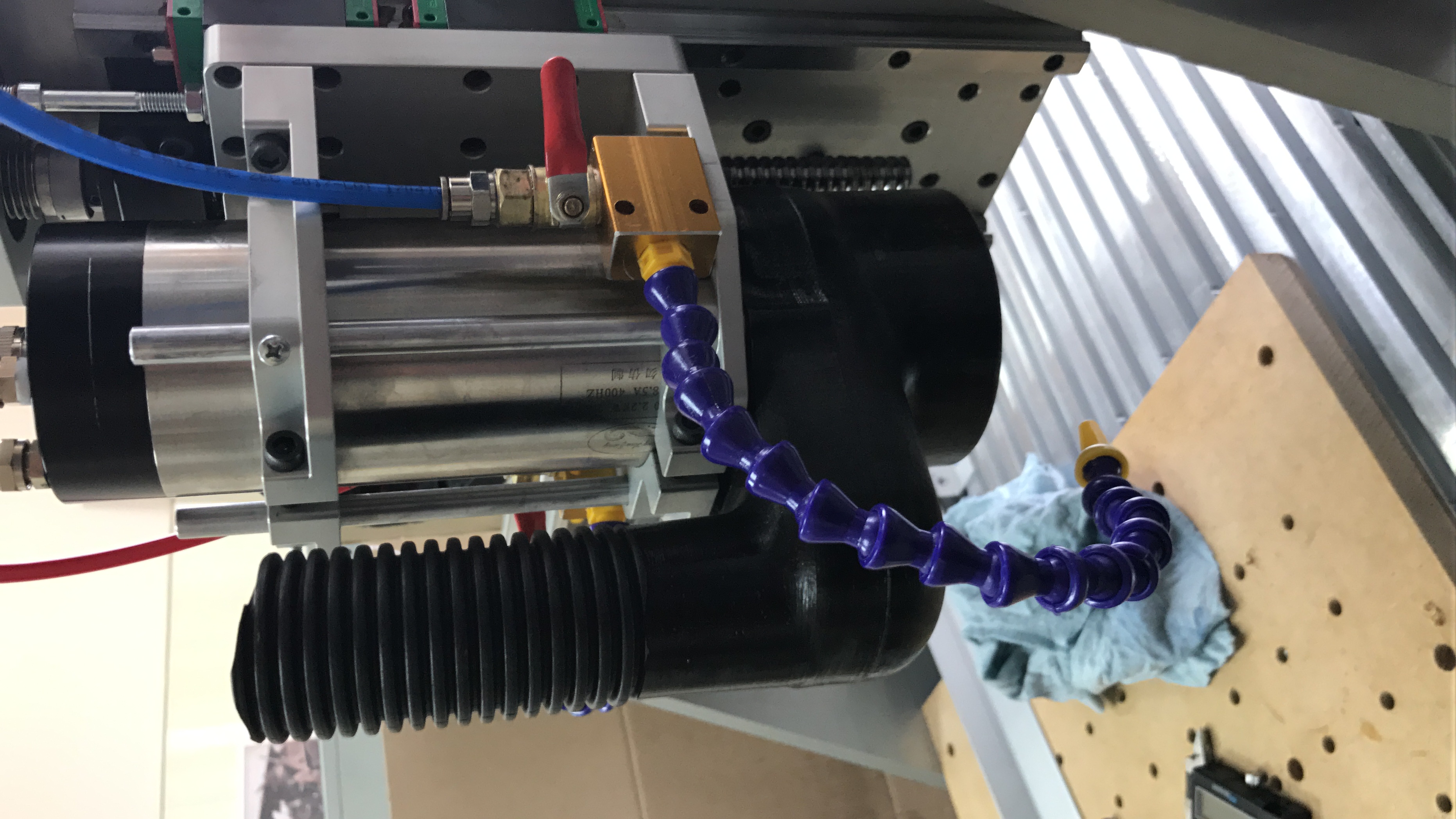

процесс сборки практически закончил. Два дня развлекался с датчиками "Ноme". Y и Z ни как ни хотели работать - оказалось что неисправны оба датчика. Причина - низкое сопротивление изоляции между " минусом " и корпусом датчика. Заменил на первые попавшиеся под руку и все стало на свои места. Видео как глючат неисправные датчики прилагаю. Так же удалось изготовить переходник для подключения аспирации - немного переделал оригинал от frezeryga под шланг 50 мм.

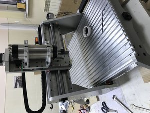

зачем стол фрезеровал, блин.......
Re: Big Бомж 600х400
Чтобы выровнять его.

sima8520 писал(а):зачем стол фрезеровал, блин.......
А в чем проблема?

Так еще и недофрезеровал::::)))) Когда станок станет на место и будет выставлен по брусковому уровню в нули во тогда и фрезерну на чистовую.

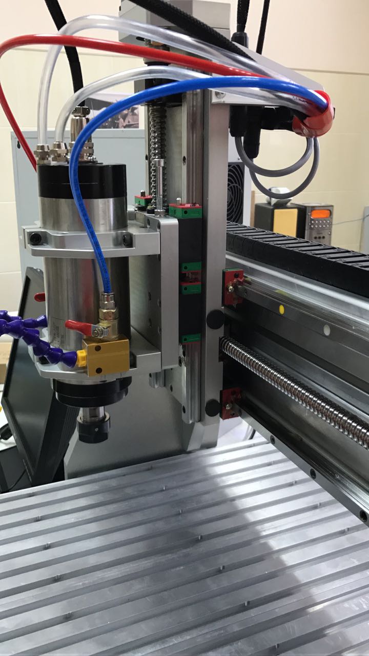

Немного фоток процесса. Чет видео не могу выложить. Не силен я в этих форумах :thinking:

frezeryga писал(а):Чтобы выровнять его.
А если заготовка не 600 мм, а 700 мм?
Получается не стол, а "корыто". Т.е. в столе впадина. Я бы закрепил жертвенный - и его фрезернул. И профиль цел, и заготовки какие хошь ставь. Я оидн раз так ошибся на фанерном, больше не повторяю
dima138
Сообщения: 109
Зарегистрирован: 30 ноя 2017, 14:15
Репутация: 130
Сообщение dima138 »
заготовки больше размера стола фрезерую на станке 2000Х3000 мм. Там хоть самолет закрепи
Чтоб жертвенный прилегал хорошо профиля надо фрезернуть иначе будут зазоры и неприлегание жертвенного. Нет никаких проблем обработать деталь 700мм на жертвенном. Т стол в чистом виде на таких станках вообще мало актуален.
