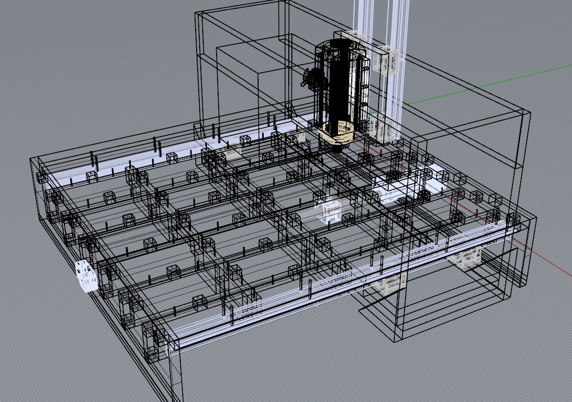

Всё от задачи. Сейчас у меня есть пара дешёвых алишных гравёров (1610 и 3018). Вчера вот мелкому корпус для новой игры из ламината 3ч+ фрезеровал.
Качество фрезеровки меня устраивает. Но только на подачах 3..5 мм/с с заглублением ~0.5мм (зависит от материала, диаметра фрезы и т.п.). При этом нужно следить в какую сторону закручен рез, нужно помнить про чистовые резы и т.п. Я вижу недостатки и обхожу их, мне интересно решить задачу дёшево.
Но вот скорость работы этого "станка" меня не устраивает. Жёсткость... ну это та же скорость, по сути. Если снимать пенопласт по 0.1 мм, жёсткость не будет иметь значения (это гипербола, если что).
Делать люминевый станок я не хочу. Не интересно. Я исхожу из задачи и интереса только. Задача - сделать старшего брата 3018 без его (многочисленных) болезней. Нет задачи сделать идеальный станок с допуском в единицы соток на всё поле.
ScrewDriver писал(а):Фанера выйдет дороже, чем алюминий, железо и все прочее
cnc-my-2018-03-29.jpg (5016 просмотров) <a class='original' href='./download/file.php?id=135925&mode=view' target=_blank>Загрузить оригинал (422.84 КБ)</a>
Алюминий не просчитывал, но фанерный станок требуемых мне габаритов (~А3) у меня (кажется, ещё не дорисовал) умещается на лист полтора на полтора. Тот, что грубо стоит полтора килорубля. Плюс рез, нашёл недалеко фрезер за 250 р в час. За те же полтора килорубля - 6 часов реза. Это ж не 3д пано, а рез со сверловкой, точно уложусь. Полтора и полтора = 3 тыщи рублей. Не соображу я пока что, почему набор фанерных деталей может стоить дороже алюминиевых. Поясни, пожалуйста.
ScrewDriver писал(а):Что касается валов на опоре - не повторяй моей ошибки, делай сразу на линейных направляющих, пусть даже китайских.
У валов на опоре огромные люфты, болтанка, расхлябанность - поджатие помогает на какое-то время, но основное впечатление - мрак.
Понял тебя. Так и сделаю.
ScrewDriver писал(а):При намного худшей жесткости, абсолютной не технологичности. Т.е. тебе придется все где-то подпиливать, подшеркивать, подклеивать.
Доводка напильником деталей из фанеры после ЧПУ обработки меня не пугает.

Та не. Рёбра, опоры и усиления (стола) уже нарисовал. Сейчас портал рисую, там коробка будет сзади, да косынки внизу. Никак там больше даже пары листов 1.5х1.5 не выйдет. То есть пусть грубо не 3к, а 5к на фанеру. Или ты считал все "гвозди", клей и пару напильников?
Я без сарказма, мне правда понять хочется. Ибо, кроме интереса, я думал ещё чуть сэкономить. А тут бац... обратный расклад. Я удивлён.. :thinking:

vala, это ж шутка. Я вон буквально вчера кроил на своём фанерном орг.стекло на корпус для устройства. Результатом доволен. У меня, просто довольно длинный портал (1700мм) и большой ход по высоте (300мм). Поэтому и решил сделать портал и две кареты на нём - стальными. Сейчас они фанерные. Но фанера на таких пролётах плохо работает.
