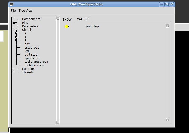

В хал :
loadusr -Wn pult python pult.py
net pult pult.out halui.program.stop
Появился только в разделе "Сигналы" : Ни в разделе компоненты ,ни в разделе пины ничего нет :wik:

Re: В Linux посмотреть передачу по RS232->USB
Хммм. но появился же :).

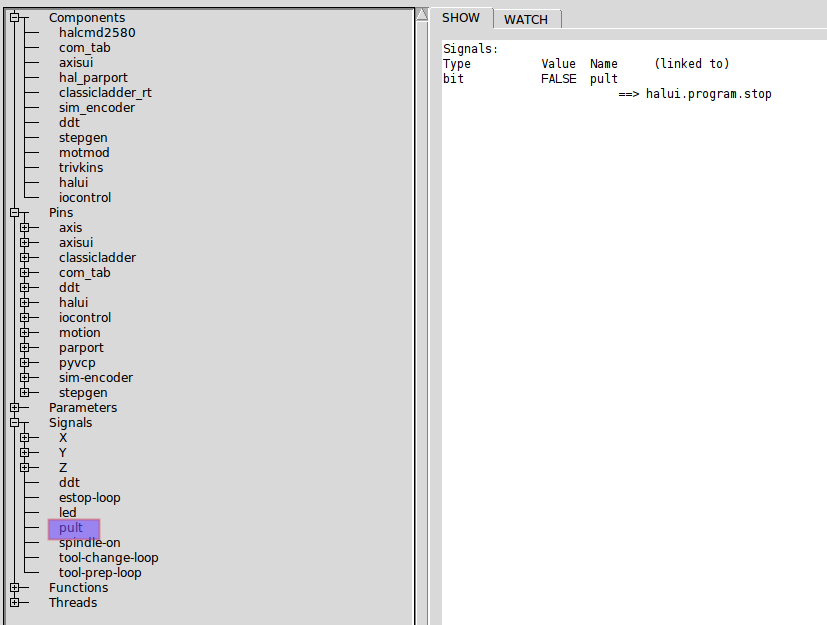

попробуй в консоли выполнить halcmd show all | grep pult
Сообщения: 8167
Репутация: 1589
Сообщение nkp »
nkp@nkp-desktop:~$ halcmd show all | grep pult
7 bit IN FALSE halui.program.stop <== pult
bit FALSE pult
Вот что мне не нравится, почему у тебя компонент и сигнал имеют одинаковое имя, сделай хотя бы
net pult-stop pult.out halui.program.stop
Странно, что LinuxCNC на это сразу не ругнулся...

Мне кажется ,что все нормально со стороны емс- просто скрипт не работает
Вот так меняет halui.program.stop на true
