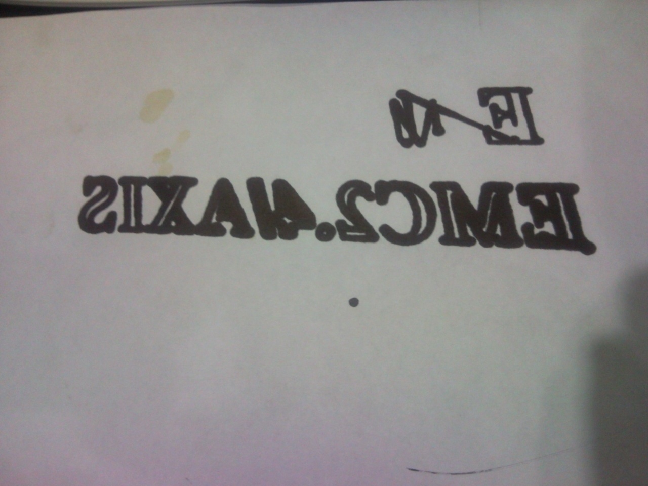

Не удержался, собрал электронику "на соплях", подключил к станку и вот что получилось:
Вместо шпинделя стоит маркер. Двиги не переставлял, стоят старые и привод оси Z пока ручной...
120625_225121.jpg (2755 просмотров) <a class='original' href='./download/file.php?id=6137&mode=view' target=_blank>Загрузить оригинал (214.48 КБ)</a>
Первый блин получился в зеркальном отражении. провода перекидывать не стал, в настройках ЕМС2 инвертировал сигнал Dir Y.

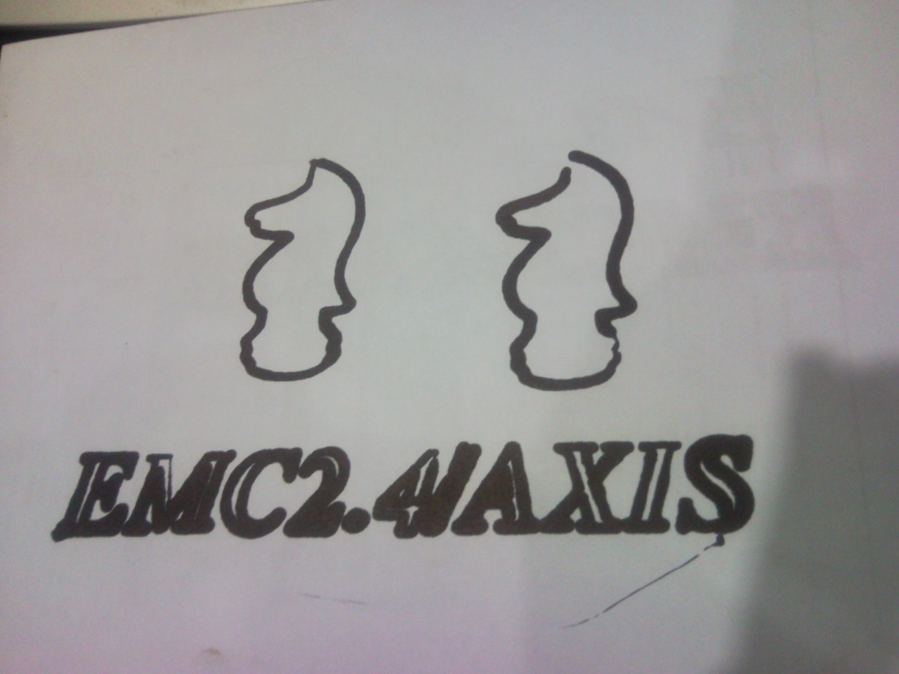

И вот что получилось:
120625_225103.jpg (2755 просмотров) <a class='original' href='./download/file.php?id=6138&mode=view' target=_blank>Загрузить оригинал (217.26 КБ)</a>

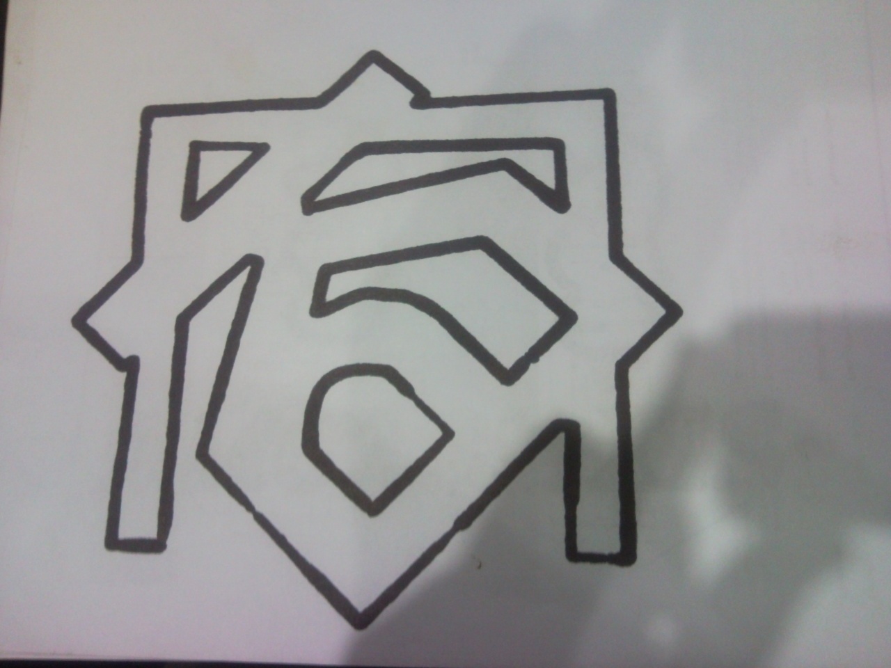

Потом в Inkscape преобразовал наш логотип в Г-код и нарисовал на станке:
120625_225042.jpg (2755 просмотров) <a class='original' href='./download/file.php?id=6139&mode=view' target=_blank>Загрузить оригинал (222.1 КБ)</a>
Отработало вроде нормально. Единственное скорость не ахти! Но на винтовой передаче я на большее и не рассчитывал!

giraf_79 писал(а):На последнем рисунке видно что какаято ось косячит, люфты нужно убрать.
Это маркер немного болтало, приматывал изолентой!

giraf_79 писал(а):какаято ось косячит
Если Ты имеешь в виду немножко косой треугольничек, то это рисунок такой в Inkscape получился, соответственно и код "кривой".

Тима, а круги рисовал? или спирали :think:

Fisher писал(а):Тима, а круги рисовал? или спирали
Неа, пока только то, что выложил!

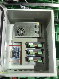

Выкроил немного времени на станок. Сам станок пока разобрал для покраски и небольшой модернизации(замена креплений подшипников на обоймы).
Пока станок в разборе приобрел шкаф под управление шаговиками и начал монтаж.
Вот, что успел на данный момент:
120704_233718.jpg (2720 просмотров) <a class='original' href='./download/file.php?id=6304&mode=view' target=_blank>Загрузить оригинал (427.88 КБ)</a>
Контроллер пока не закрепил, решаю куда его лучше притулить.
Блок питания приподнят на 5-6мм для лучшей вентиляции. В боковой стенке справа будет стоять вентилятор для обдува драйверов.
Управляющие провода - 0.75мм2.
Вопросик: какого сечения делать провода от БП к драйверам и от драйверов к ШД :stepper:
И еще, питание всего шкафа, можно ли использовать вилку(вводной кабель) от компа или слабовато?

Тима писал(а):Контроллер пока не закрепил, решаю куда его лучше притулить.
шо есть такое контроллер?
Тима писал(а):Вопросик: какого сечения делать провода от БП к драйверам и от драйверов к ШД
чем больше тем лучше, но не тоньше чем на самом ШД.

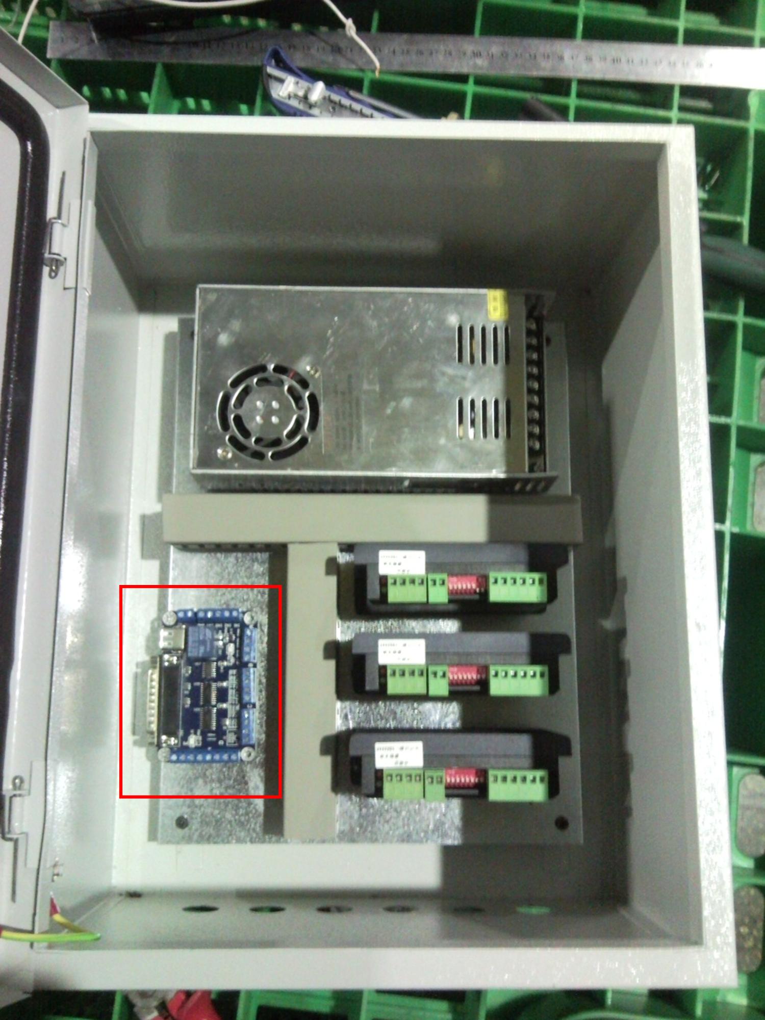

aftaev писал(а):шо есть такое контроллер?
Вот:
Рисунок1.jpg (2717 просмотров) <a class='original' href='./download/file.php?id=6307&mode=view' target=_blank>Загрузить оригинал (265.17 КБ)</a>
aftaev писал(а):чем больше тем лучше, но не тоньше чем на самом ШД.
Планирую 1.5мм2... Этого хватит?
И еще, нужны ли на дверце шкафа какие нибудь кнопочки(кроме аварийного стопа), переключатели итд?

Тима писал(а):Управляющие провода - 0.75мм2.
Это что за провода? От контроллера к драйверам? Там такое не надо...
А вот к ШД - да, там лучше по-толще...
Тима писал(а):И еще, нужны ли на дверце шкафа какие нибудь кнопочки(кроме аварийного стопа), переключатели итд?
можно еще рубильник повесить, чтобы питание включать... хотя наверное можно все через авост протянуть....
Re: Станок для проверки потенциала стакостроителя
Тима писал(а):Вот:
Я не вижу там контроллера. Контроллер что то контролирует а там БП, драйверашаговых и плата опторазвязки.
Тима писал(а):Планирую 1.5мм2... Этого хватит?
Если расстояние не 5м до шаговиков наверно хватит.
Естоп должен быть возле станка

aftaev писал(а):плата опторазвязки
Ну, я его и имел в виду!
Nick писал(а):Это что за провода?
Марка ПВ-3. сечение 0.75мм2
Nick писал(а):От контроллера к драйверам?
да!
Nick писал(а):Там такое не надо...
В смысле?

Тима писал(а):питание всего шкафа, можно ли использовать вилку(вводной кабель) от компа или слабовато?
Сообщение Fisher »
там провода вроде как 1мм2 так что неслабые. к тому-же в двойной изоляции да еще и с заземляющим. лучше не придумаешь имхо.
Тима писал(а): Вот, что успел на данный момент:
У драйверов-же рабочее положение вертикальное...
Сообщение Fisher »
А разве для электроники есть разница, в каком положении работать?
