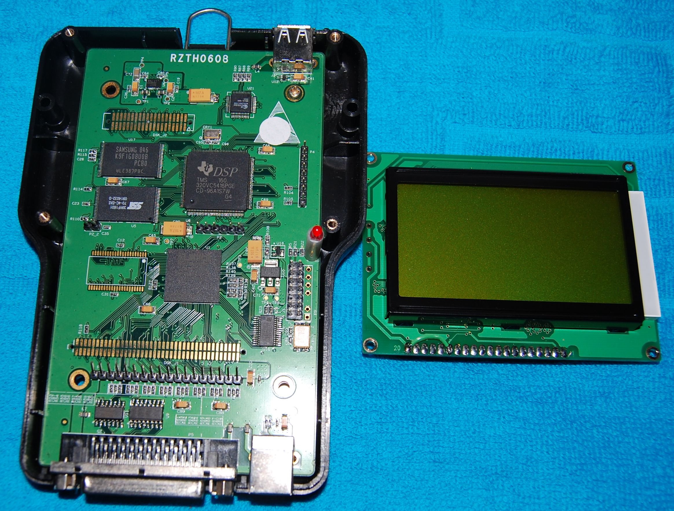

я вижу вы свято верите китайцам, которые только и сумели всунуть спаянную плату в пластмассовую коробочку. Да не вопрос- флаг китайский вам в руки, и продолжайте в том же стиле. Но прежде, хотя бы узнайте о том, что китайцы на самом деле ничего не знают о своём собранном в коробочку изделии, и ноги на самом деле идут от американской компании TEXAS INSTRUMENTS, которая и занимается программным обеспечением своей продукции. Я вложил фото внутренностей этого пульта, а также рекомендую ознакомиться с даташитом на DSP5416 прежде чем показывать свою компетентность в программировании этой микросхемы под станок с сервоуправлением.
фото внутренностей этого пульта (7872 просмотра) <a class='original' href='./download/file.php?id=5640&mode=view' target=_blank>Загрузить оригинал (752.36 КБ)</a>

noobik, а в пультах каких станков стоит TMS320VC5416?
Спасибо, конечно, за даташит на TMS320VC5416, но зачем он мне нужен? -
у меня нет даташит на RZNC-D5416, чтобы сравнить их между собой.
И Вы уверены, что TMS320VC5416 и RZNC-D5416 - это аналоги?
А на чём основывается Ваша уверенность? Последние четыре цифры совпадают?
Гадкий Гугл по запросу TMS320VC5416 RZNC-D5416 ничего не нашёл...

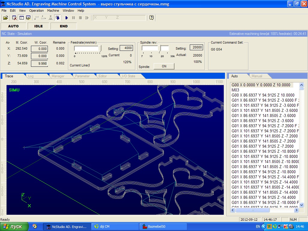

Biondo писал(а):как нужно изменить постпроцессор JDPaint 5.55, чтобы его G-код воспринимался пультом RZNC-D5416?
А можно ли сюда выложить несколько файлов с ж-кодом которые кушает ваш станок и несколько -после постпроца JDPaint?

nkp писал(а): А можно ли сюда выложить несколько файлов с ж-кодом которые кушает ваш станок и несколько - после постпроца JDPaint?
Конечно можно! - ответил я и ...
В пульте было два файла - один с расширением cnc (и его запретил администратор) и второй - с расширением mmg - а его администратор не запретил... :(
Лучше было бы наоборот - поскольку файл с расширением mmg весит 25 Мб.
Получается, что нет... :(
Файлы после постпроца JDPaint - на предыдущей странице.

Biondo писал(а):один с расширением cnc (и его запретил администратор)
заархивировать

просто ,чтоб сделать простенький постпостпроцессор необходимо проанализировать хоть несколько файлов ж-кода: съедобных и нет

загрузил 2 обычных арткамовских NC постпроцессора для DSP5416 пульта. Один простой, формирующий G-code отрезками, а второй понавороченней - с поддержкой дуг. Проверьте свой пульт, эти постпроцессоры хорошо стыкуют любую версию арткама и трёхосевые DSP пульты фрезерных станков.
