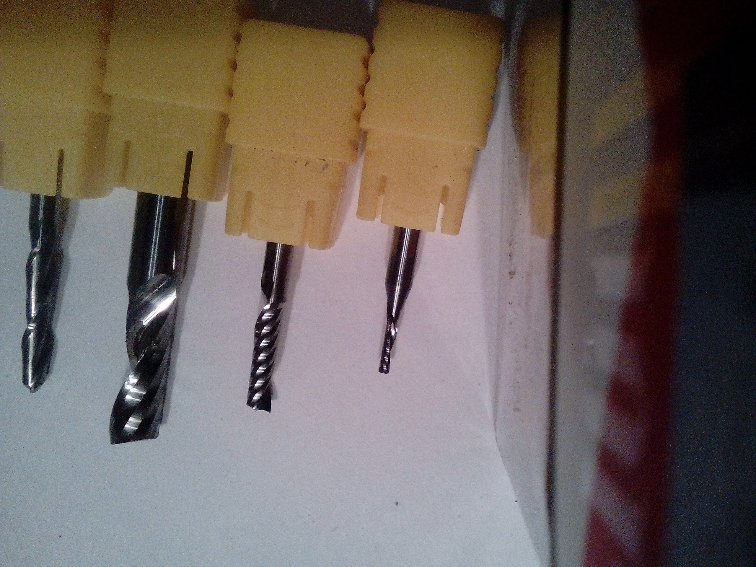

По поводу гавнофрез .... Вот такие хочу заюзать... AY1LX617 - шестерка....
Что скажете ?

bass писал(а):По поводу гавнофрез .... Вот такие хочу заюзать... AY1LX617 - шестерка....
Что скажете ?
Правые три - компрессионые, однозначно предназначены для древесных материалов и других, с декоративным покрытием.

Сообщение bass »
Понятно спасибо...
При покупке сказали что по алюминьке подойдут...
https://freza.ru/djtol-ay1lx617/
Да и вроде на сайте тоже написано...
Хотя на заборе тоже написано... )))

Enot_1 писал(а):Правые три - компрессионые, однозначно предназначены для древесных материалов и других, с декоративным покрытием.
с чего вдруг ??? компрессионная только одна - самая правая. ибо у нее отвод стружки вниз. она при резании прижимает материал с столу. две средние просто однозубые, с отводом стружки вверх. все три будут работать и по люминю и по пластику и по дереву и по латуни и по стали. по стали нада тока голову включать.

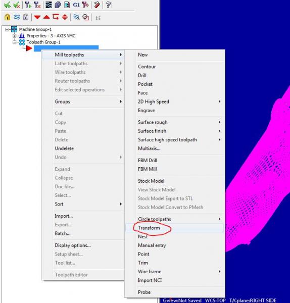

Не буду плодить тему...
Но не как не могу найти одну. Вещь...
Можно сделать так... Прописал я одну деталь .... А потом нажал что то типо панализации... Как в Solidwokse линейный массив...
И у меня точатся сразу несколько деталек.... В русскоязычной документации что то не нашел не чего.... Либо уже глаз замылился...

Нашел....Буду разбираться как пользоваться....
