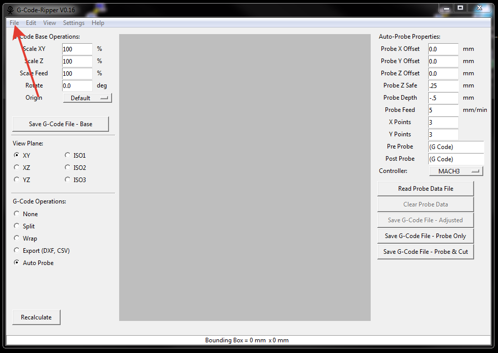

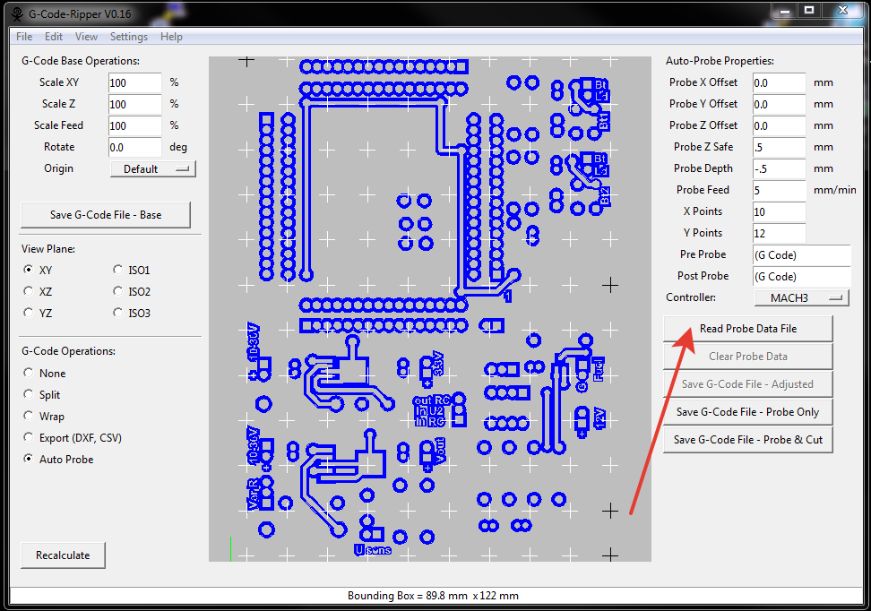

Все очень просто.
Скачиваем G-Code Ripper
Открываем его и загружаем свой файл
2018-07-10_21-51-22.png (4363 просмотра) <a class='original' href='./download/file.php?id=142646&sid=c378be8b8e28a389cb1e4f258000cbee&mode=view' target=_blank>Загрузить оригинал (50.38 КБ)</a>

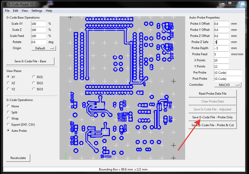

Устанавливаем требуемый шаг сетки (точек сканирования) по оси X И Y (X Point, Y Point)
Жмем кнопку Save G-Code file - Probe Only
G-Code Ripper - не закрываем
2018-07-10_21-53-10.png (4363 просмотра) <a class='original' href='./download/file.php?id=142645&sid=c378be8b8e28a389cb1e4f258000cbee&mode=view' target=_blank>Загрузить оригинал (66.64 КБ)</a>
В результате у Вас будет фал с УП, которая просканирует плату пробником. Как автоуровень ловите.
Предварительно ставлю фрезу и в координатах 0,0 устанавливаю 0 по Z.
Затем гружу полученную УП в Mach3. При запуске в Mach3, последняя спрашивает имя файла в которое будет писать данные высот.
Затем начнется медленный этап сканирования точек.
По окончании работы УП на Mach3 переходим снова в G-Code Ripper и жмем загрузку файла Read Probe Data File
2018-07-10_21-54-07.png (4363 просмотра) <a class='original' href='./download/file.php?id=142644&sid=c378be8b8e28a389cb1e4f258000cbee&mode=view' target=_blank>Загрузить оригинал (67.76 КБ)</a>
Белые крестики перекрасятся в черные. Значит пересчет состоялся.
Ну и жмем последнюю кнопку Save G-Code file ajusted
2018-07-10_21-54-32.png (4363 просмотра) <a class='original' href='./download/file.php?id=142643&sid=c378be8b8e28a389cb1e4f258000cbee&mode=view' target=_blank>Загрузить оригинал (66.96 КБ)</a>
Получаем новый файл с нашей УП в которой внесены правки по высоте учитывающие кривизну платы.
На практике делаю сканирование с шагом примерно 8-10 мм по осям. Если текстолит относительно ровный - то можно и меньше сделать точек.
Все.

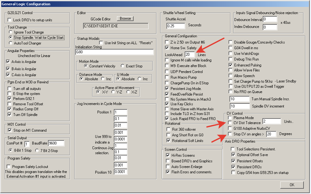

Запустил Mach3 на Windows7.
Зависания прекратились. Однако звук работающих приводов какой-то не ровный. Несколько раз происходила приостановка работы на 1-2 сек, после чего станок продолжал работу. Спустя час работы словил пропуск шагов.
Станок работал на скорости feedrate 600, что на мой взгляд не высокая. Скажу наперед, что первый раз фрезеровал плату на этой же скорости но еще множитель FRO 130% устанавливал и звук работы станка был ровным и без дерганий.
Стал анализировать что я еще делал с настройками.

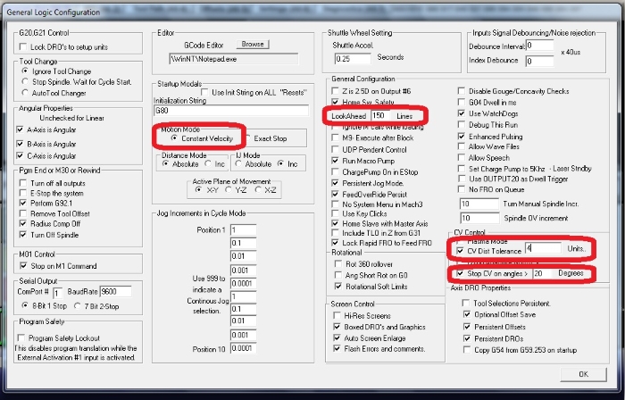

В инете полно статей на тему оптимизации работы Mach3 (пример https://hobby-cnc.ru/2016/04/27/оптимиз ... ую-произв/ )
Чем я и воспользовался
config_1.jpg (4241 просмотр) <a class='original' href='./download/file.php?id=142721&sid=c378be8b8e28a389cb1e4f258000cbee&mode=view' target=_blank>Загрузить оригинал (205.27 КБ)</a>
Но мой станок работает не через LPT порт, а через USB контроллер RNR Motion, который в свою очередь построен на своем контроллере (stm32)
Были у меня сомнения в правильности настроек для моей конфигурации и я решил вернуть настройки в исходное состояние
2018-07-12_00-27-46.png (4241 просмотр) <a class='original' href='./download/file.php?id=142722&sid=c378be8b8e28a389cb1e4f258000cbee&mode=view' target=_blank>Загрузить оригинал (36.87 КБ)</a>
Вновь запустил станок и ..... звук работы приводов стал ровным, остановки во время выполнения УП прекратились.
Можно сделать некоторый вывод, что для конфигураций с USB контроллерами не нужно увеличивать Lock Ahead line. Вероятно происходила двойная буферизация. Или USB контроллер Mach3 затыкался от нехватки ресурсов, что и приводило к остановкам в работе и неровной работой станка (дергания).
Может кто сталкивался с подобным явлением?

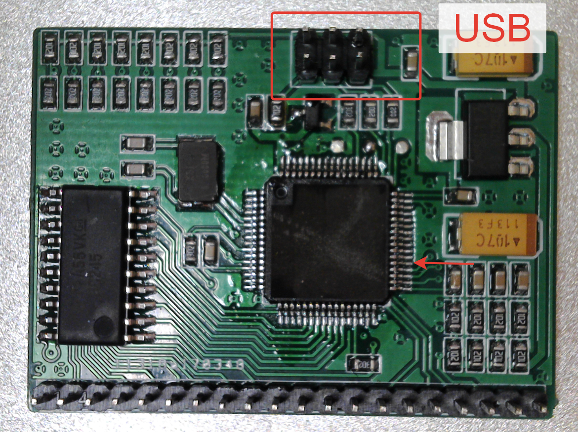

Спустя 1,5 часа работы Mach3 вновь подвис. Хотя дергания прекратились, контроллер все равно тупит.

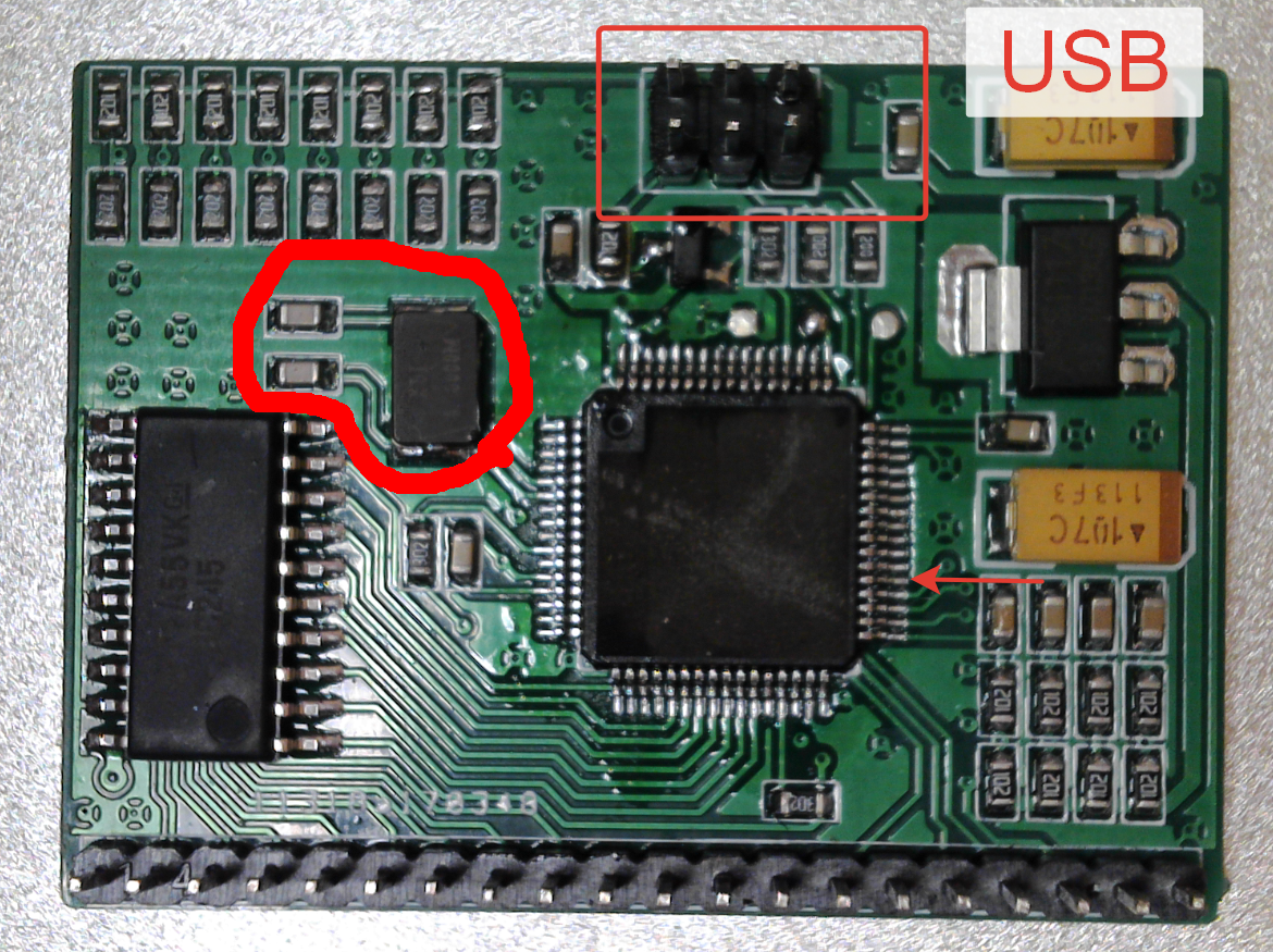

Не понимаю в чем дело. Может утечка памяти в прошивке, может от температура частота тактирования меняется.
Смущает, что на плате нет кварцевого резонатора. Значит STM32 тактируется от внутреннего источника. А он крайне не стабилен и от температуры может съезжать.
А USB, на сколько понимаю, довольно требовательна к стабильности частоты.
Но даже если не в этом причина - схемотехника платы отвратительна.
2018-06-22_00-29-23.png (4167 просмотров) <a class='original' href='./download/file.php?id=142841&sid=c378be8b8e28a389cb1e4f258000cbee&mode=view' target=_blank>Загрузить оригинал (2.48 МБ)</a>

Smith2007 писал(а):Смущает, что на плате нет кварцевого резонатора. Значит STM32 тактируется от внутреннего источника. А он крайне не стабилен и от температуры может съезжать.
Зря смущает, вот он
2018-06-22_00-29-23.png (4126 просмотров) <a class='original' href='./download/file.php?id=142843&sid=c378be8b8e28a389cb1e4f258000cbee&mode=view' target=_blank>Загрузить оригинал (1.68 МБ)</a>
Даже если бы его не было и тактирование было от внутреннего источника, то чтобы была крайняя нестабильность, потребовалось бы менять температуру в довольно широких пределах, ну порядка -10...+50 градусов. Я про то, что "крайне не стабилен" - уж слишком крайние слова :)
Ну а про "утечку памяти" - в микроконтроллерных применениях очень необычно звучит, хотя х.з., от рукож*пости программистов зависит.
