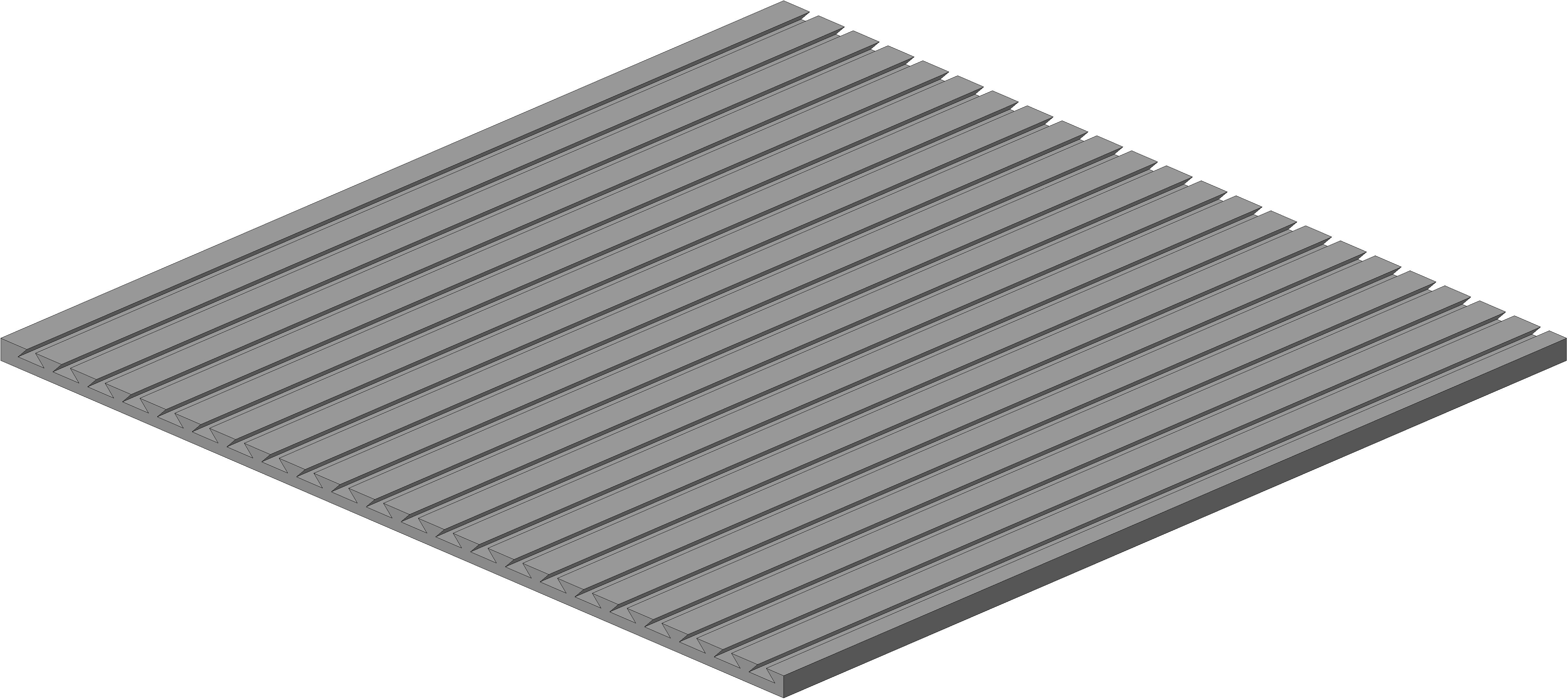

Вот такой стол хочу заказать. Материал - стальной лист 20 мм. Пазы делать на строгальном. Шлифовка обеих плоскостей.
Стол.jpg (2513 просмотров) <a class='original' href='./download/file.php?id=6322&mode=view' target=_blank>Загрузить оригинал (894.22 КБ)</a>
Re: Мой первый станок
Боюсь даже представить, сколько он на твой размер будет стоить... и весить :).
Плюс любимый момент Афтаева - зажмешь на станке, прошлифуешь будет ровно, отпустишь - станет как было :)
Fisher
Сообщения: 3317
Репутация: 424
Откуда: Киров
Сообщение Fisher »
1. Металл бесплатный. Работа станочника стоит 30% от официальной стоимости.
2. Вес только на руку - паразитные вибрации будет гасить.
3. Зачем его зажимать при шлифовке? Он на магнитном столе шлифоваться будет.
4. Привожу сам концепт, т.е. не Т-паз, а ластохвост для установки спецкрепежа. Причем настрогать его намного проще, чем делать Т-паз.
з.ы.: заодно Афтаева повеселить ;)

МЦХ
Деталь
Заданные параметры
Материал Сталь 10 ГОСТ 1050-88
Плотность материала Ro =0.007820 г/мм3
Расчетные параметры
Масса M = 95716.800000 г
Площадь S = 2639228.570700 мм2
Объем V = 12240000.000000 мм3
Центр масс Xc = 0.000000 мм
Yc = -1.617647 мм
Zc = 8.651961 мм

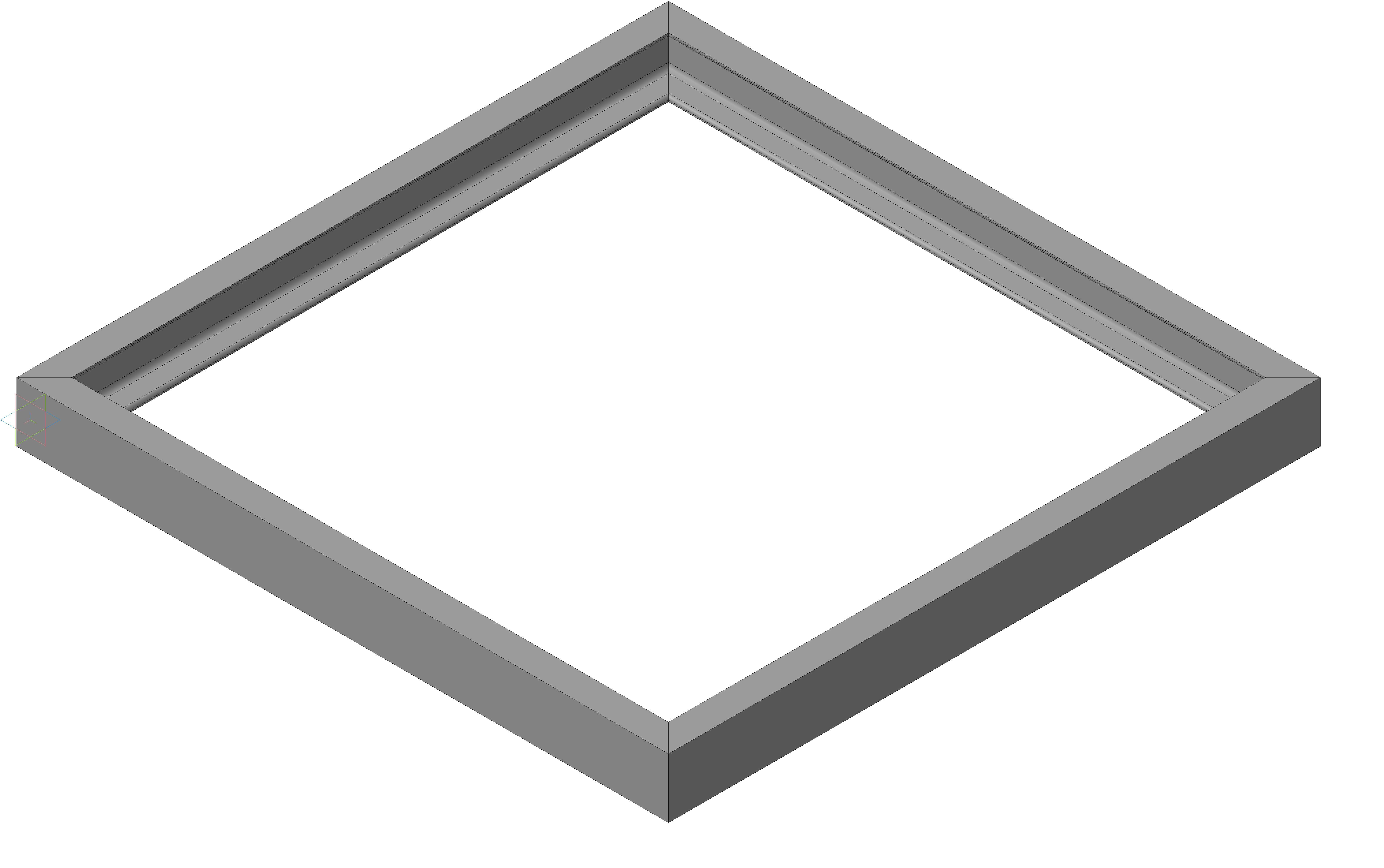

Рама. Швеллер 10П фрезерованный по наружным плоскостям. Собираться будет на болтах (варить сцыкотно - уведет).
Рама.jpg (2507 просмотров) <a class='original' href='./download/file.php?id=6324&mode=view' target=_blank>Загрузить оригинал (669.56 КБ)</a>
Fisher писал(а):3. Зачем его зажимать при шлифовке? Он на магнитном столе шлифоваться будет.
А магнитная плита что делает приклеивает чтоль? Она магнитным полем и притягивает. а когда отпускается то назад выпрямляется.
Fisher писал(а):4. Привожу сам концепт, т.е. не Т-паз, а ластохвост для установки спецкрепежа.
Эт какой Т паз будет из сталюки 20мм? По 1мм со стороны наверно снимится, останется 18мм.
Fisher писал(а):з.ы.: заодно Афтаева повеселить
аха весело будет :)
Сообщение Fisher »
aftaev писал(а):А магнитная плита что делает приклеивает чтоль? Она магнитным полем и притягивает. а когда отпускается то назад выпрямляется.
1. Кто мешает после фрезеровке шлифануть? Ведь делаются столешницы... как-то... Если знаешь - подскажи, пжл.
2. На строгальном элементарно прострогается вся глубина паза.
