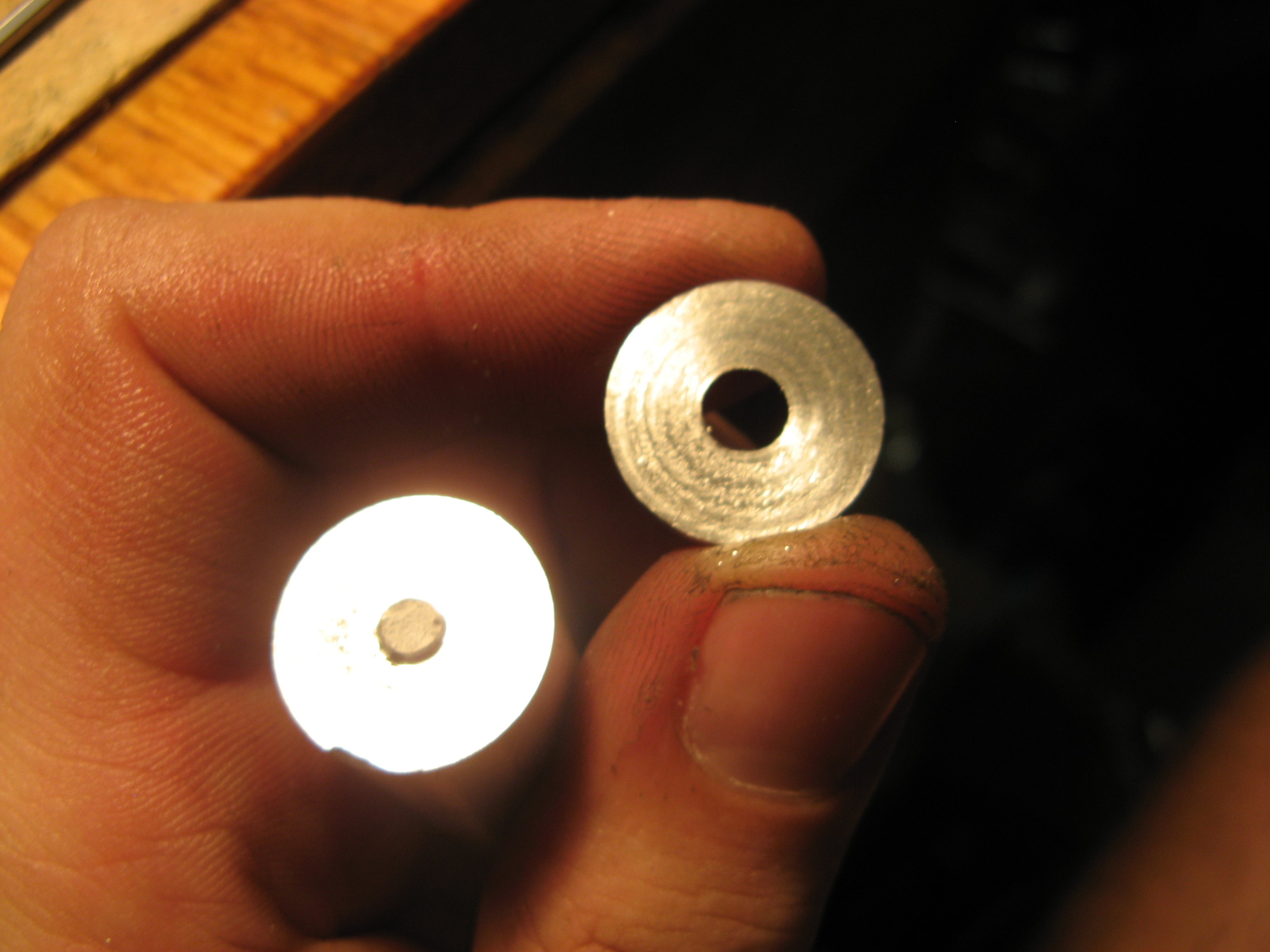

наконец то! первая стружка так сказать
ну что первое впечатление - что небо и земля. режимы теперь можно позволять покруче. раньше сталь не отрезал, сейчас же пробовал и стальную заготовку кромсать. и даже прорезал порядка 5мм на сторону. далее авария - я наверно забыл нормально зажать резцедержку а может дрогнула рука мастера и поехала продольная подача. не знаю что произошло короче, но сейчас отрезает то за что я раньше даже и не пытался браться.

первый косяк - сильно поменялась высота резца, надо будет немного переделать одну деталь чтобы все стало на свои места. нетерпелось попробовать - перевернул резец верх тормашками, но и этого оказалось мало. отрезал как есть. может даже где резец подтирал - не выставлял. просто пробовал

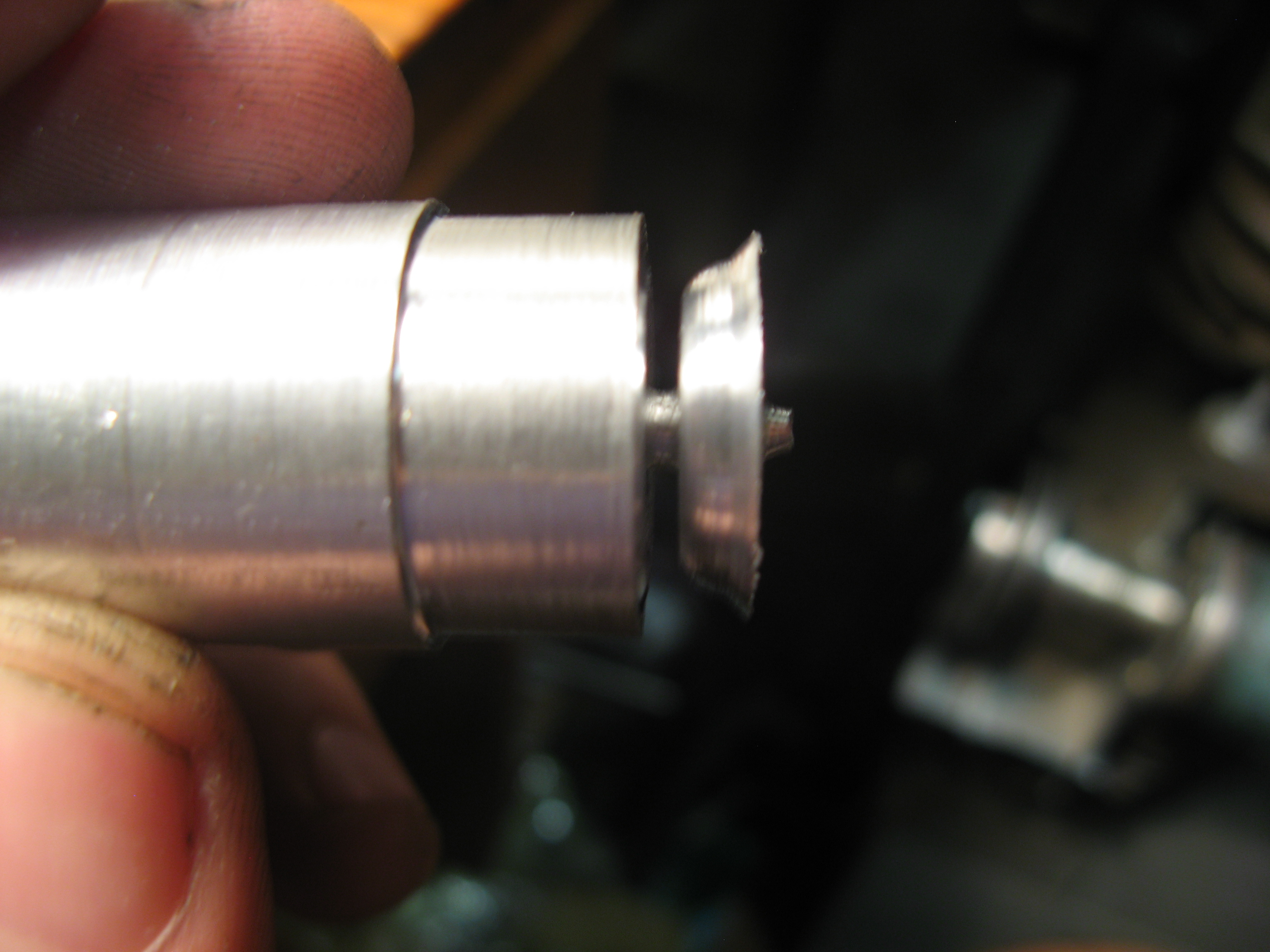

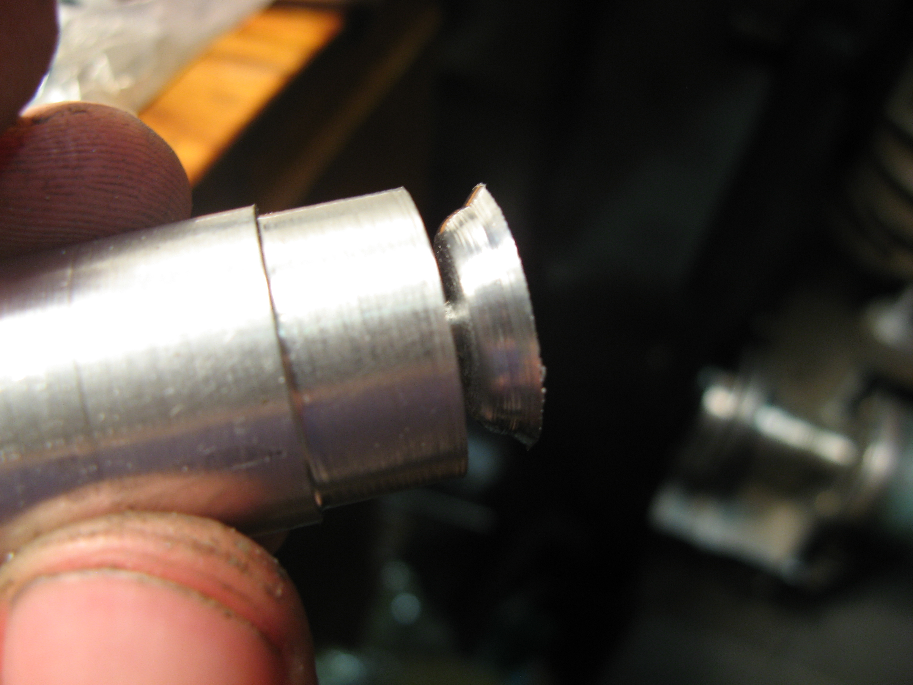

далее был тест с деталькой которую отрезать хотел. высоты не хватило, кроме отрезки начало еще сбоку срезать державкой типа фаски

вот такая бяка вышла.

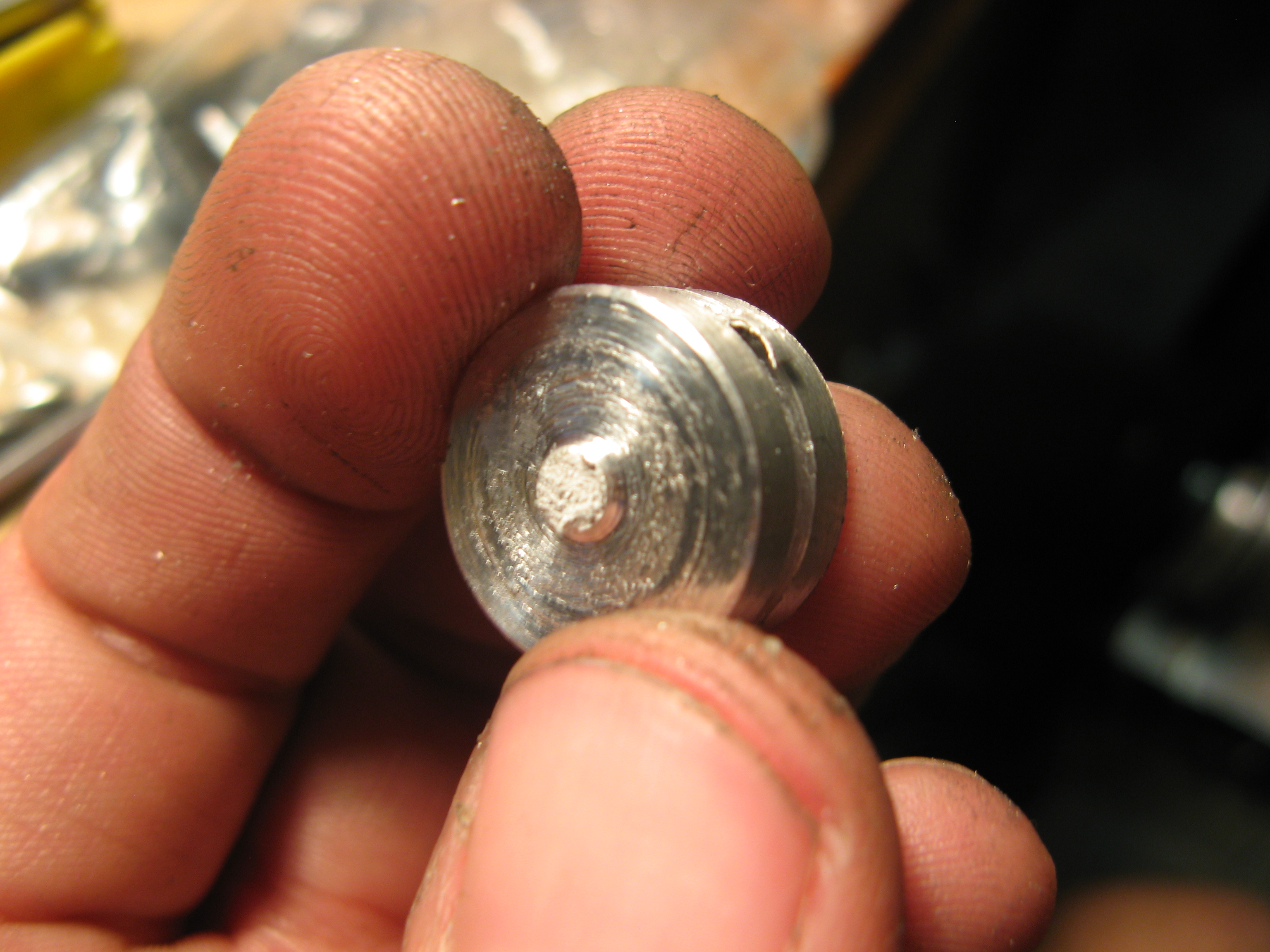

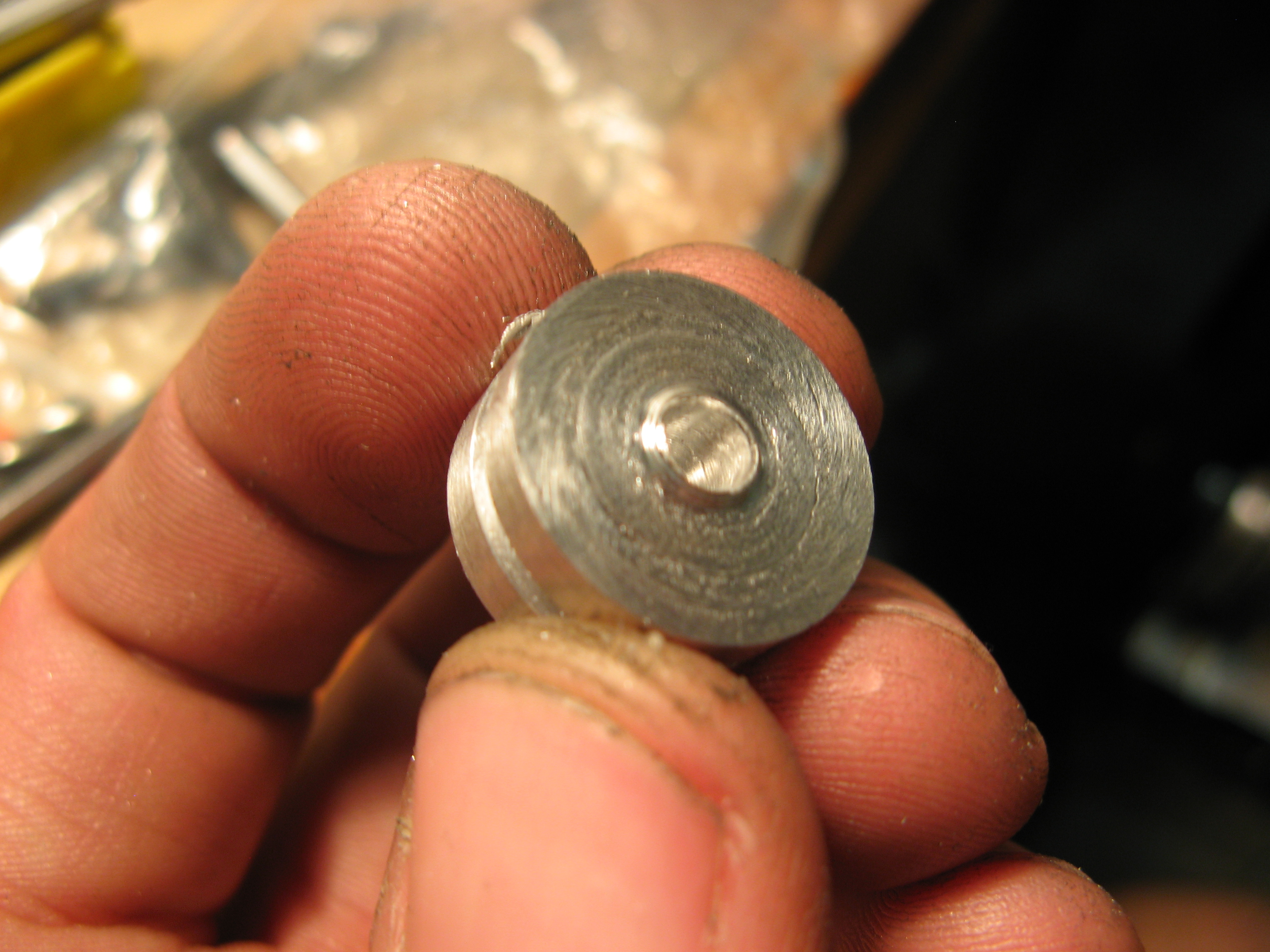

далее просто фотки того что обещал в видио

думаю что авария произошла из-за резца и его высоты. при заглублении и когда резец "ниже центра" передний угол становится тупым. собственно со стальной заготовкой тоже такое молго случиться

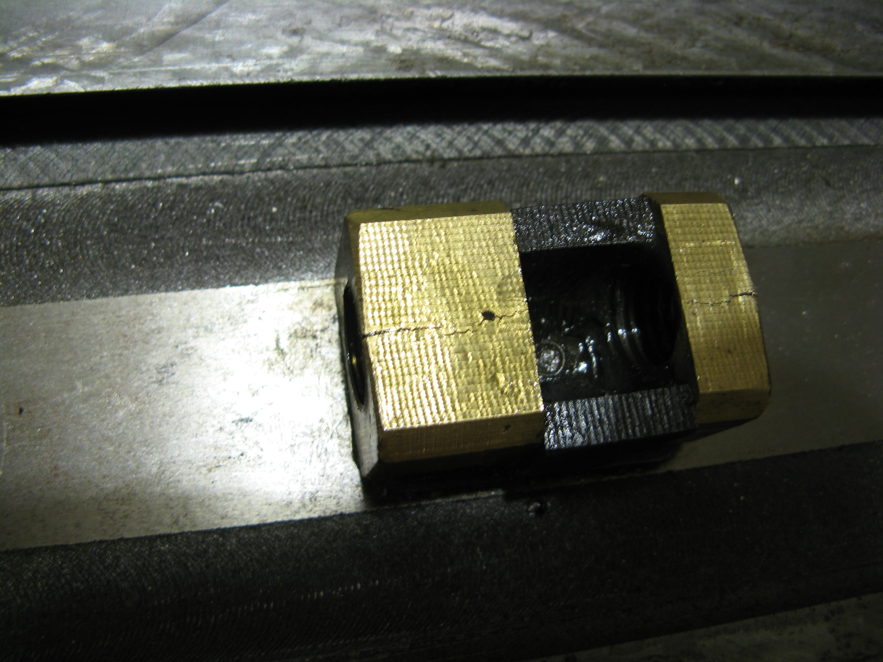

1) обнаружились трещины на гайке поперечной подачи. не помню были ли раньше, но думаю не смертельно все это.

Re: токарный по металлу
Добавлено: 27 дек 2013, 23:01
aegis писал(а):1) обнаружились трещины на гайке поперечной подачи. не помню были ли раньше, но думаю не смертельно все это.
Раз треснула и разошлась значит будет лишний люфт - на каких-то режимах будет вибрировать.
Лучше сделать новую гайку, там ведь ничего сложного.
