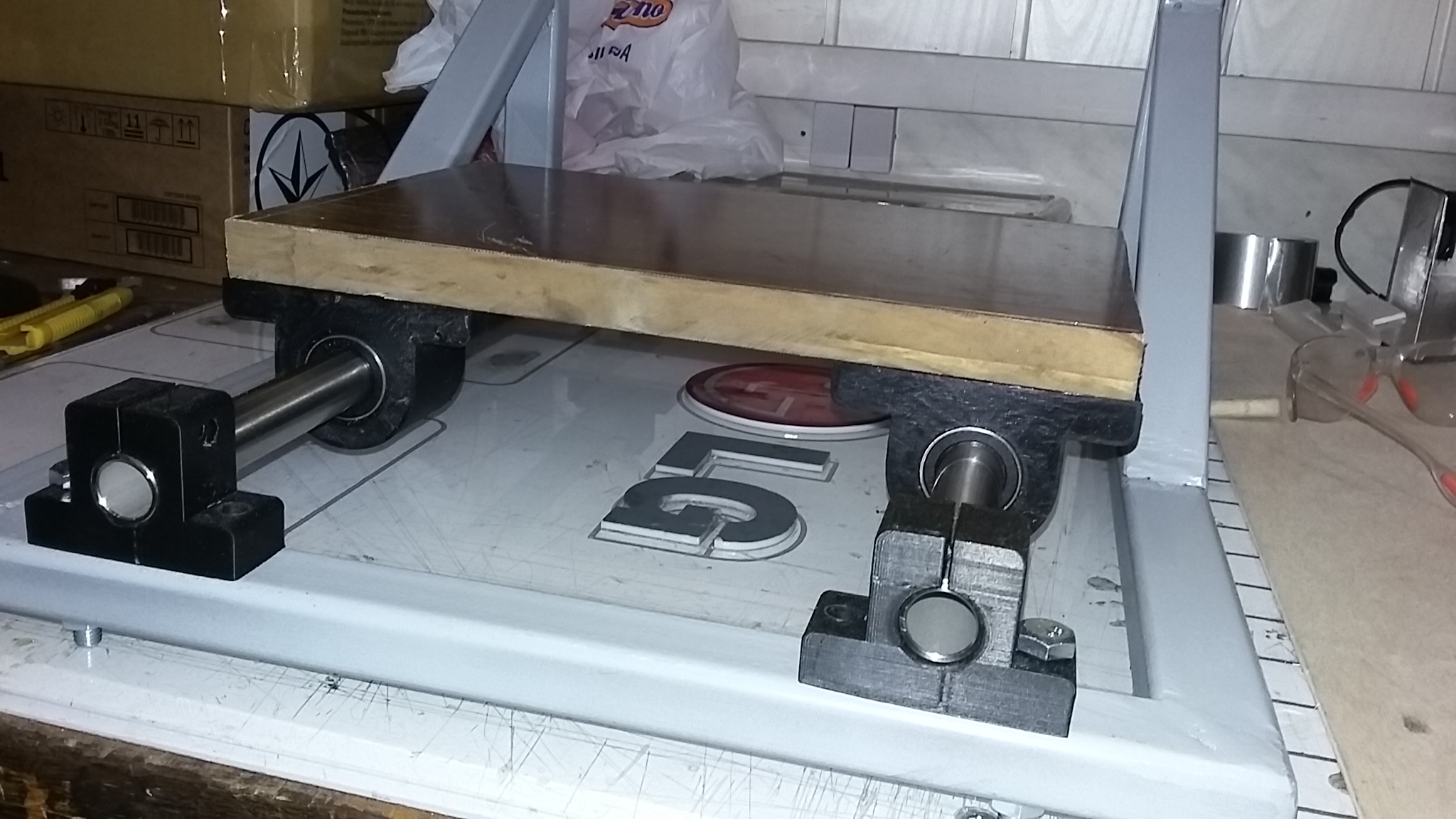

AlexQ
Крепление стола
20171030_161132.jpg (3450 просмотров) <a class='original' href='./download/file.php?id=123382&mode=view' target=_blank>Загрузить оригинал (594.53 КБ)</a>
20171030_161203.jpg (3450 просмотров) <a class='original' href='./download/file.php?id=123381&mode=view' target=_blank>Загрузить оригинал (585.49 КБ)</a>

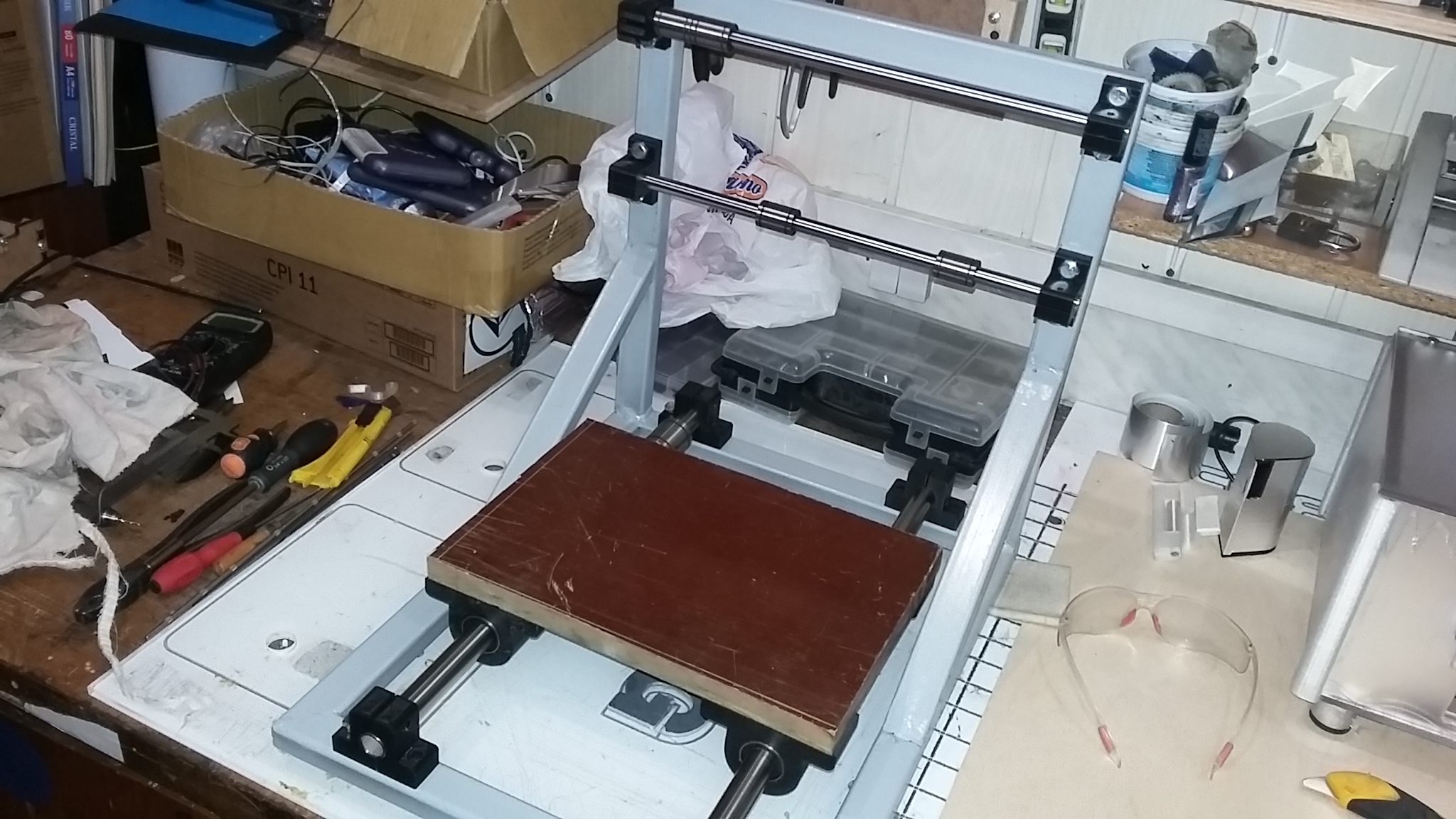

AlexQ
20171103_134254.jpg (3349 просмотров) <a class='original' href='./download/file.php?id=123729&mode=view' target=_blank>Загрузить оригинал (666.19 КБ)</a>
20171103_134238.jpg (3349 просмотров) <a class='original' href='./download/file.php?id=123730&mode=view' target=_blank>Загрузить оригинал (761.72 КБ)</a>
Осталось последнее крепление стола напечатать. И можно крепить стол.
Пришел винт ШВП 1204 для стола. Буду печатать крепления ВК и BF под подгипники. И урепление прл Nema23.
20171104_132552.jpg (3349 просмотров) <a class='original' href='./download/file.php?id=123732&mode=view' target=_blank>Загрузить оригинал (599.77 КБ)</a>
