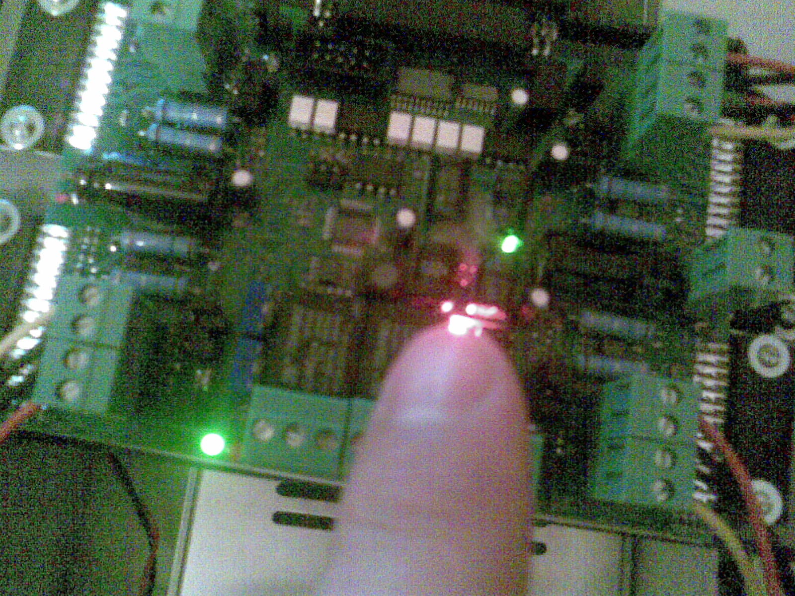

Подключил к компу, включил, горит красный светодиод HL2, запустил LPTtest, нажал на кнопку "старт", ШД начали гудеть и дергаться вперед/назад. К XP12 ничего не подключено, планку с концевыми выключателями не подключал. Напряжение проверить не успел.
Выдержка из мануала:
Светодиод HL2 индицирует срабатывание реле K2

Re: Обсуждение самодельного станка из МДФ
Это не то реле, которое отвечает за подачу СОЖ? Там где-то есть реле которое может включаться автоматом или с различными интервалами.
Настраивается перемещением джамперов.

root писал(а):Это не то реле, которое отвечает за подачу СОЖ? Там где-то есть реле которое может включаться автоматом или с различными интервалами.
СОЖ это K1, а ругается на К2

Сообщения: 22776
Тогда это реле может включаться из-за того, что на выходе 17-го пина LPT стоит значение которое говорит ему включаться.
Что этот LPTtest в порт кидает?
