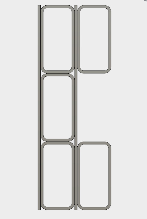

Раскосы в лонжеронах на сдвиг работают, прежде всего. Та самая устойчивость конструкции от сдвига.
Re: Портальный фрезер по МДФ/пластику/мягким металлам, 2500x
Добавлено: 30 авг 2017, 17:13
Не оно конечно пожесче чем просто две трубы но ненамного.
Добавлено: 30 авг 2017, 17:22
Если нужна балка из пучка труб, надо делать так - http://a360.co/2xxnTVv

Самая путная балка из одной трубы толстенькой.
Добавлено: 30 авг 2017, 17:26
frezeryga писал(а):Самая путная балка из одной трубы толстенькой.
У автора - ШВП внутри балки, так шо выбора нет
Добавлено: 30 авг 2017, 17:32
megagad
MX_Master писал(а):надо делать так
а скреплять всё это "художество" чем? Клей? сварка? Винты? Как "оно" под нагрузкой будет корёжится?
Добавлено: 30 авг 2017, 17:40
Саморезы по металлу. Держаться будет будь здоров. На кручение будет хуже чем цельная труба.
Добавлено: 30 авг 2017, 17:42
А что швп? Ну будет перед балкой или на худой конец сверху не по феншую но для большого станка по дереву норм.
Добавлено: 30 авг 2017, 17:59
frezeryga писал(а):Паралельные обычно везде с раскосами. Да и авиамодельный кружок не забыт на подобные констукции где два лонжерона а между ними только вертикальные нервюры всегда ставили раскосы или ребрами глушили.
Я ж не просто так упомянул про способы крепления перемычек к балке... :)

Дюраль? При текущем портале? Нет. Я не категоричен, когда начнешь пилить, сам поймёшь.
Даже той балки, что я выше нарисовал, для дюрали мало. Остальная конструкция для дюрали тоже не подходит.
