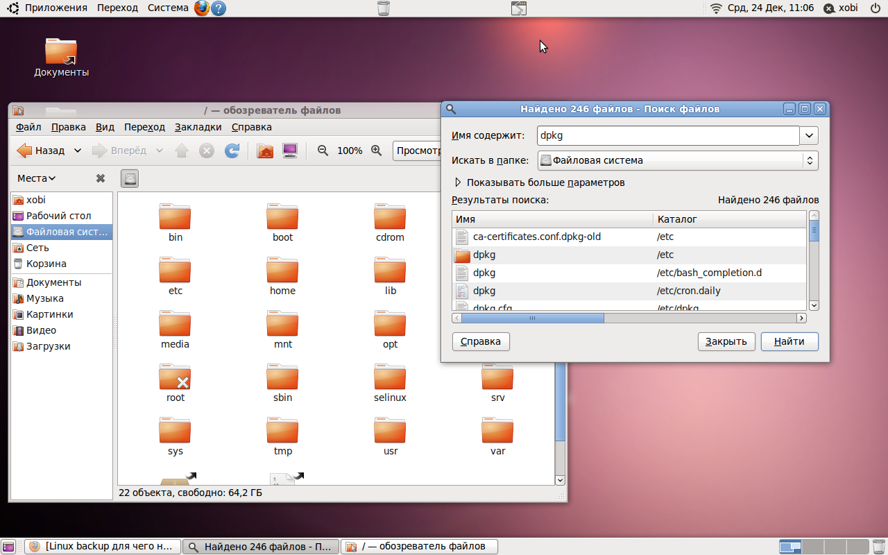

S500
Сообщения: 301
Зарегистрирован: 22 сен 2014, 18:25
Репутация: 57
Re: Linux backup для чего нужен и как его делать
Сообщение S500 »
UAVpilot писал(а):список установленных пакетов (dpkg -l).
скажите пожалуйста а где это находится...
я так понял что скопировал эти все папки с файлами на диск.
а потом на другом компе поставить linuxCNC, из диска переместить эти папки с файлами место оригинальных.
И получится у меня все библиотеки и программы (k примером GladeVCP) станут автоматически на место, правильно.
спасибо.
Снимок.png (2932 просмотра) <a class='original' href='./download/file.php?id=38994&mode=view' target=_blank>Загрузить оригинал (332.72 КБ)</a>
