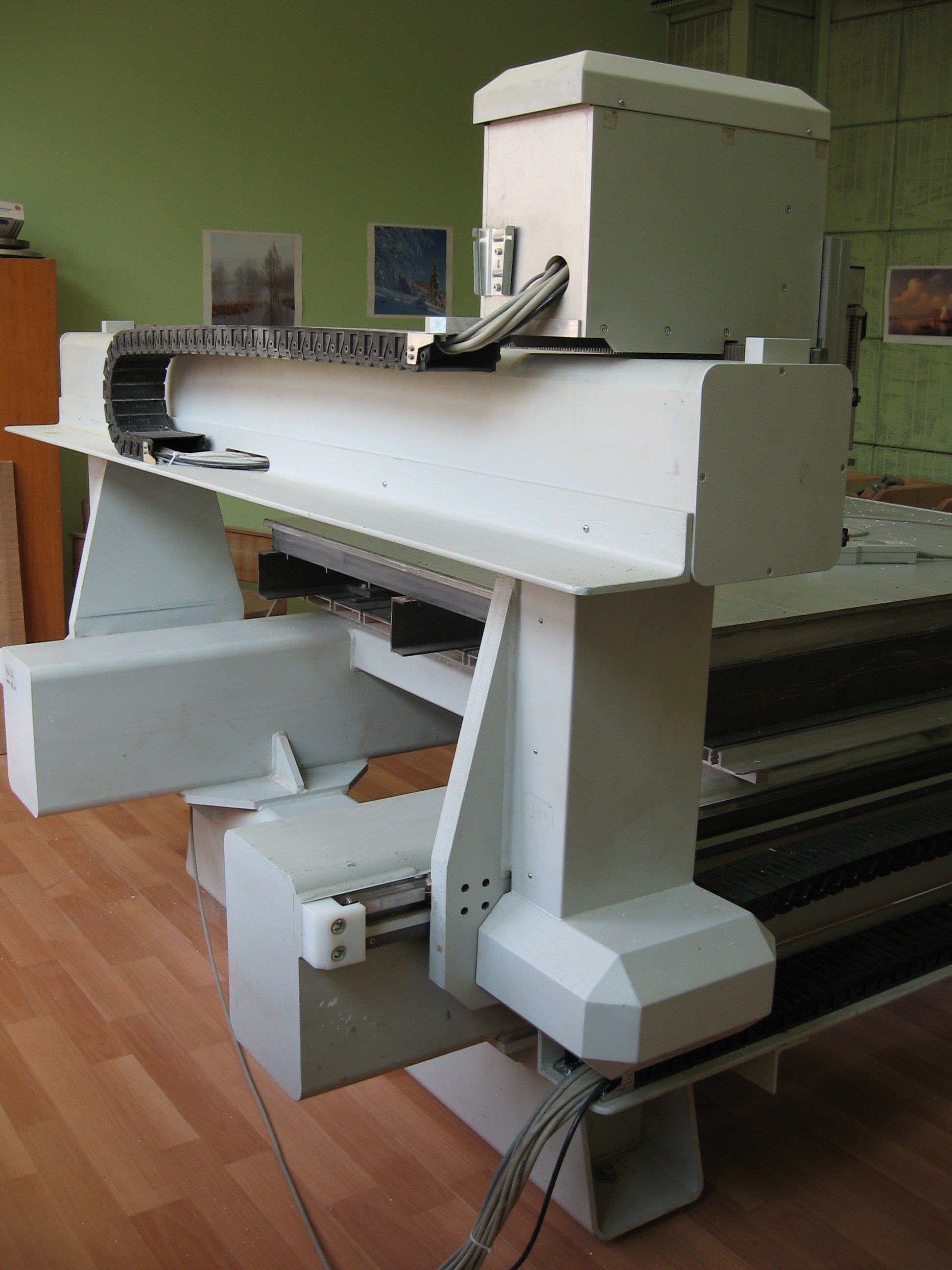

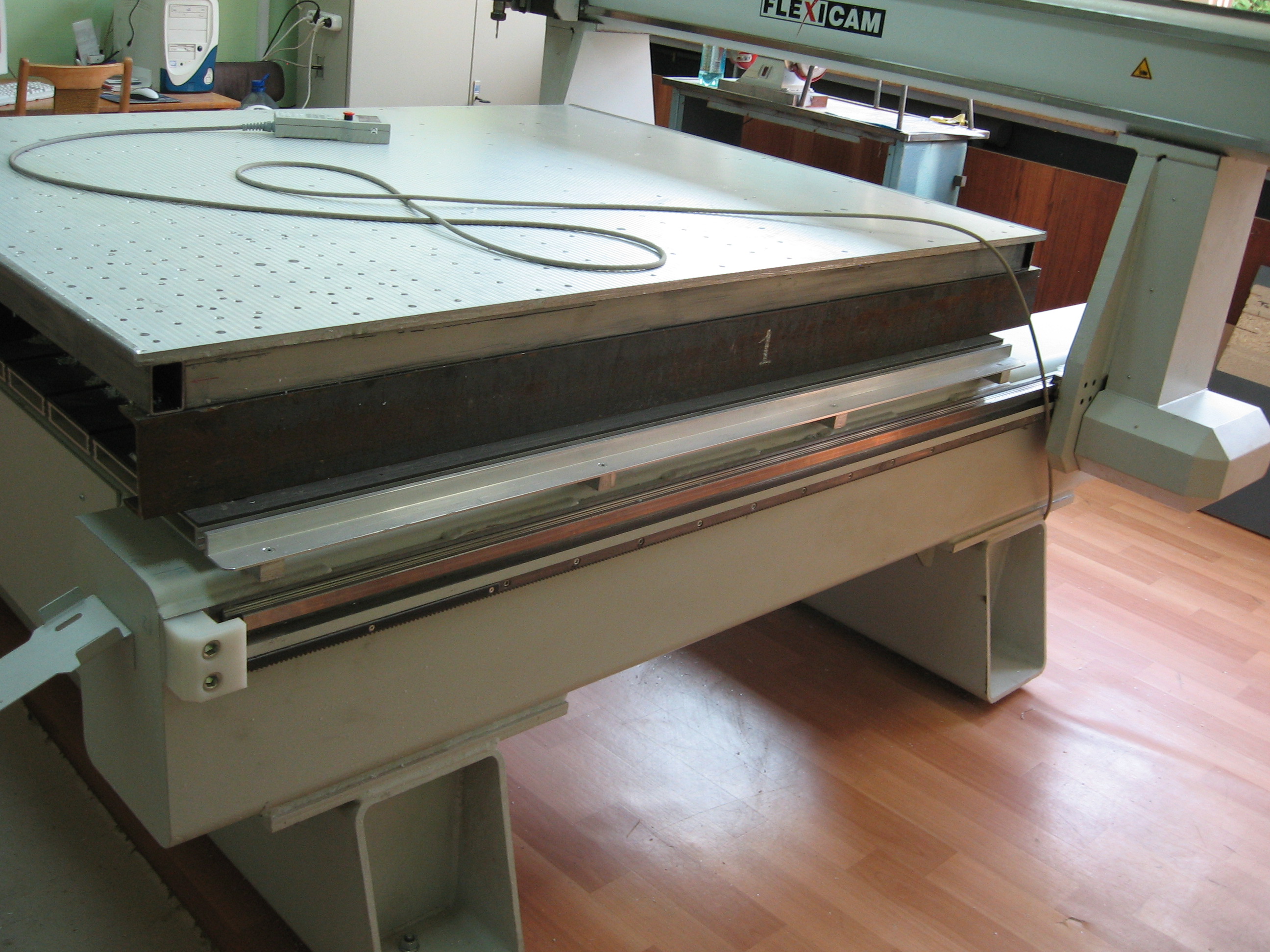

Re: Фрезер портальный по металлу
вон на флексикаме по деревяшкам и то станина веселей

Lafayette
Сообщения: 3349
Репутация: 445
Сообщение Lafayette »
и чем она веселей, четыре трубы профилиных наверно 200х200
да и рабочее поле больше раза в два если не ещё больше чем у автора

Coffeein
Сообщения: 2124
Репутация: 291
Сообщение Coffeein »
frezeryga писал(а):вон на флексикаме по деревяшкам и то станина веселей
На мускулы не смотри, там внутри может быть все полое. А стенки сварены из листа.
Lafayette
Сообщения: 3349
Репутация: 445
да сто пудов полые, иначе представляешь какой вес был бы :cheesy:
трубы там с ввареными заглушками.
