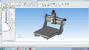

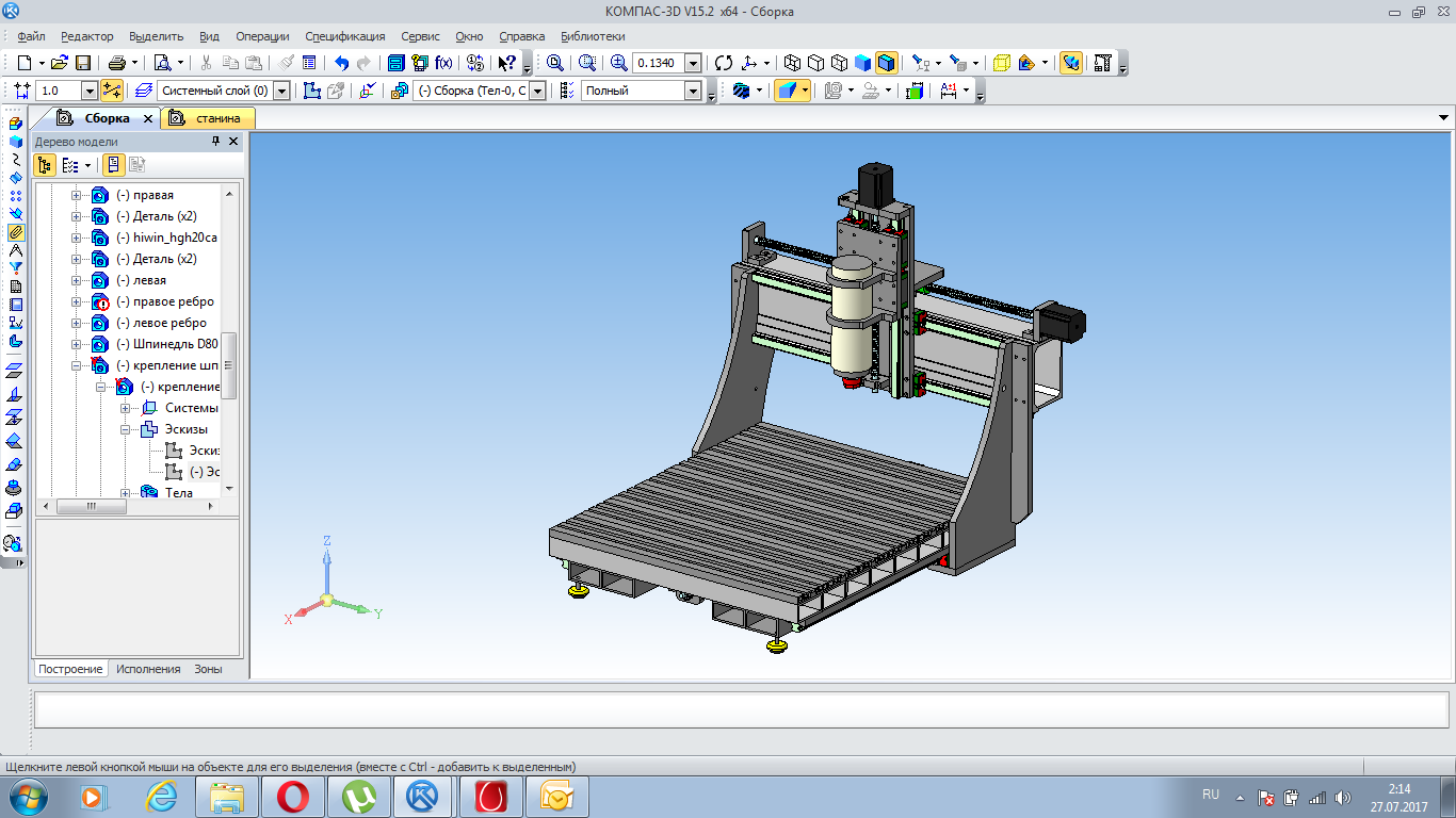

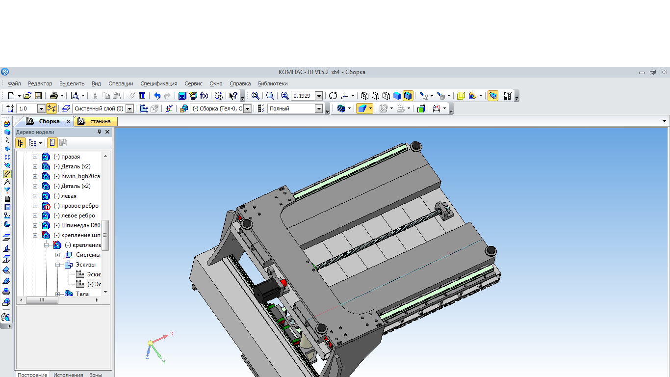

Стройка идёт полным ходом:
проект станка после "программы реновации" :hehehe:
1.png (3106 просмотров) <a class='original' href='./download/file.php?id=116910&mode=view' target=_blank>Загрузить оригинал (112.92 КБ)</a>
2.png (3106 просмотров) <a class='original' href='./download/file.php?id=116911&mode=view' target=_blank>Загрузить оригинал (103.33 КБ)</a>

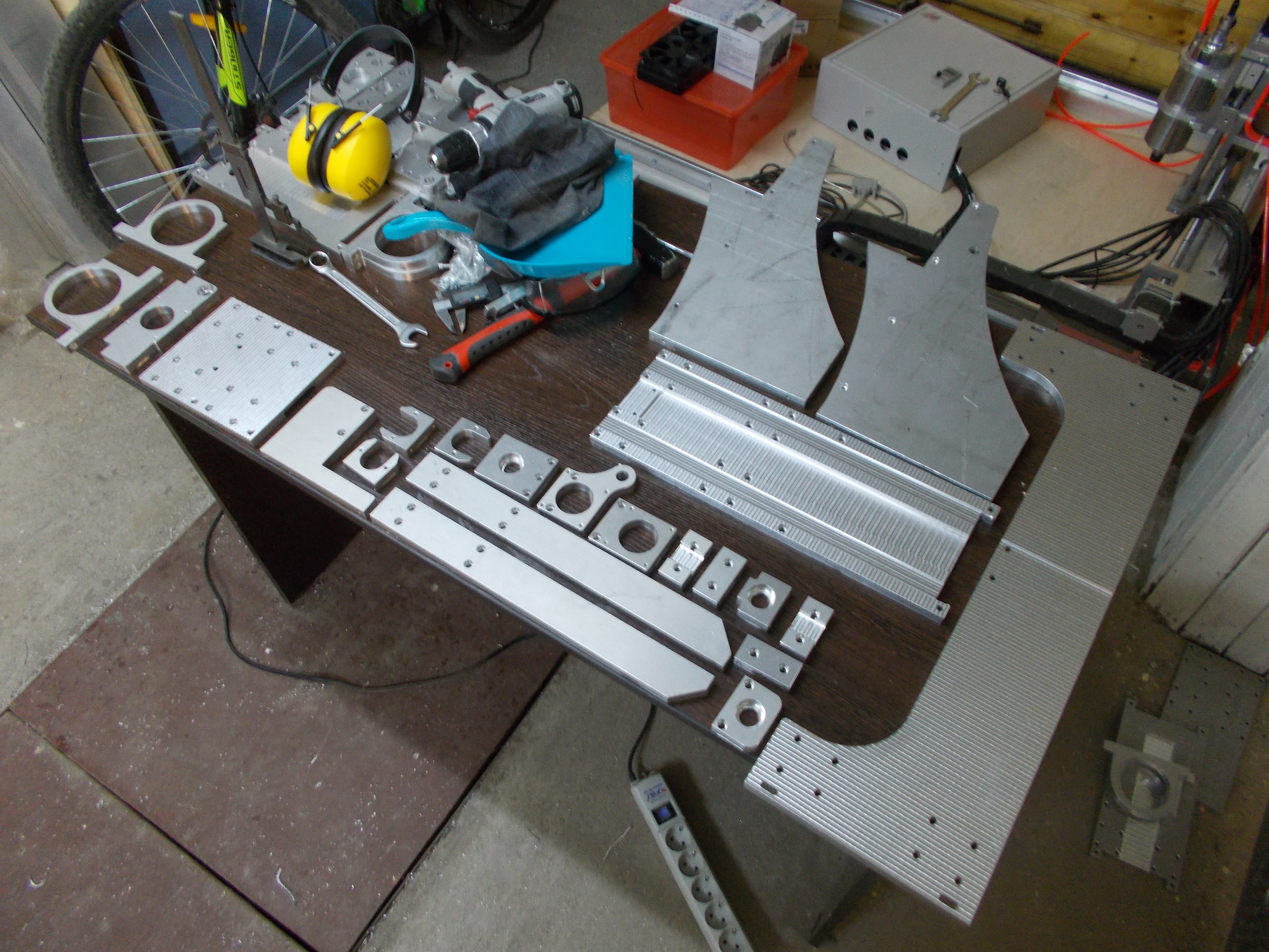

И то что сделано на данный момент:
DSCN0813.JPG (3106 просмотров) <a class='original' href='./download/file.php?id=116912&mode=view' target=_blank>Загрузить оригинал (3.53 МБ)</a>
DSCN0814.JPG (3106 просмотров) <a class='original' href='./download/file.php?id=116913&mode=view' target=_blank>Загрузить оригинал (3.4 МБ)</a>
Re: Формат 43-41 РП20 (по мягким металлам). Процесс постройк
Во уже гораздо круче. Можеш когда захочеш.

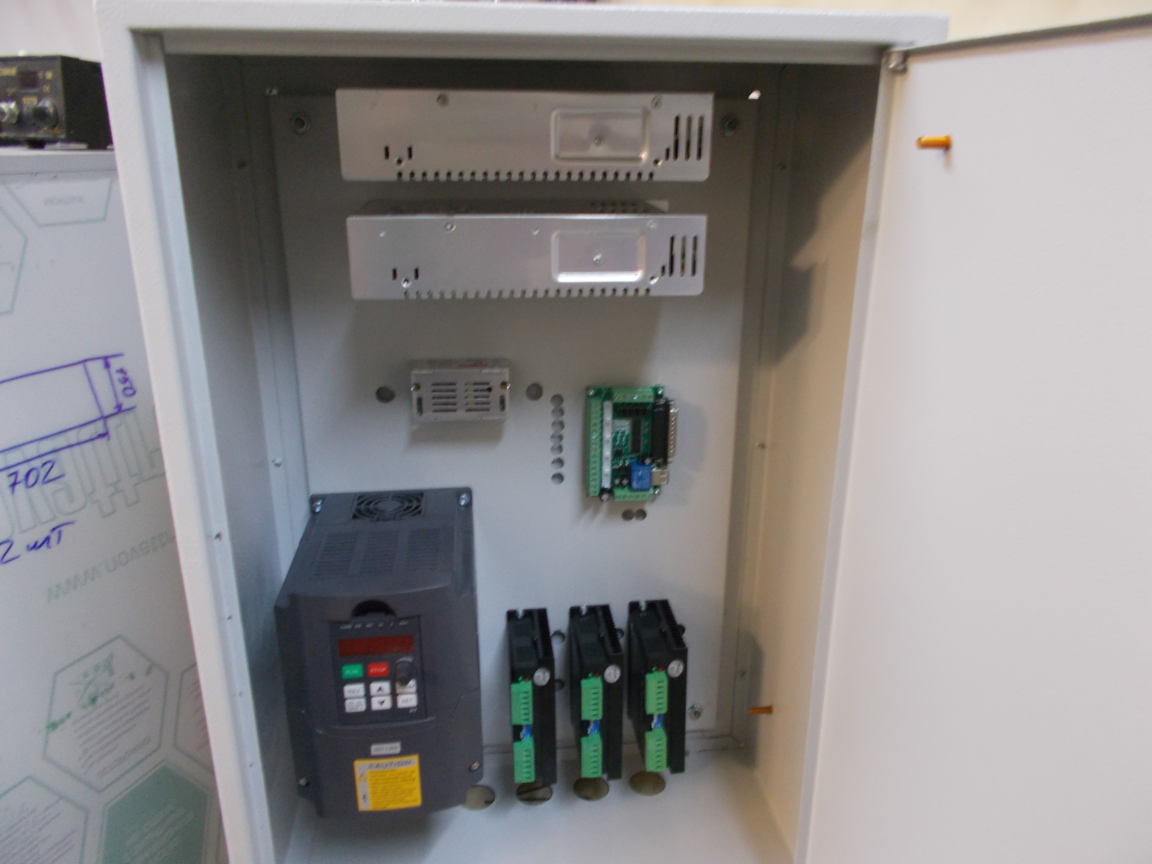

А зачем столько блоков питания? Три, как я понимаю?

Боковины не хлипковаты?

Лодочник писал(а):А зачем столько блоков питания? Три, как я понимаю?
третий маленький кормит плату развязки
Lafayette писал(а):Боковины не хлипковаты?
вскрытие покажет...

А два больших зачем? Слабые что ли?

каждый блок питания по 10А. Одному шаговику надо примерно 3А. Если 3 шаговика завести на один БП то будет впритык. подстраховка однако.

CNC-Logic писал(а):каждый блок питания по 10А. Одному шаговику надо примерно 3А. Если 3 шаговика завести на один БП то будет впритык. подстраховка однако.
а один на 15А не проще?

Глупости. Достаточно одного 10А. Проверено.

на 15А не было в наличии.
Еще может понадобится 4я ось.

И на 4-ю ось хватит одного.

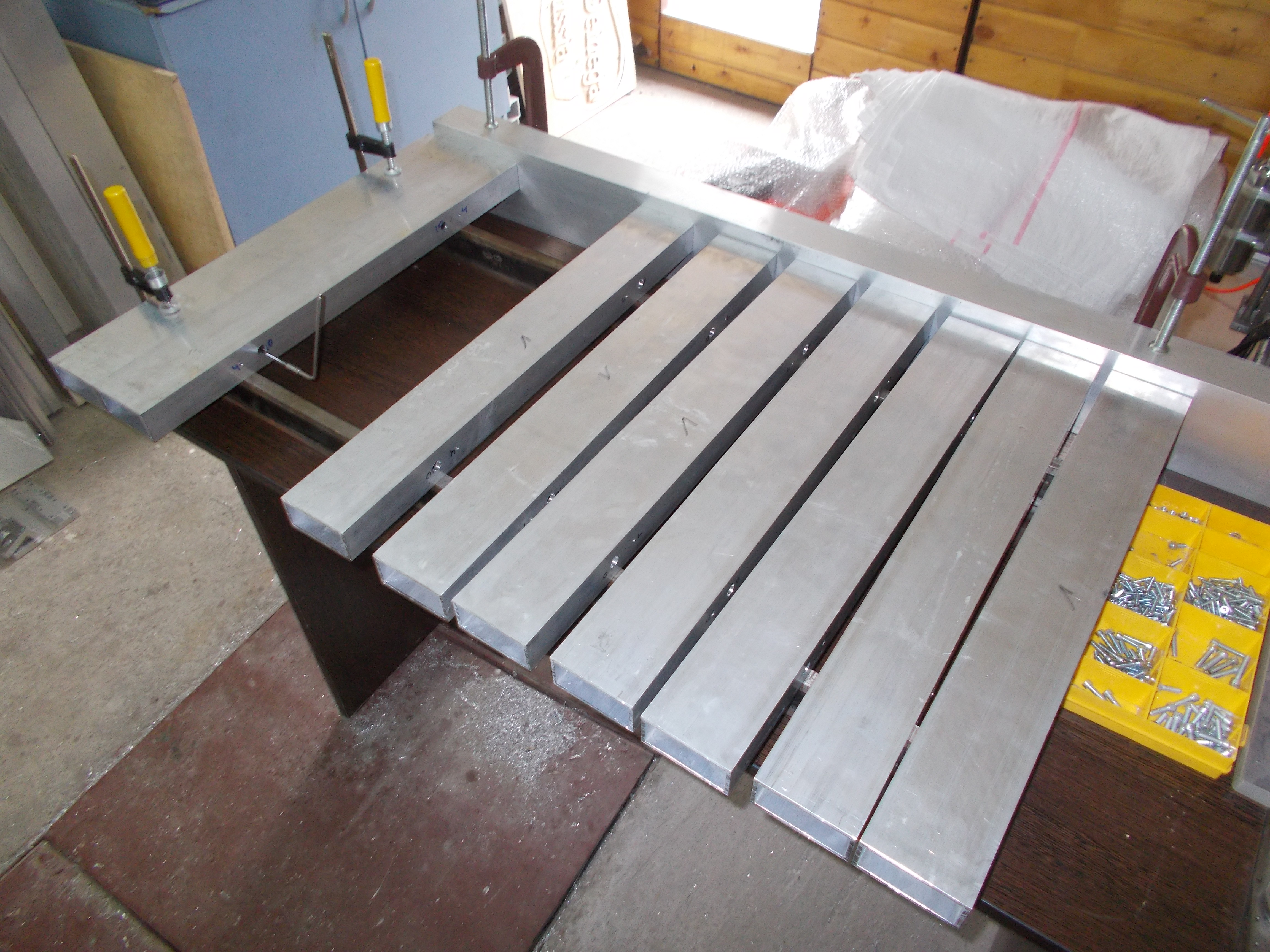

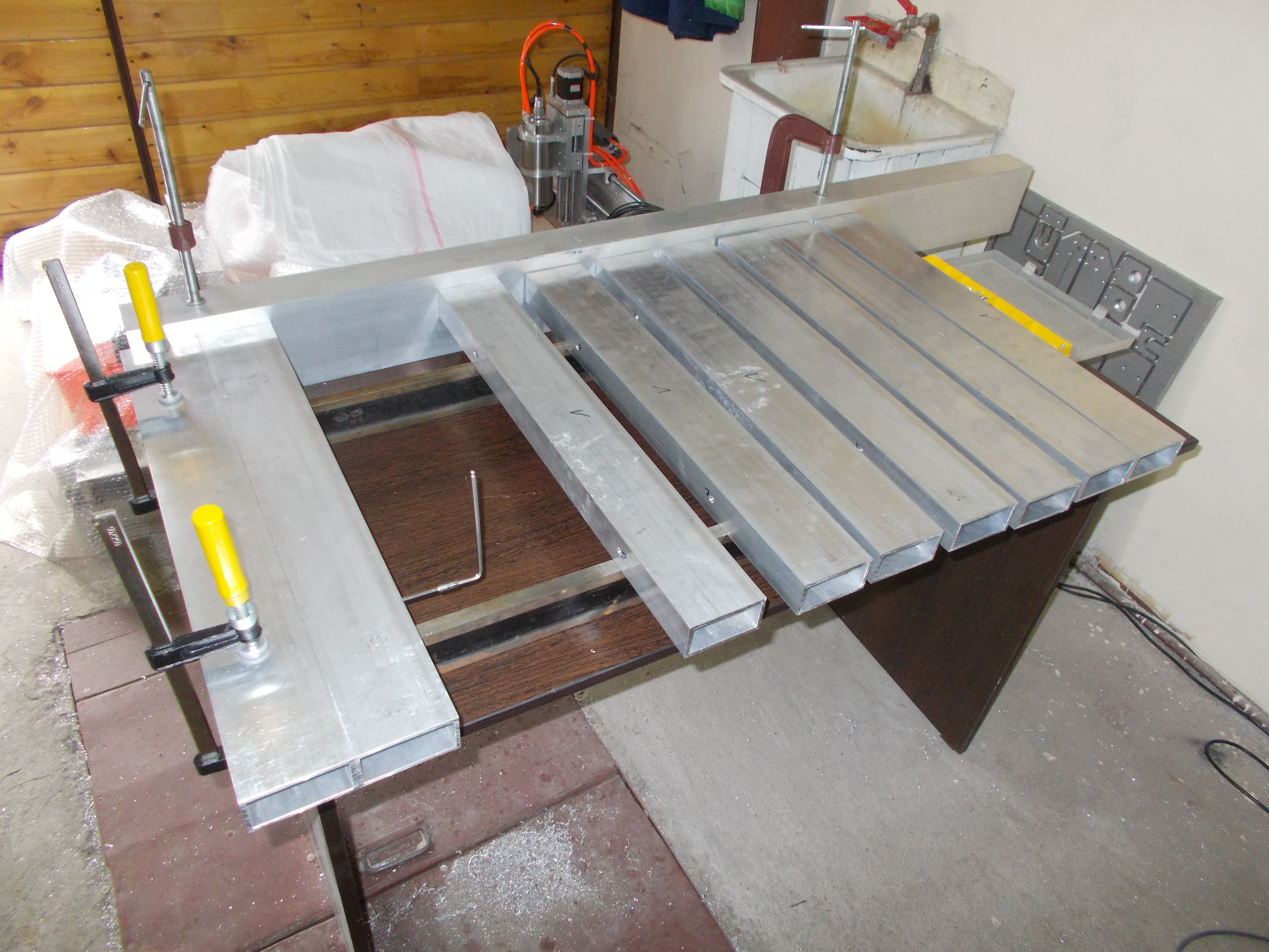

сборка "рельсошпальной решотки" :lol: (станины "нерешотки")
внутри скручена винтами. линейки выставил в горизонт настолько, насколько мне позволяли возможности и глазомер, хотя прекрасно понимаю что идеальней чугунной плиты для такой задачи ничего нет
DSCN0842.JPG (2946 просмотров) <a class='original' href='./download/file.php?id=117161&mode=view' target=_blank>Загрузить оригинал (3.45 МБ)</a>
DSCN0843.JPG (2946 просмотров) <a class='original' href='./download/file.php?id=117162&mode=view' target=_blank>Загрузить оригинал (3.36 МБ)</a>
2 винта маловато середины смогут прогибатся.
Сообщение CNC-Logic »
frezeryga писал(а):2 винта маловато середины смогут прогибатся.
замеры жесткости и тестовые резы возможно сделаю по завершению стройки. не буду обещать.
Ну или хотябы циакрином пролей стыки.
