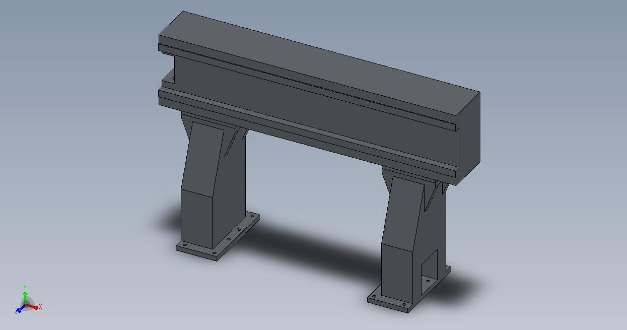

Dmitriy777 писал(а):Ещё не много подделаю проект, да наверное буду отправлять файлы с чертежами на плазму...
Для изготовление деталей станка, плазма - не вариант, поводки от сильного нагрева будут и чистота реза никакая.
Гораздо точнее и без нагрева можно сделать детали на гидроабразивной резке. Дороже, но когда увидишь результат, будешь сильно удивлён.
Конусность в 1-2 градуса тебе пофиг, всё равно сваривать и фрезеровать периметр.

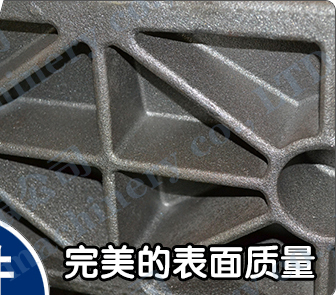

Да и рёбра сзади портала можно сделать правильные, типа таких, из одной заготовки:
Рёбра.jpg (6676 просмотров) <a class='original' href='./download/file.php?id=116787&mode=view' target=_blank>Загрузить оригинал (139.37 КБ)</a>
А потом приварить к основанию.
Dmitriy777 писал(а):Единственная проблема которая возникает в данном случае - это изготовление печки
Не обязательно делать печку, есть и другие способы снятия напряжений после сварки:
- "Для снятия остаточных напряжений и деформаций после сварки применяют аргонодуговую обработку. Суть её заключается в том, что переходную зону от сварного шва к основному металлу расплавляют неплавящимся электродом в среде аргона. При расплавлении этой переходной зоны напряжения, действующие между металлом шва и основным металлом, исчезают. При кристаллизации, они появятся вновь, но их величина будет намного меньше изначальной. Такой способ позволяет снизить остаточные напряжения до 70%."
- Есть ещё ультразвуковая ударная обработка (Гугл в помощь).

ultrus писал(а):Для изготовление деталей станка, плазма - не вариант, поводки от сильного нагрева будут и чистота реза никакая.
Большие портальные фрезерные станки: режут газом/плазмой, потом сваривают ;)
ultrus писал(а):Гораздо точнее и без нагрева можно сделать детали на гидроабразивной резке.
После гидрорезки детали точно так же может повести, так как изначально в материале есть напряжения после нагрева/прокатки/остывания заготовки. Даже если деталь не поведет, то после сварки все равно делать отпуск. И кака тогда разница чем порезали гидро или плазмой? Гидра будет стоить в разы дороже плазмы.
С гидроабразивом у нас в регионе засада, на плазме тоже не везде такую толщину могут порезать, в основном режут только до 20-ти мм, а мне ещё и 36-ю плиту нужно покроить. Так что вариантов не сильно много, резать на плазме или делать приспособу для болгарки и резать вручную. Последний вариант меня не сильно привлекает, долго это и тяжело, хотя, если приноровиться и при наличии отстроенной приспособы, завал углов (конусность) можно свести к минимуму.
ultrus писал(а):Да и рёбра сзади портала можно сделать правильные, типа таких, из одной заготовки:
В моём случае высота рёбер 100мм, это нужно будет раскроить такую же заготовку, тогда проще уже из цельного куска балку фрезернуть.
ultrus писал(а):Не обязательно делать печку, есть и другие способы снятия напряжений после сварки:
Печка для меня представляется как самый простой и доступный вариант, тем более печку можно использовать и для других целей...

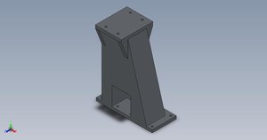

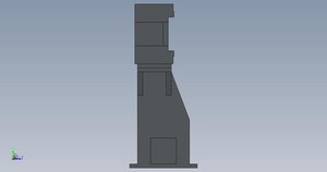

Снова не много подредактировал портальную балку... Убрал площадки под опоры ШВП, как то не вижу в них смысла в случае со сварной конструкцией. Так как площадок не стало, подиумы под рельсы уменьшились по толщине, соответственно и под сварку можно взять заготовки тоньше.
Отнятую от подиумов толщину накинул на рёбра, теперь высота рёбер 108мм.
Длину балки тоже укоротил, было 1000 мм, стало 950 мм, на размер рабочего поля ни как не повлияло, зато вес не много снизился.
Жёсткость, судя по симуляции, после данных манипуляций увеличилась, но совсем на копейки.
Теперь думаю не много увеличить длину ног, а то когда смотрю на итоговый проект, есть сомнения что выдержат. Сейчас длина ноги без учёта крепёжной подошвы - 200 мм, ширина 100мм, общая высота (с крепёжной подошвой) 385мм

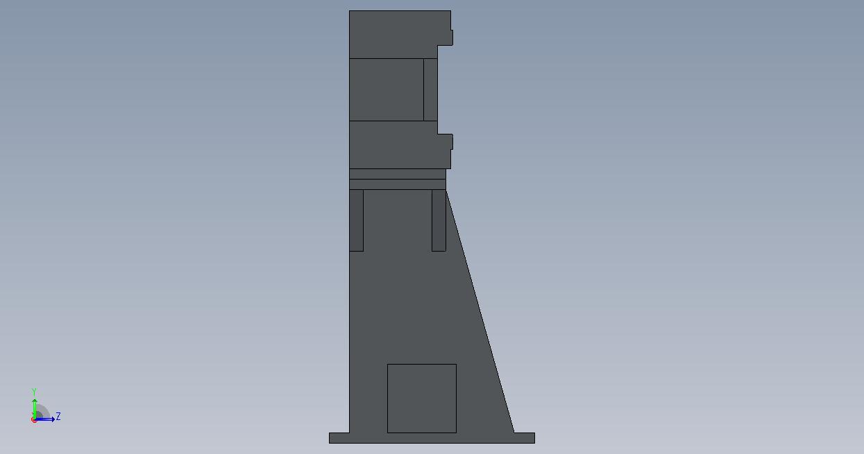

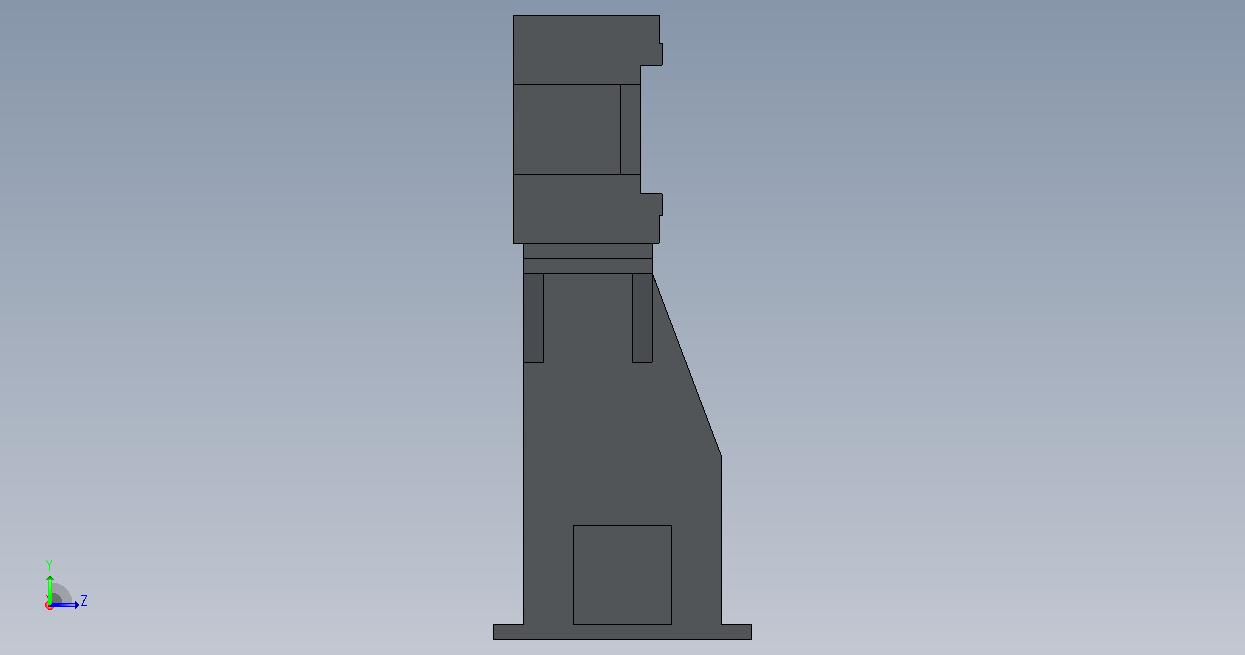

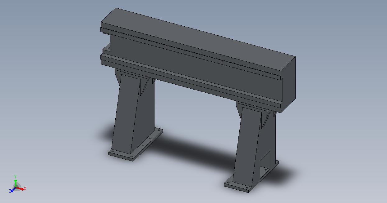

Пересмотрел ещё раз статью француза, переделал стойки портала. Теперь смотрится лучше, результаты симуляции лучше, вес стоек увеличился совсем на не много.
2.jpg (6100 просмотров) <a class='original' href='./download/file.php?id=117228&mode=view' target=_blank>Загрузить оригинал (28.7 КБ)</a>
3.jpg (6100 просмотров) <a class='original' href='./download/file.php?id=117229&mode=view' target=_blank>Загрузить оригинал (22.77 КБ)</a>
1.jpg (6100 просмотров) <a class='original' href='./download/file.php?id=117227&mode=view' target=_blank>Загрузить оригинал (42.09 КБ)</a>
Длина стоек увеличилась, основание (без крепёжной подошвы) 240мм, вместе с подошвой 300мм.
Теперь можно готовить файлы на резку...
