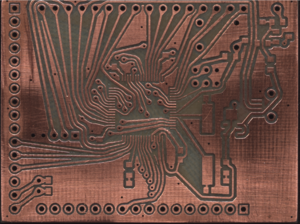

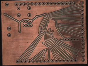

Ну хоть второй блин не комом (почти, на верхнем слое попался тупой гравер который в итоге сломался, так что не очень чисто получилось).
По настоящему поработав с программой выявил много недочётов и неудобств.
Низ (14111 просмотров) <a class='original' href='./download/file.php?id=152212&sid=745475ace2d54b8490b0b3adc9080f70&mode=view' target=_blank>Загрузить оригинал (3.02 МБ)</a>
Низ
Верх (14111 просмотров) <a class='original' href='./download/file.php?id=152213&sid=745475ace2d54b8490b0b3adc9080f70&mode=view' target=_blank>Загрузить оригинал (3.45 МБ)</a>

X-Ray писал(а):Ну хоть второй блин не комом
Почти не комом ;)

xvovanx писал(а):Почти не комом ;)
Про перемычку я знаю скальпелем подправлю, а это как раз где гравер совсем сдох. Тупица взял и совсем дорожку снёс, восстанавливать не буду наверно. Будет меньше портов на 1.
