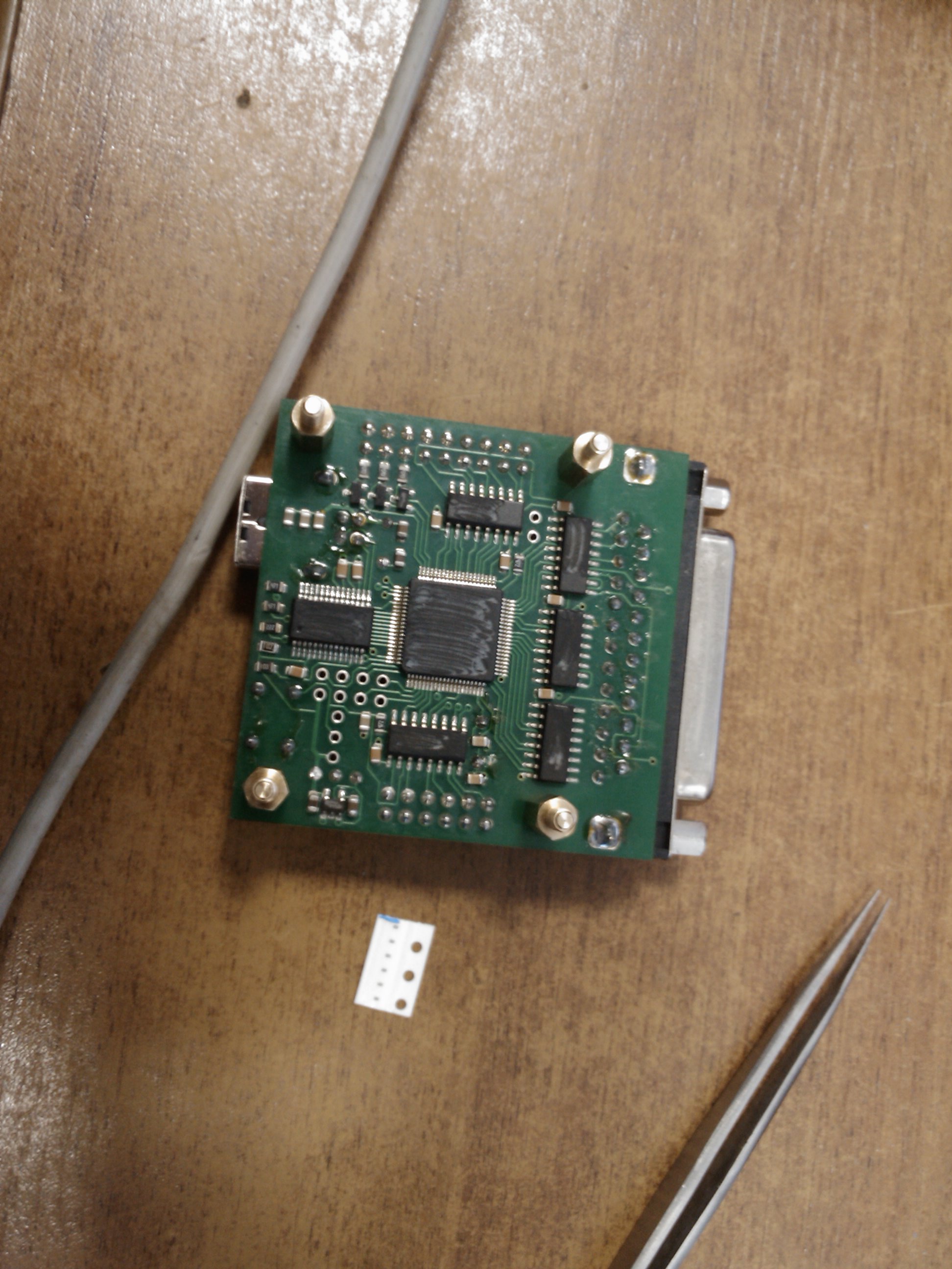

Кстати, покопался в телефоне, оказалось есть у меня фотки и наших железок и пурелоджиковских

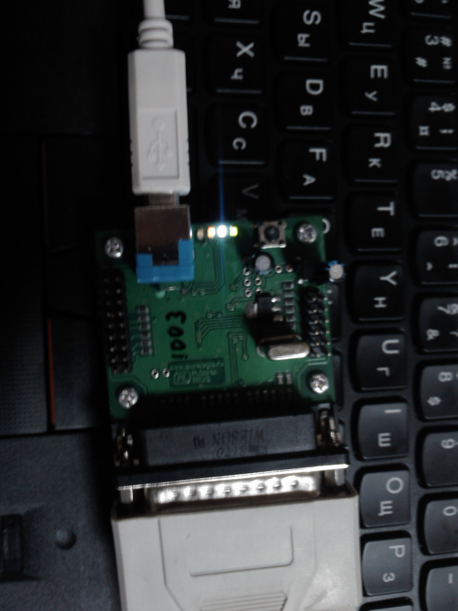

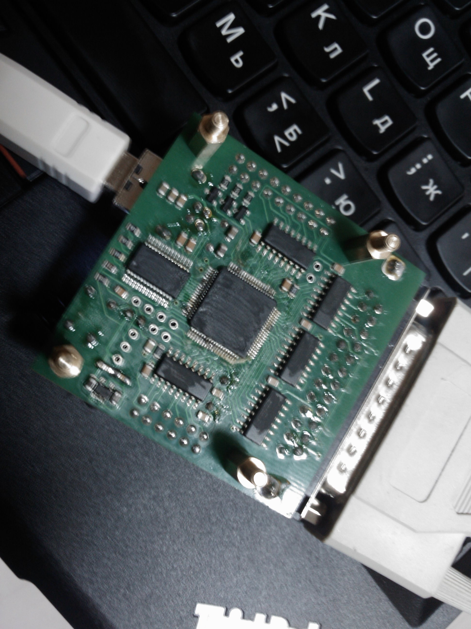

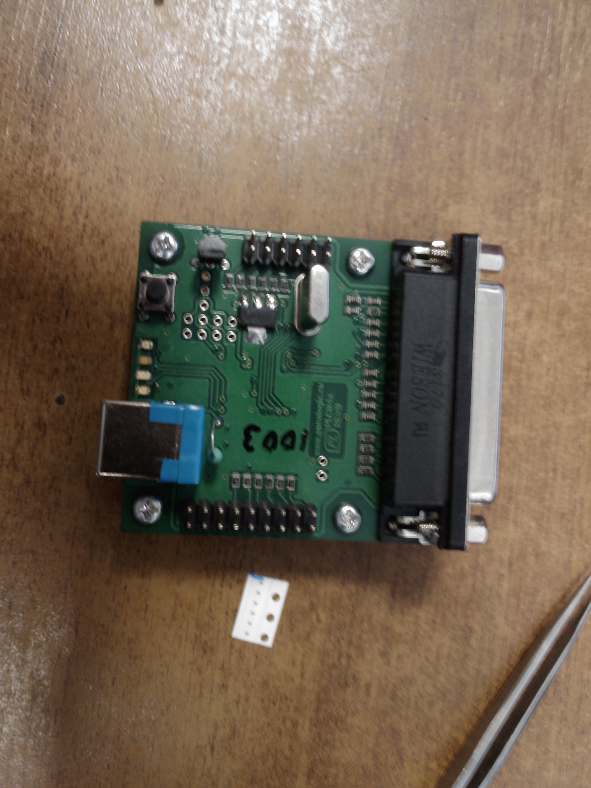

Это Внешний вид платки пурелоджика до переделки (7549 просмотров) <a class='original' href='./download/file.php?id=22968&mode=view' target=_blank>Загрузить оригинал (795.44 КБ)</a>
Это Внешний вид платки пурелоджика до переделки (7549 просмотров) <a class='original' href='./download/file.php?id=22969&mode=view' target=_blank>Загрузить оригинал (717.93 КБ)</a>
Это Внешний вид платки пурелоджика после переделки (7549 просмотров) <a class='original' href='./download/file.php?id=22970&mode=view' target=_blank>Загрузить оригинал (499.25 КБ)</a>
Это Внешний вид платки пурелоджика после переделки(конденсаторы не особо видны, фотографировал на телефон, как буду на работе сфотографирую нормальным фотиком) (7549 просмотров) <a class='original' href='./download/file.php?id=22971&mode=view' target=_blank>Загрузить оригинал (759.67 КБ)</a>

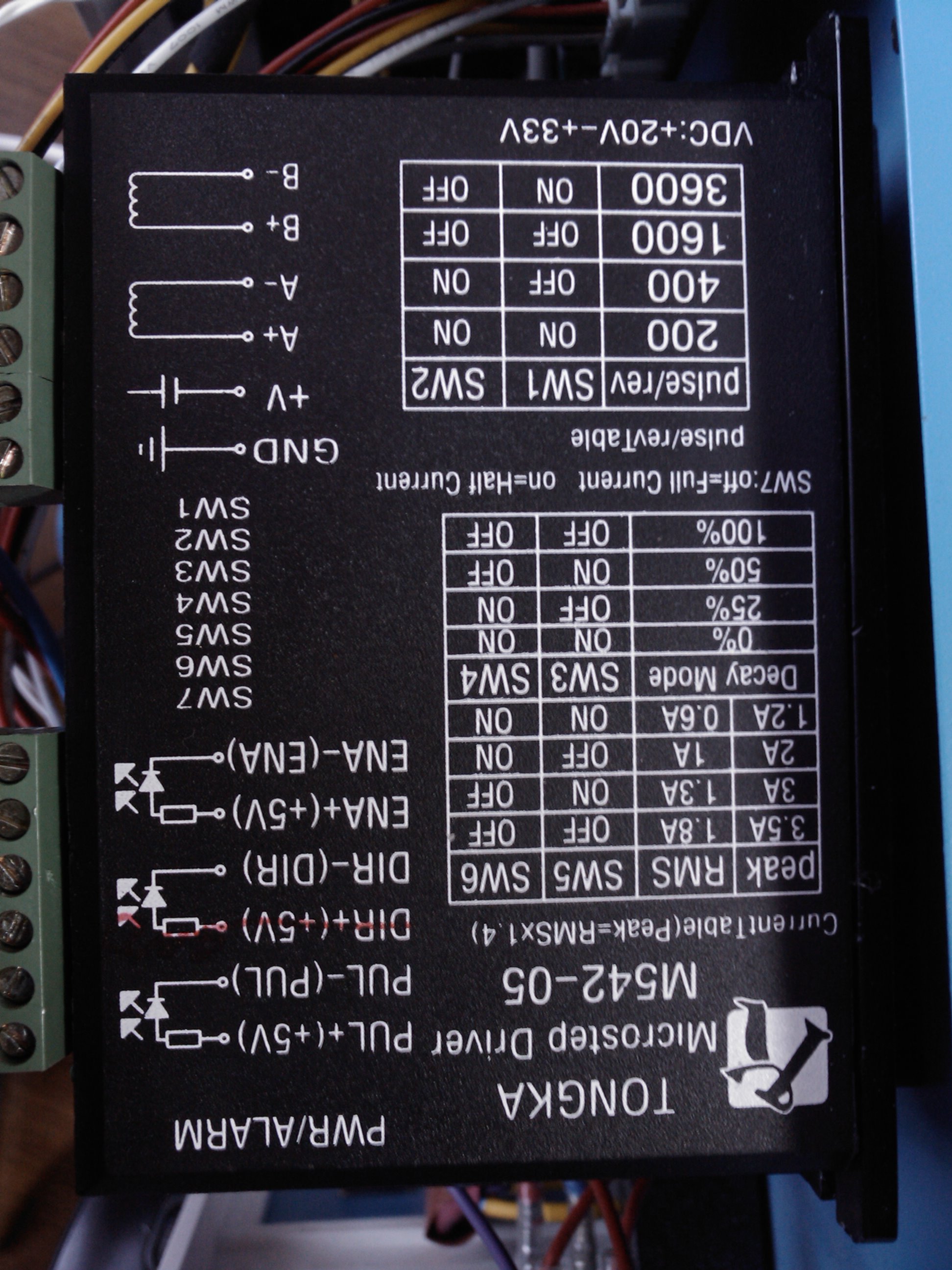

А это тот самый контроллер ДШ что оказался у нас у управляющем блоке станка (7549 просмотров) <a class='original' href='./download/file.php?id=22972&mode=view' target=_blank>Загрузить оригинал (917.48 КБ)</a>

andrei_sela писал(а):Они внутри драйверов ШД стоят, сфотографированная платка - просто буферный усилитель + переходник
Толком не пойму - у вас драйверы, как на последней фотографии? Там внутри TB6560?
Тогда нет проблем изменить полярность подключения входного сигнала.

michael-yurov писал(а):у вас драйверы, как на последней фотографии? Там внутри TB6560?
Да, TB6560 - внутри. На фотографии верхняя крышка пластикового корпуса, сам драйвер с виду примерно такой
http://www.ebay.com/itm/Leadshine-2-pha ... 19e5f6f3f8
