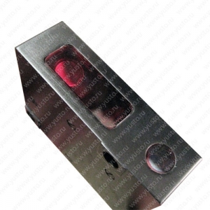

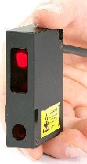

Как можно использовать устройство для считывания штрих кода в качестве сканера?
Re: 3D сканер из Kinect (кинект)
Разве что в качестве подсветки.
Но вот такие будут подешевле: http://www.ebay.com/itm/260910174320?ss ... 1497.l2649

Скажите какое ПО надо использовать вот для такого сканера ШТРИХ-2
К нему должно идти свое ПО. Скорее всего подключается по COM или USB и выдает какой-то набор цифр...

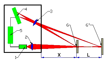

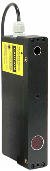

Зашел на сайт арт софт а там только и говорят об Белоруском изделии http://www.riftek.com/pages/lasereng.htm
rf600.jpg (6995 просмотров) <a class='original' href='./download/file.php?id=7787&mode=view' target=_blank>Загрузить оригинал (23.48 КБ)</a>
laser3 (1).gif (5.88 КБ) 6995 просмотров

программа управления Software Development Kit rf60x-SDK
А стоит сколько?
Что реально в Белоруссии делают?

nokhrin77 писал(а):программа управления Software Development Kit rf60x-SDK
Больше похоже не на программу, а на то, что её придется писать самому :)
