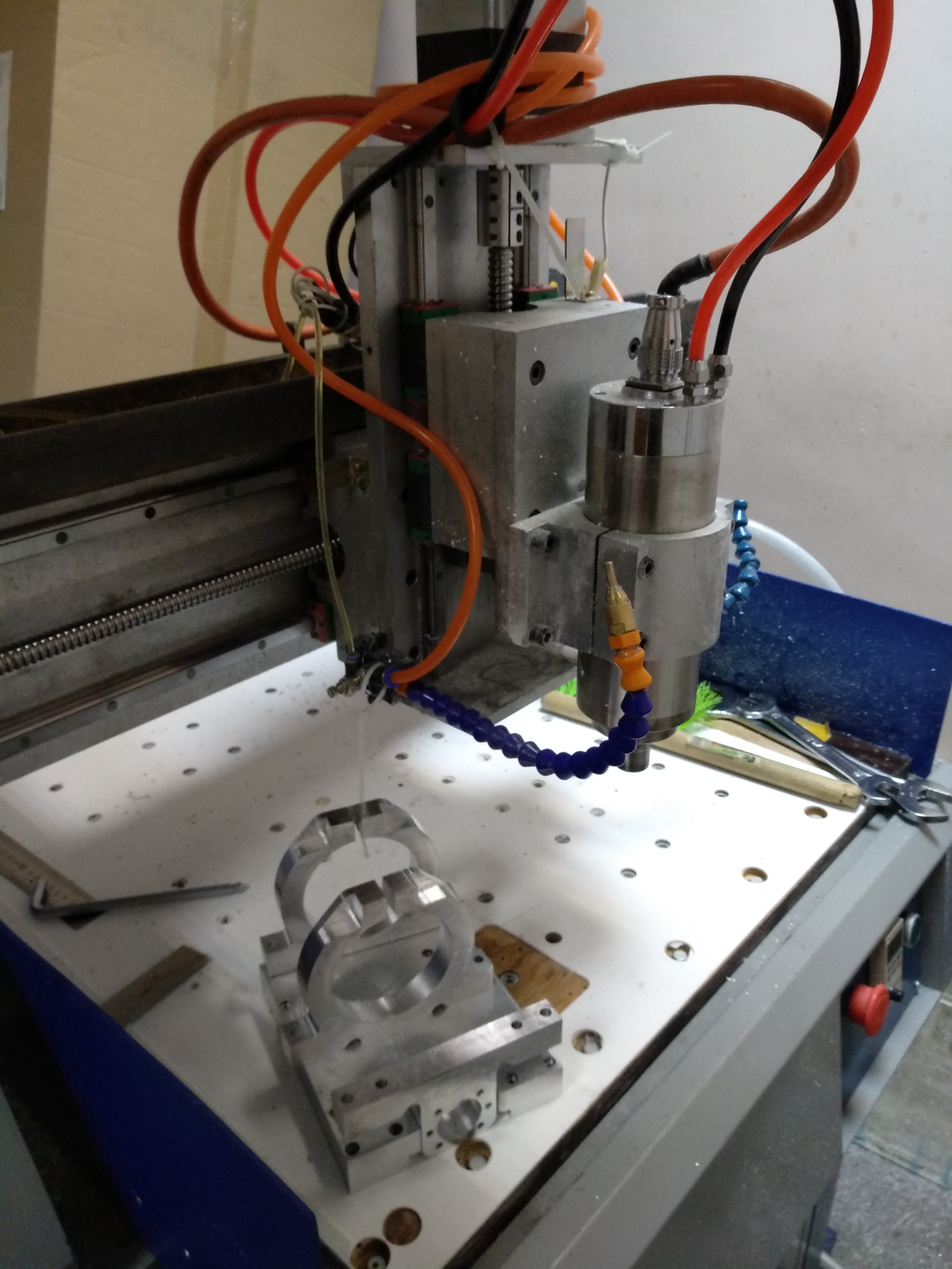

lkbyysq писал(а):Далее.
Никогда не крепите тонкие листы так, как на видео. Точка прижима листа должна находиться минимум в десяти миллиметрах от края листа. У Вас же прижим упирает практически в край. Тем самым кромка листа вминается в жертвенный слой, а уже под противоположным краем прижима лист не вмят в жертвенный слой, он находится выше кромки. Так и пучит середину.
Ну а что Вам мешает фиксировать лист саморезами туда, где планируются отверстия?
Вопрос с креплением, можно сказать решил: готовлю заготовки в размер детали (максимум двух/трёх), и приклеиваю их цианакрилатом под давлением. Теперь все "окошки" вырезаются точно "в ноль", а выборки по 0.25мм равномерны по всему полю.
Вопрос с фрезой для обработки поверхности возник из-за появившихся явно ощущаемых "ступенек". Причина, как я понимаю, как раз в неперпендикулярности оси фрезы к плоскости стола (тем более перед этим выполнял работы для которых пришлось двигать шпиндель в креплении). Правда, интересная особенность - если брать шаг меньше диаметра фрезы (2мм для 6мм),то ступенек нет, и на ощупь поверхность идеально ровная; если шаг даже чуть-чуть больше (3.5мм напрмер), то ступеньки есть; и ещё, ступеньки появляются при встречном ходе, а при попутном - нет (или наоборот).
Жаль, нет времени на эксперименты, нужно быстро-быстро пилить много деталей. Поэтому и задаю глупые вопросы

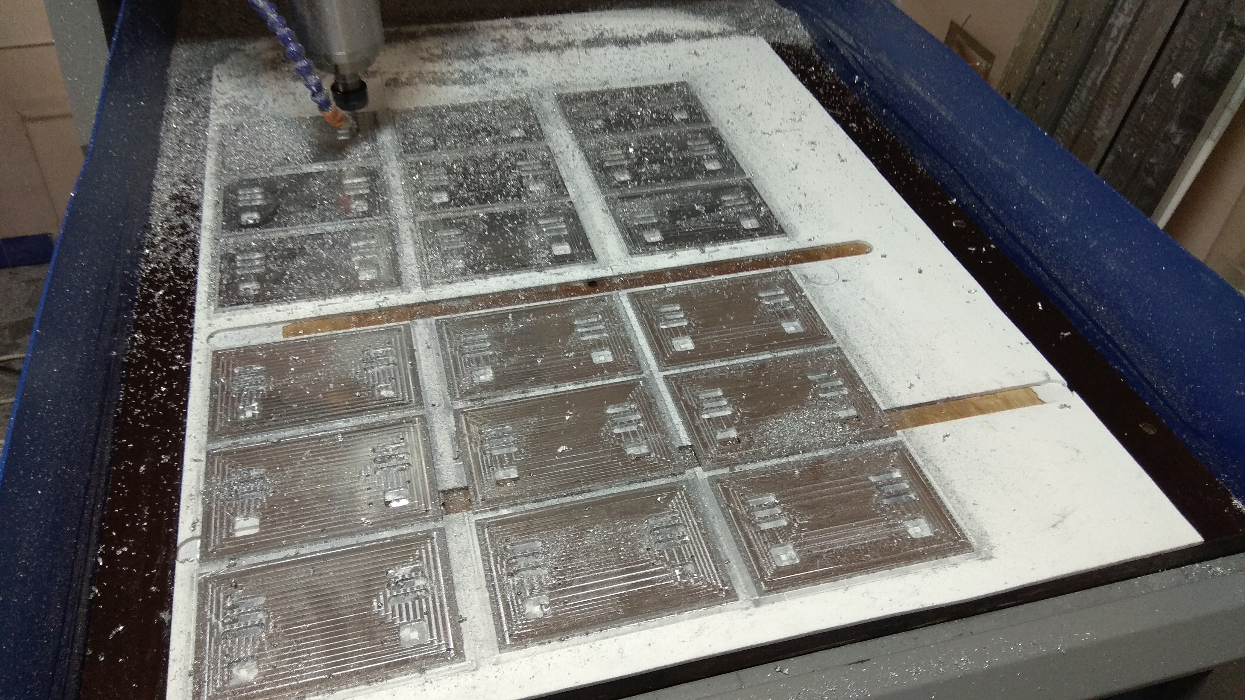

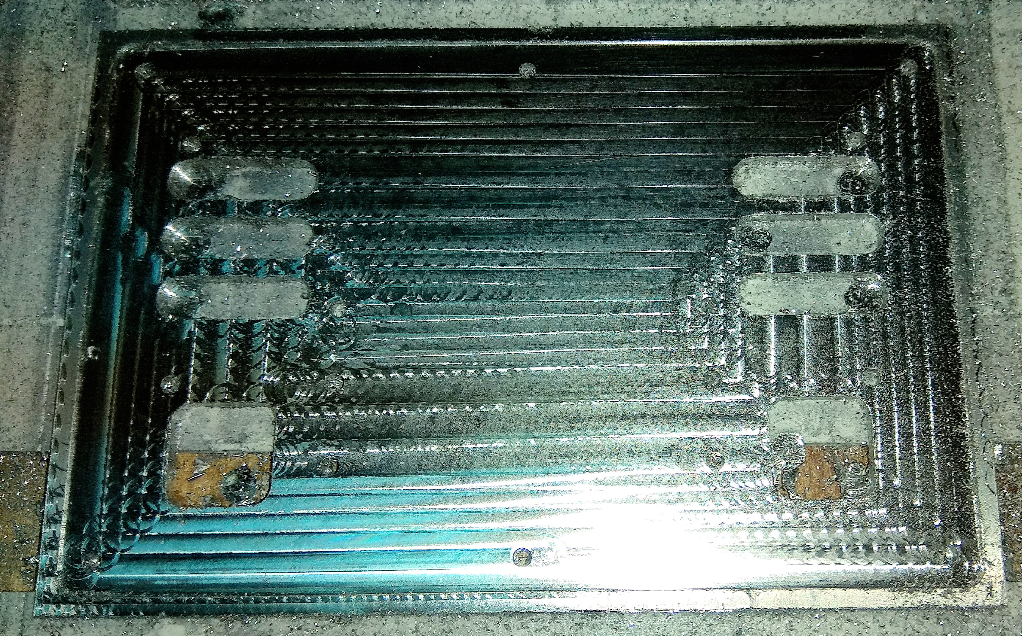

Запилил тут видео того как пилю свои скучные панельки, кому не жаль 5 минут времени, можно посмотреть (вся обработка длилась 10 минут, порезал повторяющиеся места).
https://www.youtube.com/watch?v=E8a_Ccr4nZc

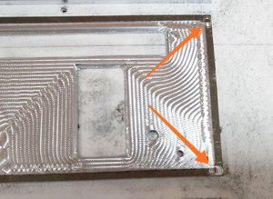

И возник вопрос. Последним этапом идёт "типа" обработка поверхности "кантика", режимы в видео написаны.Так вот, в углах остаются артефакты (стрелочками на фото выделены).
Понимаю, что дело в механике, но в чём причина - не дотумкиваю :/

Это от адаптивной обработки, если фьюжн используется. Добавьте в конце операцию контур, чтоб стенку пройти. В мастеркаме в принципе тоже самое.

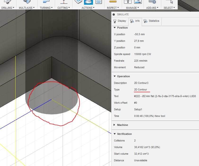

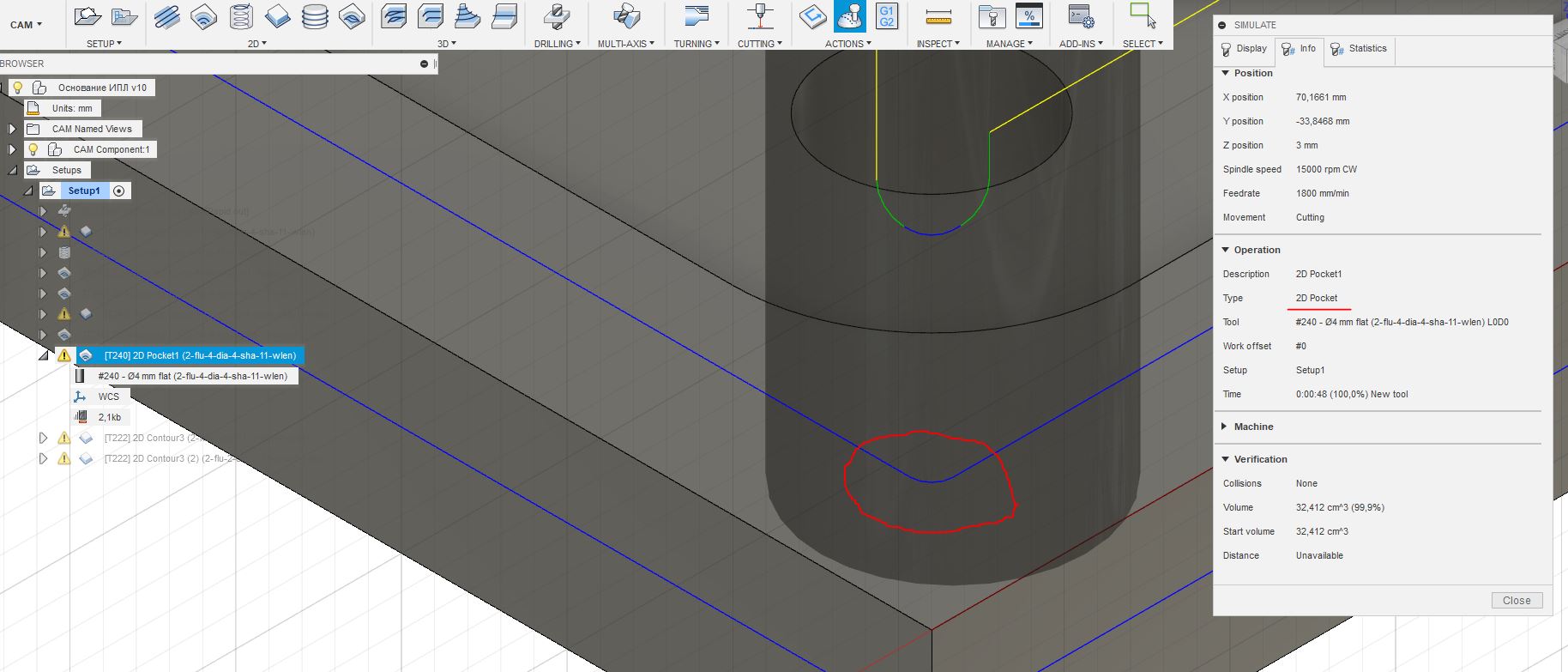

Smlua писал(а):Это от адаптивной обработки, если фьюжн используется.
Фьюжн, но эта операция через 2D Pocket сделана.
И появилась мысль, что причина в траектории - в углах она через дугу сделана (см. скриншот):
pocket.JPG (7306 просмотров) <a class='original' href='./download/file.php?id=142604&mode=view' target=_blank>Загрузить оригинал (144.06 КБ)</a>
А вот в 2D Contour "углы прямые":
contour.JPG (7306 просмотров) <a class='original' href='./download/file.php?id=142605&mode=view' target=_blank>Загрузить оригинал (68.96 КБ)</a>
надо будет попробовать Контур. Но в то же время, думается, что такое поведение на дугах не совсем правильно. Может, в настройках пульта нужно "подкрутить"...

тогда смотрите cutting radius. когда карман делаете делайте еще и финишный проход

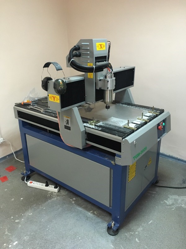

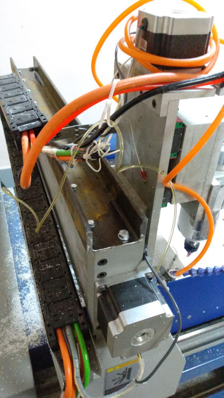

Добавил жёсткости на кручение своему "китайцу":
photo_2018-11-14_18-36-28.jpg (6860 просмотров) <a class='original' href='./download/file.php?id=150442&mode=view' target=_blank>Загрузить оригинал (127.8 КБ)</a>
Раздумываю, надо ли ещё один швеллер, вдоль "спинки", прикрутить...
Бди! (с) Козьма Прутков

На кручение труба нужна, а не швеллер. Желательно с заглушками на торцах.

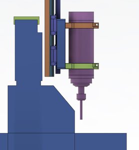

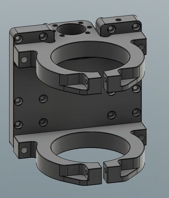

привет. хочу на своём TGM6090
станок.jpg (6640 просмотров) <a class='original' href='./download/file.php?id=154033&mode=view' target=_blank>Загрузить оригинал (91.21 КБ)</a>
заменить громоздкую ось Z
photo_2019-01-09_15-27-00.jpg (6640 просмотров) <a class='original' href='./download/file.php?id=154034&mode=view' target=_blank>Загрузить оригинал (139.3 КБ)</a>
вариантом решения от frezeryga
z.JPG (6640 просмотров) <a class='original' href='./download/file.php?id=154035&mode=view' target=_blank>Загрузить оригинал (43.88 КБ)</a>
Пойдёт? В плане жёсткости и т.п. (размеры, естественно, подгоню под свои посадочные; шпиндель 2.2 водный)

Сообщения: 13713
Re: 400х300х100 открытый проект
Подойдет. Но гормошки лишитесь. И шпиндель яб за жопу не крепил.

Сообщение Лодочник »
frezeryga писал(а): И шпиндель яб за жопу не крепил.
Похоже его и за это место не закрепить будет в этом варианте. Надо перерабатывать "решение".

Сообщение cncmybox »
frezeryga писал(а):Подойдет. Но гормошки лишитесь. И шпиндель яб за жопу не крепил.
Гармошки я давно выкинул. Знаю, неправильно, но надоели дурацкой конструкцией.
И пока не вижу, почему придётся за "жопу" крепить - шпиндель стандартный же ж...
Щас сборку набросаю.
cncmybox писал(а):пока не вижу, почему придётся за "жопу" крепить
Верхний хомут на уровне верхних кареток.
В таком "поднятом" положении шпиндель не достанет до стола.
хммм. возможно. правда, с нынешним креплением шпиндель опускается миллиметров на 30 (если не больше) ниже уровня жертвенного стола (если мерить по срезу гайки).
если что, перекручу шесть болтов крепления к "Х", благо, они все навиду
н-да, не хватает
zz.JPG (7088 просмотров) <a class='original' href='./download/file.php?id=154065&mode=view' target=_blank>Загрузить оригинал (35.75 КБ)</a>
буду думать :)
пс: если технически возможно, перенесите последние несколько сообщений в мою тему http://www.cnc-club.ru/forum/viewtopic. ... 52&t=14870 чтобы эту не засорять. спасибо

Нет, она не опускается. Просто, конструктив неправильный: "висячая" пластина шпинделя, хомут шпинделя не обеспечивающий вертикальности и т.п. Ну и просто, куча ненужного железа :)
В общем, учитывая, что ограничение на "глубину" по Z накладывается совсем короткой швп (на фото видно), то новый вариант получается шило на мыло (так же "висячая пластина и шпиндель работающий рычагом на изгиб)

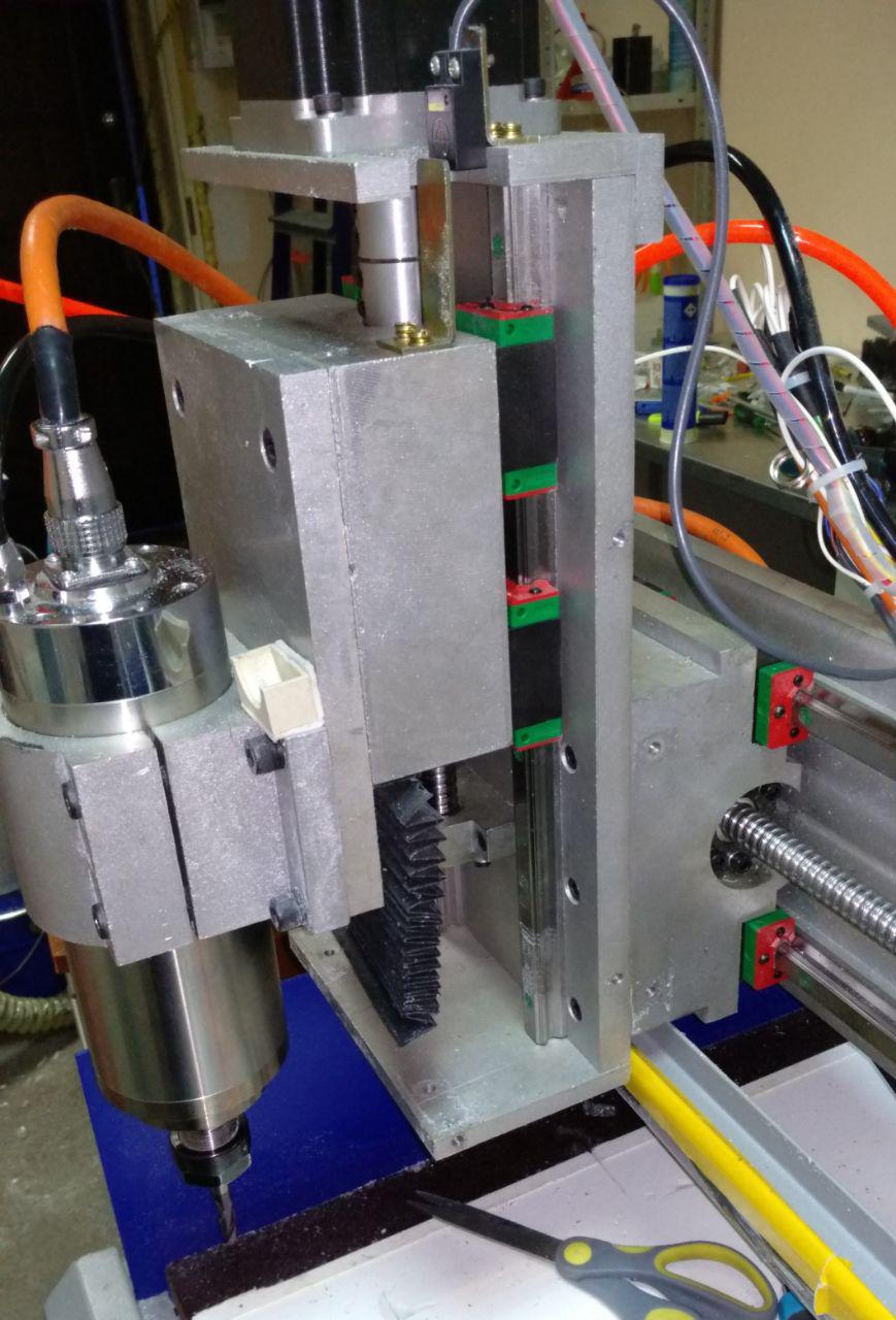

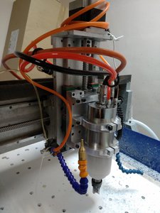

Ну вот, было /стало
