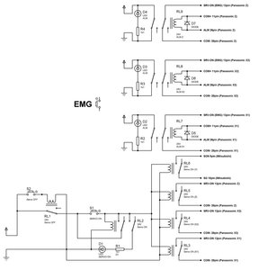

Nikomas писал(а):Servo ON
Схема не нравится тем что одной контактной группой реле замыкаются разные сервы. Я про rl3. Могут входы серв погореть.
На верхних реле (это же выходы серв у вас?) Вы забыли поставить защитные диоды, как того требует руководство по сервам.

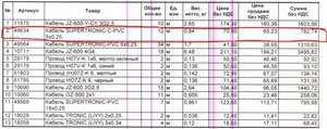

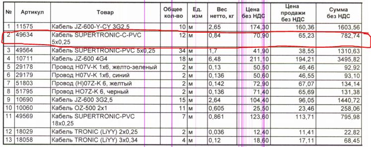

Hanter писал(а):Тот же "хуликабля" брали на энкодеры для 3ей сигмы - 4 жилы в экране че то там рублей по 120 наверно метр..
Чет ты совсем у барыг брал :hehehe:
кабель.JPG (1952 просмотра) <a class='original' href='./download/file.php?id=102081&sid=55328d113259f76ceb20c1c98bafff37&mode=view' target=_blank>Загрузить оригинал (74.32 КБ)</a>
SUPERTRONIC-C-PVC Кабель управления для подвижных цепей, экранированный, Helukabel
Данные кабели идеально подходят для использования там, где необходима высокая гибкость кабеля. Используется в машиностроении, робототехнике, электронной промышленности, а также в любых подвижных частях машин. Высокая плотность экрана обеспечивает дополнительную защиту кабеля, а также обеспечивает бесперебойную передачу сигналов.

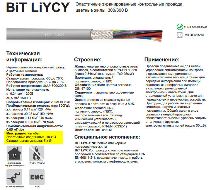

Nikomas писал(а): Для усиков использую обычный экранированный кабель 4х1,5. Думаю сами понимаете что сервокабель для хобийников неоправданно дорог. Радиус сгиба попробую сделать максимальным, но все же: как можно предупредить переламывание жилы?
Попробуй намотать кабель на стежень/трубку и сварить/запечь. Получится подобие провода от телефонной тубки. Пару раз приходилось такой делать для станка. Варил в глицерине при температуре около 200 градусов.

Rom327 писал(а):Попробуй намотать кабель на стежень/трубку и сварить/запечь.
Спасибо за совет, но уже нашел адекватную замену от igus. Серия CF881.10.04. При минимальном радиусе сгиба (10 х d) количество сгибаний 5 000 000 раз (chainflex® works ... tested: 5 milion strokes, 10 x d, Test no. 4582)
Созрел вот какой вопрос. Для датчиков Home планирую ставить оптику Omron SX-672. Имеет ли смысл переплачивать за экранированный кабель, ведь питать я датчик буду не 1 или 2В, а 24В. Это какая такая помеха должна быть от силового кабеля чтобы повлиять на 24В?
upd Как оказалось не все так и плохо с моим кабелем. Что igus, что мой гнется до 10 х d.

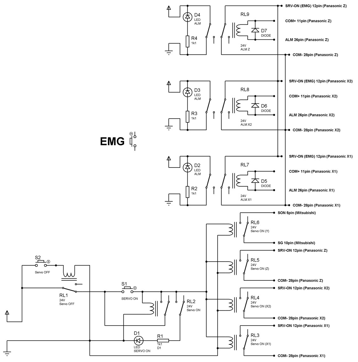

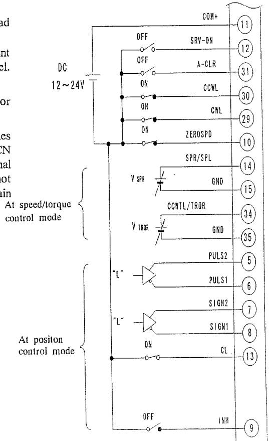

Друзья, вот какой вопрос: борюсь со схемой вывода ошибки из усилка.
servo2.jpg (1896 просмотров) <a class='original' href='./download/file.php?id=102234&sid=55328d113259f76ceb20c1c98bafff37&mode=view' target=_blank>Загрузить оригинал (117.9 КБ)</a>
2017-02-05_160622.jpg (1896 просмотров) <a class='original' href='./download/file.php?id=102231&sid=55328d113259f76ceb20c1c98bafff37&mode=view' target=_blank>Загрузить оригинал (50.7 КБ)</a>
Как бы это все безобразие подключить чтобы при отключении обмотки (появление ошибки привода) реле (например, ось X1) включается светодиод D2 и рвется сигнал SRV-ON (при настройке в усилке разрыв SRV-ON = EMG и мотор становится как вкопанный), но этот же сигнал (вернее его отсутствие) рвало и др. линии SRV-ON. При этом светодиод оставался быть включен именно на том приводе, на котором и была ошибка. Как? Спасибо.

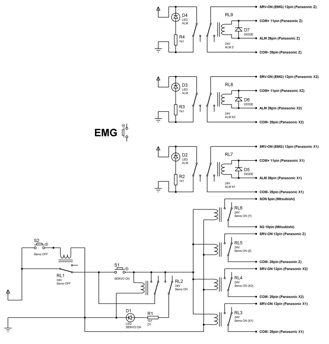

Сообщение Nikomas »
По-моему вот так будет правильно:
servo3.jpg (1884 просмотра) <a class='original' href='./download/file.php?id=102235&sid=55328d113259f76ceb20c1c98bafff37&mode=view' target=_blank>Загрузить оригинал (119.91 КБ)</a>
параллельное соединение
ScrewDriver
Сообщения: 1866
Репутация: 498
Настоящее имя: Василий
Re: Шкаф портальника на сервах. Нужен совет.
Сообщение ScrewDriver »
Nikomas писал(а):Как? Спасибо.
Ты конечно извини, но схемы ты рисуешь, равно как и объясняешь требуемое - хреново =)
Ты хочешь при аварии каждой сервы индикацию - какая из них встала и останов остальных?
Берешь с каждой сервы сигнал Alarm на релюшку (для каждой сервы свою) с несколькими контактными группами.
NO контакты этих реле включают диоды/лампы, а NC контакты участвуют в цепи запуска.
П.С. не помню уже -если авария единица в норме, то наоборот - NC на лампочки, NO на цепь запуска.
Последний раз редактировалось ScrewDriver 05 фев 2017, 22:49, всего редактировалось 1 раз.
Мой Ютуб канал.
merkwurdigliebe
Сообщения: 603
Репутация: 580
Откуда: București
Сообщение merkwurdigliebe »
а зачем вообще вся эта внешняя автоматика на реле? почему не завести аларм от кажой сервы обратно в контроллер? у того-же linuxcnc пины для этого специальные есть. если кто-то сигналит ошибку - оно всех остальных останавливает.

merkwurdigliebe писал(а):у того-же linuxcnc пины для этого специальные есть. если кто-то сигналит ошибку - оно всех остальных останавливает.
релюхи как-то надежнее, имхо.
