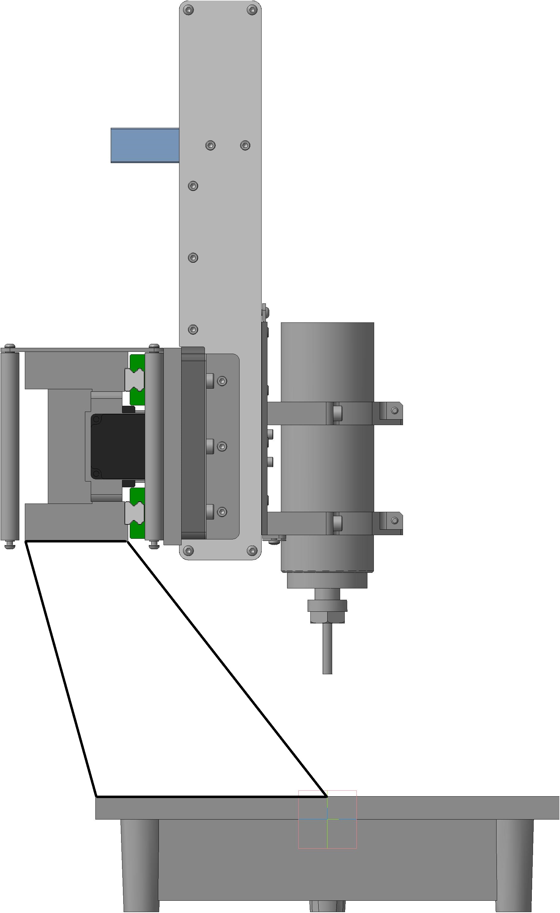

А торцы защемить, по длинной стороне? Не?
Re: По мотивам станка на поверочной плите 300Х300Х110
Добавлено: 25 дек 2016, 14:47
fabrikator66
Балку можно усилить прикрутив с тыльной стороны полосу 10мм плиты, она на изгиб будет гораздо мягче и легко примет форму балки и увеличит жесткость на скручивание. Разворачивать балку не вижу смысла, поле будет 300х320, но при желании можно обработать узкую длинную деталь длинной до 360мм, такой ход получился по Y.

Смысл в том чтобы ноги нормальные сделать и подкосы нормальные.

Попробовал развернуть плиту, но не уверен что это такая уж хорошая идея, если разместить шпиндель по центру плиты, а его нужно разместить именно там, портал сильно выносит за территорию плиты.

Я бы делал первую.
Добавлено: 25 дек 2016, 18:04
все норм ниче страшного ваще в этом нет. зато имеем подкос на всю высоту который крепим и к плите и к балке и к боковине а не гдето висящий снаружи.

Все бы ничего, но в таком варианте боковая опора пересекает ленточную защиту, заметил паз под ленту.

Паз это нормально.

вот так самое нормальное будет. без щели под ленту но максимальной ширины.

и высота портала для поля 110мм кажется слишком задрана.

Высоту поправлю когда будет спроектирован стол, укоротил длину портала до 570мм, при этом удалось сохранить 310мм хода. Боковые опоры 30мм поперечины 28, а их ширина 70мм. Вариант с пазом под ленту почему то нравится больше.

чтобы увеличить ход до 350мм нужно оптимизировать узел кареток который у вас слишком широкий.

и рельсы всеже поставил бы 15е а то для таких размеров все очень огромное получается. тогда и балка уйдет вперед за счет меньшей толщины рельс и кареток.

Каретки сдвинуть как раз не проблема, ход оси ограничивает длинна ШВП, т.к. привод прямой, и приходится размещать двигатель муфту и опору винта под защитой. Можно наверно попробовать сместить двигатель, сделав проем под него в стойке, но это ее ослабит.
По поводу рельс, ось в глубь не уйдет, во первых нужно учитывать высоту пары винт-гайка швп со всеми опорами. и двигатель в том же зазоре.

Все запихуемо мой проект мелкиц
Тому пример. Двигатель на боковину. Вырез не на сквозь а углубление чтобы оставалось 10мм и норм.
