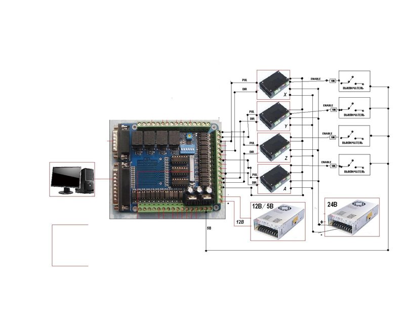

двигателей пока 3 шт, драйверов 4шт .
1-можно на каждый драйвер через кнопку подать 5в через резистор , это и будет сигнал enablet --поправте если я не прав .(это мой первый станок )
2-обьщий на GND
X pul----->P1
X dir------->P3
Y pul----->P14
Y dir------->P8
Z pul----->P16
Z dir------->P9
A pul----->P17
A dir------->P7
НУ ВОТ КАКТО ТАК -ПОПРАВТЕ ЕСЛИ Я НЕ ПРАВ

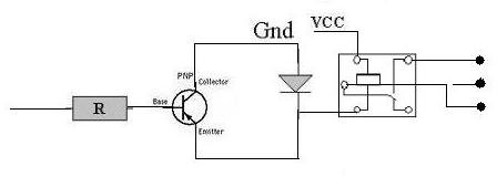

Re: Driver 5 Axis Interface Board HY-ZK-01 (первые шаги)
1- по резисторам надо менять 2 ком на 1,5 kom
2-замена транзисторов на bc547
ЭТО менять не надо точно , пришлось всю плату распаять снять все , и схему полную нарисовать , как закончу буду двигатся дальше , а китайци , как в рулетке на мол выбираите либо это либо другое но это не получится .
вот как у них реле в схеме собрано .
а зачем на плате сделаны реле ? ведь в mach нет кнопок чтоб их включать , не могу даже понять как пошелкать реле ,
почему горят светодиоды P16-P14-P1-P2-P3-P4-P17-P5-P6-P7-P8-P8 ?
как только подключаешь LPT КАБЕЛЬ, загораются все светодиоды , ведь светодиоды указывают что сигнал выходит, и насколько я понимаю при правильной работе мигают только токогда когда сигнал поступает.
С неподключенным питанием они и будут светиться.
С теми транзисторами что что стояли у меня, реле не работали. Возможно этот косяк на твоей плате уже исправили.
Если входы все-таки нужны, то 3 входа можно задействовать без перепайки резисторов, я об этом писал.
Непонятно, зачем тебе на каждый енабле ставить выключатель.
эта плата совместима с DIV268N и 23HS7430 , на драйвере сигналы PUL и DIR , КАК Я ПОНЯЛ НА ЭТОМ ДРАЙВЕРЕ ГОРИТ два светодиода , один указывает на питание , другой на подачу сигнала , один горит , другой нет.
- РЕКЛАМА
- Почётный участник
- Сообщения: 729
- Зарегистрирован: 11 дек 2012, 21:46
- Репутация: 80
- Откуда: Брянск
- Контактная информация:
Этой плате в принципе пофиг какие драйвера и моторы к ней будут прицеплены.
Это просто опторазвязка компа от драйверов. Можешь попробовать крутить моторы и без нее, подключив драйвера напрямую к лпт. и взяв от него-же 5в для питания оптронов драйвера.
Например цепляешь -степ и -дир на 1 и 2 ногу лпт, на +дир и +степ подаешь 5 в. от компа.
Соответственно назначаешь в программе степ и дир на нужные пины.
Таким способом узнаешь, работает ли твой порт, и наглядно вникнешь в смысл подключения.

БЛАГОДАРСТВО (РЕКЛАМА) в двух строчках мои ошибки , пошел собирать , плата заработала .

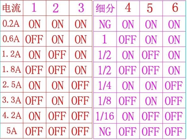

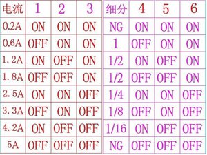

подскажите по установке параметров по таблице, для двигателей 23HS7430 , с калонками 1-2-3 все понятно , но в колонке 4-5-6 , на оригенале стояло для четвертой строчки .
1-какие параметры установить для двигателей 23HS7430 ?
