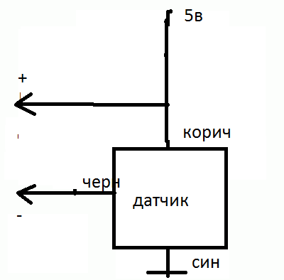

Товарищи, прошу наставить на путь истинный, есть 3 датчика индукционных замкнутых, по мануалам цвета: коричневый +, синий земля, черный сигнал.
Суть такая, датчики при подключении по одному при приближении металла срабатывают только если на черный подавать землю, а синий идет сигналом(китаезы попутали, или я чего не догоняю?). Т.е. вроде как то работают, но тут загвоздка, если цеплять 3 датчика, т.е. общее питание, общая земля, то им вообще все равно, обрыва не происходит.
Датчики походу вот такие http://darxton.ru/catalog_item/datchik- ... a3-2-z-ax/
Подскажите, где туплю! Благодарю!

vovafed
Сообщения: 1810
Репутация: 325
Откуда: башкортостан
Re: Портальник по мягким металлам по проекту Фрезеряги.
Сообщение vovafed »
http://www.cnc-club.ru/forum/viewtopic. ... 74#p271774
если вход как здесь
третий раз перерисовываю доча помогает)

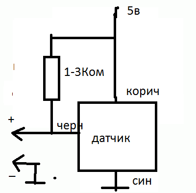

vovafed
Сообщения: 1810
Репутация: 325
Сообщение vovafed »
или так без резистора

Только вопрос, 3 датчики если скручены будут по земле, будут работать? Или тут + в AGND надо, а черные в IN ? Просто насколько я понимаю черный будет идти на разрыв.
dtw.moscow@gmail.com
vovafed
Сообщения: 1810
Репутация: 325
Сообщение vovafed »
да если подавать сигнал на разные пины
можно скрутить и соеденить напитание
а (черные) сигнальные провода завести на сигнальные минусовые входы платы
плюсовые сигнальные входы платы можно обьеденить и подключить к плюсу питания

Ситуация конечно странная, работает как по схеме без резистора, и только так,[s] любые другие варианты хал-метр не реагирует никак [/s]:cheesy:
Весь юмор в том, что у меня 3 датчика HOME и как раз это единственная схема, которая не подходит :cry:
upd: fix с резистором один запустил, на очереди еще 2 :D

с резистором сигнал будет как с нормально разомкнутым датчиком
возможно еще в этой схеме сопротивление меньше надо будет или напряжение питания больше
чтоб стабильней работало
по схеме без резистора нормально замкнутый сигнал

Да уже хоть как то запустить. По схеме без резистора, датчик меняет состояние ХАЛ, но проблема в том, что их 3. Если + запускать в АГНД, то ничего не происходит.

Соеденил как по схеме с резистором, все даже работает, во всяком случае в HAL пин состояние меняет :)
