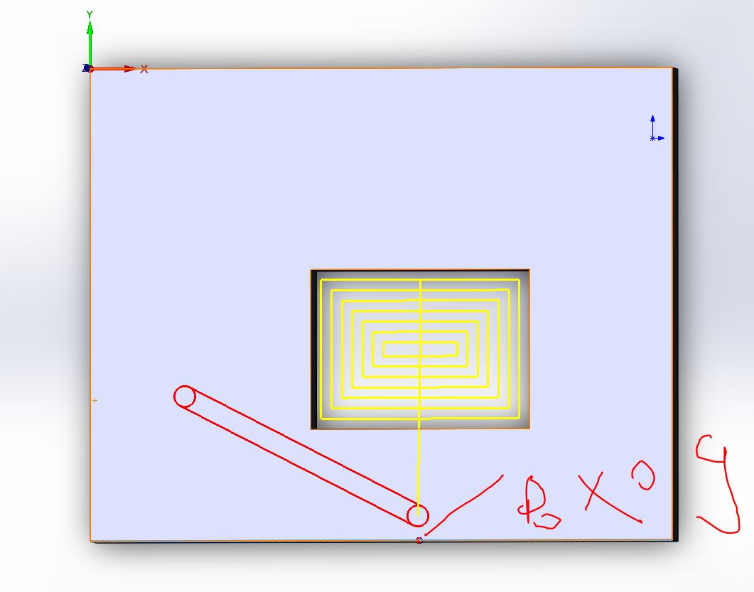

Такого на торцевании не видел.
Re: SolidCAM
nik1 писал(а):Такого на торцевании не видел.
я не торцевание выбрал, а обработка кармана, и тоже не нашел :thinking: В МастерКаме водишь мышкой и показывает где начать вход
Re: SolidCAM
Типа это?
Но тогда заход начнётся вне кармана

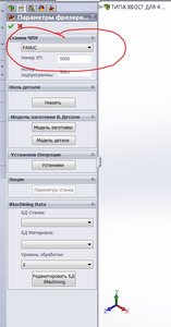

Вот и я установил солидкам, начал работать и пошли проблемки. Нужна помощь товарищей!
1) установилась на английском, куда тыкнуть чтоб на рус переключить?
2) рисую выбираю FANUC после в Мач = корявое изделие. Т.е, в самом начале проги шпидель едет вверх потом вниз ниже станины если не остановить и в этом положении срывается на точку обработки с постепенным подьемом, опускается обрабатывает например отверстие, дальше опять не подымая шпинделя едет на следующую точку обработки.
Как понимаю дело в Постпроцессоре? где взять нормальный постпроцессор? или мож еще какие проблемы?
Re: SolidCAM
Ну да, в этом посте есть команда опустить шпиндель в 0 по зет
Можешь удалить вручную уже из Уп или править пост
Я перебирал много постов, что бы максимально подогнать под свой станок
Но у меня проблемка с постом под 4 оси, под 3 выбрать проще
Если есть возможность, то поставь 12 солидкам, там с постами намного лучше
Re: SolidCAM
giraf_79 писал(а):Как понимаю дело в Постпроцессоре? где взять нормальный постпроцессор? или мож еще какие проблемы?
в ЛС писал где взять https://www.google.kz/search?q=%D0%BF%D ... e&ie=UTF-8 первые ссылки твои

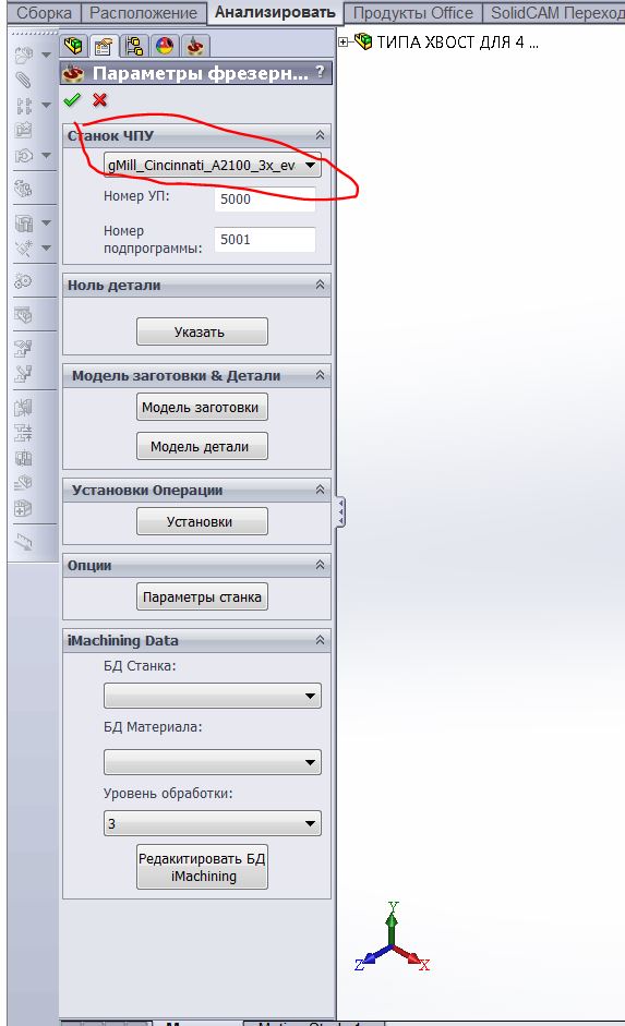

Выбери этот пост, он почти нормальный g.Mill_Cincinati-A2100 3X Eval
Эту шнягу с опусканием в начале как Фанук не делает
У меня на обоих станках нормально ехает с этим постом.

Re: SolidCAM
Сообщение giraf_79 »
Спасибо
А что с этим постом делать, обьясни бестолковому! что куда и как?

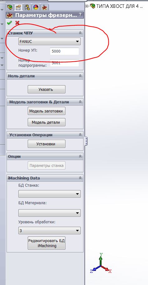

Re: SolidCAM
Смотри, там где начало создания УП , меню где указываешь 0
Вверху есть окошко с выбором постов
по дефолту стоит Фанук, если туда тыркнуть мышкой , то окно откроется,
Чуть ниже будет этот пост
Нажми на него и он станет активным
Тока потом проверь без заготовки , типа по воздуху на отработанной ранее Уп
Если не понял, то сделаю скрин
в этом окне выбирай нужный пост (5519 просмотров) <a class='original' href='./download/file.php?id=13772&mode=view' target=_blank>Загрузить оригинал (62.67 КБ)</a>
xxx.JPG (5519 просмотров) <a class='original' href='./download/file.php?id=13774&mode=view' target=_blank>Загрузить оригинал (74.15 КБ)</a>
