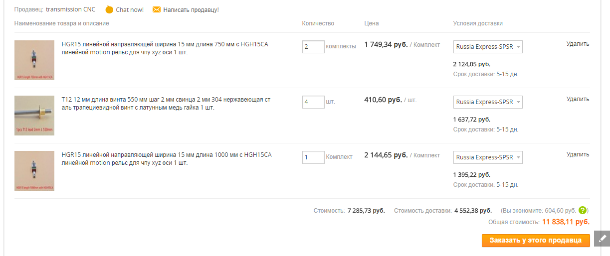

Alex52
Сообщения: 253
Зарегистрирован: 13 сен 2012, 22:21
Репутация: 68
Откуда: Нижний Новгород
Re: Проект станка 80W-100W с полем 900х600
Сообщение Alex52 »
Это дорого?
img-2016-11-06-15-05-28.png (3043 просмотра) <a class='original' href='./download/file.php?id=96079&sid=4c8cf7241189dbb1aa44d78fff806460&mode=view' target=_blank>Загрузить оригинал (102.4 КБ)</a>
def
Сообщения: 1068
Зарегистрирован: 28 сен 2015, 14:43
Репутация: 92
Настоящее имя: Антон
Сообщение def »
Alex52 писал(а):Это дорого?
Не знаю :)
У меня по предварительным рассчётам, без учёта доставки, 3 метра рельса MGN15 и три каретки выходят в 69$. Плюс доставка морем, ок, пусть ещё 30$. И того 100$ или 6500 рублей...
Мы строим лазеры!
drago-laser.com

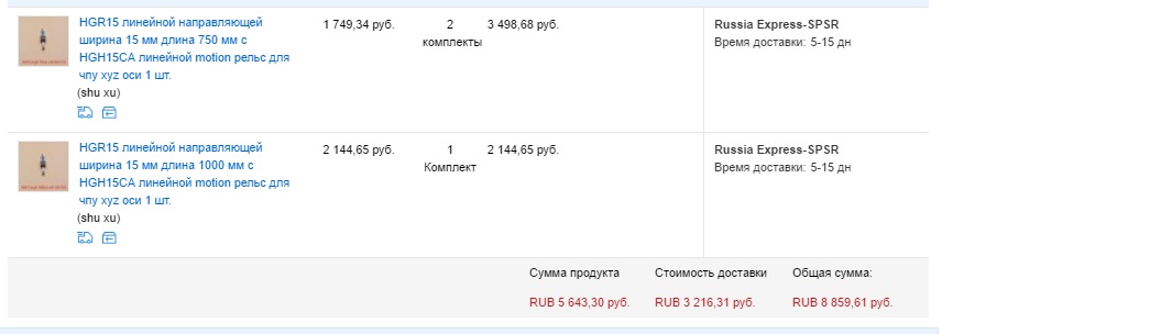

Alex52
Сообщения: 253
Репутация: 68
Сообщение Alex52 »
Решился и заказал HGR15 . А MGN12 оставлю для будущего проекта пенорезки .

dima7411
Сообщения: 1036
Репутация: 337
Откуда: Копейск
Сообщение dima7411 »
Хивинивские рельсы 12 отслужили 3 года, китайский ноунейм - 1 год.
Но, это для суровых условий эксплуатации (не кому ухаживать).
Вижу, решили ставить 15-е.
