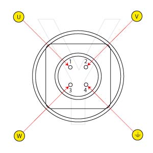

michael-yurov писал(а):А почему у тебя земля к клемме фазы подключена?
И какая-то оплетка еще?
А к заземлению подключена оплетка провода, которая не соединена с корпусом шпинделя.
Пойду исправлять.
Повелся на метку на корпусе:
IMG_20161123_0002101.jpg (2725 просмотров) <a class='original' href='./download/file.php?id=95666&mode=view' target=_blank>Загрузить оригинал (157.57 КБ)</a>
У меня звонилась 4-ая ножка на корпус до вскрытия думал реальный ноль.
Подключал по схеме:

Проф писал(а):У меня звонилась 4-ая ножка на корпус до вскрытия думал реальный ноль.
А при прозвонке ты снимал шпиндель и отключал кабель от него?
Re: Станок Twitte 707-2. Апгрейд станка!
Добавлено: 23 ноя 2016, 10:17
Проф
Кабель был отключен, шпиндель не снимал и станок не заземлен был.

Четвертую ногу нужно сажать на корпус шпинделя только если его корпус электрически изолирован от заземленного железа станка. Иначе неизбежно увеличение помех.
Запомните все раз и навсегда. Земля с целью снижения влияния помех разводится по оборудованию звездой. Выходит из одного единственного узла лучами до каждого изолированного агрегата.
Два заземляющих провода, подключенных к разным точкам станка вместе с ним уже будут являться замкнутым контуром, который становится приемной или передающей антенной.
В частности. В кабеле шпинделя есть якобы заземляющий провод. По силовым проводам идет переменный ток. Он вызывает наводки в четвертом проводе, на концах этого провода можно наблюдать появление разности потенциалов с частотой наводящего тока. До тех пор, пока концы этого источника напряжения не замкнуты, он безопасен. Как только замкнем, получим замкнутую цепь, в которой тут же появится ток. Ток потечет и создаст магнитное поле, которое будут принимать другие антенны, читай другие провода в станке.

lkbyysq писал(а):Четвертую ногу нужно сажать на корпус шпинделя только если его корпус электрически изолирован от заземленного железа станка. Иначе неизбежно увеличение помех.
Прошу прощения за невнимательность :freak: . Ввел в заблуждение своими поспешными выводами :idiot: . "Жужжал" не шпиндель а движки.
Изолировал шпиндель от корпуса жужжание пропало. Буду думать как изолировать крепление шпинделя от плиты.
Какие еще могут быть подводные камни с частотником, постараюсь за ранее их предупредить?

Проф писал(а):Изолировал шпиндель от корпуса жужжание пропало. Буду думать как изолировать крепление шпинделя от плиты.
Чтобы разорвать петлю земли, не обязательно изолировать шпиндель. Может оказаться достаточным не подключать "земляной" контакт шпинделя к экрану кабеля.
К общей точке заземления надо подключить корпус станка.
Полезно также соединить гибким проводом корпус шпинделя с корпусом станка (но не через кабель питания).
Емкостные наводки с обмоток шпинделя будут вызывать протекание тока через шарики кареток, подшипников и ШВП, что может увеличить износ.
