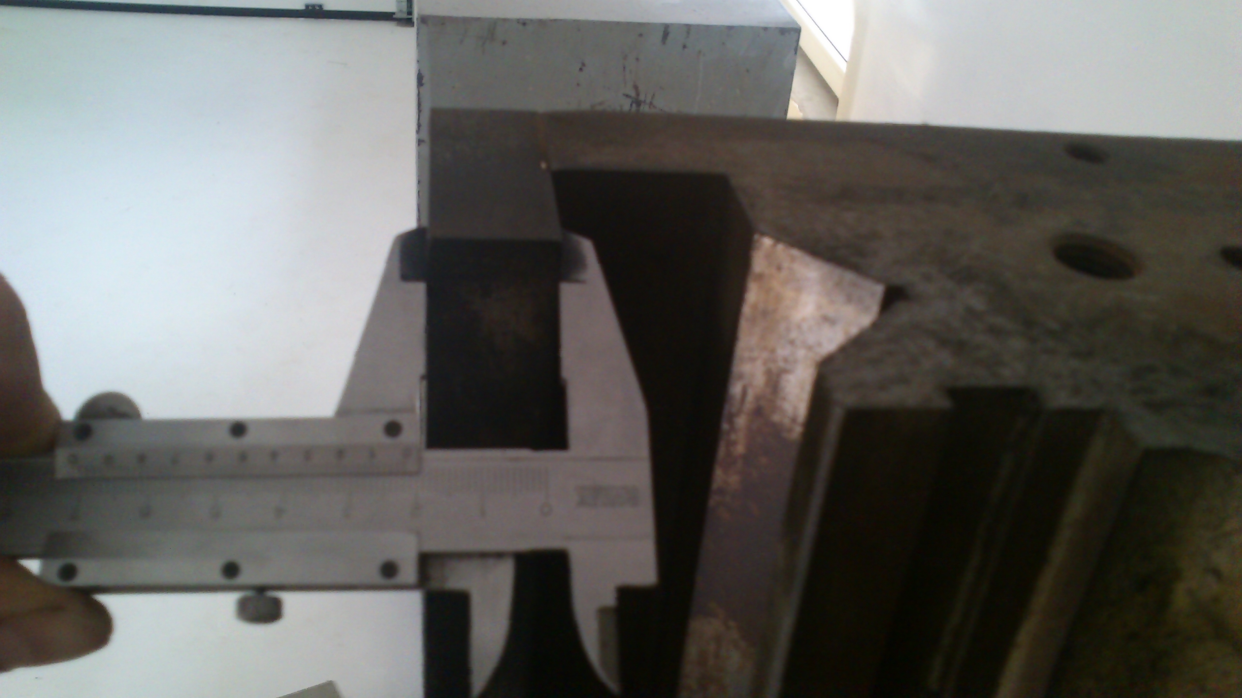

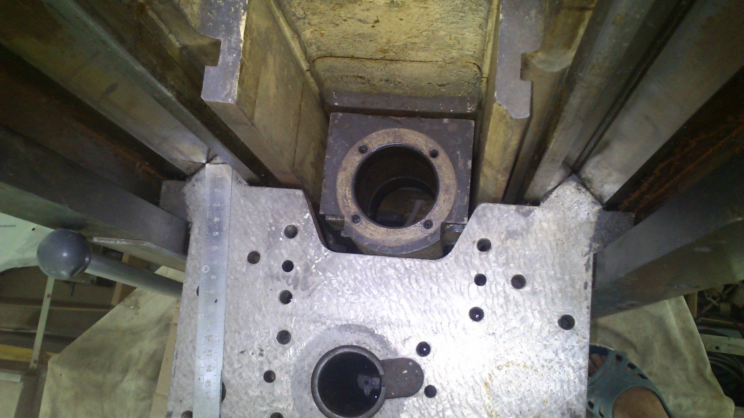

У этого станка есть одна маленькая особенность, которая может перерасти в большую проблему. Шпиндельная голова ездит по V-образным направляющим пазам колонны, в нормальном режиме работы на этом станке надо загнать голову в примерное положение над деталью, повернуть рычаг, который прижимает голову к направляющим колонны и фиксирует её намертво, а дальше все работы(расточка, сверление и т.д.) ведутся пинолью. Я зафиксировал пиноль винтом(есть специальный хомут для фиксации пиноли при чистовом фрезеровании), а отрабатывать перемещения по Z будет вся шпиндельная голова с зажатой пинолью, перемещаясь по направляющим пазам колонны. Направляющие пазы колонны и салазки головы шлифованы, а вот как посажены прижимные планки я не знаю, во время фрезерования могут появиться люфты, тогда попандос на установку шариковых(или роликовых) направляек и кареток. И если голову можно снять, сфрезеровать салазки и установить каретки, то с колонной такой вариант не прокатит. Масса и габариты колонны ого-го, и как закрепить направляющие в V-образные пазы колонны фиг его знает.

Руслан_cnc писал(а): Масса и габариты колонны ого-го, и как закрепить направляющие в V-образные пазы колонны фиг его знает.
Тоже станина расточного стоит ждет модернизации под чпу. Ситуация примерно та же, оставляю пока на родных направляйках, но в голове держу вариант по переходу на рельсы. Так вот из более менее осуществимых идей, это изготовить проставку между родными направляющими и рельсами.

Про проставки в направляющие пазы колонны и я думал, даже наверное на работе смог бы сделать, только как отверстия в колонне сделать? Хотя даже резьбовые отверстия можно просверлить через крепёжные отверстия в проставках, прикрепив их временно к колонне. Но где сфрезеровать салазки на голове и просверлить отверстия для крепления кареток я пока не знаю. Я оптимистично надеюсь что люфта в вертикальных направляющих нет, а как на самом деле покажет первый запуск.
