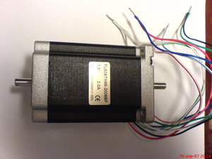

Достались мне два мотора VIC86HS2A118 308 1.8° 8.5nm 3/6 A
И один мотор 85CSTH450B-004 1.8° 3.5 A как я понял 5.1 nm.
Хочу услышать мнения знающих людей- на сколько совместимы они будут с данной конструкцией?

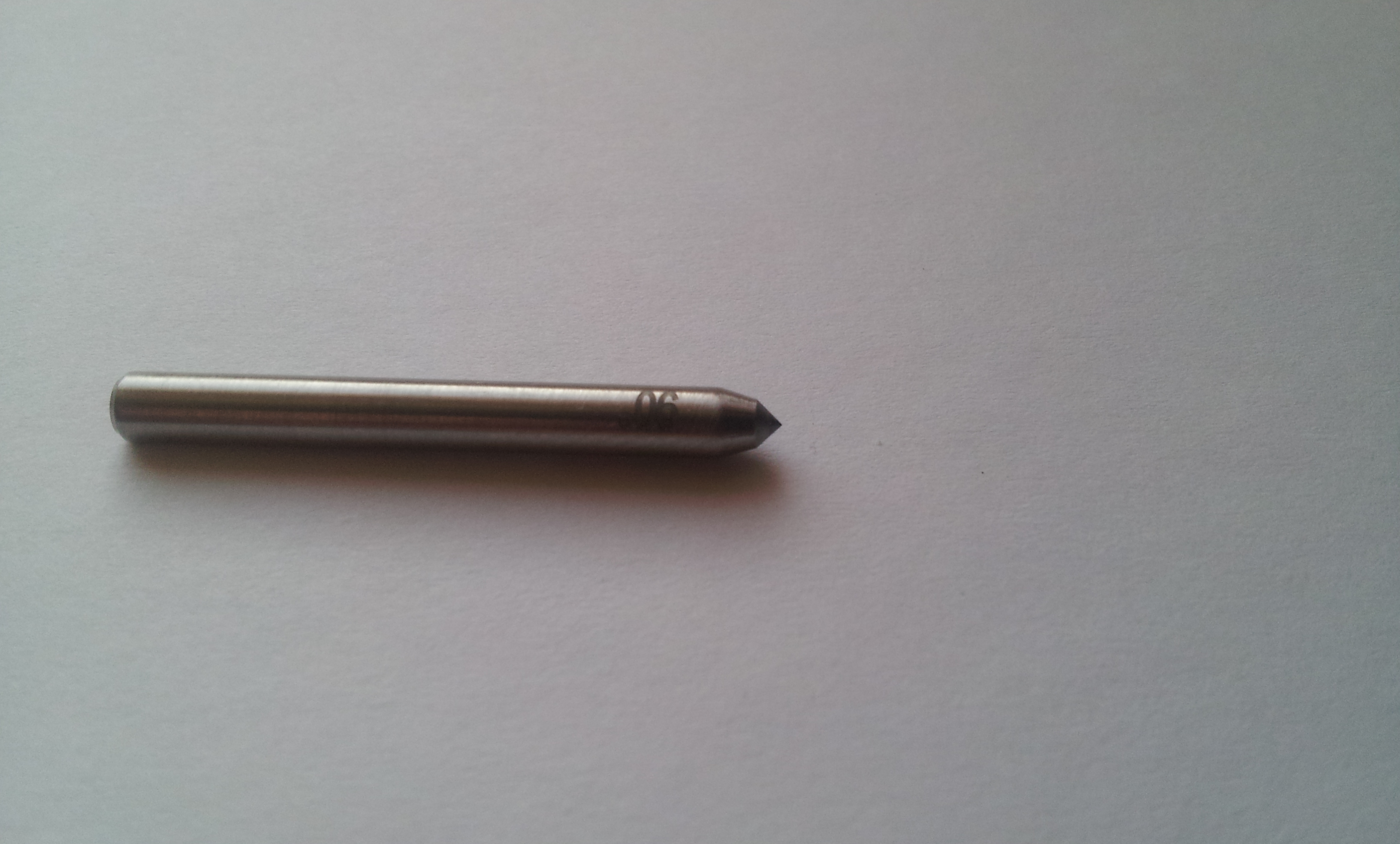

paganel писал(а):Пробую самодельный алмазный гравер
Можно плз в 2х словах о гравере? )
По конструкции все понятно, а вот сам гравер с какого материала и какая термо-обработка? Делали какое-то покрытие?

STNRO писал(а):Всем добра!
З.Ы. Конструкция очень понравилась, хочу повторить. ТС респект!
У меня сначала стояли Nema 23 на 3 Nm и 3м/мин ездили без проблем .
Сам инструмент покупной , на конце искусственный алмаз с углами 90 , 120 ,150 градусов, а адаптер самодельный .

paganel писал(а):на конце искусственный алмаз с углами 90 , 120 ,150 градусов, а адаптер самодельный .
Добавлю, что углы заточки бывают и меньше, оставляющие более тонкие линии, но самые ходовые 90 и 120 градусов. У меня были и "острые" граверы, но алмазы либо выпадают из оправки либо скалываются при малейшей шероховатости поверхности и работают при меньших скоростях чем граверы с большими углами.
Так же такой приспособой можно гравировать на криволинейных поверхностях до таких "криволинейных", пока угол заточки позволяет не сталкиваться материалу и оправке алмаза.
Не очень хорошо работать на мягких материалах, там где гравер может погрузится глубже высоты алмаза и касаться материала оправкой.

Не очень хорошо работать на мягких материалах, там где гравер может погрузится глубже высоты алмаза и касаться материала оправкой.[/quote]
Поэтому в профессиональном оборудовании есть регулировка усилия на гравер , на одном сайте был указан диапазон от 0,5 до 2 кг.
В моём купленном адаптере усилие примерно 0,35кг

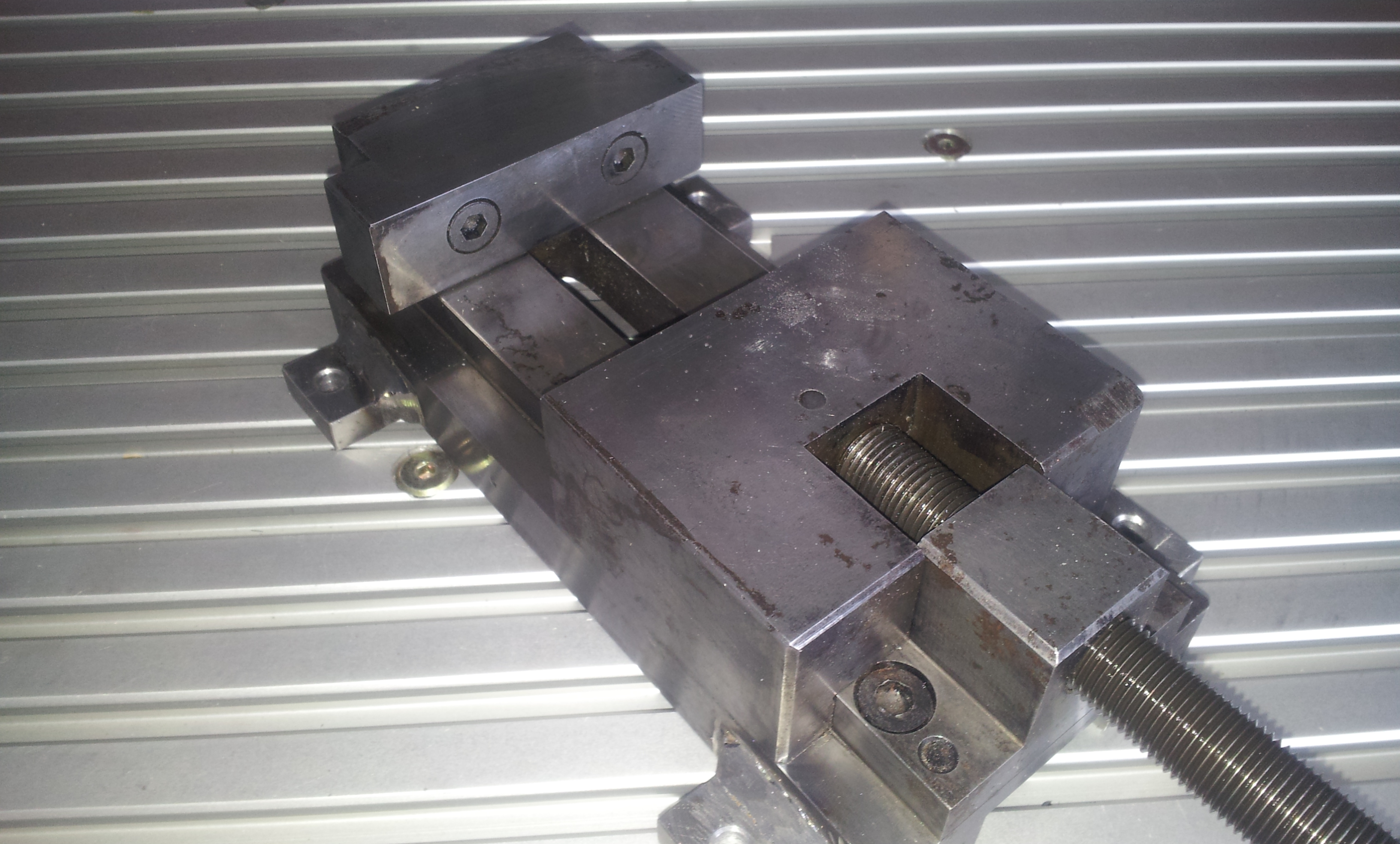

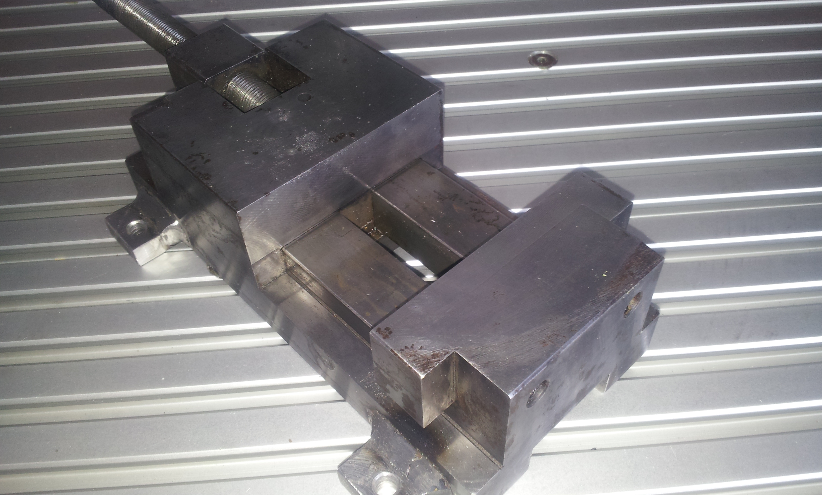

Купил лекальные тиски , будет в чем деталь зажать .
Хранение не важное , много ржавчины но рабочие поверхности в хорошем состоянии.
Тиски не серийные , были изготовлены в инструментальном цехе для шлифовального станка для точных работ.
Пришлось приварить петли чтоб крепить к столу.
У этих тисков подвижная губка сделана в виде буквы " Ш " в недорогих тисках видел только или
буквой " Т " или " П ".
20160623_161110.jpg (5479 просмотров) <a class='original' href='./download/file.php?id=83228&mode=view' target=_blank>Загрузить оригинал (1.89 МБ)</a>
20160623_161157.jpg (5479 просмотров) <a class='original' href='./download/file.php?id=83229&mode=view' target=_blank>Загрузить оригинал (1.92 МБ)</a>

paganel писал(а):Пришлось приварить петли чтоб крепить к столу.
Не стоило этого делать, наверняка повело.
Re: ЧПУ на сварной раме.
Лучше бы снизу глухие отверстия с резьбой и переходную плиту с ушами на болты...
Эти тиски были предназначены для крепления на магнит.
Я хотел сначала фрезеровать пазы но фрезеровщик сказал что это можно сделать только на эрозии , твёрдость больше 50 единиц ,
и предложил приварить петли.

N1X писал(а):Лучше бы снизу глухие отверстия с резьбой и переходную плиту с ушами на болты...
У меня просвет по Z всего 90мм а тиски высотой 60мм и пластина ещё больше уменьшит рабочую зону.
paganel писал(а):твёрдость больше 50 единиц
И, что, всё это обрабатывается, нужен только хороший инструмент. ;)
