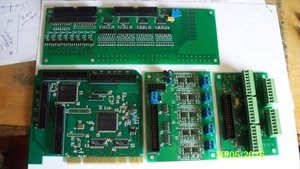

Вчера с помощью ТООТ все было настроено в Linuxcnc, привода и моторы уже стояли на станке (фрезер maxo500). Все работает, сервы в аналоговом режиме развивают максимальные паспортные обороты, с высоким ускорением (по Z не развивает, сервопривод выдает ошибку по перегрузке). Точность будет известна на днях. Для меня, как для пользователя пока добавить нечего, всякие специализированные вопросы задавайте дополнительно. По поводу сдохшей платы, вероятно она сдохла когда я в разъем PWM на плате с включенным Linuxcnc (а значит и платой) засовывал провода управления +-10в от серводрайвера (тоже включенного). Вероятно, точно также у меня сдохла MESA 3i33 http://www.cnc-club.ru/forum/viewtopic. ... 4&start=20 . Просто если провода управления +-10в от серводрайвера, уже включенного, подключать к включенному БП, то не чего не горит, мотор резко стартует и все. Короче, я не электронщик.

На днях пробовали фрезеровать из сталюки конус. Диаметр основания 350, диаметр вершины 20, высота 15 (все в мм). До конца доделать не успели, нужно было отправить ТООТ одну из плат (взамен ехала более совершенная) а рабочий день подходил к концу и время работы транспортных компаний тоже. Примерно половину детали делали на другом станке (67К25 с большими шаговиками и Mach). Разница видна без всяких замеров. На MAXO500 с сервами, аналоговым заданием, Linuxcnc, и платами изготовленными ТООТ окружности образующие конус не имеют видимых следов смены направления движения, не имеют видимых следов задания шага(траектории без интерполяции). На 67К25 эти "косячки" видны. Программа обработки одинаковая, инструмент тоже. Вибрации при работе примерно такие-же. 67К25 у меня уже слегка изношенный, на MAXO500 я еще не чего не делал, но он 1989 года, на его счетчике 37294 часов, скол на шпинделе, грохот в коробке и заметный износ на направляющих оси Y. Он тоже поработал, у других владельцев. Списать более высокое качество на лучшее состояние механики нельзя.
Вывод: если по детали не видно, что она делалась на станке с более современной (сложной, продвинутой и т.д.) системой ЧПУ, то смысла в более современной (сложной, продвинутой и т.д.) нет. В моем случае по детали видно, значит деньги и время вложены не зря.
По шаговому заданию, мне тоже такие платы нужны. Платы и дополнительные линейки дешевле чем замена больших шаговиков на сервы. Думаю, нужно заявки ТООТ отправлять, чтобы он был "мотивированный".

sergey_s, Получил контроллер с новой прошивкой. Говорит что работает. Наверно не может ничего написать по причине того, что фрезерует конусы.

Комплект для MGG :
