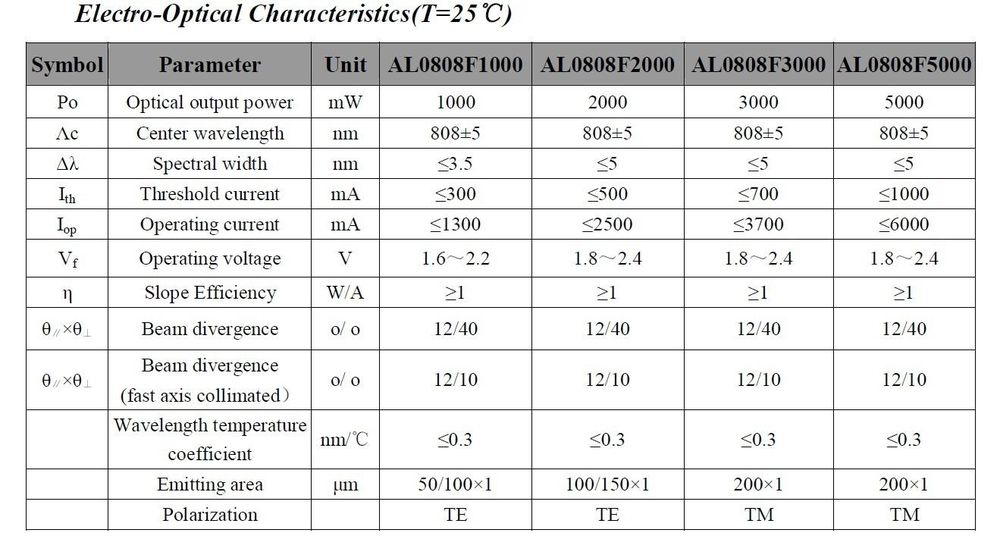

Вот первый попавшийся лазерный диод, и его характеристики:
TO-3-TO3-Package-High-Power-2000mW-2w-808nm-Infrared-IR-Laser-Diode-LD-W-FAC.jpg (4149 просмотров) <a class='original' href='./download/file.php?id=76881&mode=view' target=_blank>Загрузить оригинал (98.42 КБ)</a>
Имея эти данные легко настроить драйвер, вопрос лишь в том хватит ли умения у того кто это покупает :-)

Настройка только аппаратная, выкручивается на минимум, а в какой стороне минимум вначале нужно выяснить :-), потом к разъему подключается лазер, последовательно с мультиметром, в режиме измерения тока. И потом уже крутить добиваясь нужного тока.

SVP писал(а):ТАк предельное значение тока на железе не при использовании ШИМ надо выставлять... смысл иначе какой ?
Блок питания лазера - это стабилизатор тока, он реализован в виде ШИМ-регулятора с обратной связью.
