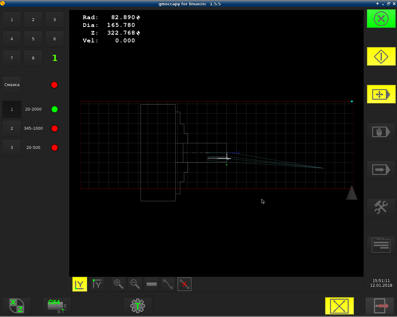

Заменил код на вариант с гитхаба, ничего не изменилось :(
Снимок экрана2.png (7297 просмотров) <a class='original' href='./download/file.php?id=129070&mode=view' target=_blank>Загрузить оригинал (62.16 КБ)</a>

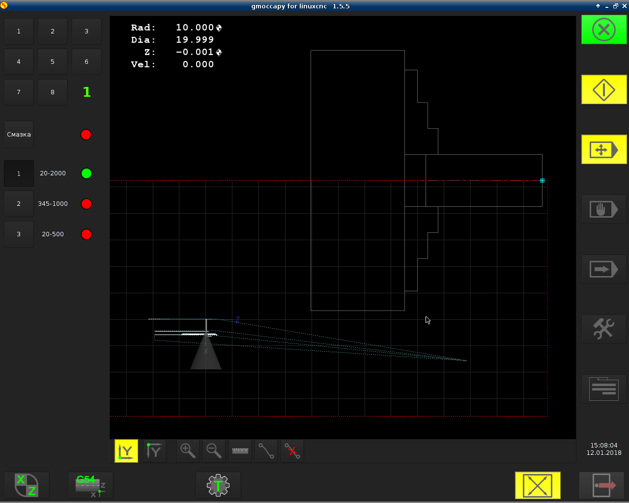

можешь мне в лс кинуть свой оригинальный(попробую отредактировать,позапускать его)
вот мой ,который я запускаю(там правки разные - не знаю - будут видны в работе,)

NKS
Сообщения: 2464
Репутация: 1233
Откуда: Волгоград
Re: G71 , ... (remap)
Сообщение NKS »
nkp писал(а): вот мой ,который я запускаю(там правки разные - не знаю - будут видны в работе,)
Код рабочий, теперь всё хорошо. Даже отлично, я бы сказал.
Снимок экрана3.png (7286 просмотров) <a class='original' href='./download/file.php?id=129078&mode=view' target=_blank>Загрузить оригинал (62.59 КБ)</a>
А если ещё и закрасить сам патрон... :) Но это меня уже понесло :hehehe:

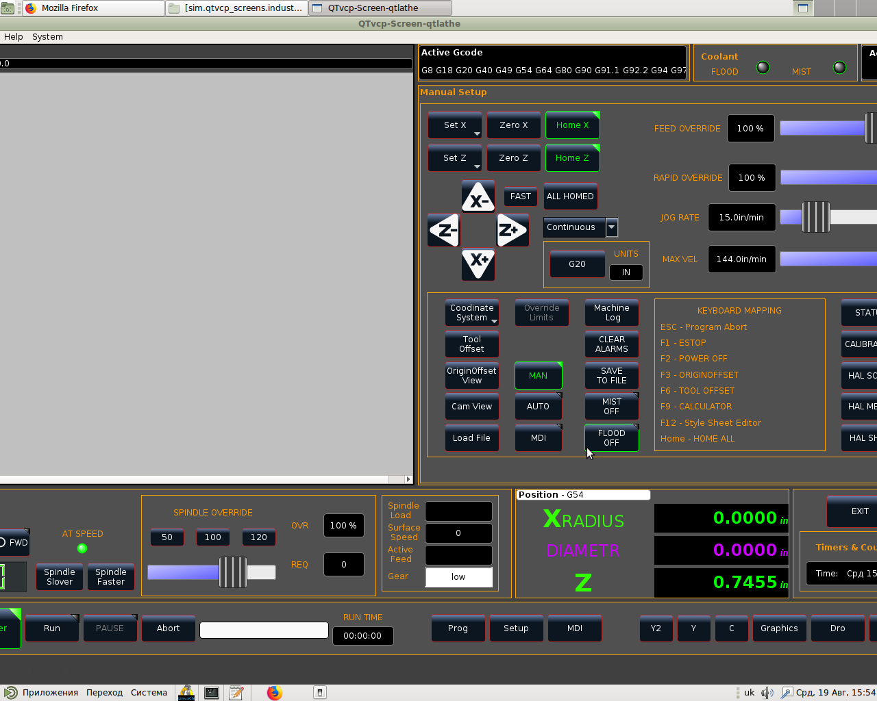

[quote="nkp"]"вставил" редактор в Axis виджетом...
из учебного пособия к одной из промстоек взял чертежик ...
(кстати - вспомнилось - где то обсуждали ,что хранить жкод,чертеж, какие то "техкарты" было бы
удобно в одном месте,и чтоб удобно было просматривать...
кмк когда рисуешь в подобном редакторе с чертежа это очень удобно - быстренько подсмотреть))
Здравствуйте! Хотелось би добавить подобний виджет в такой вот интерфейс. Если нельзя готовий код то хотя б подсказку с какой промстойки брали пример. Спасибо.
Снимок экрана в 2020-08-19 15-54-20.png (3100 просмотров) <a class='original' href='./download/file.php?id=185162&mode=view' target=_blank>Загрузить оригинал (121.36 КБ)</a>
