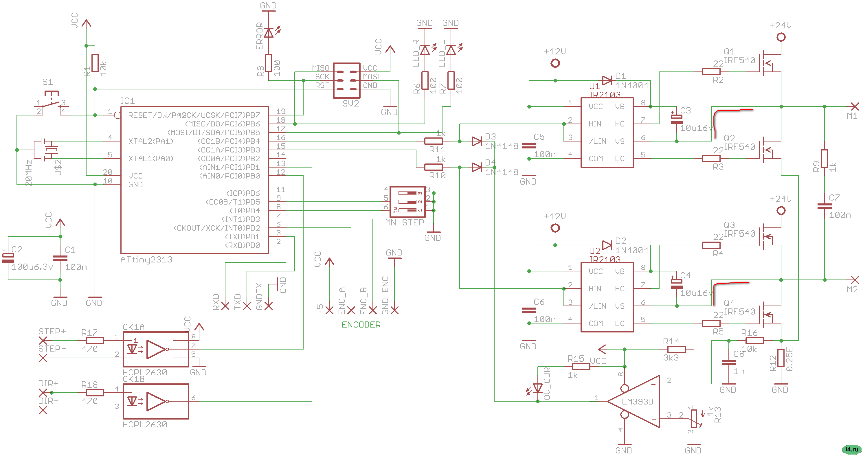

pup писал(а):похоже, что тока для моторчика маловато?
А что за моторчики такие жрущие больше 30А? :)

pup писал(а):насколько я понял, uhu предполагает возможность замены irf540 (оно тоже на них!) на IRFP260N:
540 заметно больше подделывают, очень популярный транзистор.

Почему? Тут у меня нет понимания. По идее контроллер может командовать как обычным шаговиком (типа, 200 шагов на оборот), а серводрайвер внутри домножать на коэффициент, чтобы получать число пульсов на энкодере? просто всякий ли контроллер сможет с нужной скоростью подавать управляющие пульсы.
короче, программой для настройки тиньки со мной поделились. ждём моторы-энкодер. и потихоньку собираем плату. про транзистор, необходимость его замены и возможные альтернативы - выслушал бы чего-нибудь умного. можно тоже на али заказать в целях удешевления.
о. donvictorio, а в остальном 260 подойдет к моему мотору? там нужно будет только его менять, или еще что-то?

donvictorio писал(а):просто чувак левша.
Да пусть поворачивает куда хочет, проблемы там не с этим :) Соединения налезают на компоненты, надписи разных размеров, точки пересечения соединений мало отличаются от точек коммутации, линии тесно сжаты даже где в этом нет необходимости, номера выводов под выводами, а не над ними...
pup писал(а):По идее контроллер может командовать как обычным шаговиком (типа, 200 шагов на оборот), а серводрайвер внутри домножать на коэффициент, чтобы получать число пульсов на энкодере?
Ну а смысл иметь энкодер на 2000 импульсов, если дискретность управления двигателем будет только, скажем, 800 шагов? :)

короче, пока платы нету (и разводку, наверное, нужно свою - у меня тинька в смд, оптопары тоже предпочел бы смд) - какие мысли,что изменить в схеме?
есть смысл вместо диодов ставить оптопары? или так не делают?

pup писал(а):какие мысли,что изменить в схеме?
Соберите сначала без изменений, добейтесь более-менее стабильной работы, а потом уже можно будет думать и о модификациях :)

скачал спринт лейаут (правда виртуалку еще не включал). вроде бы нашел схему для смд (но там, говорят, отсутствует переменный резистор для настройки перегрузки по току).
модификации, собственно, в части опторазвязки между контроллером и силовой частью (сами же говорили, что решение плохое, компромиссное) - можно оптопару предусмотреть, а в первое время перемычки вместо неё кинуть, например.
далее.
моим моторам скорее всего будет мало этих ключей. есть ли смысл тупо повторять конструкцию, если она будет по току отключаться (или ключи будут гореть? хз какие еще могут быть последствия? без нагрузки вообще заработает?). не лучше сразу поставить подходящие элементы? и если ставить IRFP260N вместо irf540, нужно ли вносить какие-либо изменения в остальной части (IR2103?). ну и вообще, пока эти части не заказаны - может, есть более оптимальные? IRFP260N и irf540 по пинам совпадают. мб корпуса разные - придетс отверстия для ножек чуть шире делать, пока не смотрел.
ну и про питание надо думать уже сейчас, откуда его брать. не из автомобильного же аккумулятора? :-)

вообще не морочься с транзистромами, это меньший из вопросов. запустится на любом без нагрузки.
питание из блока питания же. из вообще любого блока питания. хоть компьютерного.

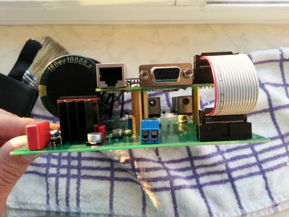

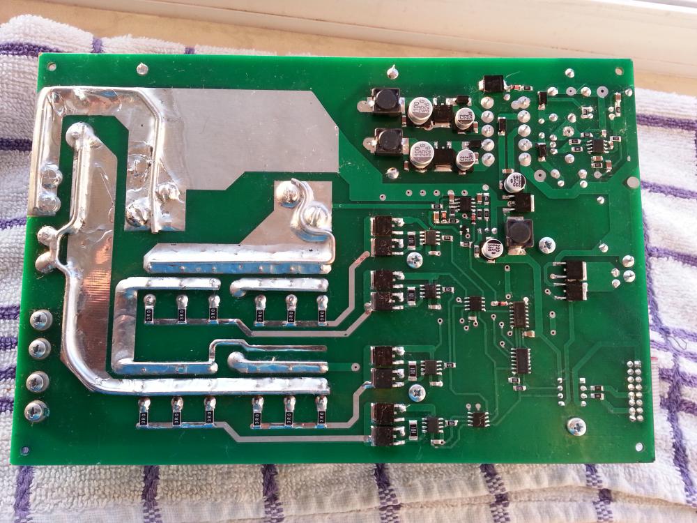

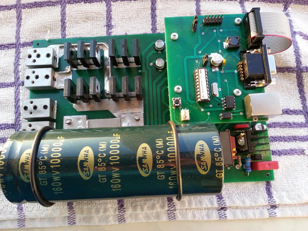

Извините, но читал тему "наискосок" и мог не уловить сути обсуждаемого.
Знакомый собрал сервоусилитель на основе немецкого контроллера UHU.
150А ток, и 80В. Тут еще без радиаторов.
Себестоимость порядка 350 баксов за 1шт.

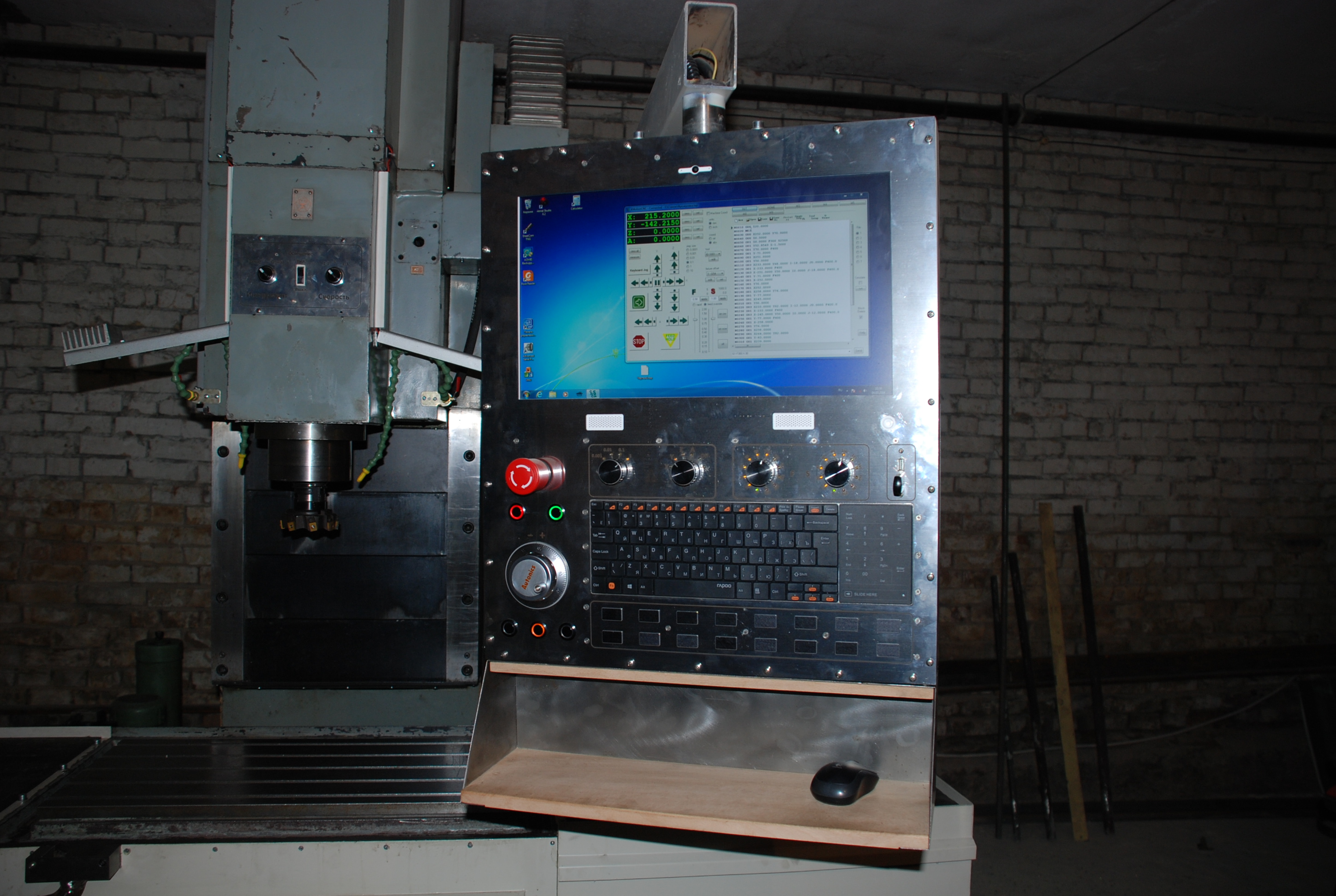

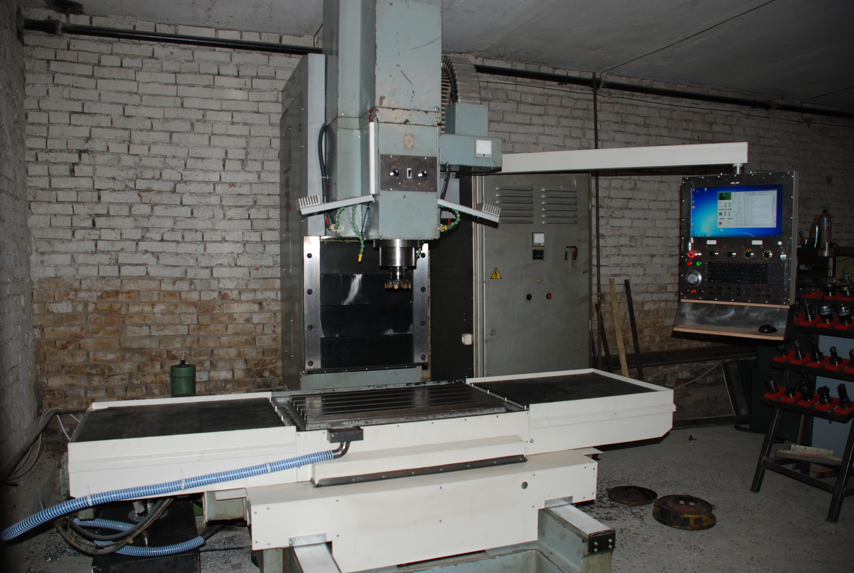

Для коллекторных советских моторов. На них поставил энкодеры на 2500 меток.
Управляется по Степ/Дир.
Вот на таком станке работают.
ОС в ЧПУ (Кфлоп) через оптические линейки.
Точность позиционирования 5мкм.
Станок 24К40СФ3.
^0476035888AE708EEE218E5A85CE6F31F2B45C7619366EBFDD^pimgpsh_fullsize_distr.jpg (2797 просмотров) <a class='original' href='./download/file.php?id=74424&mode=view' target=_blank>Загрузить оригинал (1.37 МБ)</a>
