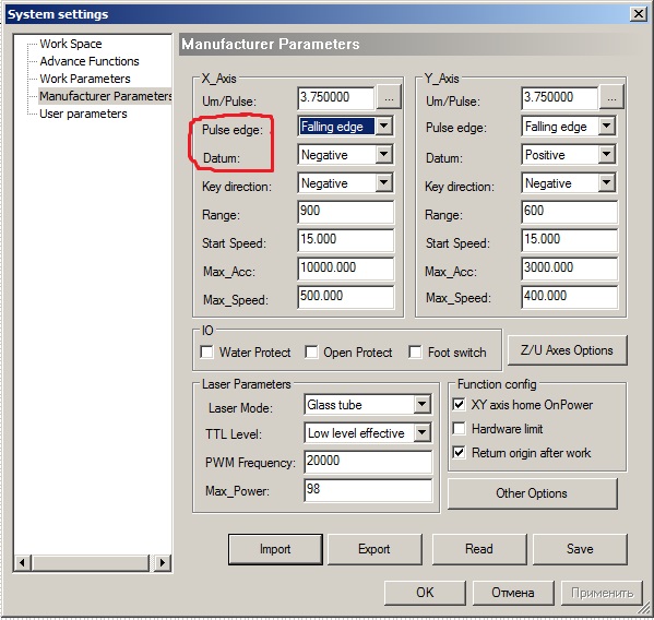

Vladimir 2011 писал(а):С расстояниями и шагами, честно говоря, теорию не понял.
У меня по оси Х длина шага - 18,75 мкм, я выгравировал прямоугольник со стороной по Х кратной длине шага, то есть шаг х10000, попал один в один. На других значениях отклонение. На значении 18,7 мм - небольшое отклонение, на значении 18,6 - тоже небольшое, но есть.
Re: Бюджетный лазерный станок 1500х900
Добавлено: 21 апр 2016, 13:38
Vladimir 2011
Может тогда попробовать в настройках контроллера поиграться с управляющими импульсами?
Там есть настройки по переднему фронту, по заднему и полярность положительная или отрицательная.
Добавлено: 21 апр 2016, 13:39
Vladimir 2011
всего 4 варианта
Добавлено: 21 апр 2016, 15:12
Terminator
Не прокатит, уже пробовал менять Pulse edge, чисто теоретически, если дело в драйвере, то наклон должен быть в обратную сторону, но у меня он тот же самый. Datum отвечает за правильное направление, Key direction за правильное направление при управлении с кнопок на панели. Пользуясь случаем вопрос: какой пароль у программы? Прочитать могу, а записать в станок не могу, приходится кнопотыкать на панели.
Я сейчас впустую сгонял до гаража ( в смысле забыл флешку с файлами), погонял станок и заметил, что старый файл 5х300 стал гравироваться с меньшим расхождением, а 5,025 х 300 вообще без расхождения. Кажется мистика, но вчера я последним делом проверял гравировку при программной длине шага 1мкм, естественно пришлось подстроить ускорение и максимальную скорость по оси Х, а у станка есть особенность, если поменять начальную, максимальную скорости и ускорение в настройке оси, то они автоматом изменятся в свободном перемещении, при перемещении с кнопок и тд. (раздел точно не помню вроде Motion parameters), вот теперь думаю делать кратными 18,75мкм не файлы в лазеркад, а скорости и ускорения в контроллере. Вечером отпишусь.

у меня 608-й контроллер , пароль 608....... На твоем думаю стоит попробовать подобрать пароль аналогично...........
Terminator писал(а): Datum отвечает за правильное направление
В настройках измени этот параметр на противоположный,а направление вращения шаговика (при необходимости изменить) переккоммутацией фаз двигателя.......
и посчитай на всяк случай какая частота выходного сигнала контроллера исходя из разрешения позиционирования (или по китайски- скока микрон на один импульс) и мах. скоростью оси ...... Мой (608-й) при частоте более(насколько помню) 150кГц начинал сбоить...........

Кратные ускорения, рывки и скорости не прокатили, тот же наклон.
niksooon писал(а):В настройках измени этот параметр на противоположный,а направление вращения шаговика (при необходимости изменить) переккоммутацией фаз двигателя
попробую
niksooon писал(а):посчитай на всяк случай какая частота выходного сигнала контроллера
32000 нормально держит - 600 мм/с, прямая передача, 60мм за оборот, 1/16 деление шага (3200 имп/оборот)
предел, которого я достигал 1000 мм/с, с ослабленным ремнём - 1200 - 64000 Гц.
Но у меня драйверы 6550, они скорее всего первыми начнут сбоить, а не контроллер.
