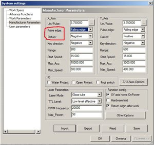

Может тогда попробовать в настройках контроллера поиграться с управляющими импульсами?
Там есть настройки по переднему фронту, по заднему и полярность положительная или отрицательная.
Настройки (3224 просмотра) <a class='original' href='./download/file.php?id=78215&sid=df15ae6965e7b986cacfffe63c9610d3&mode=view' target=_blank>Загрузить оригинал (110.28 КБ)</a>

всего 4 варианта

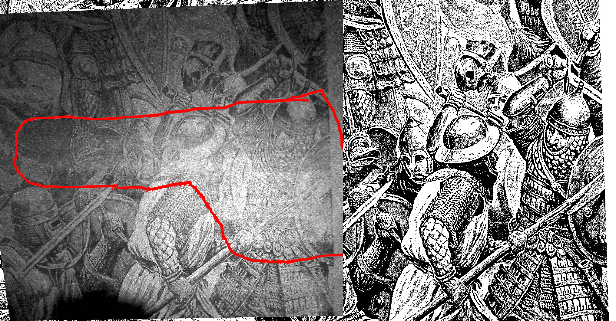

Не прокатит, уже пробовал менять Pulse edge, чисто теоретически, если дело в драйвере, то наклон должен быть в обратную сторону, но у меня он тот же самый. Datum отвечает за правильное направление, Key direction за правильное направление при управлении с кнопок на панели. Пользуясь случаем вопрос: какой пароль у программы? Прочитать могу, а записать в станок не могу, приходится кнопотыкать на панели.

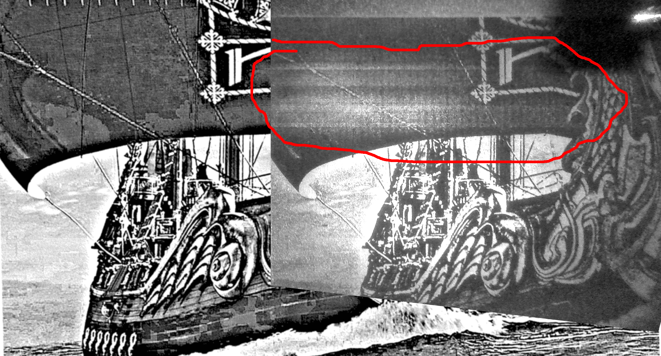

Я сейчас впустую сгонял до гаража ( в смысле забыл флешку с файлами), погонял станок и заметил, что старый файл 5х300 стал гравироваться с меньшим расхождением, а 5,025 х 300 вообще без расхождения. Кажется мистика, но вчера я последним делом проверял гравировку при программной длине шага 1мкм, естественно пришлось подстроить ускорение и максимальную скорость по оси Х, а у станка есть особенность, если поменять начальную, максимальную скорости и ускорение в настройке оси, то они автоматом изменятся в свободном перемещении, при перемещении с кнопок и тд. (раздел точно не помню вроде Motion parameters), вот теперь думаю делать кратными 18,75мкм не файлы в лазеркад, а скорости и ускорения в контроллере. Вечером отпишусь.

у меня 608-й контроллер , пароль 608....... На твоем думаю стоит попробовать подобрать пароль аналогично...........
Terminator писал(а): Datum отвечает за правильное направление
В настройках измени этот параметр на противоположный,а направление вращения шаговика (при необходимости изменить) переккоммутацией фаз двигателя.......
и посчитай на всяк случай какая частота выходного сигнала контроллера исходя из разрешения позиционирования (или по китайски- скока микрон на один импульс) и мах. скоростью оси ...... Мой (608-й) при частоте более(насколько помню) 150кГц начинал сбоить...........

Кратные ускорения, рывки и скорости не прокатили, тот же наклон.
niksooon писал(а):В настройках измени этот параметр на противоположный,а направление вращения шаговика (при необходимости изменить) переккоммутацией фаз двигателя
попробую
niksooon писал(а):посчитай на всяк случай какая частота выходного сигнала контроллера
32000 нормально держит - 600 мм/с, прямая передача, 60мм за оборот, 1/16 деление шага (3200 имп/оборот)
предел, которого я достигал 1000 мм/с, с ослабленным ремнём - 1200 - 64000 Гц.
Но у меня драйверы 6550, они скорее всего первыми начнут сбоить, а не контроллер.

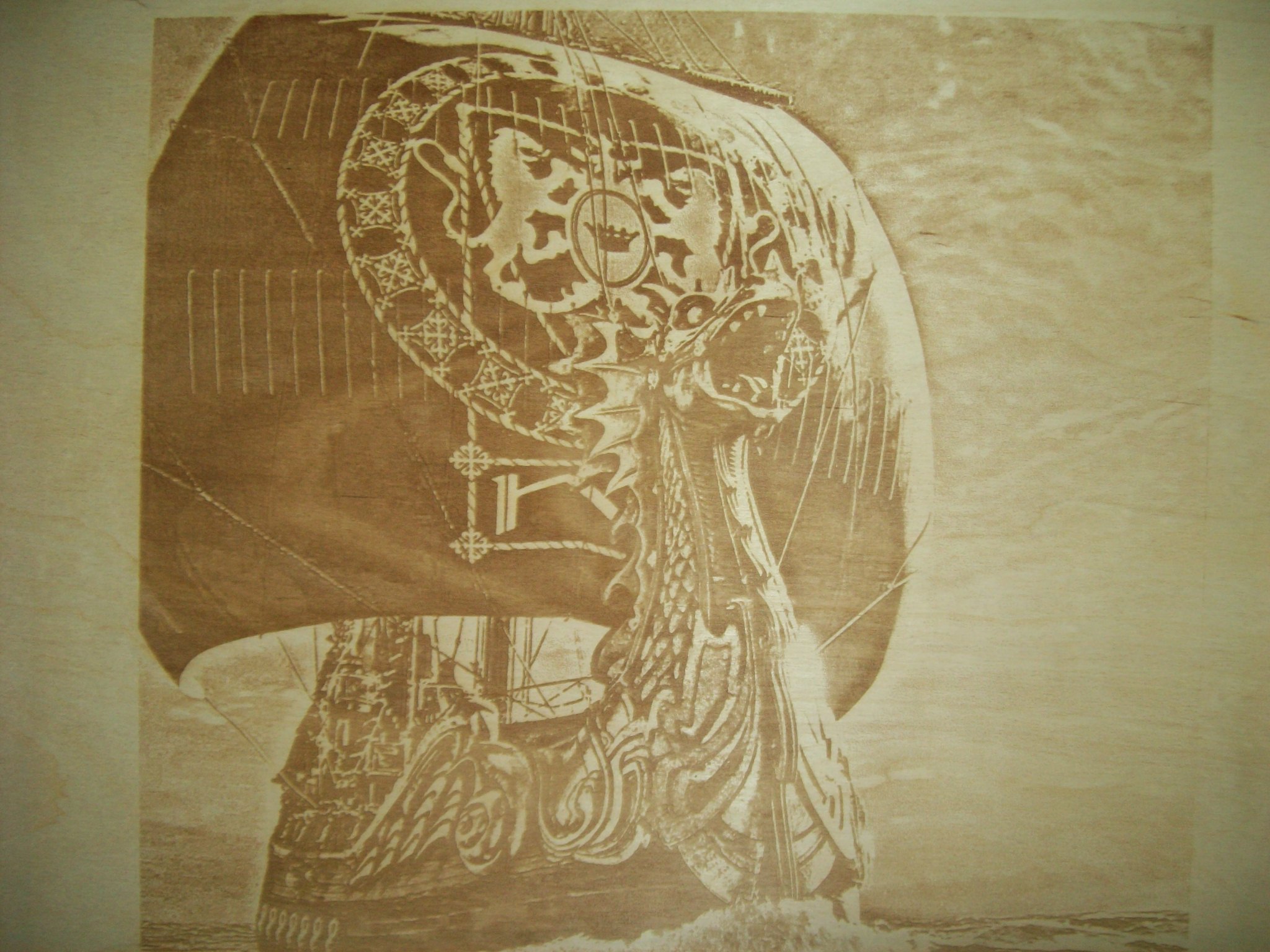

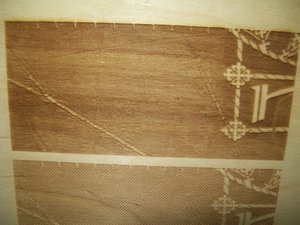

Сегодня всплыла проблема: начал недожигать в некоторых местах, похоже на проблему выше (фото часы с совой), но на часах он выжигал полосы ровно там где стоят цифры, а сейчас рандомно, и ещё заметил, что более-менее предсказуемый результат получается если у файла такая гистограмма:
То есть файл нужно делать сильно контрастным, чтобы был полигон белого, полигон черного. Если идёт серый цвет, то тут рулетка, выйдут проплешины или нет.
битва50наклон14.jpg (3187 просмотров) <a class='original' href='./download/file.php?id=78263&sid=df15ae6965e7b986cacfffe63c9610d3&mode=view' target=_blank>Загрузить оригинал (2.05 МБ)</a>
корабль проба2.jpg (3187 просмотров) <a class='original' href='./download/file.php?id=78264&sid=df15ae6965e7b986cacfffe63c9610d3&mode=view' target=_blank>Загрузить оригинал (1.51 МБ)</a>
Если бы дело было в зеркалах, то вся полоса была бы недожжённой, а тут отдельно взятый кусок. И особенно на парусе видно, как он вдруг очухался и начал гравировать лучше, но это "очухался" совпадает с белой линией герба (значка или чего там в средние века рисовали на парусе), как будто он там своими 32-битными мозгами думает: а вот тут отдохнул отожгу здесь побольше.
Кто что может сказать по этому поводу?

Terminator писал(а):Кто что может сказать по этому поводу?
Кусок растра бы выложил, попробую на своем гравернуть...
Еще как вариант: разрешение картинки в dpi сколько?
Чет-то затупил, кусок же есть... )

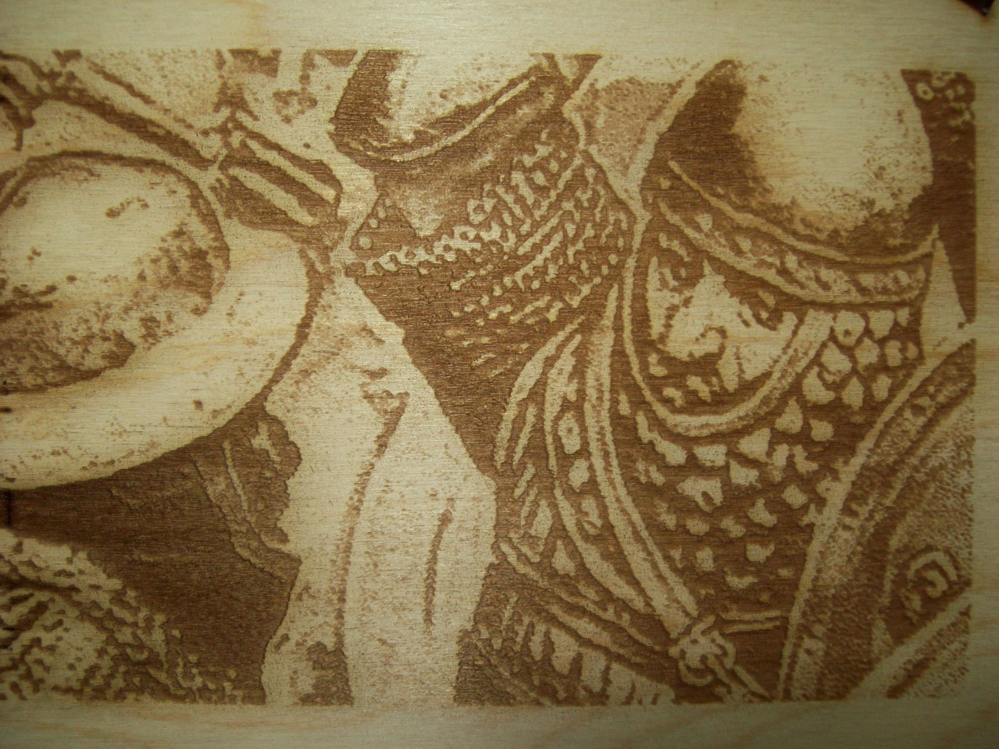

Откуда: Копейск
Re: Бюджетный лазерный станок 1500х900
Сообщение dima7411 »
Видимо, нужно большой кусок гравировать...
Пришли файл, который импортируешь в LaserCAD, и настройки гравировки; попробую повторить.
300мм по ширине (3009 просмотров) <a class='original' href='./download/file.php?id=78850&sid=df15ae6965e7b986cacfffe63c9610d3&mode=view' target=_blank>Загрузить оригинал (554.58 КБ)</a>
300мм по ширине
тот же кусок, размер в два раза меньше, 150мм (3009 просмотров) <a class='original' href='./download/file.php?id=78851&sid=df15ae6965e7b986cacfffe63c9610d3&mode=view' target=_blank>Загрузить оригинал (578.73 КБ)</a>

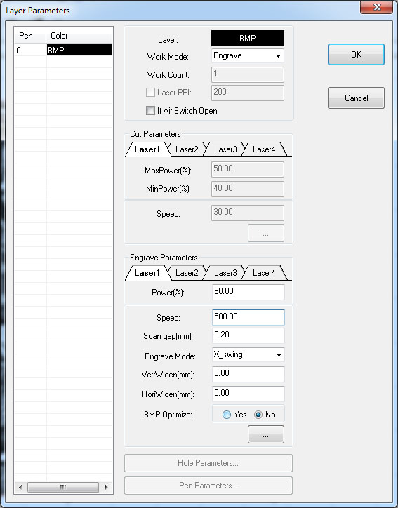

dima7411 писал(а):Пришли файл, который импортируешь в LaserCAD, и настройки гравировки; попробую повторить.
корабль проба2.zip
(431.61 КБ) 237 скачиваний
Безимени-1.jpg (3006 просмотров) <a class='original' href='./download/file.php?id=78853&sid=df15ae6965e7b986cacfffe63c9610d3&mode=view' target=_blank>Загрузить оригинал (87.14 КБ)</a>

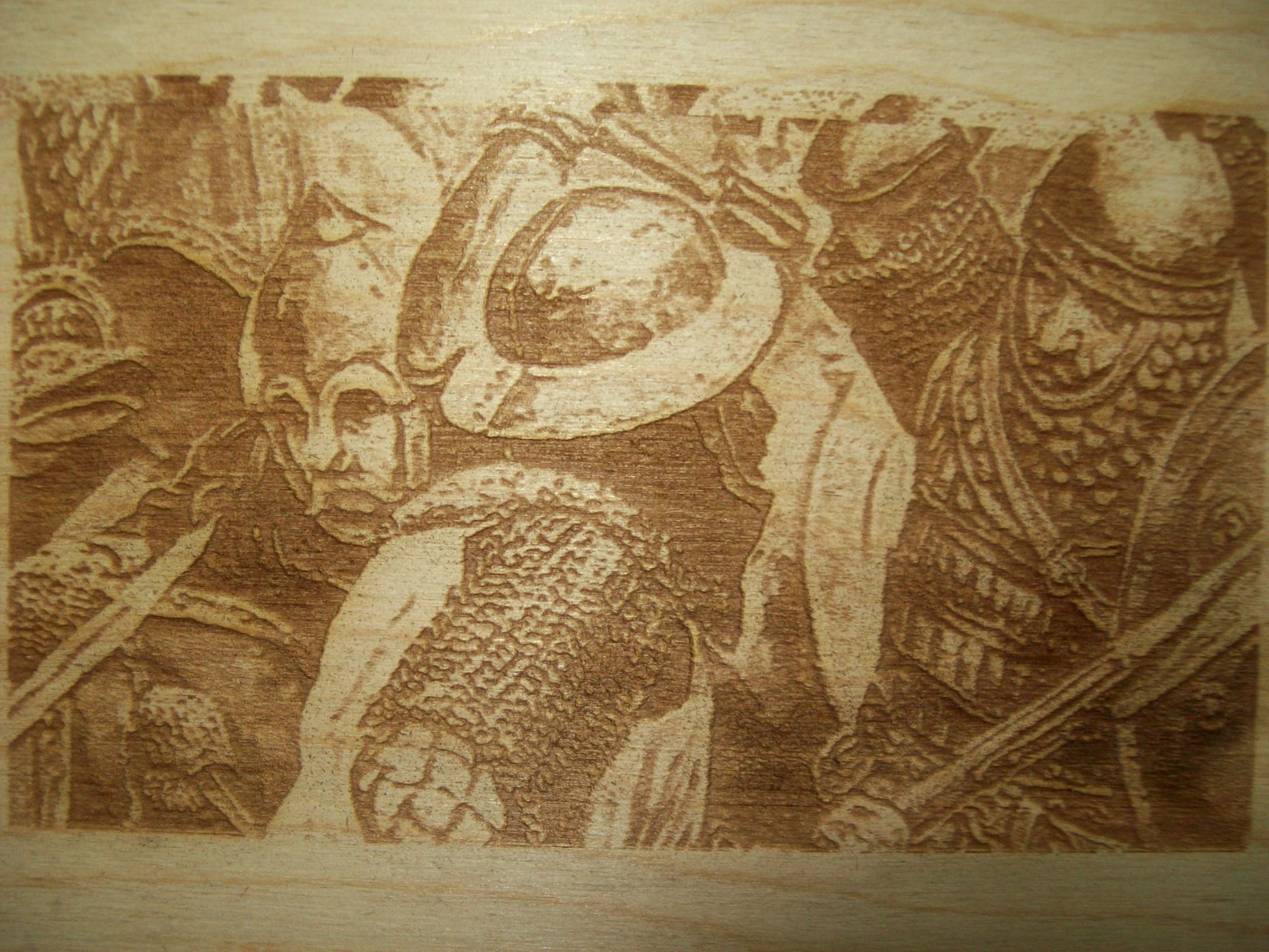

Каких либо артефактов не заметил...
Мб попробовать на вдвое меньшей скорости/мощности? Труба 40 Вт работает почти на пределе, мб нестабильность на режиме, близком к максимальной мощности?
Если контроллер и механика в порядке, то кроме драйверов то же больше на ум ничего не приходит (((
как есть (2974 просмотра) <a class='original' href='./download/file.php?id=78885&sid=df15ae6965e7b986cacfffe63c9610d3&mode=view' target=_blank>Загрузить оригинал (533.65 КБ)</a>
как есть
Визуально немного больше понравилось загружать в градациях серого и растрировать в LaseCAD с точкой 0,4мм и гравировать 0,1мм за проход... (2974 просмотра) <a class='original' href='./download/file.php?id=78887&sid=df15ae6965e7b986cacfffe63c9610d3&mode=view' target=_blank>Загрузить оригинал (580.2 КБ)</a>
