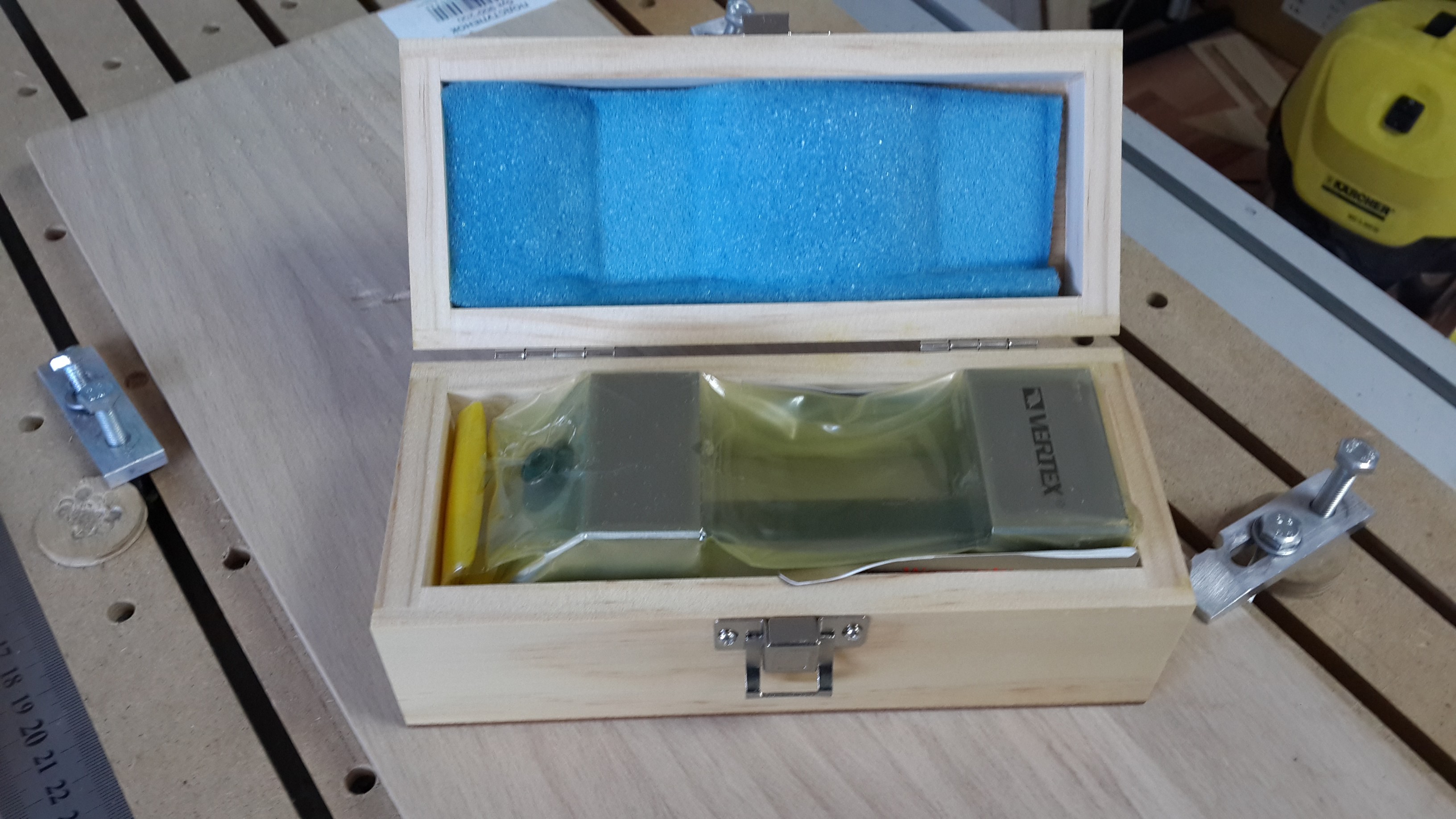

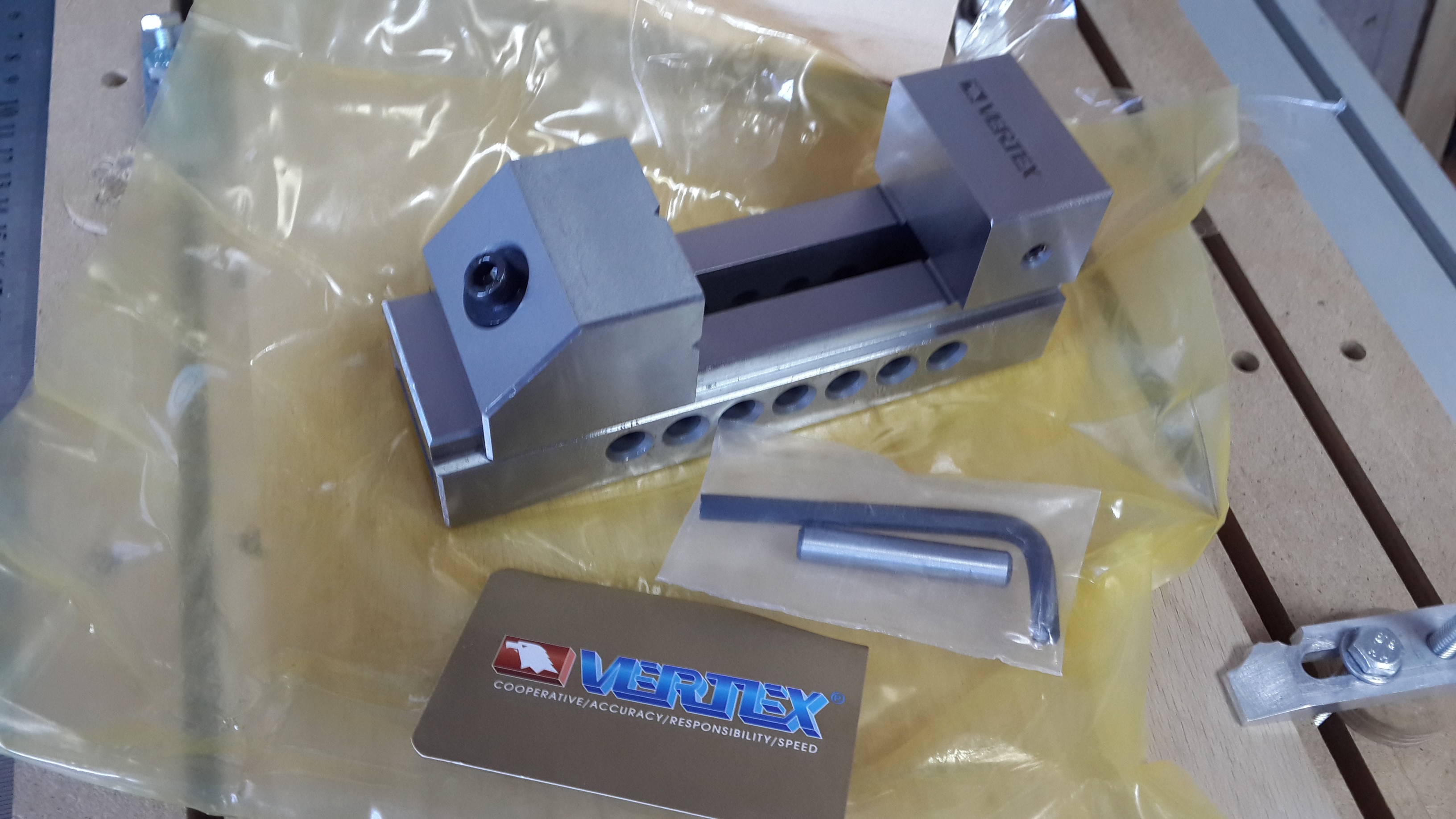

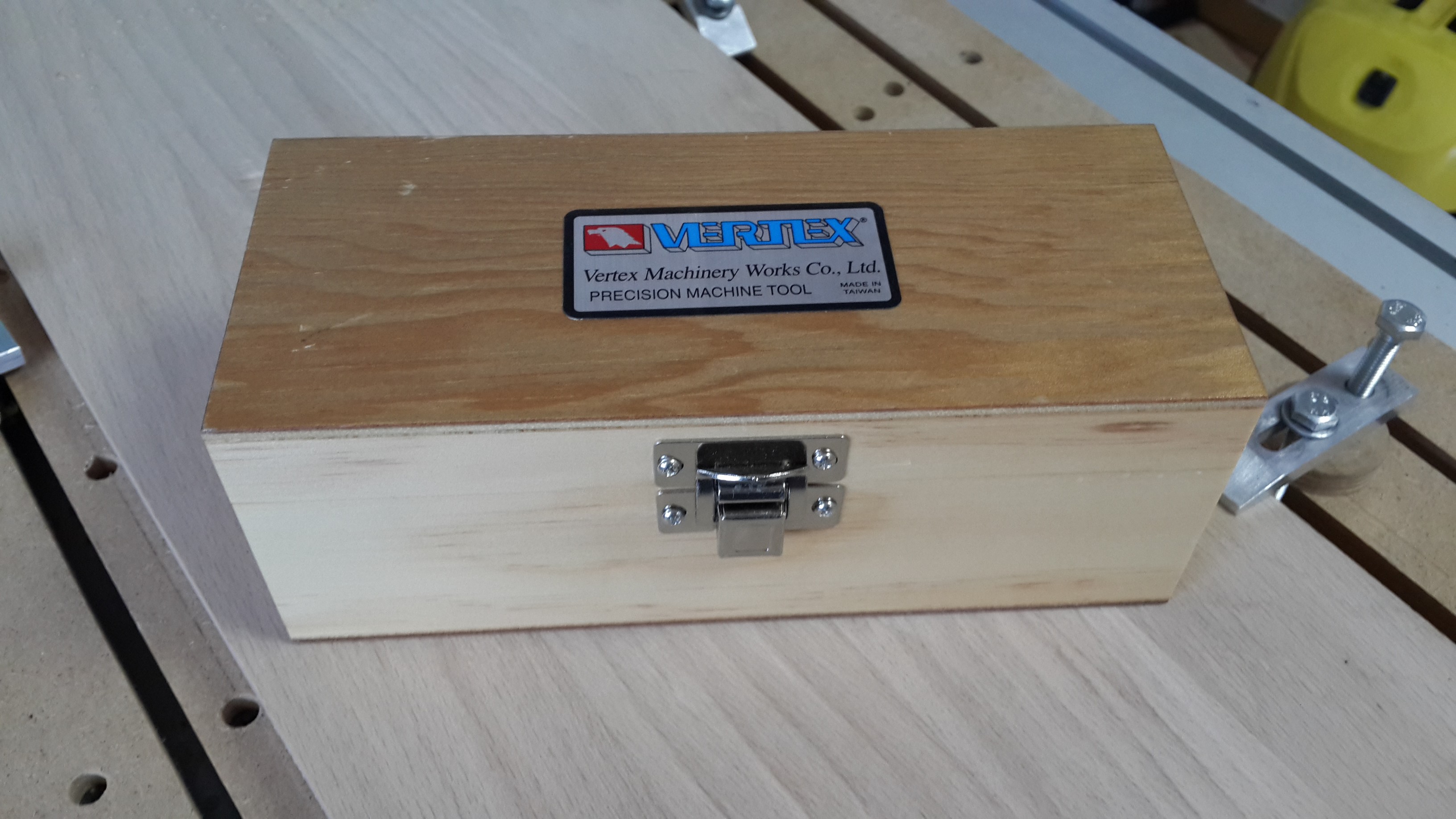

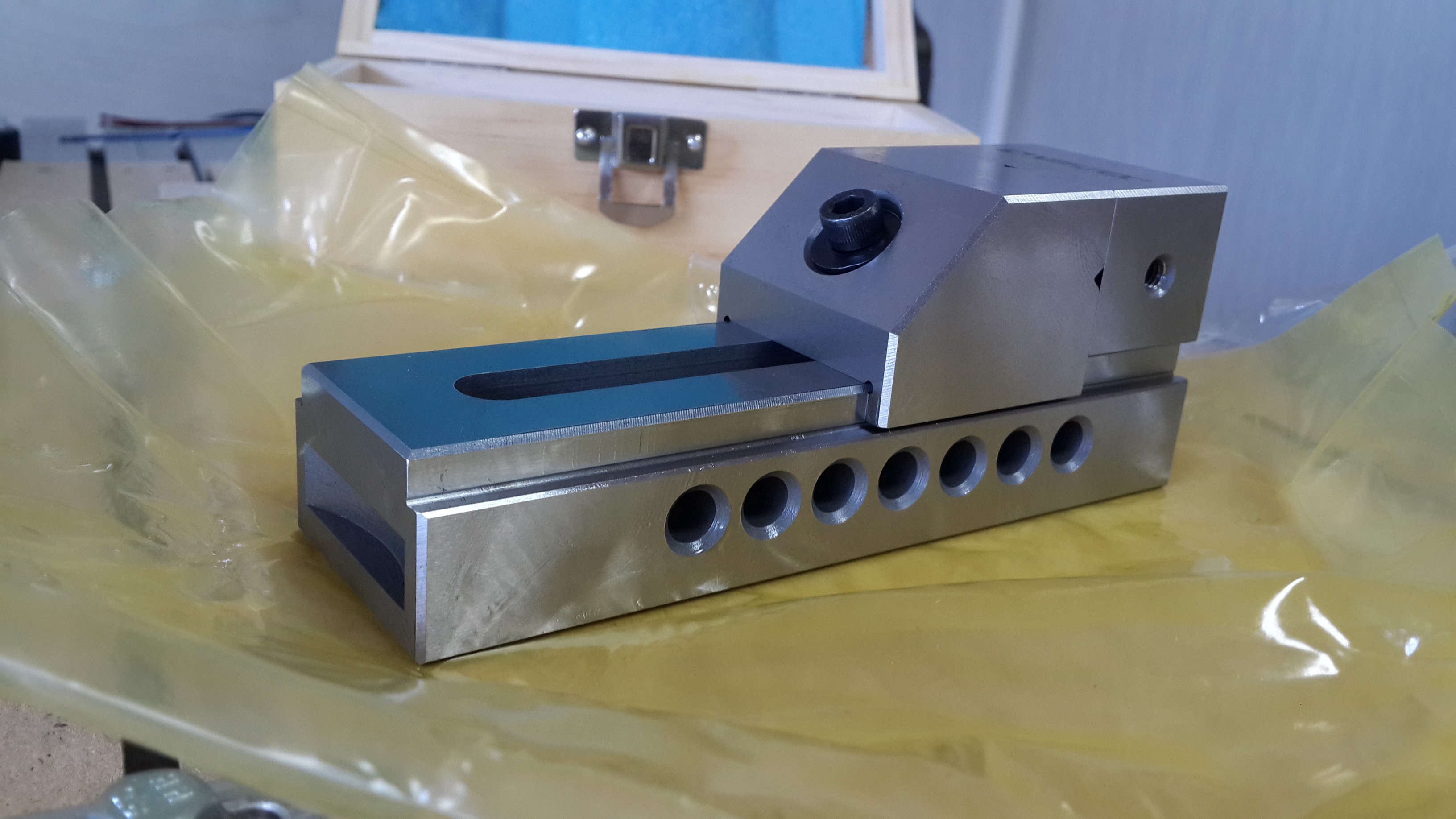

Получил наконец-то тиски, почти неделю не мог доехать до ТК, очень неудобно она у нас расположена. Причем посредник спрашивал меня "Вас устроят Деловые линии?", я ответил, что нет, все равно отправили ими :))
Ну что могу сказать... Упакованы хорошо. Комплектная деревянная шкатулка с тисками была как следует обмотана пупыркой и запакована в картонную коробку из под каких-то напитков, что ли, с красочным Губкой Бобом :-D
Сами тиски выглядят очень аккуратно. Подвижная губка ходит плавно и с некоторым мягким усилием. Пытался руками ее перекосить в какую-либо сторону (незажатую, конечно) - не получилось, пальцами не чувствуется никакого люфта. Сами тиски в обильной смазке. На глаз плоскости губок сходятся идеально что по горизонтали, что по вертикали. Слегка зажал чековую ленту - зажалась по всей длине губок одинаково, судя по усилию вытягивания.
Как только фотки с телефона загрузятся в облако - выложу их.
Если кто скажет что можно проверить, имея только штангель-циркуль и часовой индикатор без креплений - проверю :)
В целом я более чем доволен, хотя мое мнение весьма дилетантское, это первые станочные тиски, которые я держу в руках :)

Фотографии:
20160405_170019.jpg (3927 просмотров) <a class='original' href='./download/file.php?id=76849&mode=view' target=_blank>Загрузить оригинал (783.81 КБ)</a>
20160405_170031.jpg (3927 просмотров) <a class='original' href='./download/file.php?id=76850&mode=view' target=_blank>Загрузить оригинал (877.48 КБ)</a>
20160405_170142.jpg (3927 просмотров) <a class='original' href='./download/file.php?id=76851&mode=view' target=_blank>Загрузить оригинал (816.62 КБ)</a>
20160405_170557.jpg (3927 просмотров) <a class='original' href='./download/file.php?id=76852&mode=view' target=_blank>Загрузить оригинал (733.53 КБ)</a>
20160405_170615.jpg (3927 просмотров) <a class='original' href='./download/file.php?id=76848&mode=view' target=_blank>Загрузить оригинал (329.3 КБ)</a>

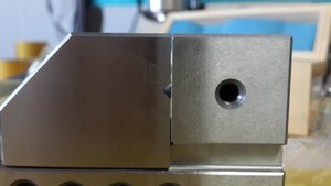

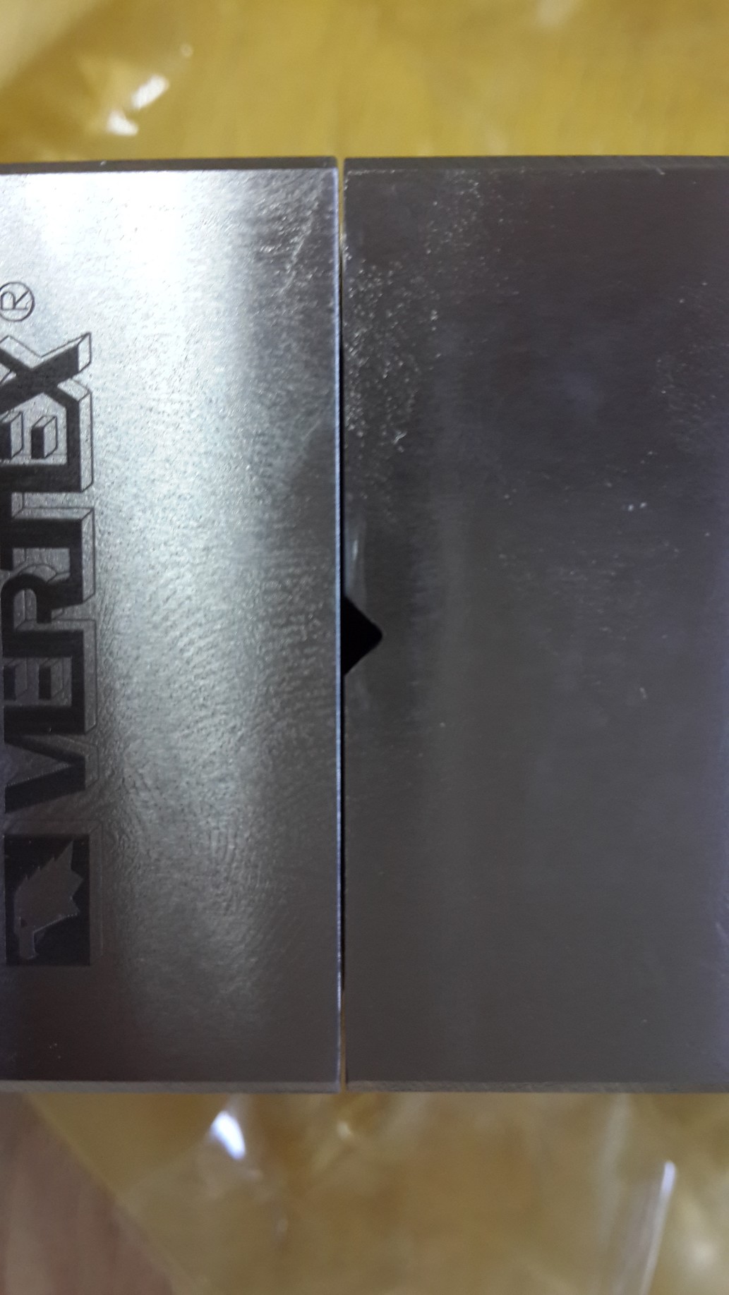

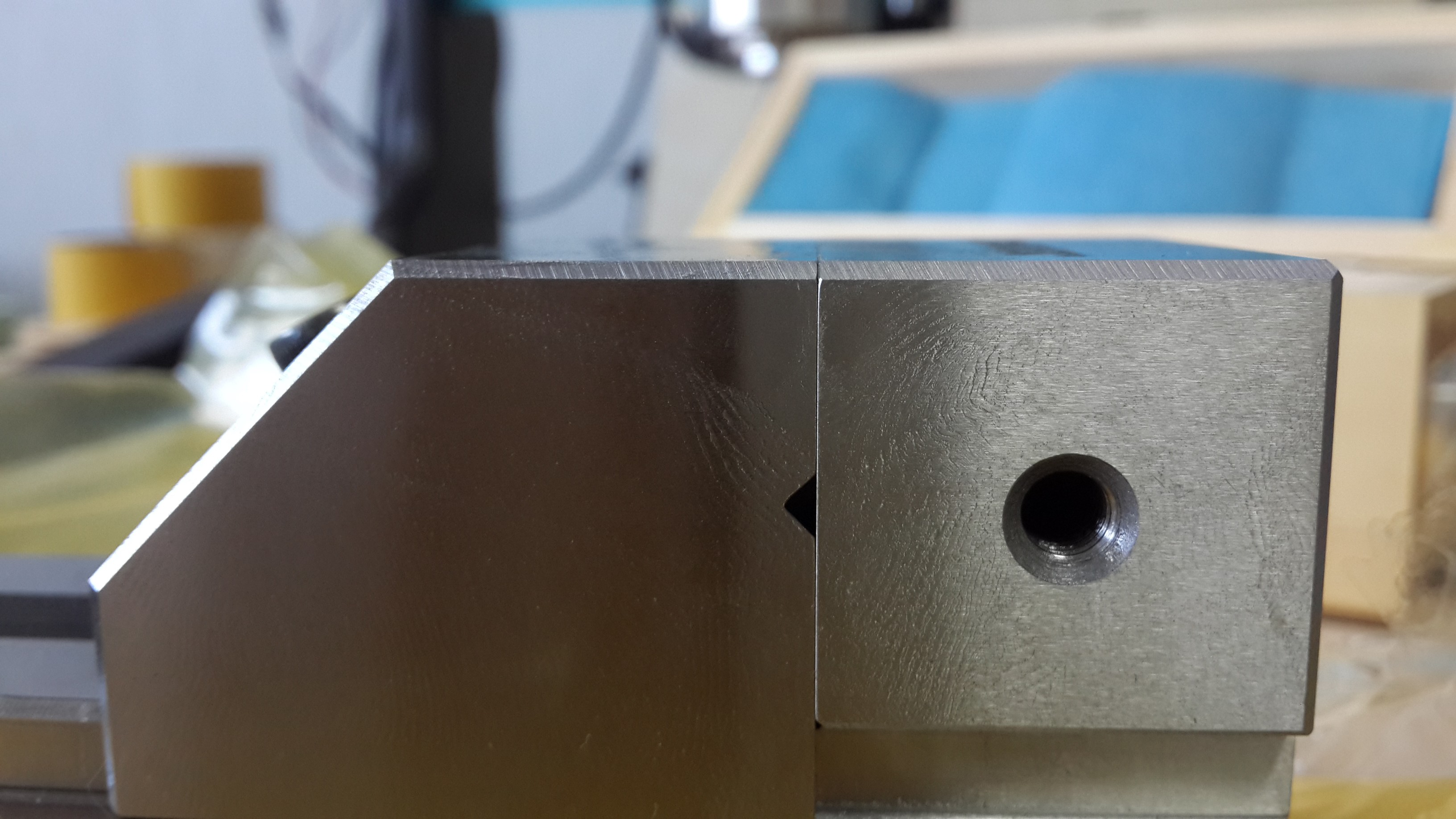

Сведение губок. Хотя на фото, конечно, микроны не поймаешь :)
Губки чуть-чуть разведены:
20160405_170459.jpg (3927 просмотров) <a class='original' href='./download/file.php?id=76853&mode=view' target=_blank>Загрузить оригинал (761.42 КБ)</a>
20160405_170429.jpg (3927 просмотров) <a class='original' href='./download/file.php?id=76854&mode=view' target=_blank>Загрузить оригинал (244.69 КБ)</a>

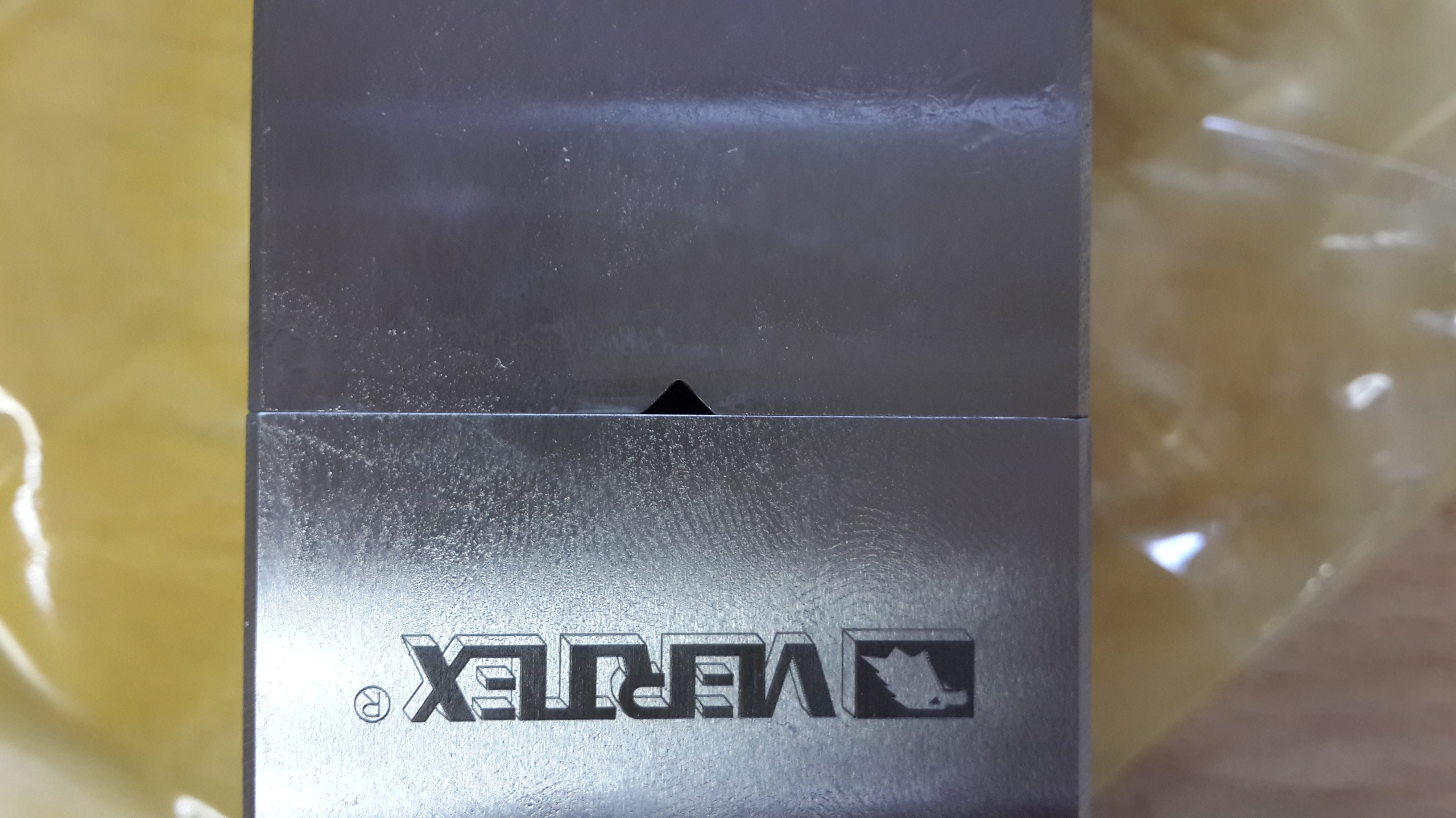

Губки сведены с совсем небольшим усилием:
20160405_170520.jpg (3927 просмотров) <a class='original' href='./download/file.php?id=76856&mode=view' target=_blank>Загрузить оригинал (793.45 КБ)</a>
20160405_170533.jpg (3927 просмотров) <a class='original' href='./download/file.php?id=76855&mode=view' target=_blank>Загрузить оригинал (913.63 КБ)</a>

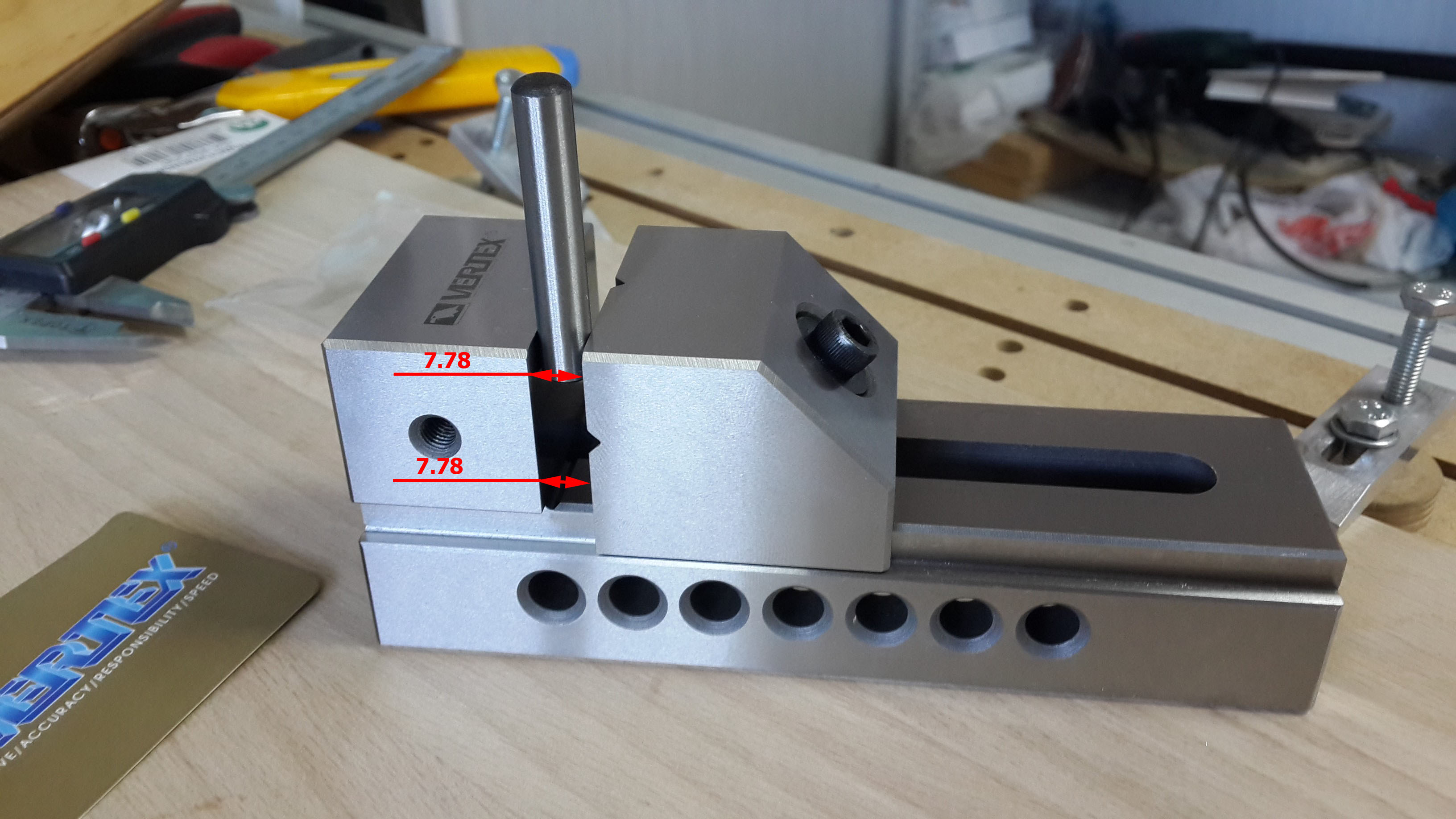

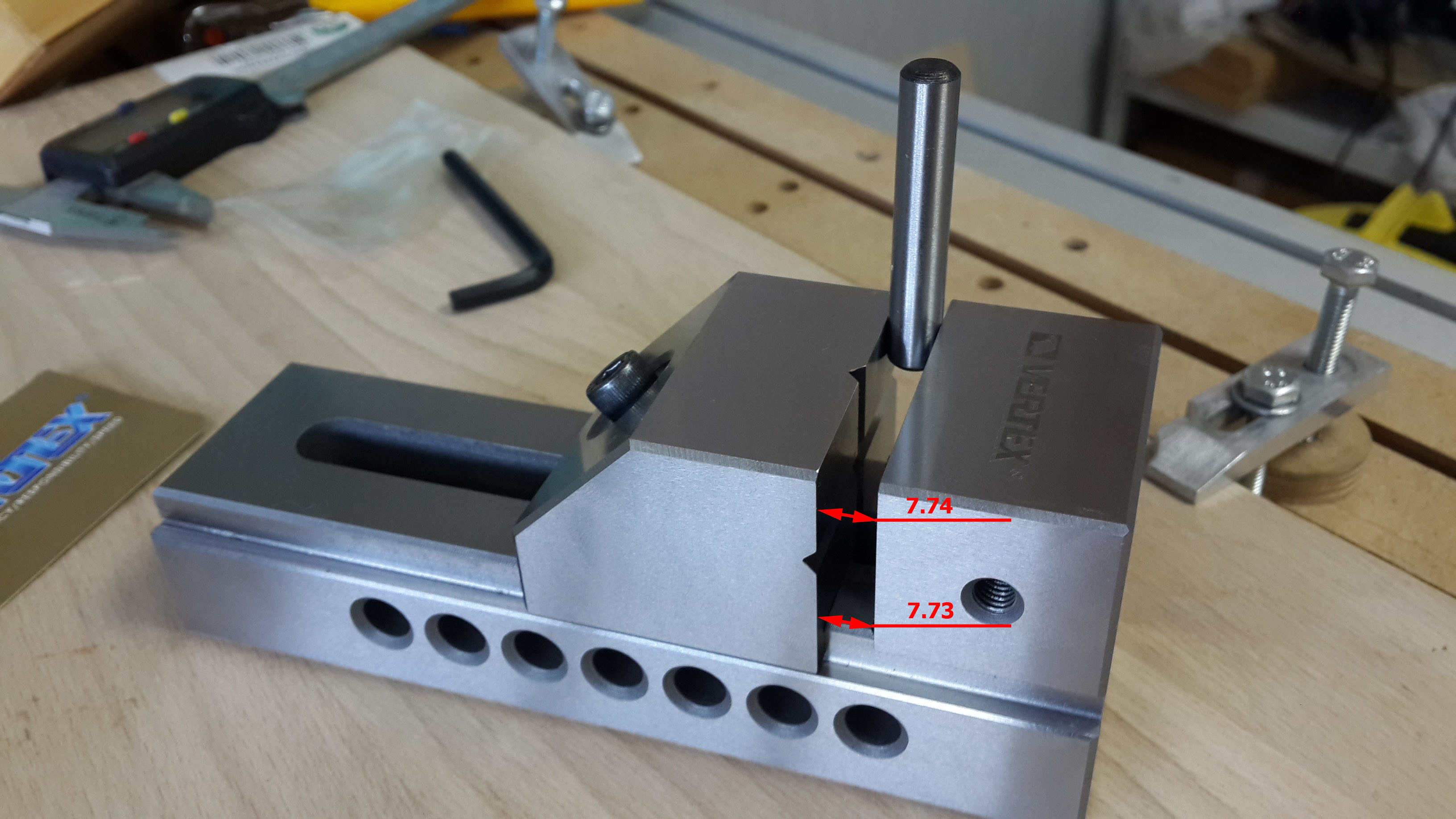

И провел такой эксперимент: зажал в верхней части одной стороны комплектный штырь, зажал прилично, и замерял промежуток между губками в четырех углах:
20160405_174738.jpg (3927 просмотров) <a class='original' href='./download/file.php?id=76858&mode=view' target=_blank>Загрузить оригинал (561.48 КБ)</a>
20160405_174753.jpg (3927 просмотров) <a class='original' href='./download/file.php?id=76857&mode=view' target=_blank>Загрузить оригинал (514.38 КБ)</a>
По-моему очень неплохой результат. Ну, мне так кажется, что если бы был какой-то люфт, то в этой ситуации он обязательно бы вылез, а так противоположный по диагонали угол ушел всего на 5 соток при хорошем зажиме. Но может это я фигню сморозил с таким экспериментом, не знаю :)

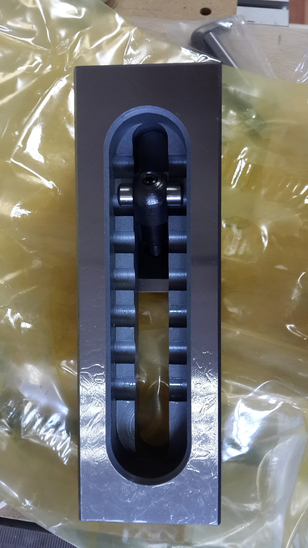

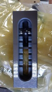

Re: Подскажите по тискам, плиз
Обрати внимание на затяжную ось
у меня была из сыромятинч и быстро пришла в негодность
меняется легко на более твердую
а так в целом очень неплохие тисочки
AndyBig
Сообщения: 3876
Репутация: 1121
Откуда: юг России
Сообщение AndyBig »
Это в которую вкручивается затягивающий болт? Или белая, которая в канавки ложится?

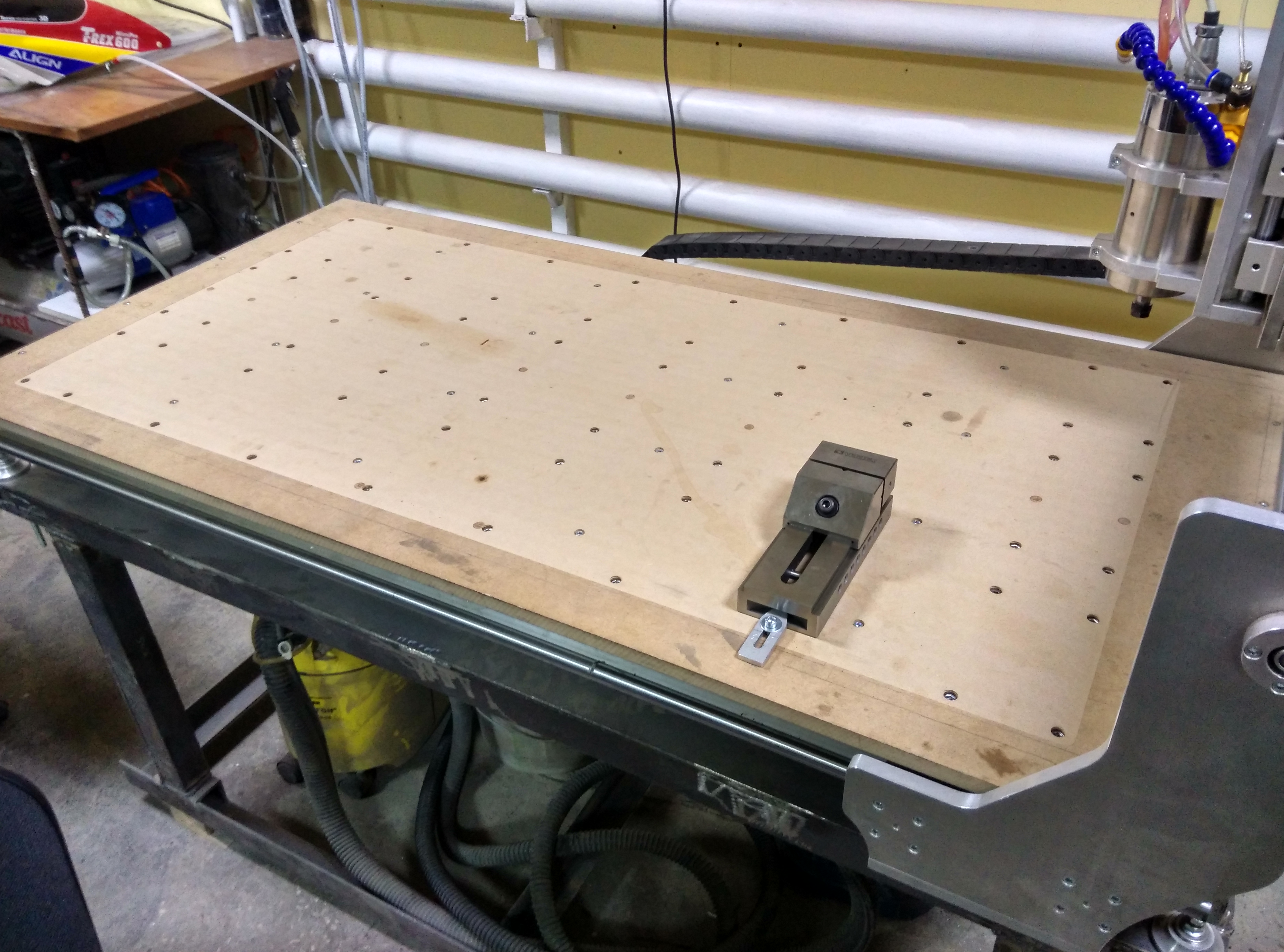

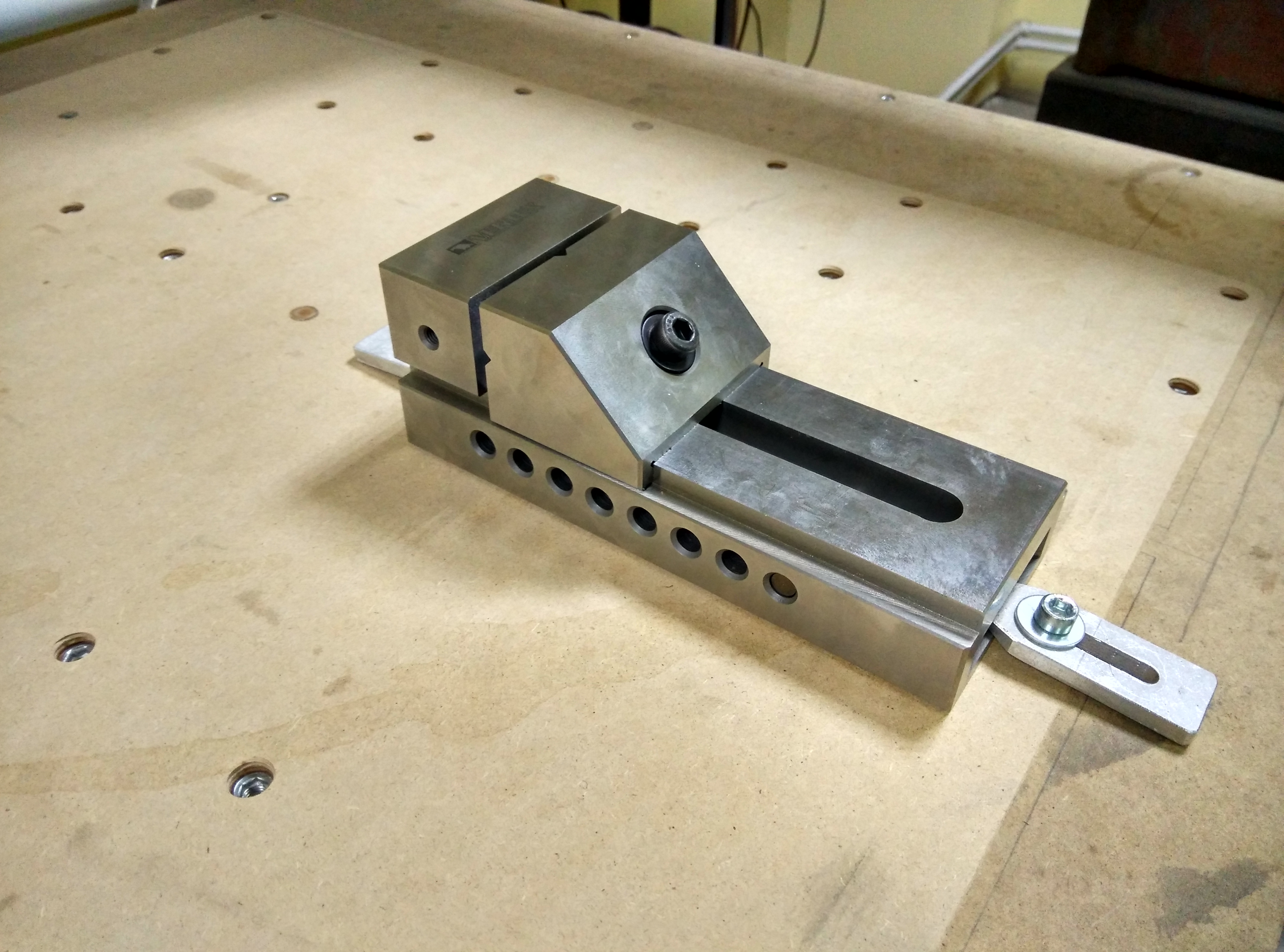

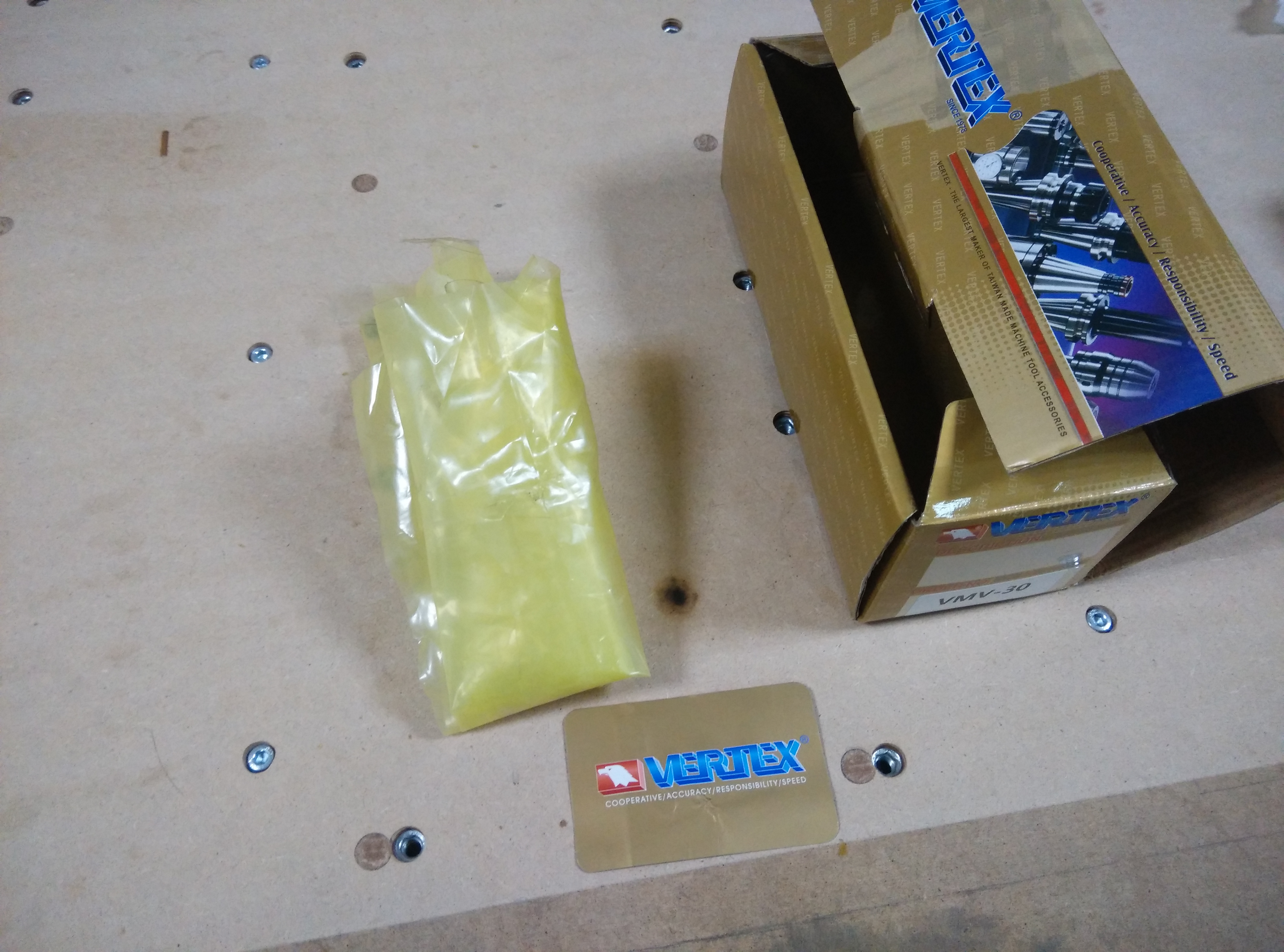

Неделю назад тож пришли тисочки вертекс, размерчик 30й.
Деревянного кейса не было, только картонка.
IMG_20160405_202047.jpg (3860 просмотров) <a class='original' href='./download/file.php?id=77315&mode=view' target=_blank>Загрузить оригинал (3.56 МБ)</a>
Установил на стол, выставил по индикатору.
IMG_20160403_173515_HDR.jpg (3860 просмотров) <a class='original' href='./download/file.php?id=77316&mode=view' target=_blank>Загрузить оригинал (3.54 МБ)</a>
IMG_20160403_173505_HDR.jpg (3860 просмотров) <a class='original' href='./download/file.php?id=77317&mode=view' target=_blank>Загрузить оригинал (3.58 МБ)</a>
Ключа в комплекте не было, хотя получилось так что заказывал по ссылке из темы, но это не беда, с шестигранниками вроде проблем не испытываю :mrgreen:
AndyBig писал(а):Это в которую вкручивается затягивающий болт? Или белая, которая в канавки ложится?
Которая в канавки
AndyBig
Сообщения: 3876
Репутация: 1121
Откуда: юг России
Сообщение AndyBig »
nik1 писал(а):Которая в канавки
Надо будет попробовать тернуть напильником :)
Попробуй, у тебя все же вертекс, может будет твердая :)
