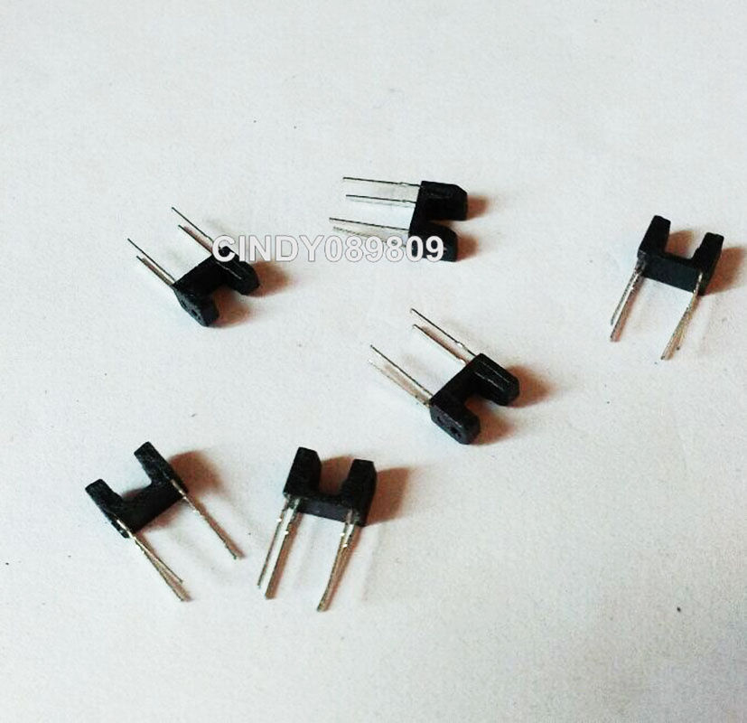

Да, смотрю китайцы продают отдельно новые оптопары. http://www.ebay.com/itm/1-PCS-Shutter-O ... Sw9IpX0Sr-

Вот на Али предлагают вроде бы неплохие по характеристикам щелевые оптосенсоры - https://www.aliexpress.com/item/5pcs-Sl ... 50253.html . Причем к ним не нужна никакая электроника - работают от 5 до 24 вольт по схеме NPN.

AndyBig писал(а):Вот на Али предлагают вроде бы неплохие по характеристикам щелевые оптосенсоры - https://www.aliexpress.com/item/5pcs-Sl ... 50253.html . Причем к ним не нужна никакая электроника - работают от 5 до 24 вольт по схеме NPN.
Глянул даташит - размер у них конечно приличный! Толщина 7мм, ширина 25,4мм, у моих 2,6мм, а ширина 4,5мм. Причем свои я посчитал достаточно крупными. Полагаю, датчик длины инструмента обязан быть максимально плоским и небольшим, ось Z как правило самая короткая, а иногда может потребоваться замер относительно верха заготовки. Из электроники, для любой оптопары из фототехники достаточно одного лишь транзистора, подключенного к эмиттеру фототранзистора оптопары. При проектировании датчика я не был уверен в точности, повторяемости оптопары, ибо не встречал практического использования в подобном устройстве, но практика показала, что любая оптопара способна с успехом заменить любой контактный датчик, превзойдя его по всем характеристикам.

Что-то очень дорого выходит за лень платить!
Оптопара в Чипе (не самый дешевый магазин) стоит 55рублей https://www.chipdip.ru/product/ktir0521ds надо 2 штуки =110 рублей
Сдвоенный буфер с триггером Шмитта на входе https://www.chipdip.ru/product/sn74lvc2g17dbvr-2 надо 1 штуку =12рублей
Регулируемый источник тока https://www.chipdip.ru/product/lm334z-national 33рубля
Итого 155 рублей против 586 рублей с Али.

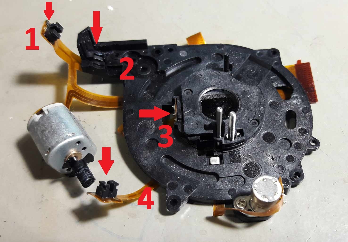

Den39 писал(а):часть объектива от мыльниц
Разобрал какой то старый объектив от мыльницы SONY. В наличии: мотор коллекторный, мотор шаговый, матрица и 2 катушки стабилизатора. И все!

Rom327 писал(а):Итого 155 рублей против 586 рублей с Али.
Только вот на Али это стоимость 5 штук :) Итого 120 рублей за готовый сенсор с известными (неплохими) характеристиками против 155 руб за набор запчастей, у которых характеристики совершенно непонятны :)

Обязательно должны быть! Их не может не быть даже с точки зрения теории. Сейчас поясню - коллекторный двигатель приводит в действие механизм трансфокатора, то есть - в быту "ЗУМ", изменение фокусного расстояния. Двигатель работает в реверсе. Т.е. можно как наезжать ЗУМом(увеличение - теле положение), так и переходить на широкий угол. Так как механизм трансфокатора представляет из себя сложную механику, перемещаемую по наклонным канавкам и имеющую два крайних положения (Tele and Wide), необходимо, чтобы "мозги" камеры всегда знали положение этого подвижного механизма, для отображения фокусного расстояния на дисплее, а так же прописыванием в EXIF файла, ну и чтобы не было ударов при наезде на крайние положения. Но так как коллекторный двигатель сам по себе не может иметь обратной связи, то на валу двигателя вместе с червячной шестерней ставят несколько флажков и 2 оптопары. Флажки при вращении перекрывают щель оптопар и идет подсчет импульсов. За счет этого достигается обратная связь. Две оптопары нужны для контроля прямого и обратного вращений. Таким образом, я за последние 20 лет не видел ни одной мыльницы с приводом трансфокатора, у которой бы при наличии коллекторного мотора совсем не было бы оптопар - иначе эта система не смогла бы функционировать.
Другое дело, когда вместо коллекторного мотора привода трансфокатора устанавливают шаговый мотор - тогда все проще, оптопары не нужны, ибо он может работать как ось станка с ЧПУ. Пропуски шагов исключены, значит и обратная связь не нужна. Но так как крутящий момент шагового мотора крайне низок, то шаговый моторы ставят обычно в камкордерах, там где масса линзы небольшая, а механизм очень простой.
Еще одну оптопару обычно ставят во всех камерах - на фокусировочную линзу. Линзу в 99% случаев перемещает шаговый мотор на резьбовом валу. Так как для шагового мотора не нужны внешние датчики для обратной связи, то их и не ставят, а ставят одну оптопару в крайнем положении. Это если хотите - датчик Home как в станках с ЧПУ. Относительно этого датчика камера подсчитывает шаги и перемещение фокусировочной линзы. Каждый раз при включении камеры, "мозги" камеры обнуляют положение фокусировочной линзы по этому хоум датчику. Еще бывает линейный двигатель для фокусировочной линзы - обмотка с медным проводом в виде рамки, она перемещается по длинному неодимовому магниту. Так как для такого вида мотора невозможно обеспечить встроенную обратную связь, ее реализуют в виде оптической линейки с микрорастром. Такой механизм используют практически во всех современных камкордерах. В отличии от шагового мотора, линейный двигатель имеет огромную скорость перемещения линзы.
Еще оптопары, а иногда и датчики Холла ставят на оптические стабилизаторы. Там линза перемещается в плоскости X и Y, а для совместной работы с гироскопами необходимо знать точное положение линзы для компенсации "шевеленки". Линза приводится в движение двумя планарными эл. магнитными катушками. Так например, в дорогих объективах Canon Ef 70-200 2.8L IS USM и прочих, используют совместно и оптопары и датчики Холла в блоке оптического стабилизатора.
Здесь ниже показана часть объектива от мыльницы, у нее 4 оптопары, я промаркировал каждую.
Не пытайтесь себя обмануть: 5 сенсоров стоят 586 рублей! И вам придется заплатить эту сумму, а не 2 по 120 рублей, чтобы собрать устройство. Остальные 3 штуки надолго упадут в коробку с ненужными деталями!

Den39 писал(а):Здесь ниже показана часть объектива от мыльницы, у нее 4 оптопары, я промаркировал каждую.
Жаль выкинул, надо было сфотать, но не нашел я там оптопар, может она в теле мыльницы остались...
