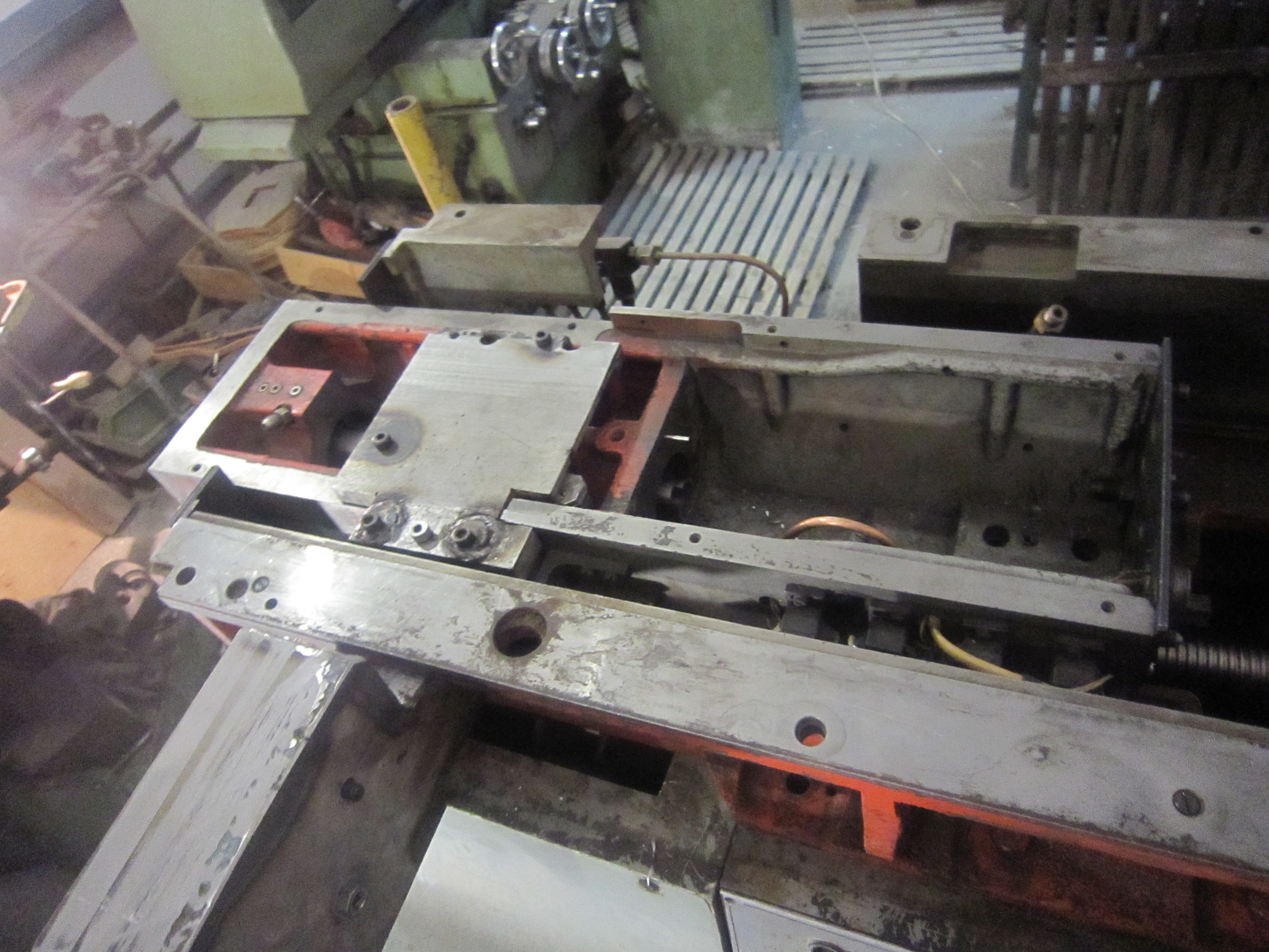

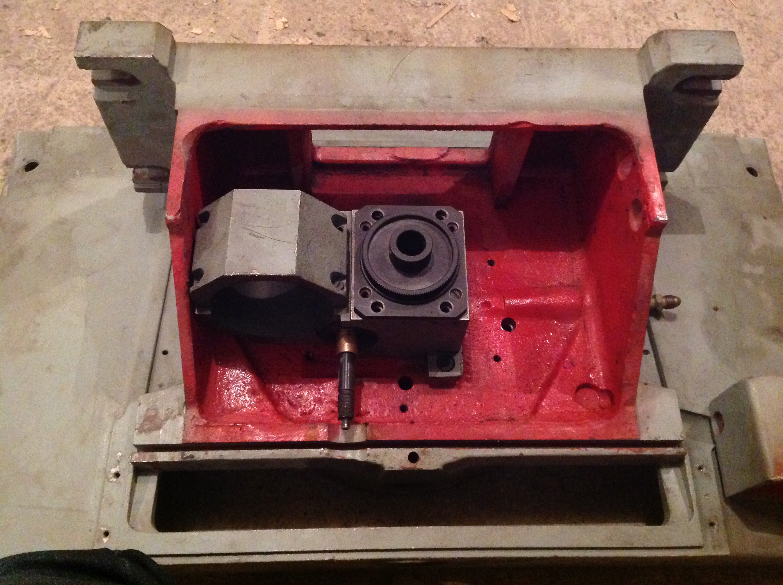

DSP1 писал(а):Спасибо .
Как вы думаете , если на второй картинке вырезать красную середину ( под корпус волнового ) ,
столешница не развалится ?
сфотал снизу стол, правда времени прошло :thinking:
IMG_0892.JPG (7199 просмотров) <a class='original' href='./download/file.php?id=109730&mode=view' target=_blank>Загрузить оригинал (1014.26 КБ)</a>
IMG_0893.JPG (7199 просмотров) <a class='original' href='./download/file.php?id=109731&mode=view' target=_blank>Загрузить оригинал (1.02 МБ)</a>

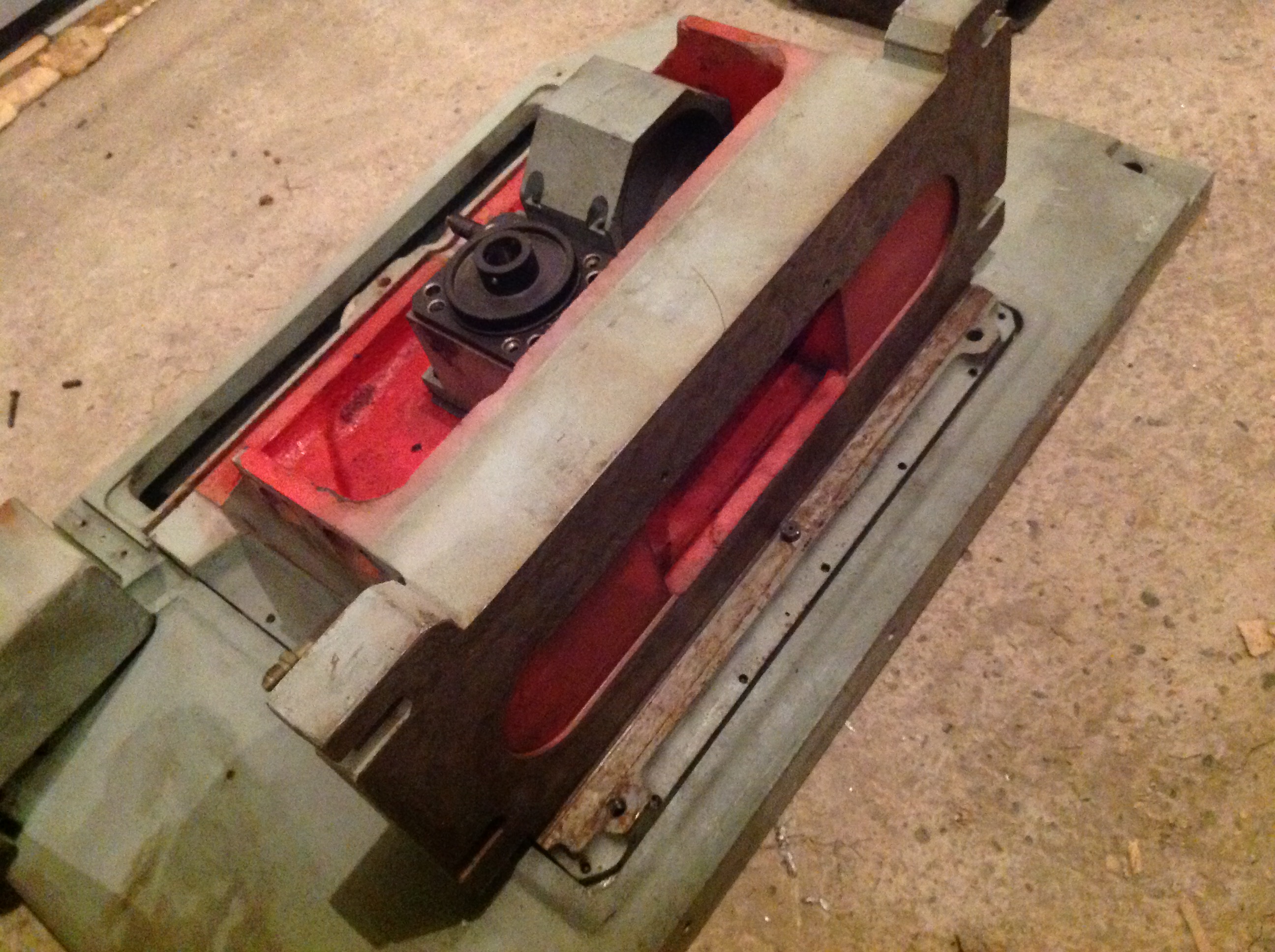

Доброго времени суток. если интересно могу отправить фото как из индексного стола реалезована 4-я ось.Начал борьбу со шпинделем.

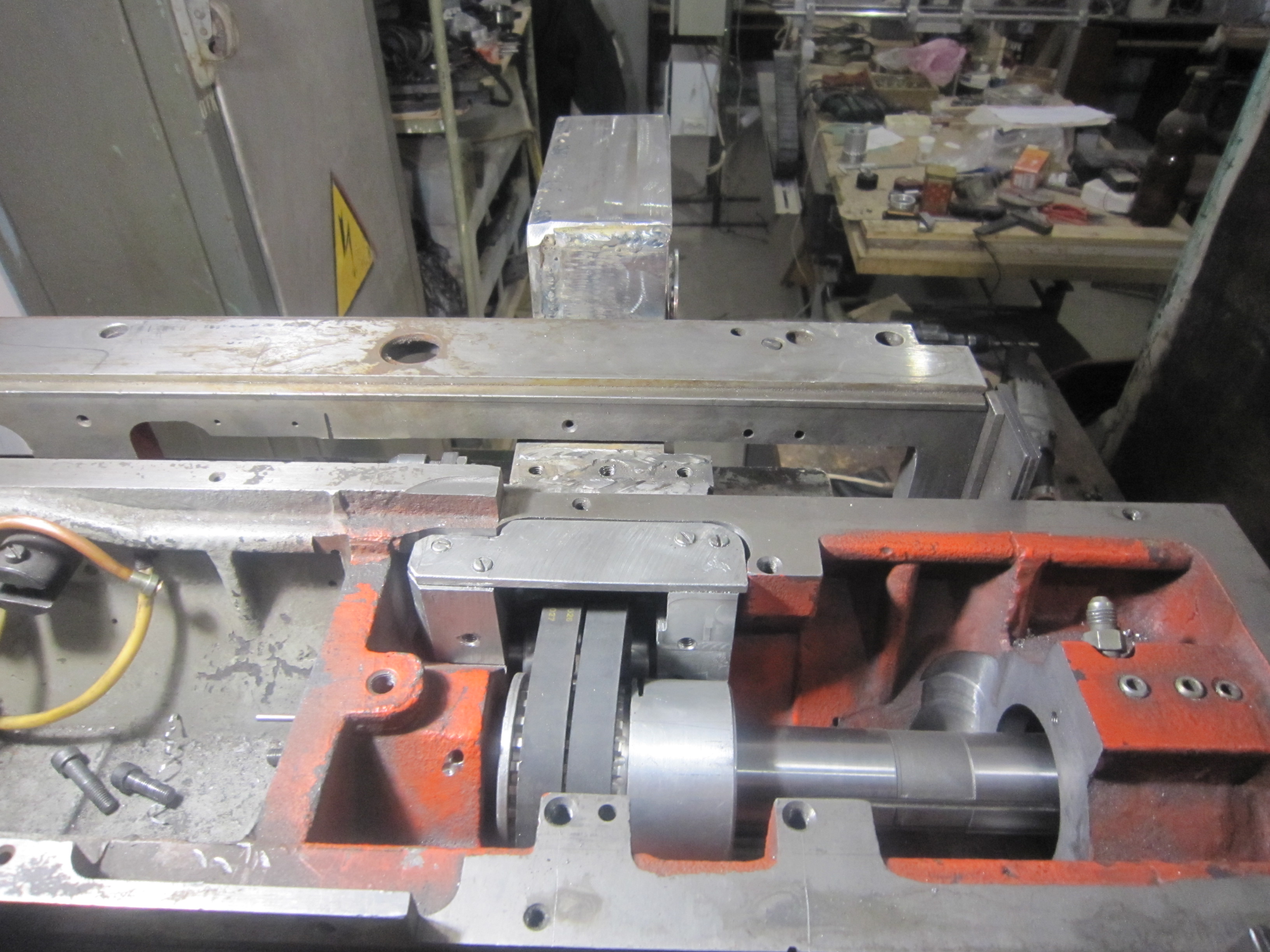

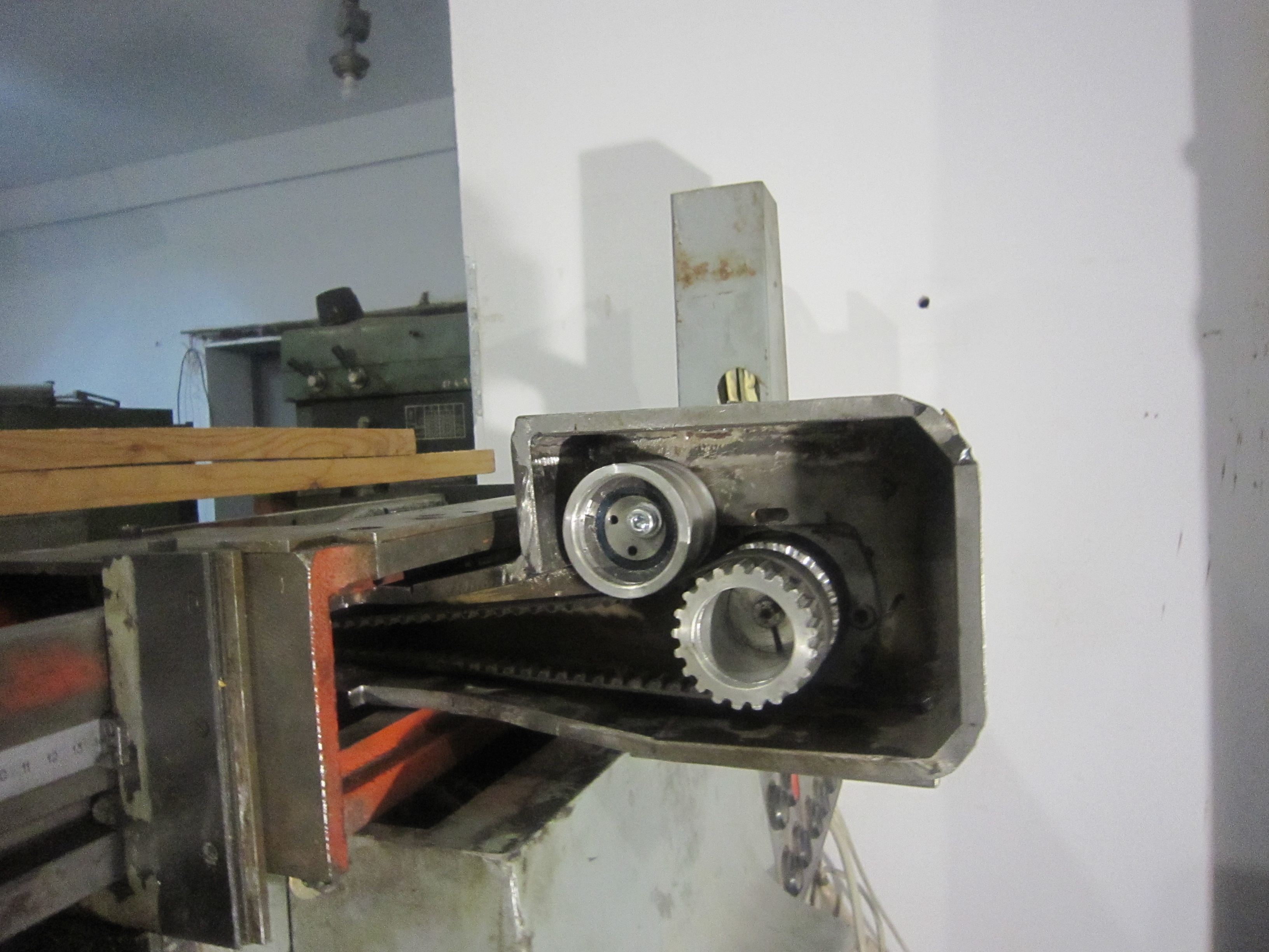

Сообщение Solomom 1957 »
Доброго времени суток.Не удаётся разобрать стол , собран предварительно ,в сепараторе шарики примерно одного размера,строго на глаз.Заказал на чип маркете .но пришли ржавые и кривые.Жду другие Пока занимался шпинделем, проточил под радиально -упорные,передний поставил FAG ,а на задней шейке отечественные. Шкив изготовил под зубчатый ремень находиться на месте приводной шестерни шпинделя, чтобы оставить фиксацию шпинделя.Мотор будет находиться сбоку шпинделя.

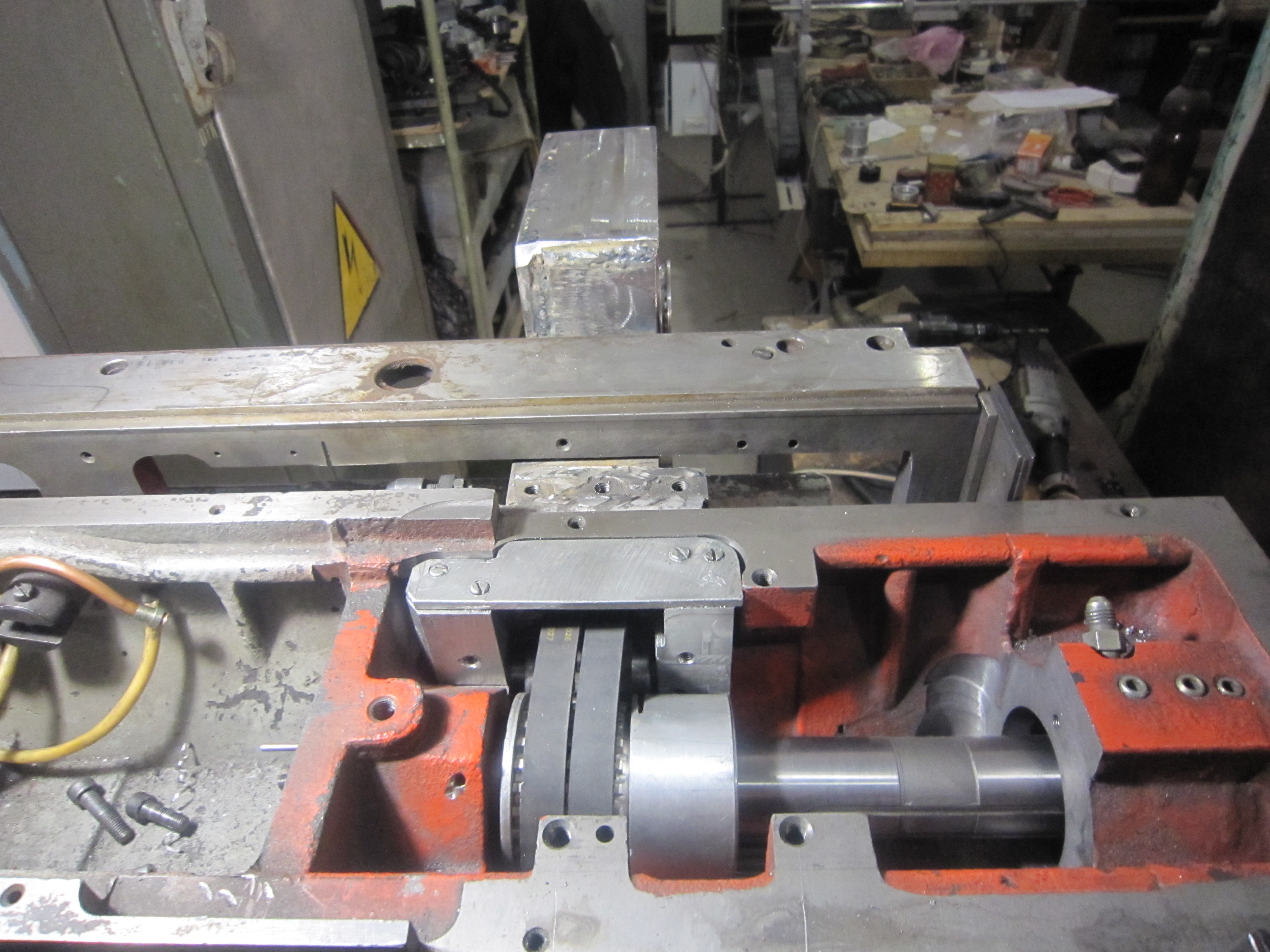

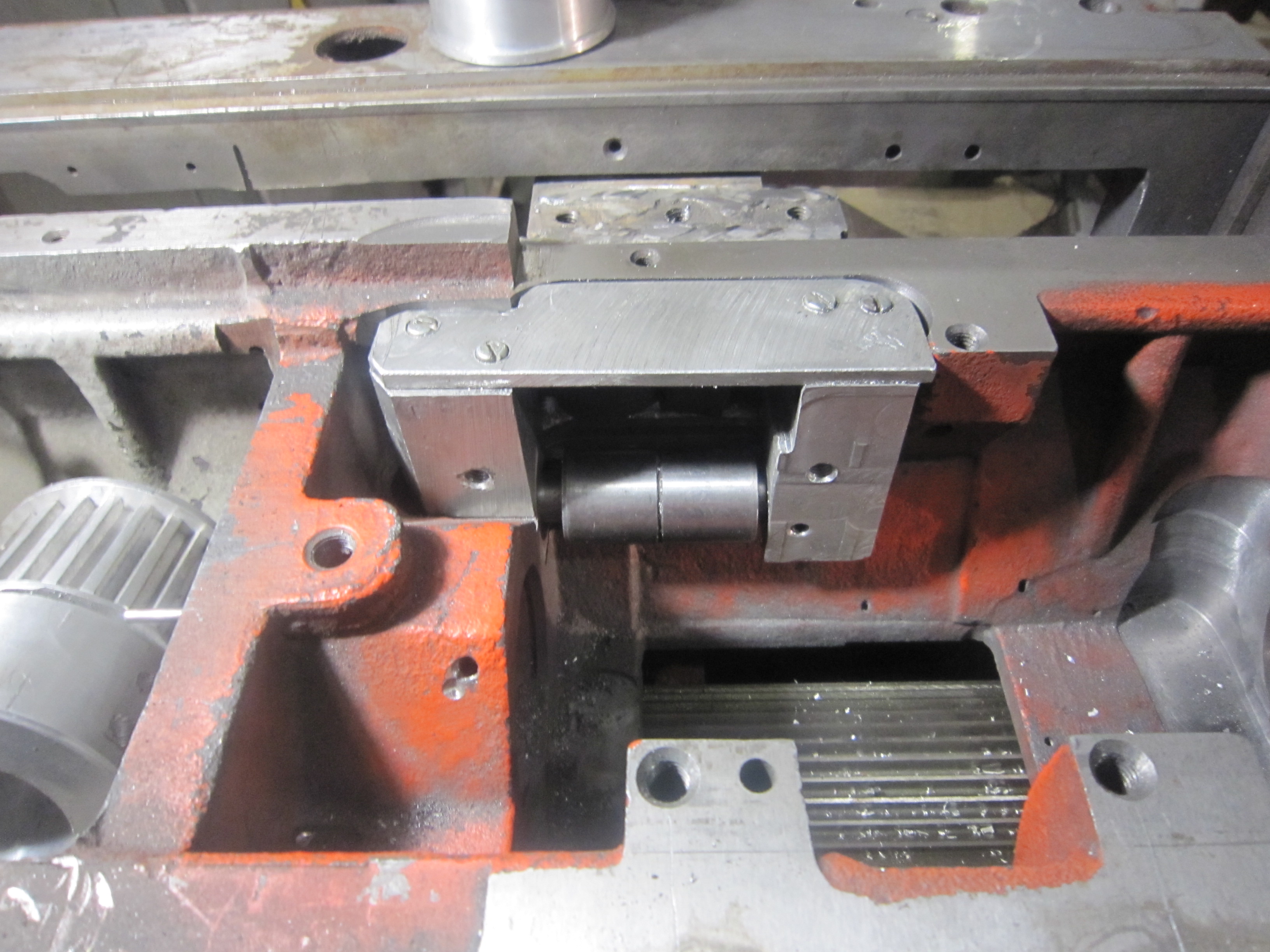

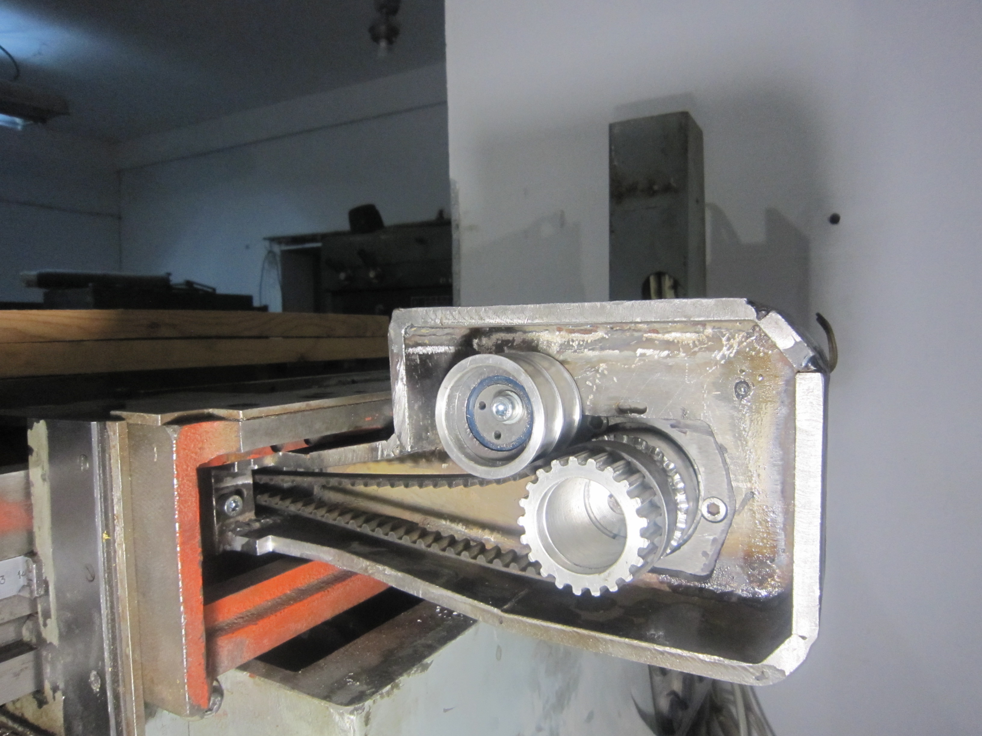

Доброго времени суток. Фото скину. отфрезеровал корпус шпинделя ,перед задними подшипниками сделал окно для ремня и прорезал паз в швелере на котором стоит сменщик инструмента.Двигатель шпинделя на кронштейне будет ездить вместе со шпинделем. Хочу поставить серву ,но не могу сообразить какую.

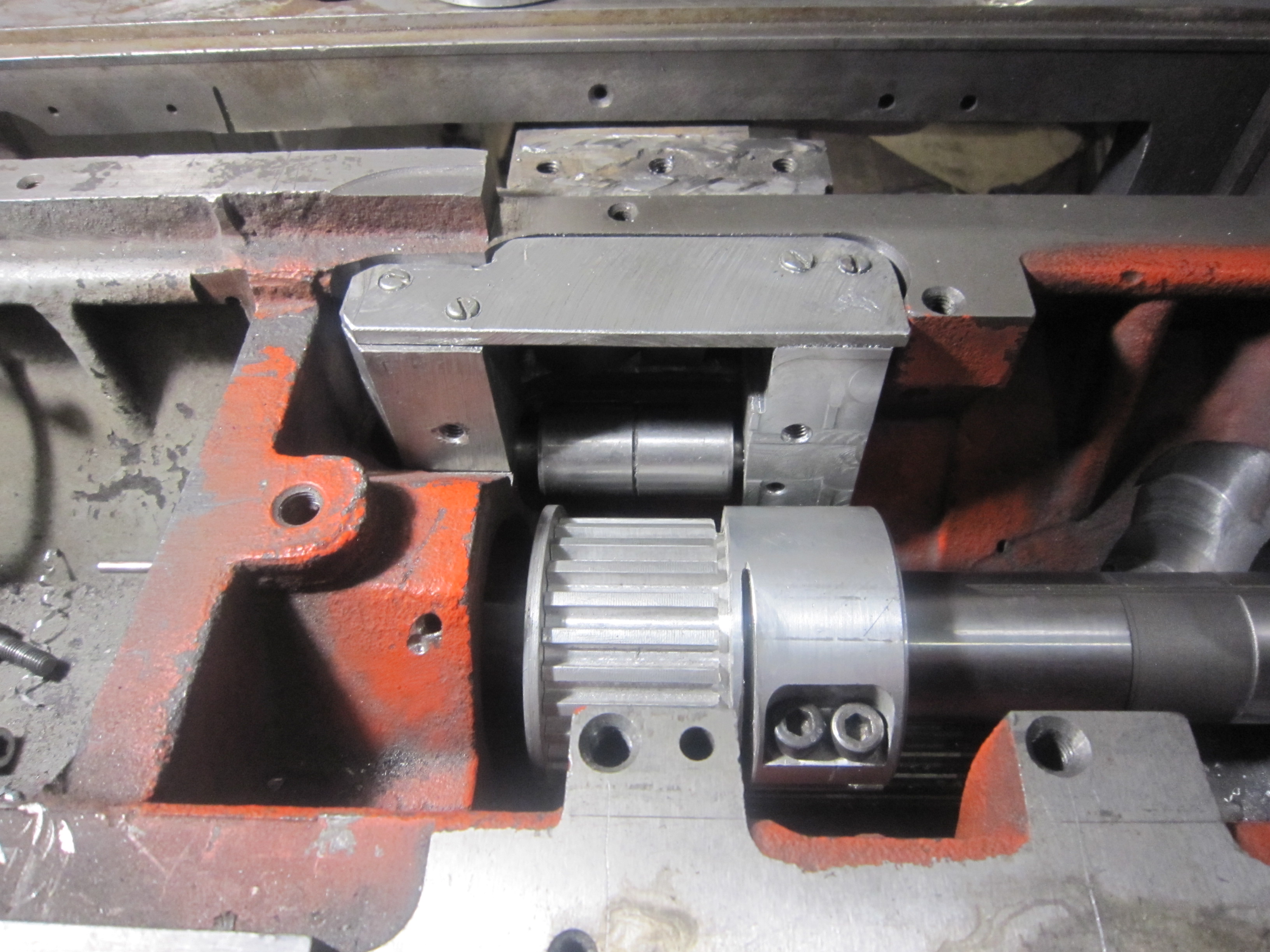

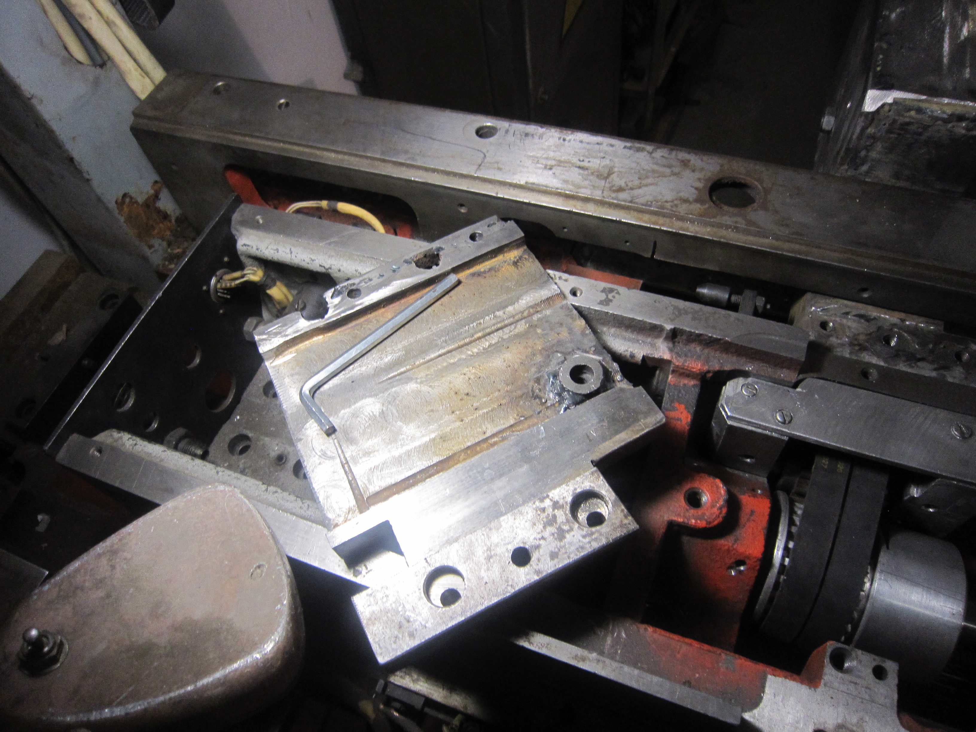

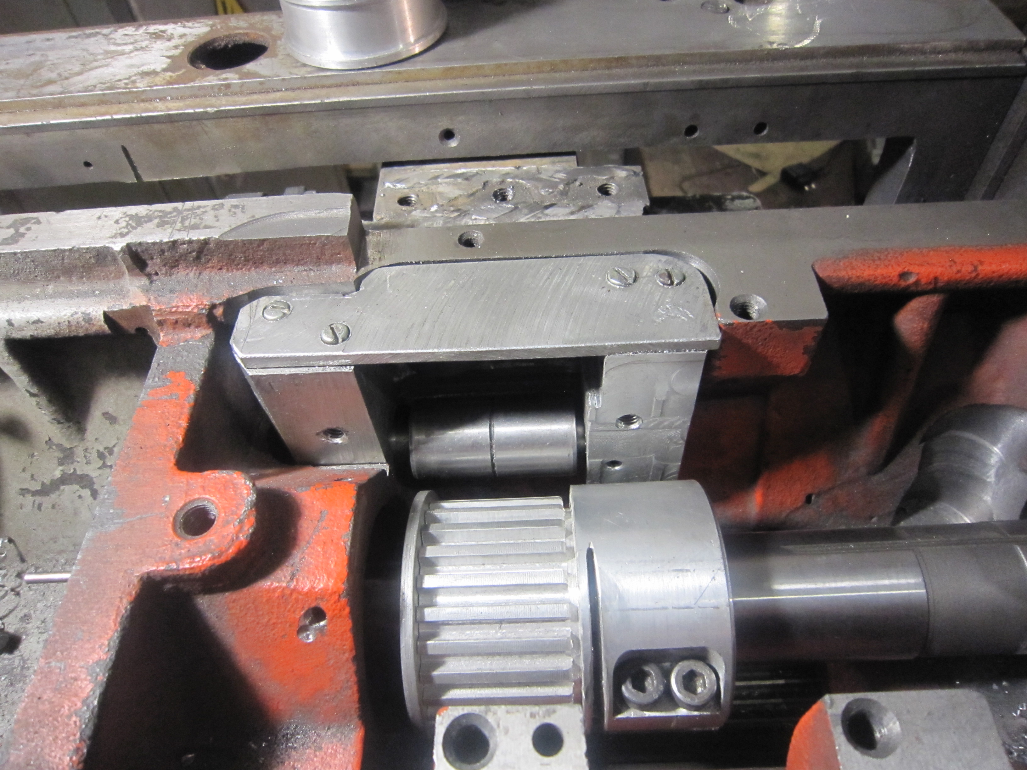

Доброго времени суток. Шпиндель проявляется.,ещё конечно дня 2-3 придётся повозиться.Всё становиться на свои места,фиксатор шпинделя ,сменщик инструмента.Заказано и оплочено у китайцев сервы на 5 осей, 6-ти осевой контролер и инвертор, всё у ADTECH ,жду.Родные моторы могу продать , все совершенно новое , станок не работал ни одной минуты.
Мотора нет ,к корпусу прикручен шкив для наглядности.шестерни из Д16Т , наверное поанодирую на холодную,хотя и так стоят у меня на 2-х станках уже 5-й год износа не заметил.

Re: МС 12-250 остатки былого могущества
Шкивы под 2 ремня,ширина 20 мм каждый ,итого 40 , думаю будет достаточно.Пришли шарики на поворотный стол,если интересно отправлю фото внутренностей. Хотел удалить коробку с внутренностями ,но потом передумал, лишний вес никогда не помешает..меньше вибрация будет.
передний дуплекс FAG ,задние дуплекс отечественные 2-го класса.все подшипники поменял на радиально -упорные .шпиндель в принципе закончил.,занимаюсь 5-й осью.подскажите что делать с родными линейками, наверное лучше поставить оптические например лир,со стороны ремня на шкиву стоят сальники чтобы масло стекало только вниз в коробку.

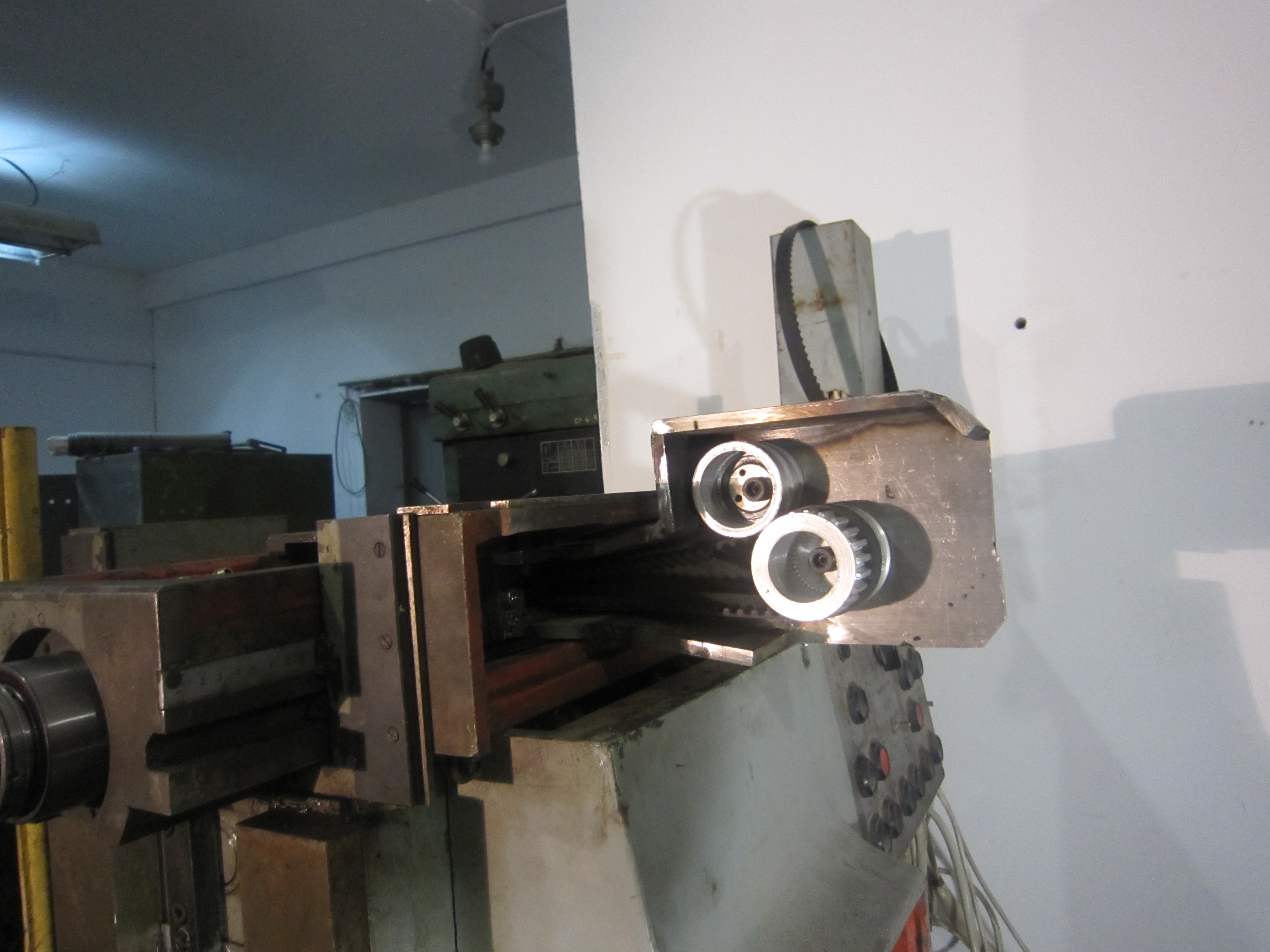

Доброго времени суток.точил только вал. передние 80х50 ,задние 68х40, корпус не трогал.шестерни нарезал под ремни толи от деу толи от жигулей. Кстати на моторы идут ремни от wolkwagen привода топливного насоса.смазка под давлением осталась родная,а со стороны шкива который на валу стоят сальники.оборотов на шпинделе хотелось-бы 10000-12000 получить.
Добрый вечер! с новым годом! Здоровья.
полностью готовый узел .где-то пропало фото ,там стоит двигатель.
