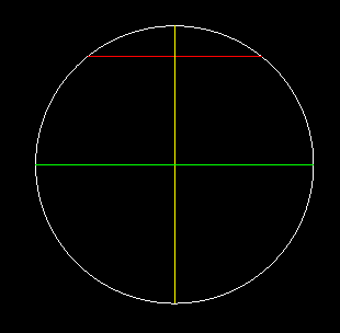

а все же. когда начальное положение, из которого начинается поиск центра, находится не совсем в центре окружности - как оно определяет центр? достаточно просто знать, что это окружность? (типа нашел координаты центра одной хорды, перпендикулярно ей начал строить вторую, нашел координаты второй - вот и центр окружности?)

pup писал(а):а все же. когда начальное положение, из которого начинается поиск центра, находится не совсем в центре окружности - как оно определяет центр? достаточно просто знать, что это окружность? (типа нашел координаты центра одной хорды, перпендикулярно ей начал строить вторую, нашел координаты второй - вот и центр окружности?)
Можно по центрам отрезков внутри окружности - поиск по 4м точкам. Есть удобнее Способ - по 3м точкам, но он в плане создания управляющей программы несколько сложнее.
Re: Куплю Центроискатель
Есть еще поиск по 6 точкам - вначале поиск по одной хорде (красная), затем перпендикулярно ей - по диаметру (ориентируясь на середину хорды, желтый), затем уточняющий проход (зеленый).

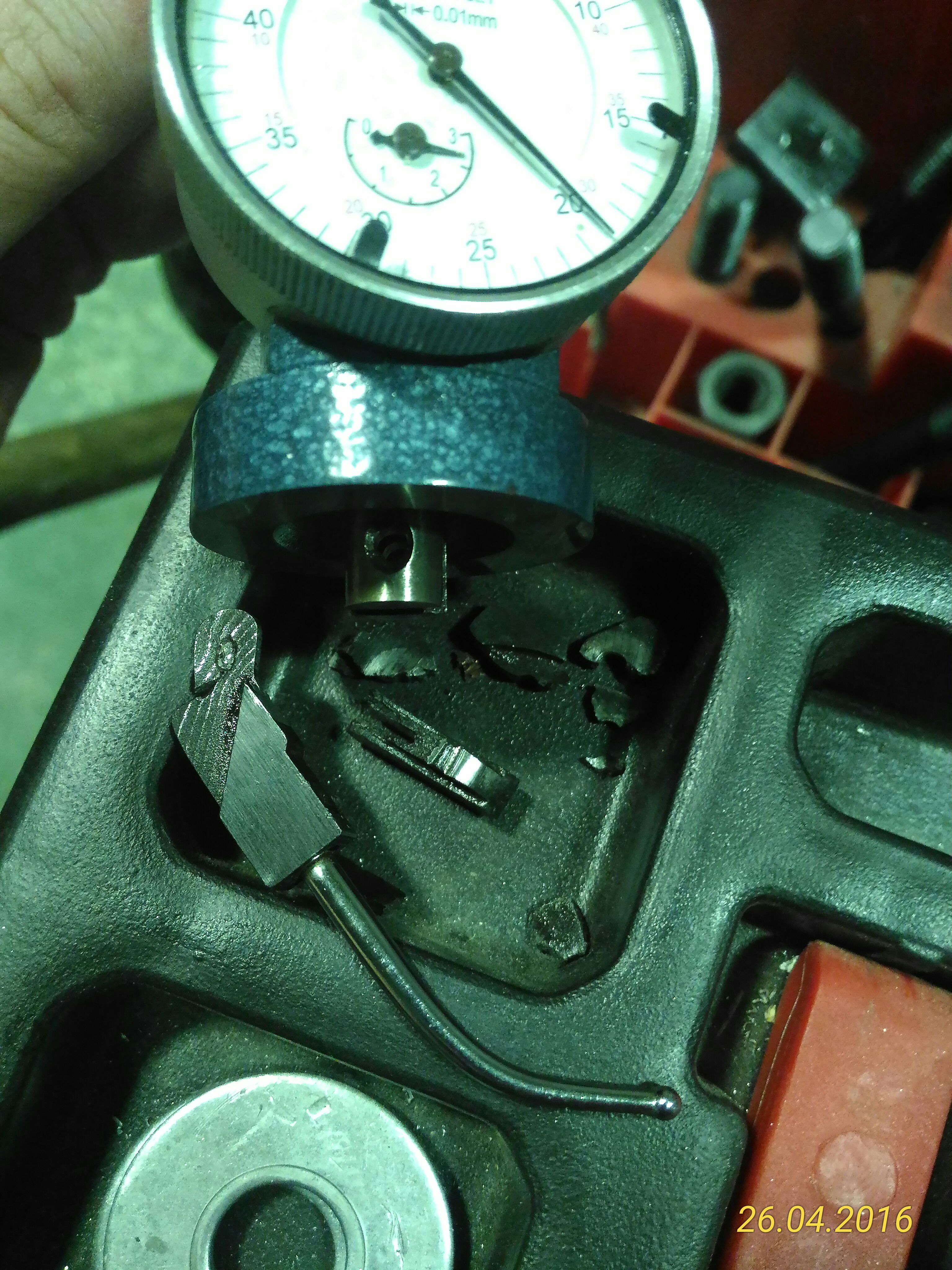

Sergio
Сообщения: 10
Зарегистрирован: 26 апр 2016, 03:18
Откуда: Одинцово
Сообщение Sergio »
Люди добрые, а кто подскажет где можно найти запчасти к такому центроискателю , а именно ЦИ3 . А конкретно нужна лапка-качелька в которую щупы вставляются. Ибо напарник растрощил её в хлам, а без центроискателя никуда. Либо подскажите, где в Москве его( центроискатель)можно подешевле купить?
P_20160426_033841_1_p.jpg (2028 просмотров) <a class='original' href='./download/file.php?id=78619&mode=view' target=_blank>Загрузить оригинал (1.82 МБ)</a>
