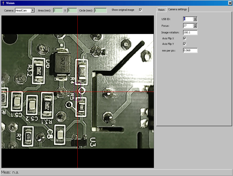

Добавлено: 26 янв 2020, 08:08
titanik71
Питатели есть в планах. Не определился в данный момент времени с питателями, управление вакуум насоса, дозатором паяльной пасты и возможного размещения мат. платы в раме станка.
Настройки хранятся в файлах MachineSettings.ini, 1mm.ppnozzle /правится в блокноте/ и.т.д..
Скриншот настройки камер
26.01.jpg (14987 просмотров) <a class='original' href='./download/file.php?id=175636&mode=view' target=_blank>Загрузить оригинал (160.58 КБ)</a>
261.01.jpg (14987 просмотров) <a class='original' href='./download/file.php?id=175637&mode=view' target=_blank>Загрузить оригинал (136.14 КБ)</a>
