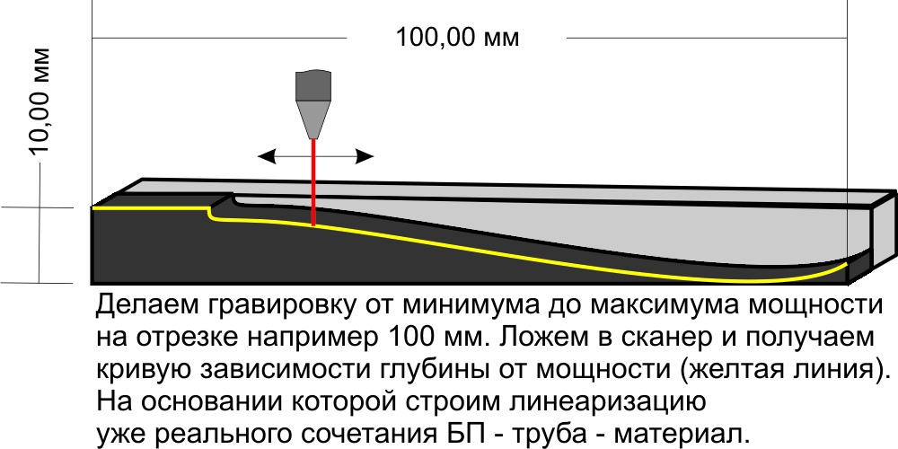

Это понято. Я про другое. И намного сложнее. Пробую обяснить.Nick писал(а):В программе расчет значения на выход мощности лазера задается параметром Color function. Этот параметр интерпретируется функцией eval, т.е. ничего не меняя можно сделать любую функцию цвета. По умолчанию стоит функция round(c*100,-1). с - это интенсивность цвета, round -1 делает округление до десятков, чтобы квантовать все цвета на 10 групп.
Допустим у меня 100 ватт труба и на вход БП нужно подавать напряжения для регулировки 0-5 вольт и десять градаций мощности.
В идеале ето каждые 0,5 вольта добавляют 1/10 мощности. НО ТАКОГО НИКОГДА НЕ БУДЕТ.
Ureg Pout
0 - 0
0,5 - 10
1,0 - 20
1,5 - 30
2,0 - 40
2,5 - 50
3,0 - 60
3,5 - 70
4,0 - 80
4,5 - 90
5,0 - 100
Потому что в реальных связках труба плюс БП зависимость будет где-то такая.
Ureg Pout
0 - 0 излучения нет
0,5 - 0 излучения нет
1,0 - 0 излучения нет
1,5 - 20 только где-то между 1,0 и 1,5 будет пробой трубы и постоянный разряд
2,0 - 25 мощность растет
2,5 - 40 мощность растет
3,0 - 60 мощность растет
3,5 - 95 мощность растет
4,0 - 100 максимум
4,5 - 90 мощность падает
5,0 - 85 мощность падает
и только теперь имея закон изменения мощности от Ureg можем построить таблицу линеаризации мощности примерного вида
Ureg Pout
1,5 - 0
1,4 - 16
1,5 - 20
2,2 - 30
2,5 - 40
2,75 - 50
3,0 - 60
3,1 - 70
3,3 - 80
3,4 - 90
4,0 - 100
Еще добавлю. Думаю что к связке труба БП нужно добавить и материал на котором производится гравировка.

Сложность в построении таблицы?
Делаем так: рисуем 30 квадратиков с Ureg 0-5, с равными интервалами. Потом фотографируем или сканируем, и закидываем все в отдельный скриптик, который сделает таблицу и может сразу функцию Color function.
Сейчас надо добиться самой гравировки. После этого будем писать ее тюнинг.
