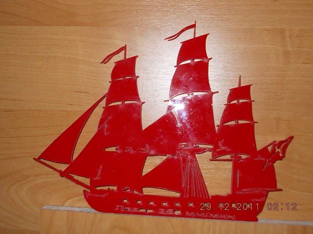

Порезал лазером красный акрил 4-5мм.
Лазер СО2 40ватт
Воздух 6атм
Скорость реза 250-300мм/мин

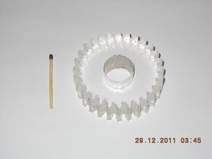

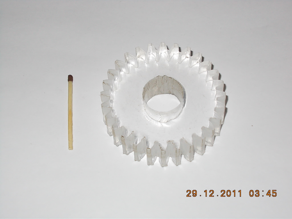

порезал еще 16мм акрил скорость 15мм/мин :wtf:
DSCN0337.jpg (8805 просмотров) <a class='original' href='./download/file.php?id=3555&mode=view' target=_blank>Загрузить оригинал (266.52 КБ)</a>
Можно шкивы для 3Д принтера резать :)

aftaev писал(а):Можно шкивы для 3Д принтера резать
Я тоже так хочу, только думаю из более тонкого делать и клеить или винтиками скручивать.
