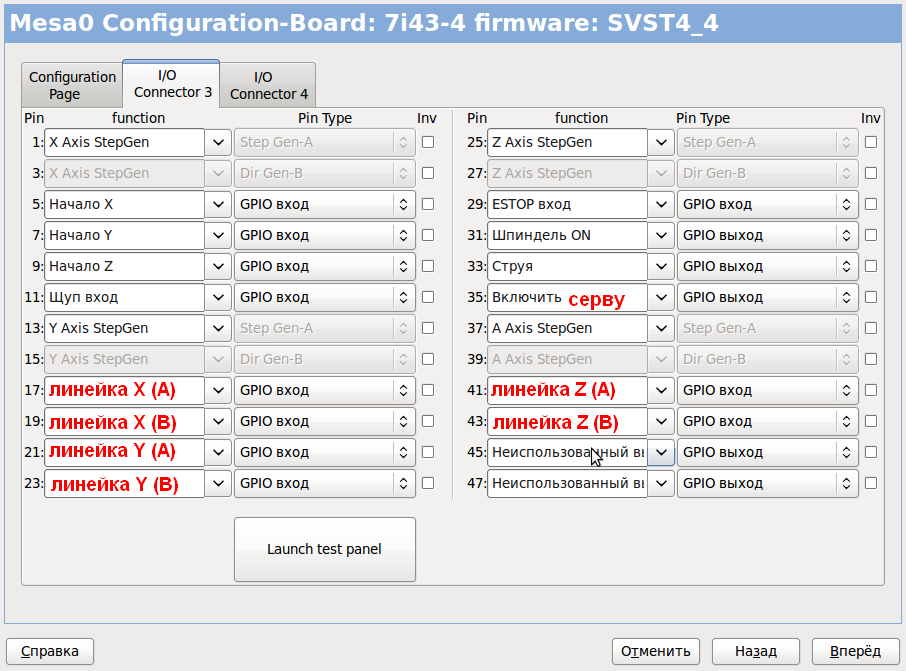

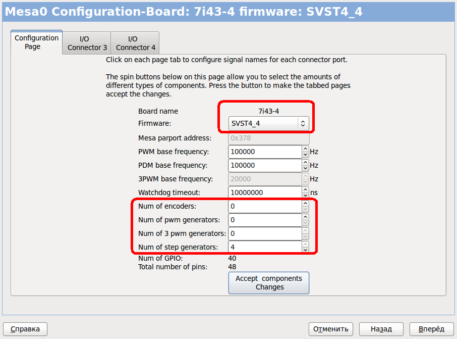

Вот прошивка оптимальная для меня:
1.png (4913 просмотров) <a class='original' href='./download/file.php?id=1641&mode=view' target=_blank>Загрузить оригинал (77.47 КБ)</a>
Вот такую конфигурацию входов/выходов нужно у МЕСЫ:
2.png (4913 просмотров) <a class='original' href='./download/file.php?id=1642&mode=view' target=_blank>Загрузить оригинал (96.4 КБ)</a>
4я ось пока не будет использоваться, но в планах заложена :)
Nick нарисуй Hal под эти настройки если не сложно :)

как понимаю gpio.035 не настроен как выход :)
Re: Настройка EMC2+MESA 7i43+7i42+Сервы+Линейки
почитал форум. попробовал задать 035 вывод как выход. потом настроить его на включение станка. Пробывал по разному.
# включили станок, включили сервы S-ON
setp hm2_[HOSTMOT2](BOARD).0.gpio.035.is_output 0
#net emcmot.035.enable => hm2_[HOSTMOT2](BOARD).0.gpio.035
net estop-out hm2_[HOSTMOT2](BOARD).0.gpio.035 <= iocontrol.0.user-enable-out
Один фиг пишет: hm2-stepper.hal:199: Pin 'hm2_7i43.0.gpio.035' does not exist
Не понимаю синтаксиса Hal
Странно, на выводе dmesg все пины идут как IO а не GPIO.
Может попробовать следующим образом:
setp hm2_[HOSTMOT2](BOARD).0.io.035.is_output 1
net estop-out hm2_[HOSTMOT2](BOARD).0.io.035 <= iocontrol.0.user-enable-out
(заменил gpio на io и is_output на 1, т.к. это пин вывода)
