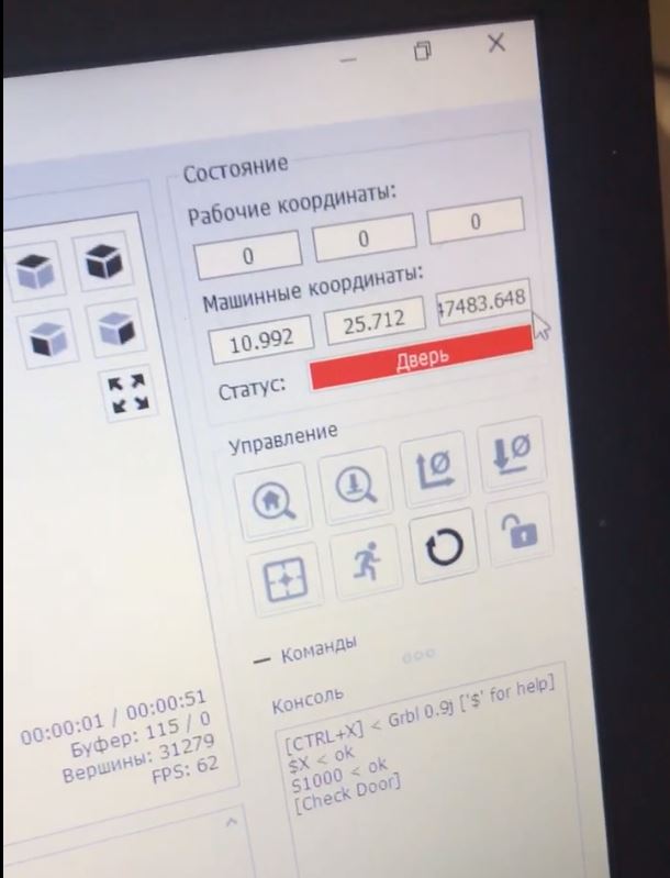

Приветствую уважаемое сообщество. Обратился ко мне один товарищ, с просьбой помочь запустить станок на Ардуино Уно. Станок (плата или программа) зависают в неопределенных местах...
Решили гонять плату одну, без силовой части. Подключено все к ноуту, все сберегашки отключены...
Загрузили программу квадрат 100х100. Станок погнал этот квадрат зиг-загом...
https://youtu.be/uo3w0TDEkrU
Что пробовали:
прошивки grbl 0.9 -1.1 меняли разные
Candel 1.0.10 -1.1.7 пробовали разные.
сбросы делали, параметры grbl меняли...
Все равно встает программа и ардуина
https://youtu.be/dwxGX49CDsM
А сегодня в процессе пуска загорелась кнопка "дверь" в версии 1.1.10 свечи
Дверь.JPG (839 просмотров) <a class='original' href='./download/file.php?id=202991&mode=view' target=_blank>Загрузить оригинал (48.16 КБ)</a>
Подскажите, куда копать?
Сам грешу на связку ноут-ардуина., так как у меня лазерный гравер на меге 2560 и Candle1.1.7. Со стационарного компа работает сутками, а с нетбука зависает в неопределенных местах...

Rom327 писал(а): Подскажите, куда копать?
Попробуйте посмотреть чем grbl отплёвывается на команды отправщика, в первом видосе же бегунок в визуализации убежал не в ту сторону, соответственно либо координаты в статусной строке неправильно были отправлены/приняты, либо отправщик неправильно их распарсил и построил кривую визуализацию. Также отправщик может зависать из-за того, что он не может разобрать статусную строку от прошивки. В ioSender можно включить отображение статусной строки от grbl https://github.com/terjeio/ioSender , нужно перейти во вкладку консоль и потыкать пару галок ЕМНИП, bCNC тоже матюгается в консоль если есть проблемы с разбором статуса. Ну и саму уно досмотреть, чего у неё стоит в качестве чипа для работы с юсб, если atmega8u/16u или cp2102, то проблем быть не должно, а если чего-нить другое, то могут быть варианты.
Если с ioSender'ом не взлетит, то GrblPanel https://github.com/gerritv/Grbl-Panel можно попробовать, там вроде галку Verbose надо включить, только в нём визуализации нет, но зато состояния всех пинов отображаются

Rom327
kfmut писал(а): то GrblPanel
Скачал.. не нашел ехе, как запустить?
p.s. Скачал отсюда:
https://github.com/gerritv/Grbl-Panel/releases
Но у меня все работает на стационаре, а товарищ удаленно на ноуте...
Добавлено: 22 апр 2022, 12:45
kfmut
Rom327 писал(а): Но у меня все работает на стационаре, а товарищ удаленно на ноуте...
Не понял взаимосвязь :wik: Станок со всем барахлом где-то там, в прекрасном далёко?
Вот по этим пунктам, хоть как-нибудь пускай попробует посмотреть viewtopic.php?p=634032#p634032
