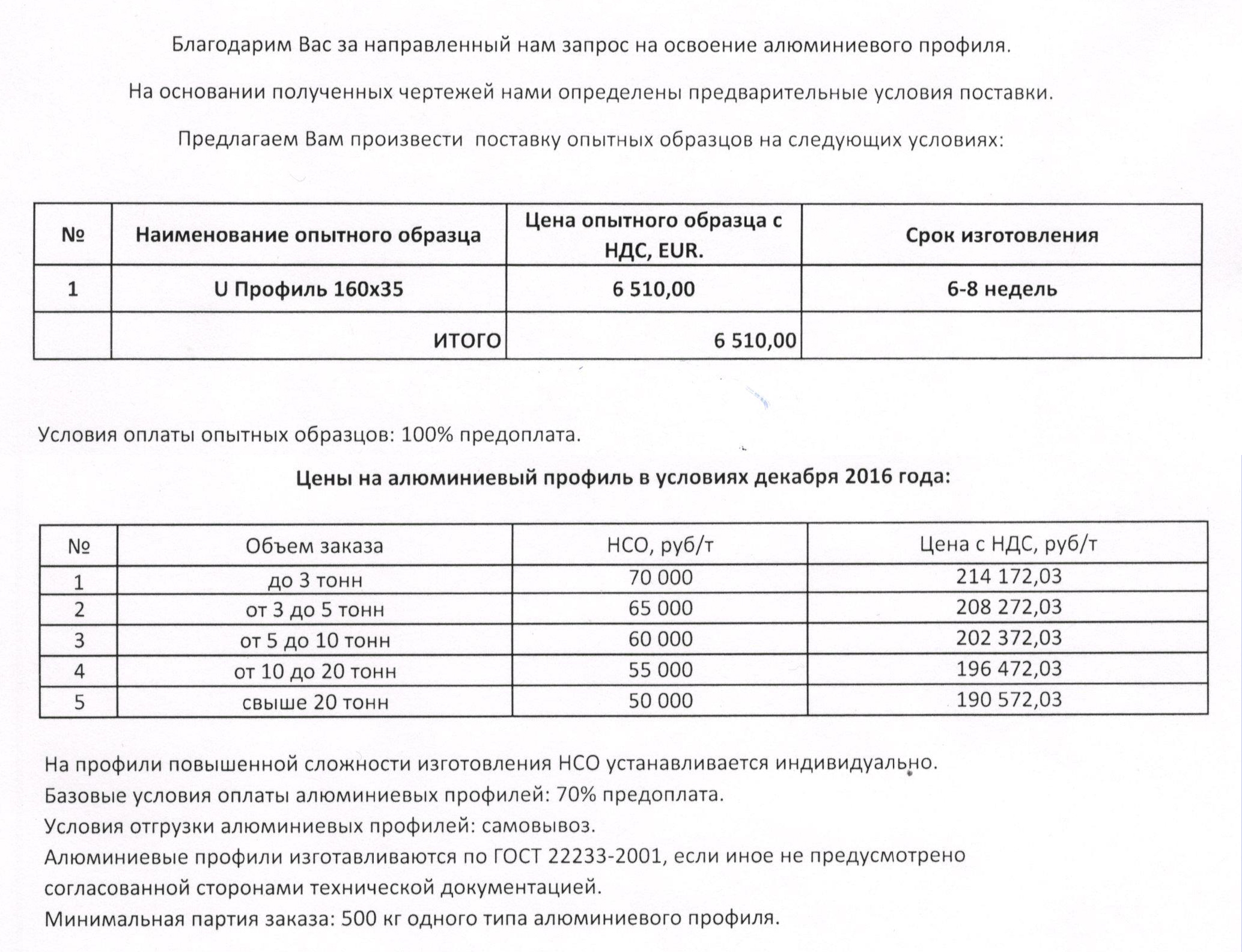

ultrus
NKS писал(а):Это-же технологические проблемы, а не проблемы заказчика, верно?
Да не так всё просто! По факту выходит, что это проблемы заказчика.
Есть ещё вот такое коммерческое предложение с гарантией (это ответ на вопрос по геометрии и материалу):
"Да, геометрию обеспечим, все таки немецкий сертификат качества, в России их нет, есть сплав 6005 - Европейский - оч прочностной, но думаю 6063 будет вполне достаточно."
Но и цена выходит немецкая:
Компред.jpg (2648 просмотров) <a class='original' href='./download/file.php?id=97235&mode=view' target=_blank>Загрузить оригинал (1.19 МБ)</a>
Итого, только материальная себестоимость без транспортных и других расходов - 9 600 руб/м. Нужен кому-то из вас профилёк стоимостью 11 000 тыр за метр? :hehehe:

Ну так "у нас" привыкли сидеть на жопе и ждать заказов. Почему-бы бы не выставлять такие условия.
Как тут у нас один товарищ заявляет "за 1000 руб\смену работать не буду. Его, так то, право.

donvictorio
в целом да. они берут цену с заказчика на пробные прогоны, чтобы настроить линию. дальше всё должно соответствовать. но реальность у нас чуть прозаичнее - накатают говна и скажут, что так и было. и потом судись-ругайся.. деньги зависли, покупатели профиля телефоны обрывают и тд. я уже к такому положению давно привык и иного не ожидаю :)
ultrus писал(а):"Да, геометрию обеспечим, все таки немецкий сертификат качества, в России их нет, есть сплав 6005 - Европейский - оч прочностной, но думаю 6063 будет вполне достаточно."
да подтереться они могут этими сертификатами. всё зависит от дядиваси, который сидит за контрольным пультом и дядивани, который разогревает -загружает болванку. будет у них плохое настроение - будет плохой профиль. а дальше - читай выше. эту проблему можно решить исключительно приёмкой, но это ещё больше повысит цену.
снова же - цена за кг вменяемая, вопрос в том, на какую партию будешь размазывать фильеру. если на 500 кг - то да, не особо интересно.
UAVpilot писал(а):С какой точностью-то?..
так дали спецификацию - чертежи какие-то кривые, правда, без допусков по криволинейности плоскостей, перпендикулярностям и тд. выгнет его дугой вдоль и поперёк, скрутит винтом и всё.. размеры останутся в пределах этого чертежа, а для станка профиль непригоден абсолютно. ябнеподписал :)

ultrus
donvictorio писал(а):для станка профиль непригоден абсолютно. ябнеподписал
Я тоже к этому склоняюсь. Остался ещё один вариант. Как раз Питерская фирма "Петралюм", жду от неё предложения.
Вот только неизвестно, где они его делать собираются?
