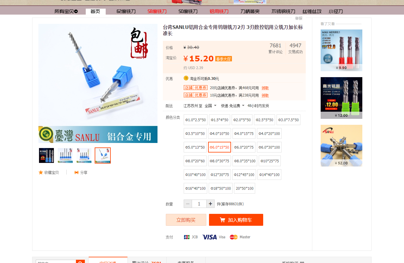

По твоему опыту сколько в итоге выходит стоимость 5 фрез 6 мм, к примеру?
Вот таких:
2018-05-06_115329.png (3638 просмотров) <a class='original' href='./download/file.php?id=138544&mode=view' target=_blank>Загрузить оригинал (349 КБ)</a>
2.4*5 = 12 баксов, плюс доставка сколько выйдет приблизительно?
