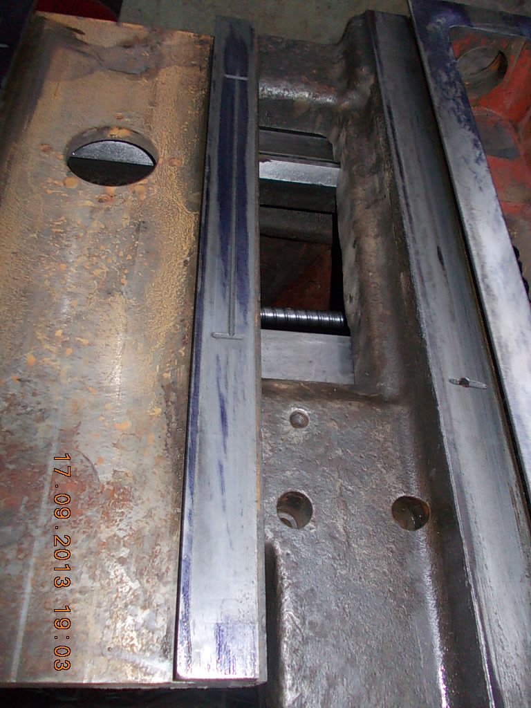

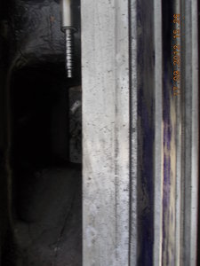

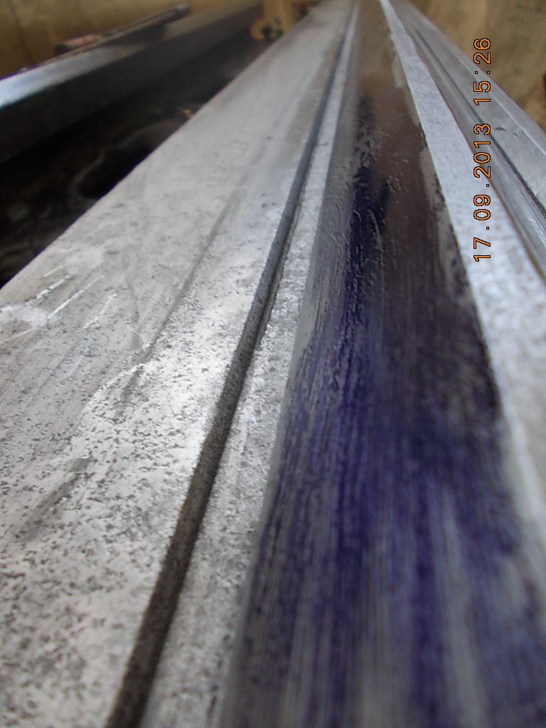

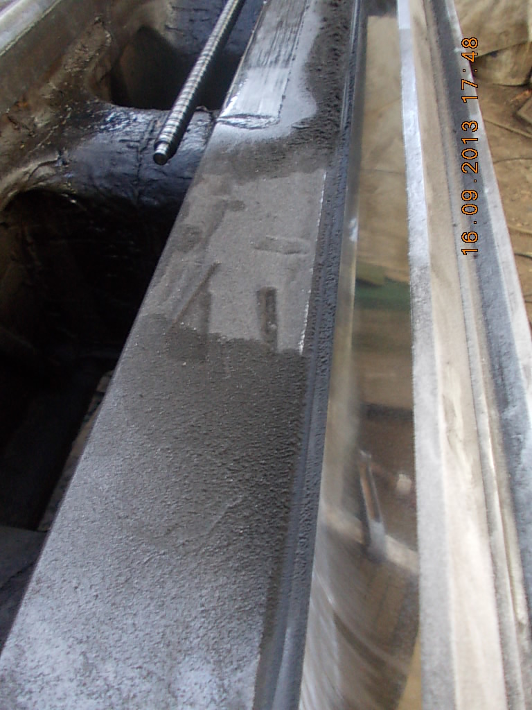

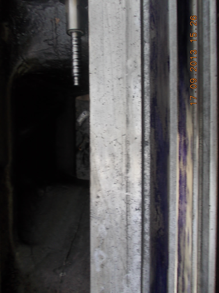

Закончили шлифовку/шабровку внутренней плоскости призмы.
После шлифовальной приспособы
DSCN2009.JPG (10328 просмотров) <a class='original' href='./download/file.php?id=18704&sid=cc8e5f772821fbe20fa8d765c8691439&mode=view' target=_blank>Загрузить оригинал (254.67 КБ)</a>
После шабрения
DSCN2012.JPG (10328 просмотров) <a class='original' href='./download/file.php?id=18705&sid=cc8e5f772821fbe20fa8d765c8691439&mode=view' target=_blank>Загрузить оригинал (279.22 КБ)</a>
DSCN2013.JPG (10328 просмотров) <a class='original' href='./download/file.php?id=18706&sid=cc8e5f772821fbe20fa8d765c8691439&mode=view' target=_blank>Загрузить оригинал (250.1 КБ)</a>

А шабрил только по краям?
Сообщения: 11731
Re: Восстановление токарного 16К20Т1 ЧПУ
Сначала сделал, как зеркало, а потом - взял все в стержне от ручки измазал. :freak:
Сообщения: 34042
Nick писал(а):А шабрил только по краям?
Да.

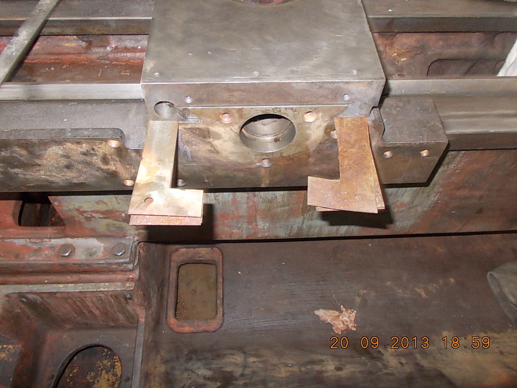

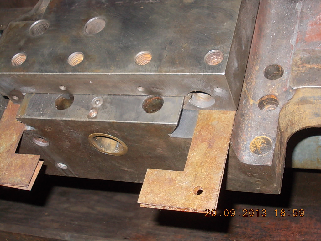

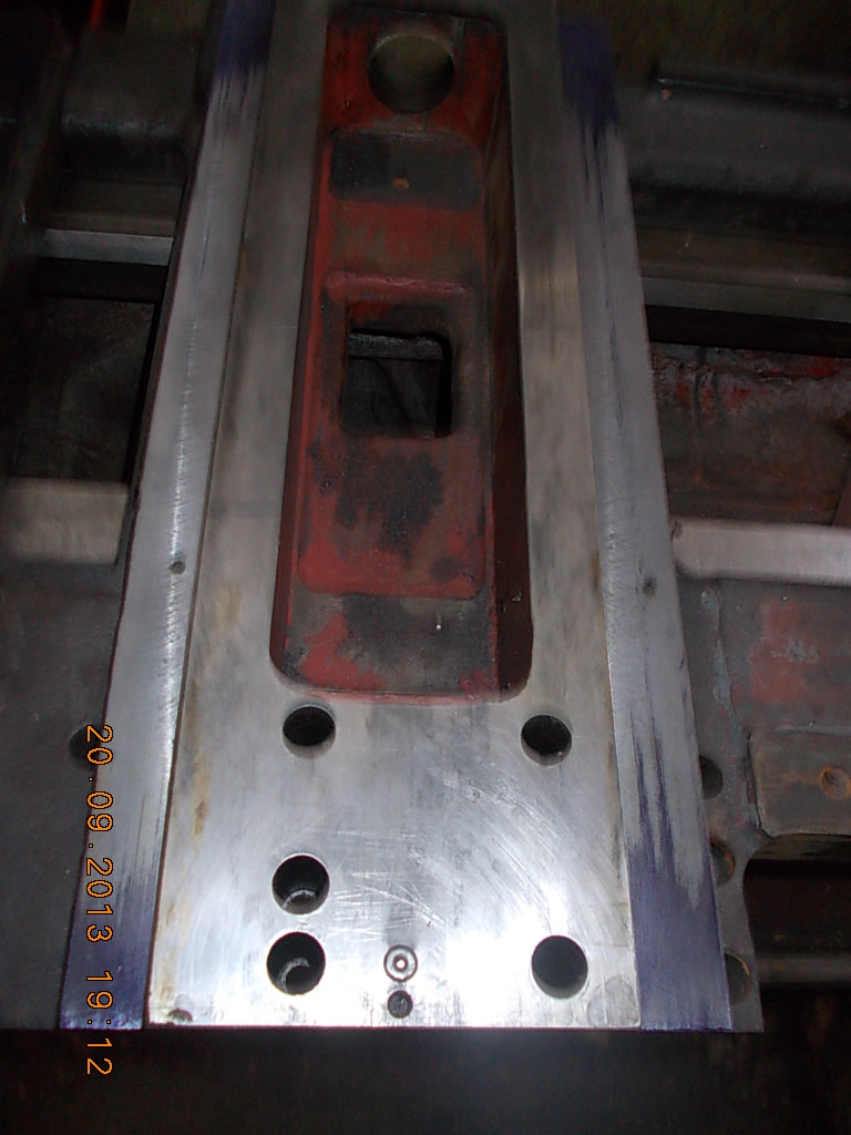

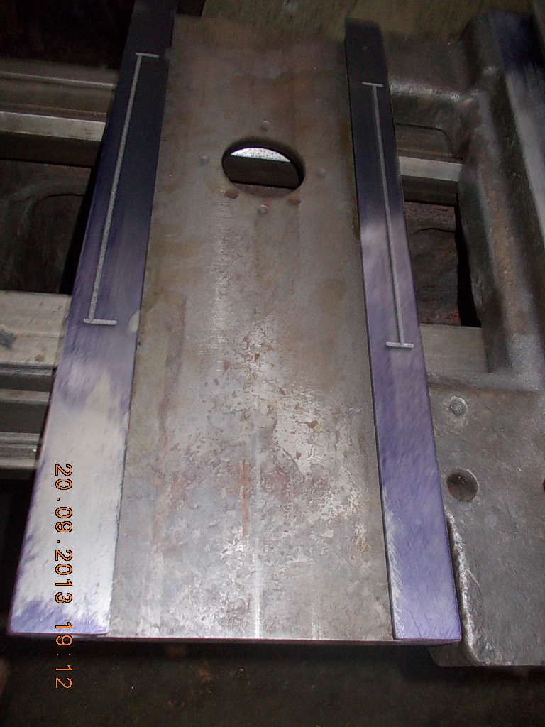

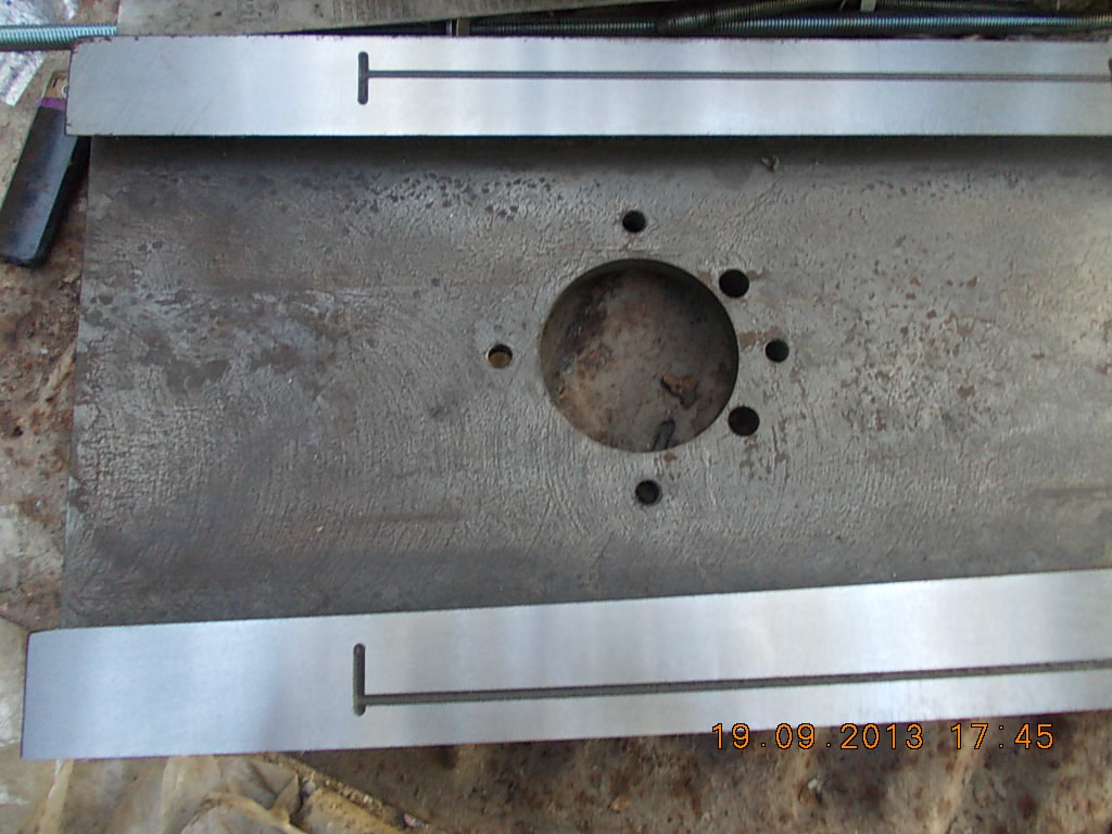

Забрали суппорт после фрезеровки.
Это после фрезеровки (сняли 1.5мм). Краска только по краям. Видать притянули к столу сильно, когда отпустили суппорт выгнулся. Будем шабрить, на это и рсчитывали.
DSCN2025.JPG (10078 просмотров) <a class='original' href='./download/file.php?id=18823&sid=cc8e5f772821fbe20fa8d765c8691439&mode=view' target=_blank>Загрузить оригинал (265.79 КБ)</a>
Это после шлифовки
DSCN2024.JPG (10078 просмотров) <a class='original' href='./download/file.php?id=18822&sid=cc8e5f772821fbe20fa8d765c8691439&mode=view' target=_blank>Загрузить оригинал (257.11 КБ)</a>
Подкладываем пластинки так чтобы клин не торчал из ластохвостов. Так подбираем толщину Zedex. Получилось 2мм.
DSCN2022.JPG (10078 просмотров) <a class='original' href='./download/file.php?id=18820&sid=cc8e5f772821fbe20fa8d765c8691439&mode=view' target=_blank>Загрузить оригинал (248.61 КБ)</a>
DSCN2023.JPG (10078 просмотров) <a class='original' href='./download/file.php?id=18821&sid=cc8e5f772821fbe20fa8d765c8691439&mode=view' target=_blank>Загрузить оригинал (250.17 КБ)</a>
В этом станке направляющие не каленые!
Сообщения: 22776
может на станке стол провален был...
А какой провал в супорте вышел?
