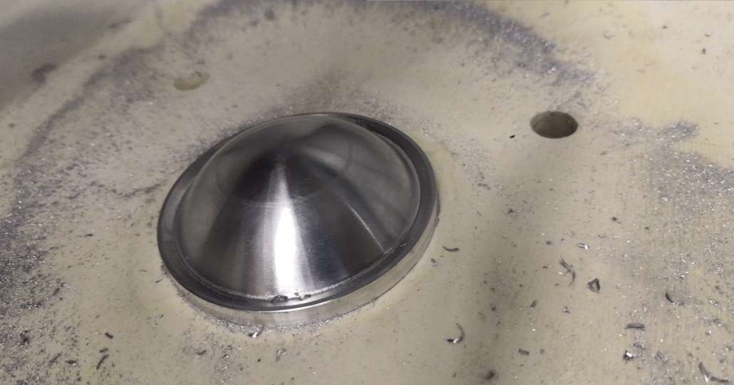

а это всё КАРМА...Фрезерюга всегда не любил сервы, вот они и мстят ! :freak:
Re: Mikoni
Ступенька это конец обработки. Просто недоделал уп.
Re: Mikoni
Заготовка приклеена и черновую со сьемом по 1мм выдержала.

Надо больше фото изделий с ребрами с комментариями. Как можно больше.
А также нужна программа.
И печально, конечно, что с исходным контроллером на нем не работали, была бы возможность сравнить.
Ребра точно поворачиваются при повороте УП? Если да, то сервы тут тоже не при чем.
Re: Mikoni
Уп могу прислать. Ребра поворачиваются либо становятся секторами если применить обработку кругами или спиралью.

мало фотографий, мне сложно по таким форму ребер представить подробно.
можно сделать фотосессию в стиле Леонида? )
В чем УП делается? проект глянуть бы.
и - наш ESS вернуть на место не пробовали?

Я у вас дсп пульт заказал. Возможно попробую его подключить и проверить. Родная плата тоже есть но нехочу разворачивать мач3 я от него совсем далек.
Re: Mikoni
Проект в солидкаме. Если нужно могу хоть сами образцы живьем прислать. Фото хорошие только в понедельник. Могу еще пару образцов запилить.

Лучше все-таки с фото.
3-4 фото с разных ракурсов и описание УП, по которой резался результат. Ну там тип обработки и т.п. Надо понять почему ребра поворачиваются. Пока напрашивается вопрос оси Z, например винта с погрешностью(но тогда полусфера целиком должна быть граненая), ну или контроллер все-таки. Если бы козлили сервы, они бы делали это случайным образом.
Какая макс. частота выходного сигнала получается по осям?

Давайте пока фото. если не взлетит с фото, потом до образцов дойдем. ТОлько с образцами нужно знать, как они были закреплены относительно координат, и какая программа использовалась для их изготовления.
Re: Mikoni
Редукцию выключил 10000имп на оборот. Сервы подключил по схеме линейный драйвер. Но ничего не изменилось. Это точно не механика поскольку грани зависят от стратегии и формы поверхности даже когда обработка кругами и зет почти всегда стоит на месте то дефект есть. Контроллер уже маловероятно посли сегодняшних тестов.

Ребра всегда перпендикулярны направлению обработки.
Re: Mikoni
Может какой-то из Ж-кодов не верно отрабатывается системой, или передается?

Re: Mikoni
На другом станке на той же системе проблем нет.
Re: Mikoni
frezeryga писал(а):На другом станке на той же системе проблем нет.
Там так же сервы установлены?
Может аналог на СТЕП/ДИР переключить? (если есть такая возможность, если ещё не пробовалось)
Ощущения что на саму серву сигнал доходит не верный, или же не верно отрабатывается самим драйвером.
А если чистовую УП написать с боле грубой обработкой (шагом в 1 мм), что бы боле наглядны были косяки.
Может так удастся найти виновника.
Ну и на крайний случай, может хотя бы на ШД попробовать временно заменить, что бы механику окончательно отбросить. (если есть такая возможность)

На другом станке тоже сервы и тоже степдир. Установка шаговиков это затраты на сами шаговики, драйвера и изготовление переходныз фланцев.

xenon-alien писал(а):Может аналог на СТЕП/ДИР переключить? (если есть такая возможность, если ещё не пробовалось)
Они в степ-дир работают.
xenon-alien писал(а):Ощущения что на саму серву сигнал доходит не верный, или же не верно отрабатывается самим драйвером.
ребра говорят о высокой воспроизводимости. По идее поймать проблему не должно быть сложно.
Чтобы исключить сервопривод - достаточно перекинуть а) перекинуть моторы XY б) перенастроить пины драйверов XY в) перекинуть пины драйверов X и Z, и перенастроить их пины
и посмотреть что будет с ребрами во всех 3 случаях.
Я так понимаю, один чистовой проход уже покажет ребра? На промежуточных их видно?
Re: Mikoni
Тут проблема по всем трём осям. Перекидывать нечего. Надо признать что сервы шлаковые
Re: Mikoni
Видно только на чистовом. Переключать и перекидывать нет смысла. Если пвернуть уп то все будет также тока повернуто.
